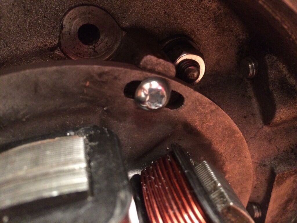

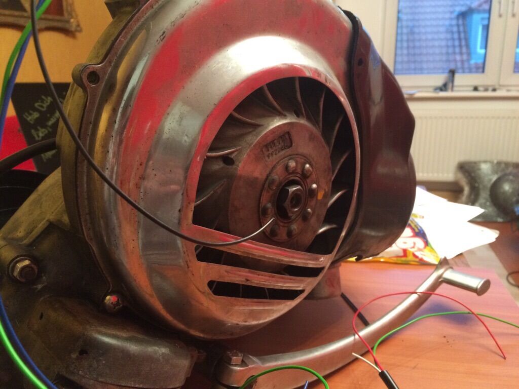

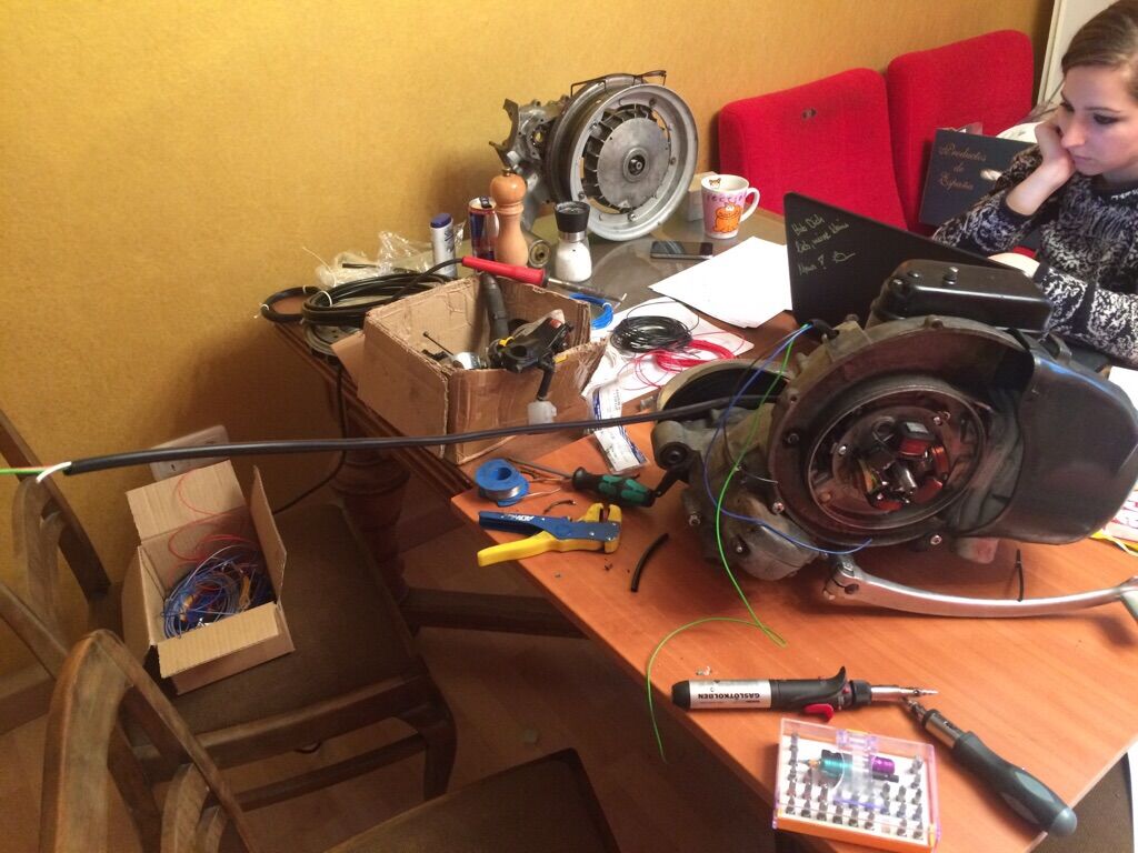

    motor ist fertich. jetzt bin ich wenigstens nicht mehr schuld, wenns nicht mehr weiter geht :)
    1,013
    60,198
    11,657
    • January 3, 2016 at 15:29
    • #138
    Bilders:
    Die Polradmutter muss noch fest. Kein bock den Schlagschrauber noch aus dem Keller zu holen.
    ZGP ist mit Linsenkopf Torx 10.9 befestigt. Kein verdaddeln der blöden Kreuzschrauben oder der behinderten Innensechskant-Schrauben. Torx trägt (fast) immer.
    Der Rallymotor hat klassischerweise die CDI am Rahmen befestigt (wenn er ne Femsatronic hatte, so wie dieser). Die Bohrungen für die PX Typische CDI Halterung hat die Gussform des Rallymotors nicht, daher soll die CDI wieder am Rahmen befestigt werden.
    Dieser Motor ist auf Grund einer dezenten Hubraumerweiterung mittels Langhubwelle auf Ducati Zündung umgebaut worden. Die Veränderungen, die dafür nötig sind, sind marginal:
    Neue Zündung (klar). Neue Kurbelwelle weil anderer Konus (auch klar). an der ZGP muss im Innenteil n ganzes stück ausgefräst werden, da der Lima-Simmerring der Rally größer ist.
    Im Kurbelgehäuse selbst muss an 2 Stellen etwas Material im zentralen oberen Pleuelbereich zum Zylinderfuß abgenommen werden, da das Pleuel sonst hier angeht.
    Zu guterletzt muss außen am Staubschutzring zum Zylinderfuß an einer Alulasche ne kleine Ecke weg, damit das Polrad passt.
    Das war's auch schon.
    Das Loch zum Kabelaustritt ist beim Rallymotor 2 mal vorgesehen und hier auch durch Umlöten der Zündung genutzt worden. Datt Grüne Kabel gibts wie bei der PK daher auch 2 mal.
    Einmal editiert, zuletzt von chup4 (January 3, 2016 at 15:35)

    OT: Gruß an die Frau Judith :-2
    PS: eine (noch) sehr geduldige Frau hast du da :D
    2,958
    20,403
    3,215
    • January 3, 2016 at 19:40
    • #140
    sieht angepisst aus :D
