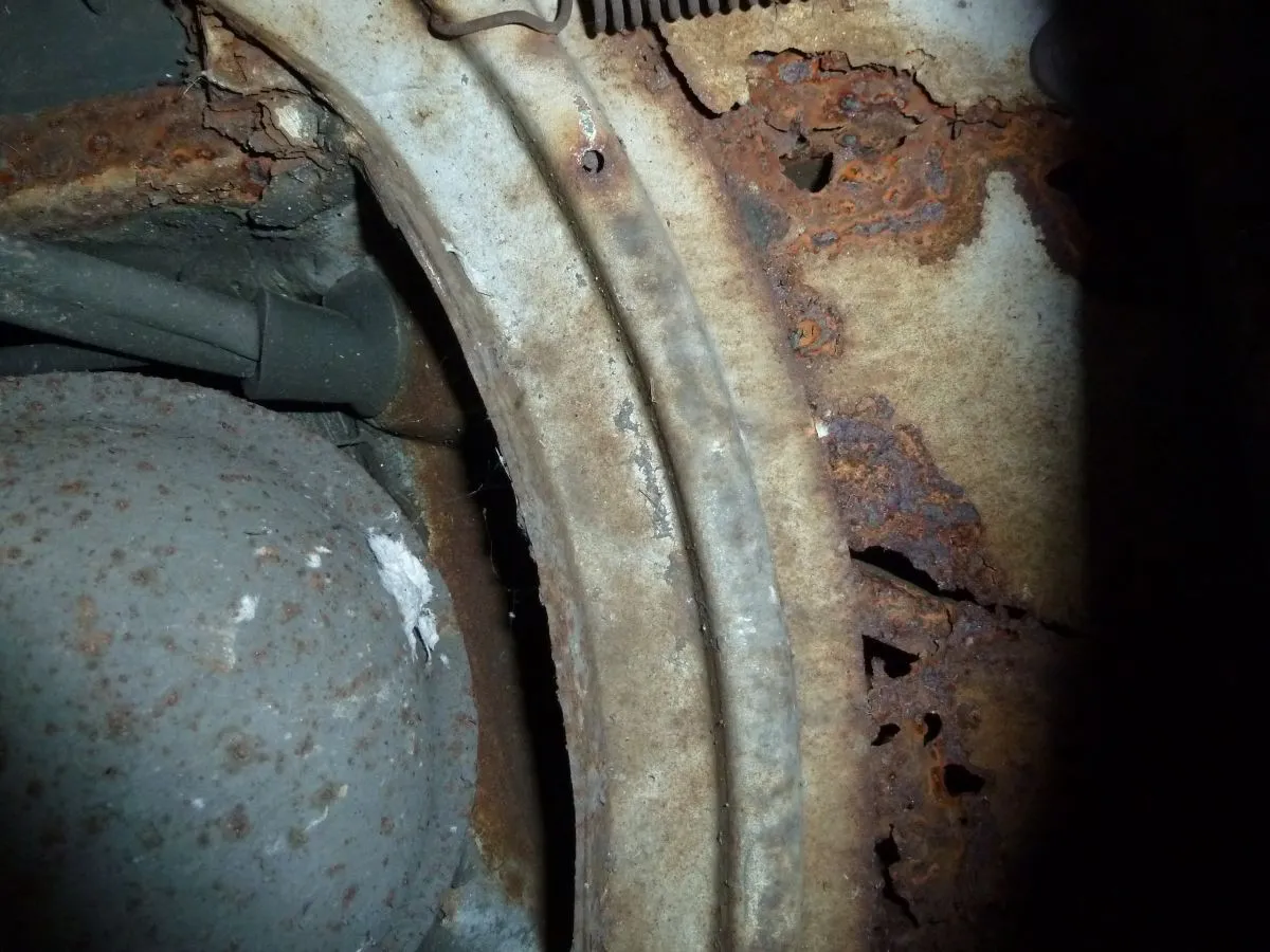

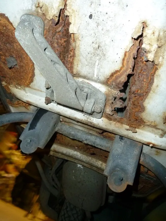

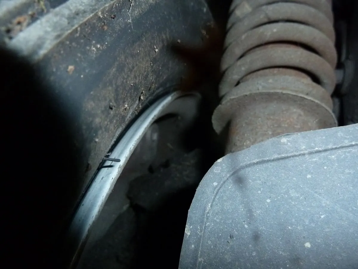

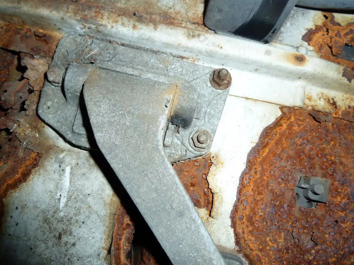

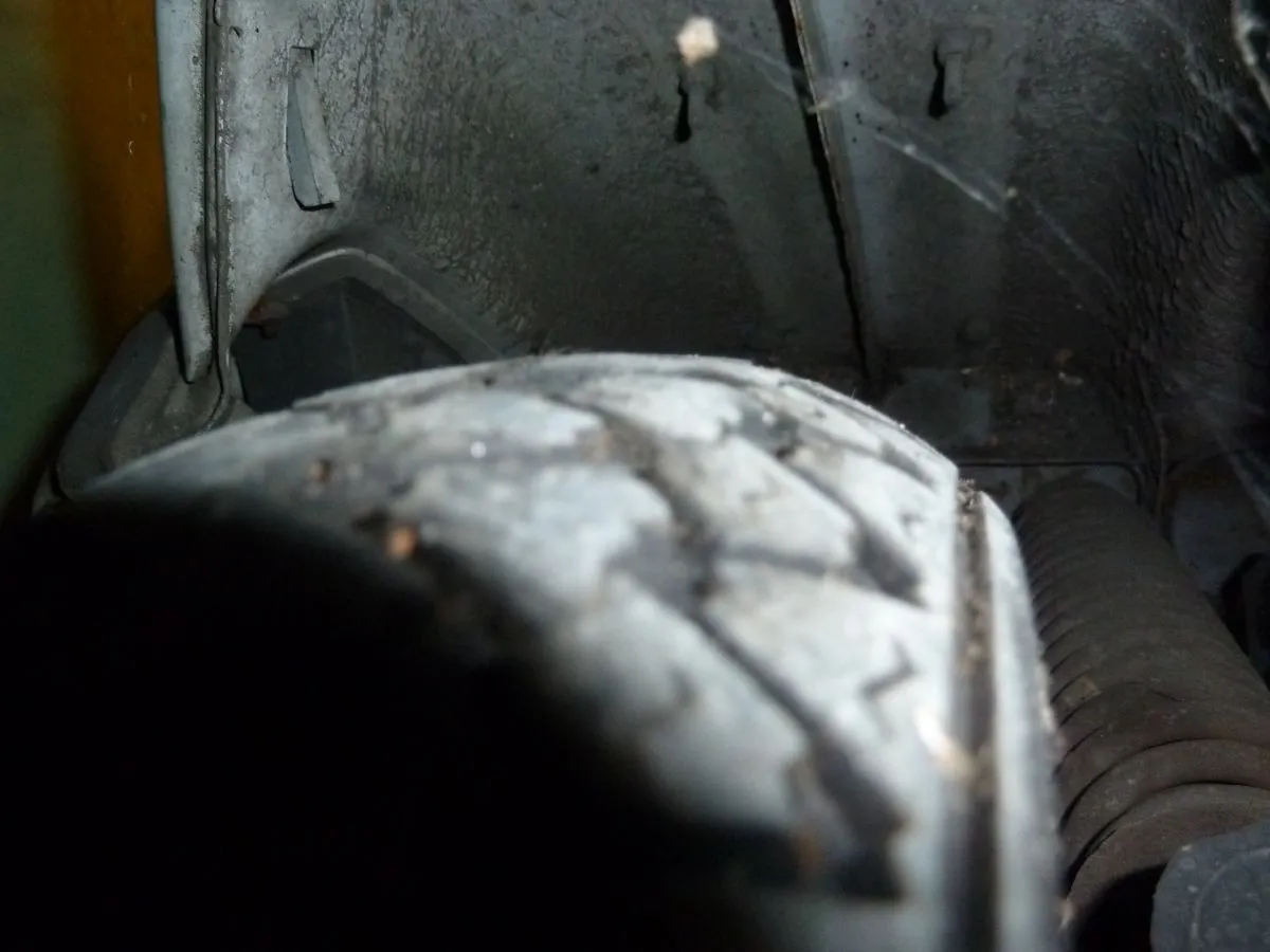

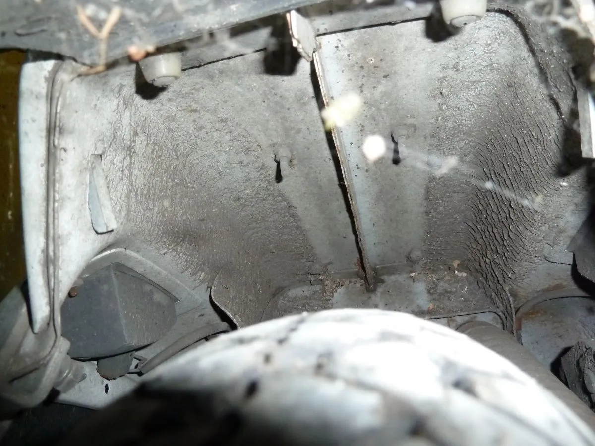

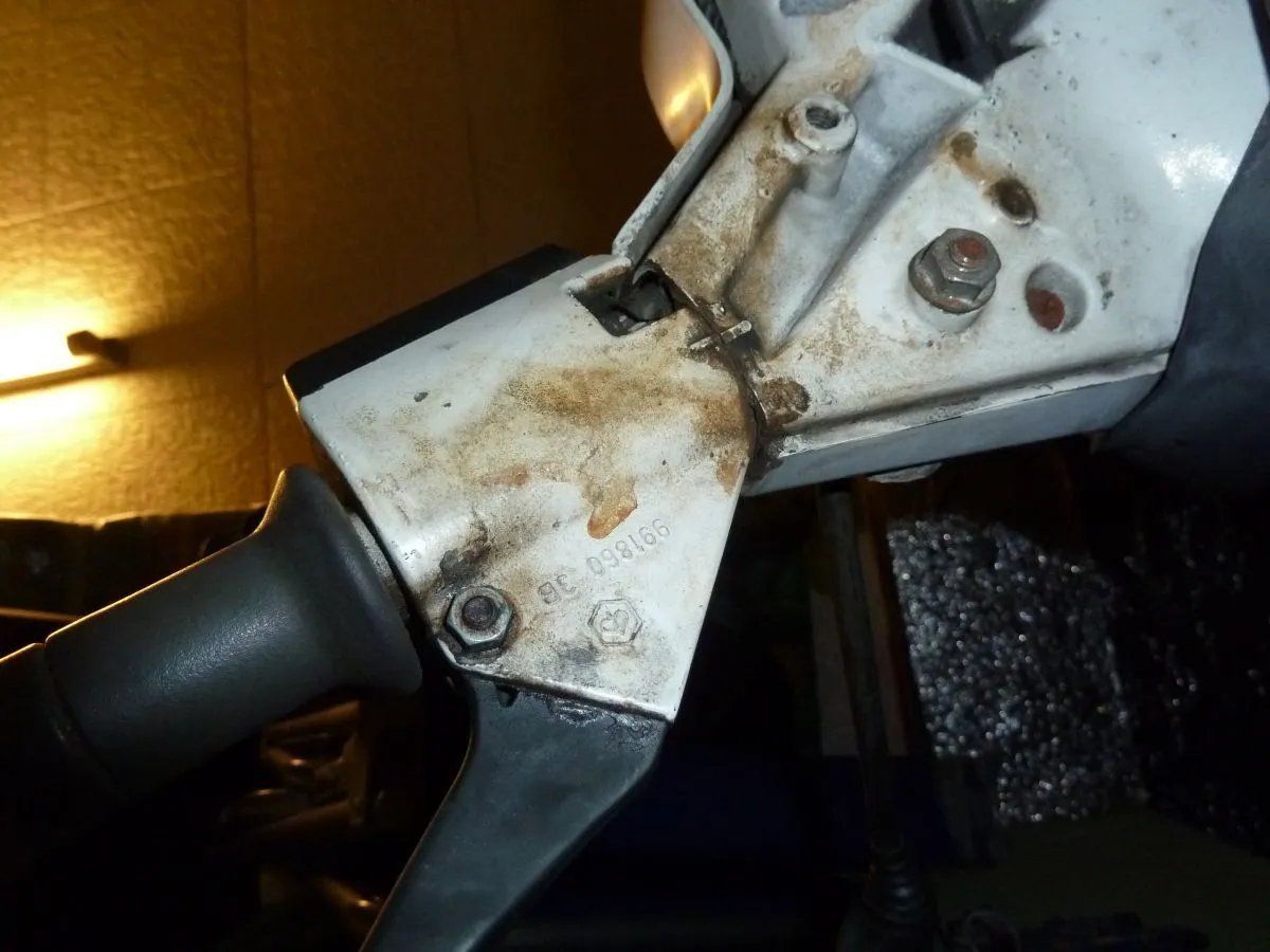

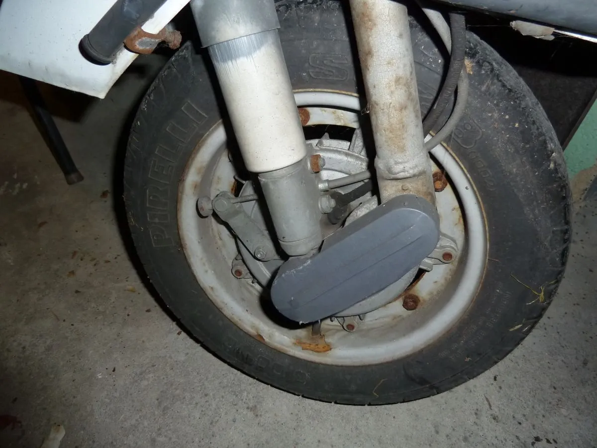

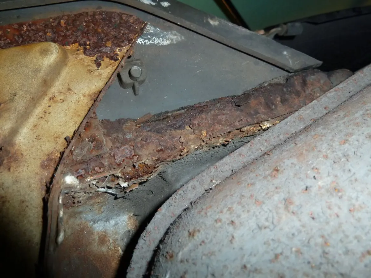

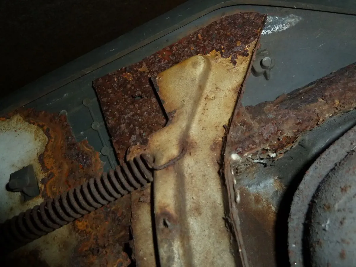

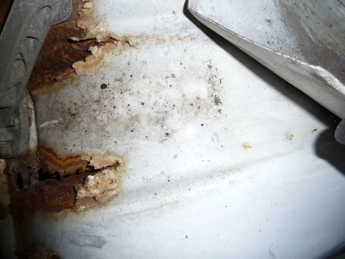

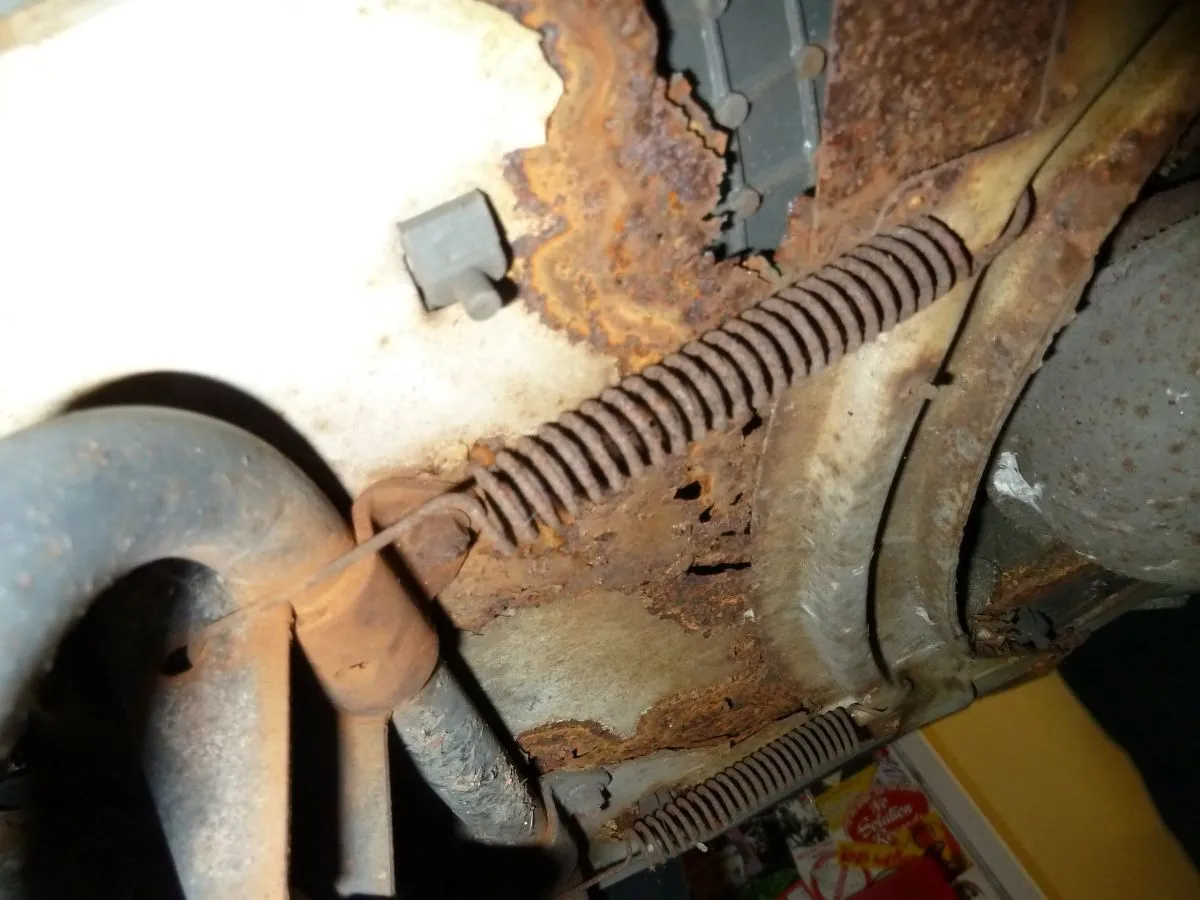

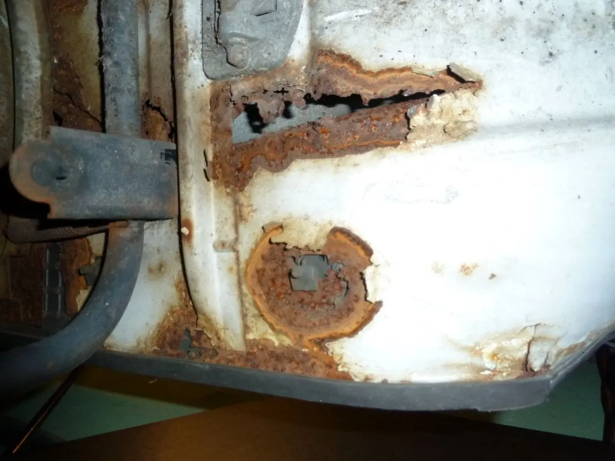

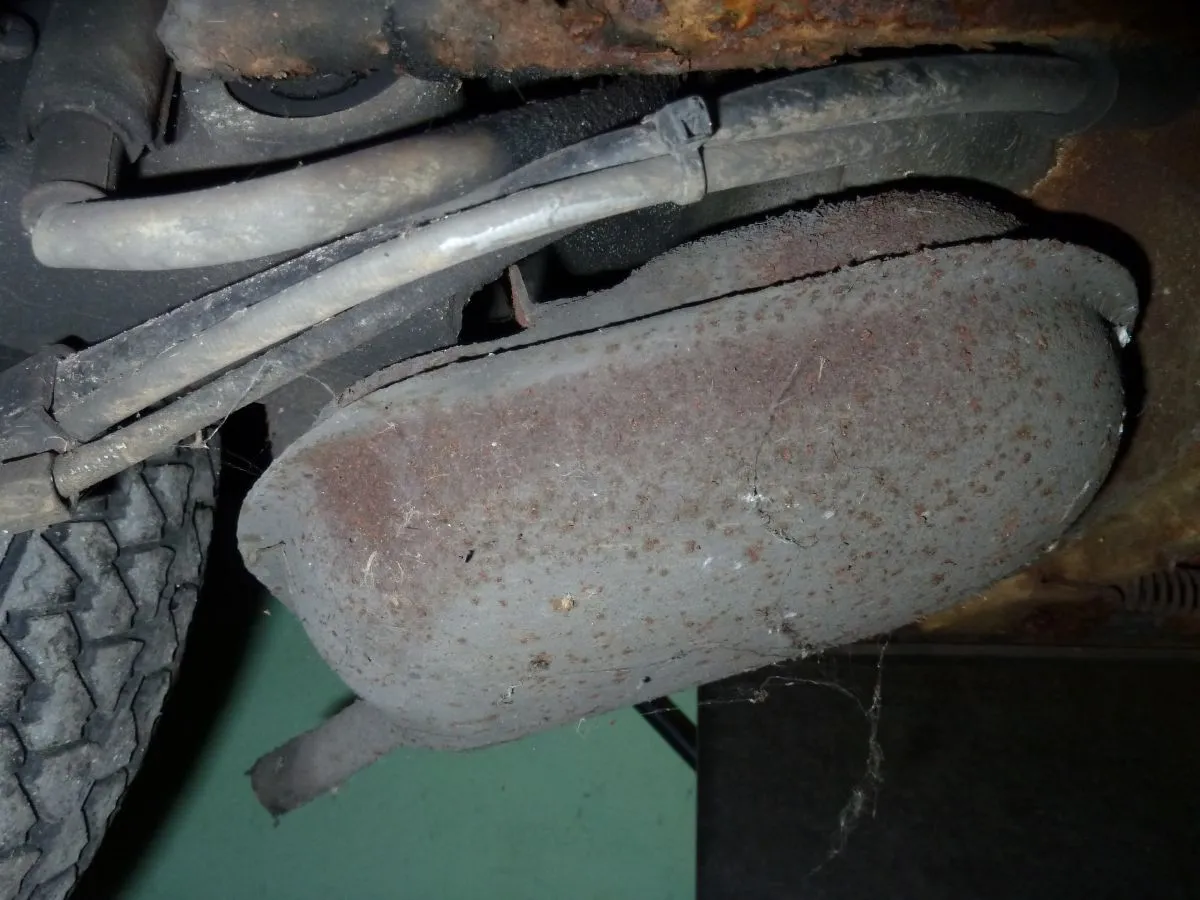

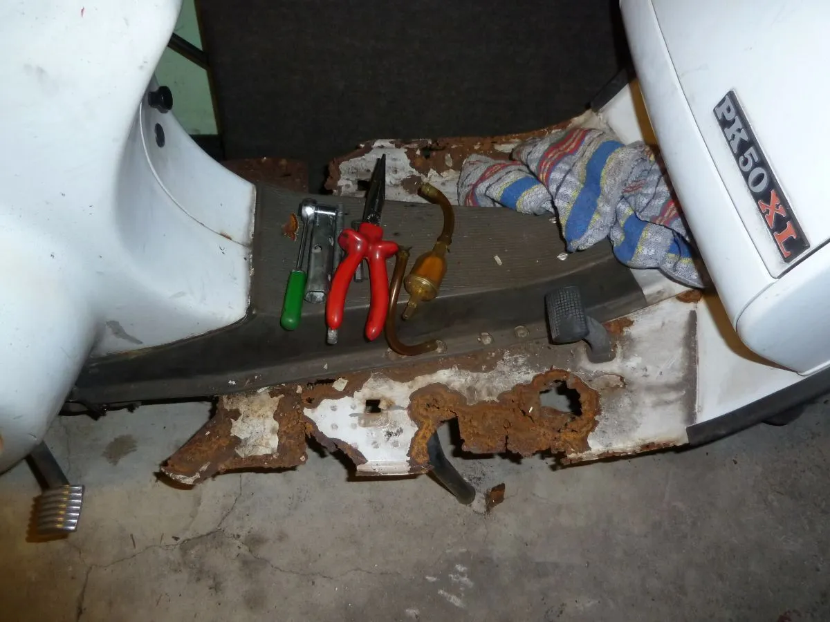

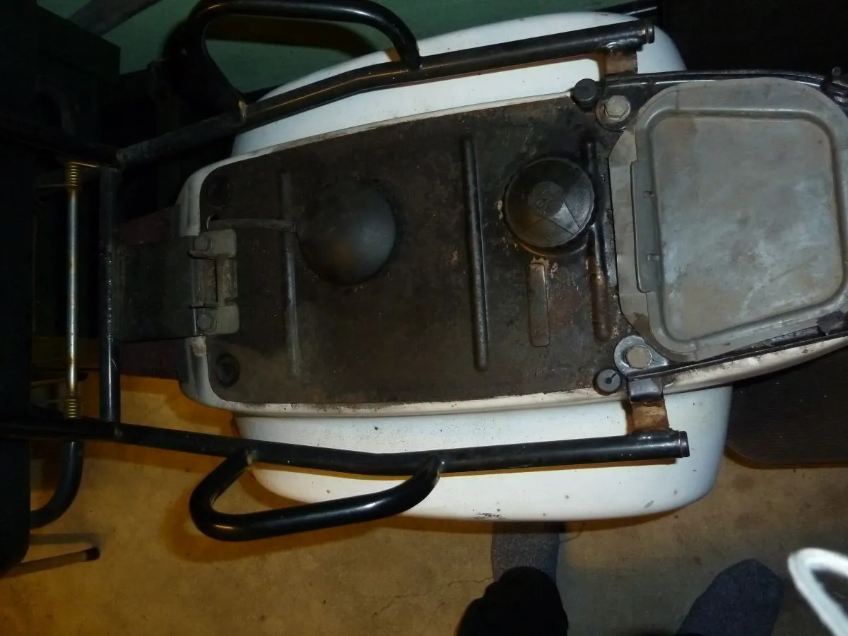

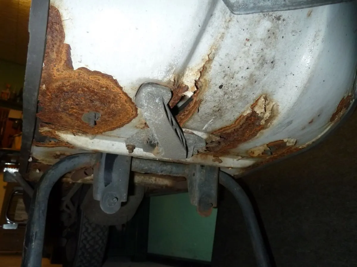

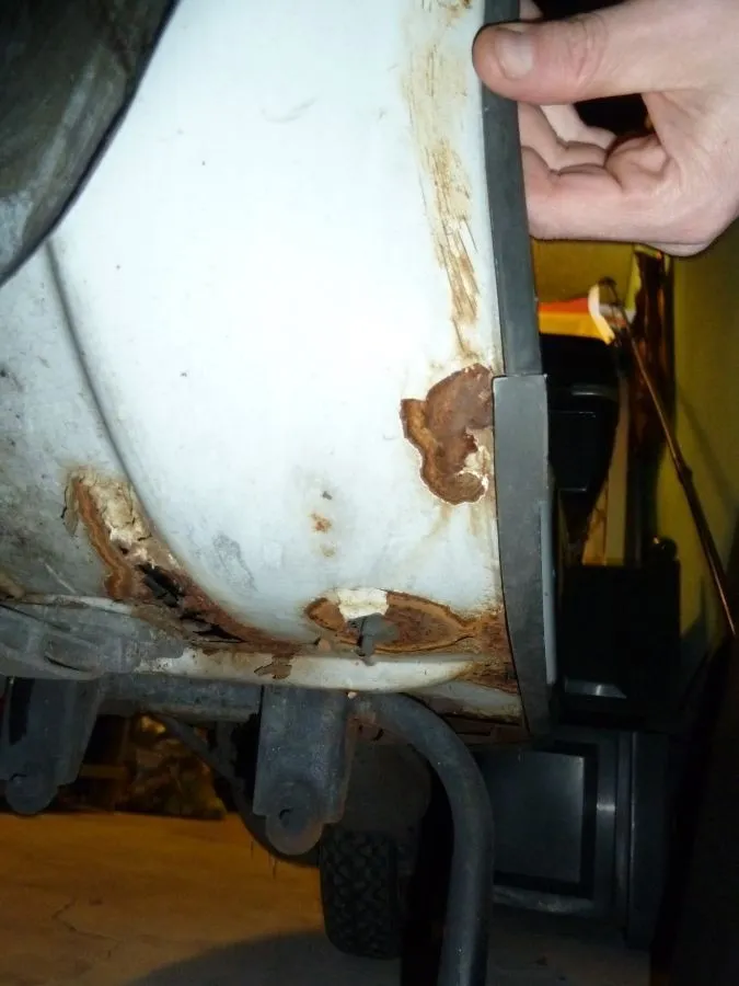

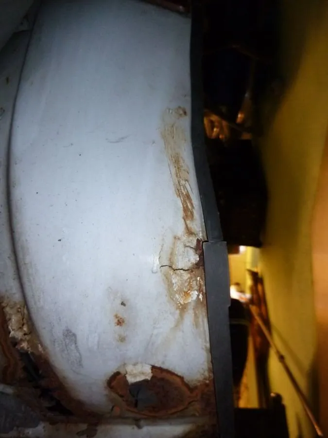

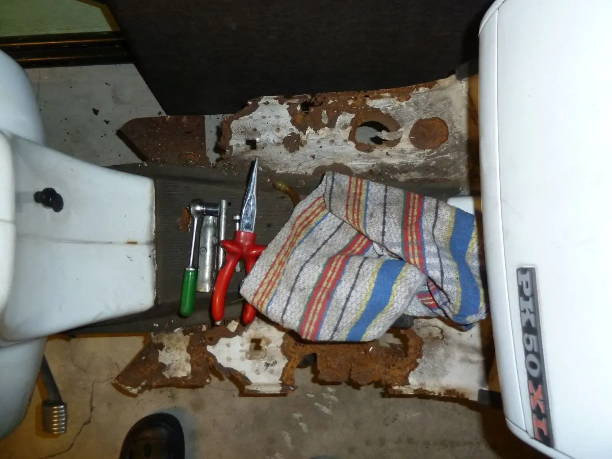

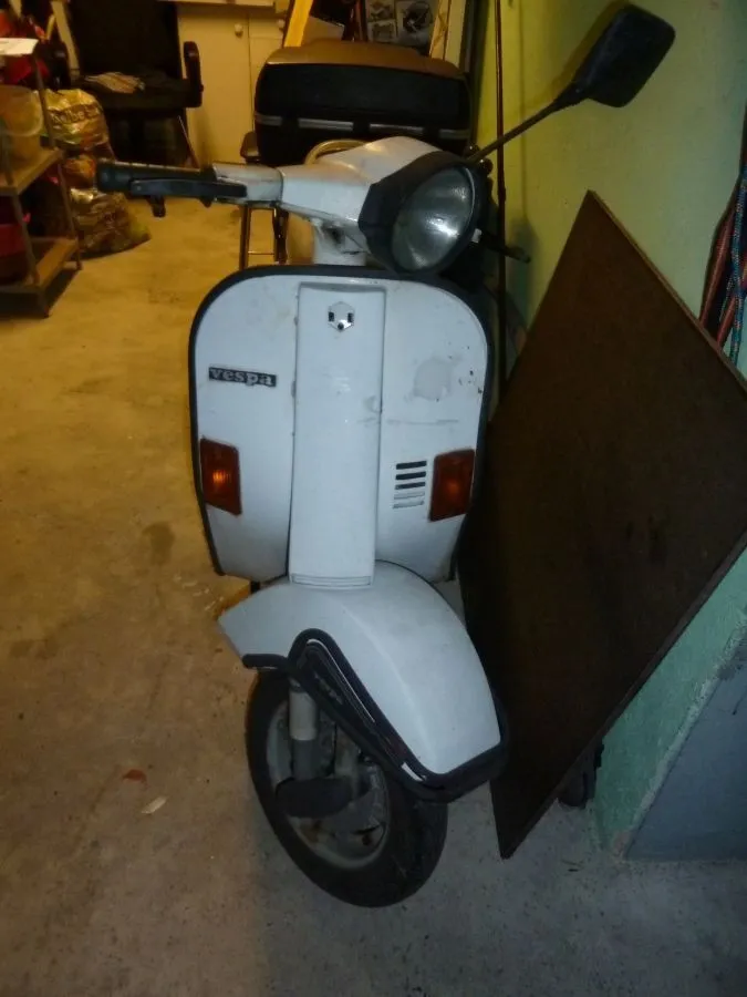

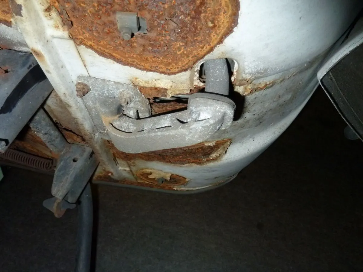

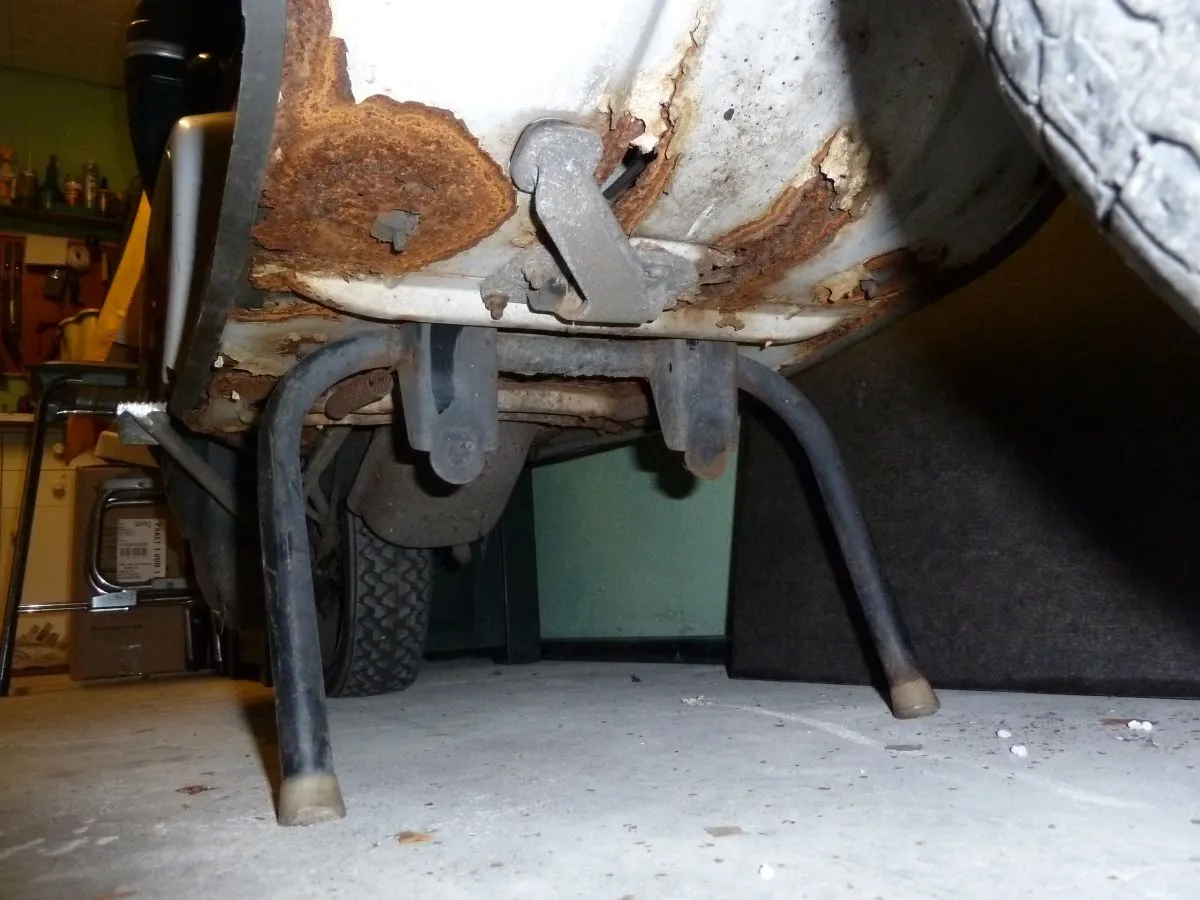

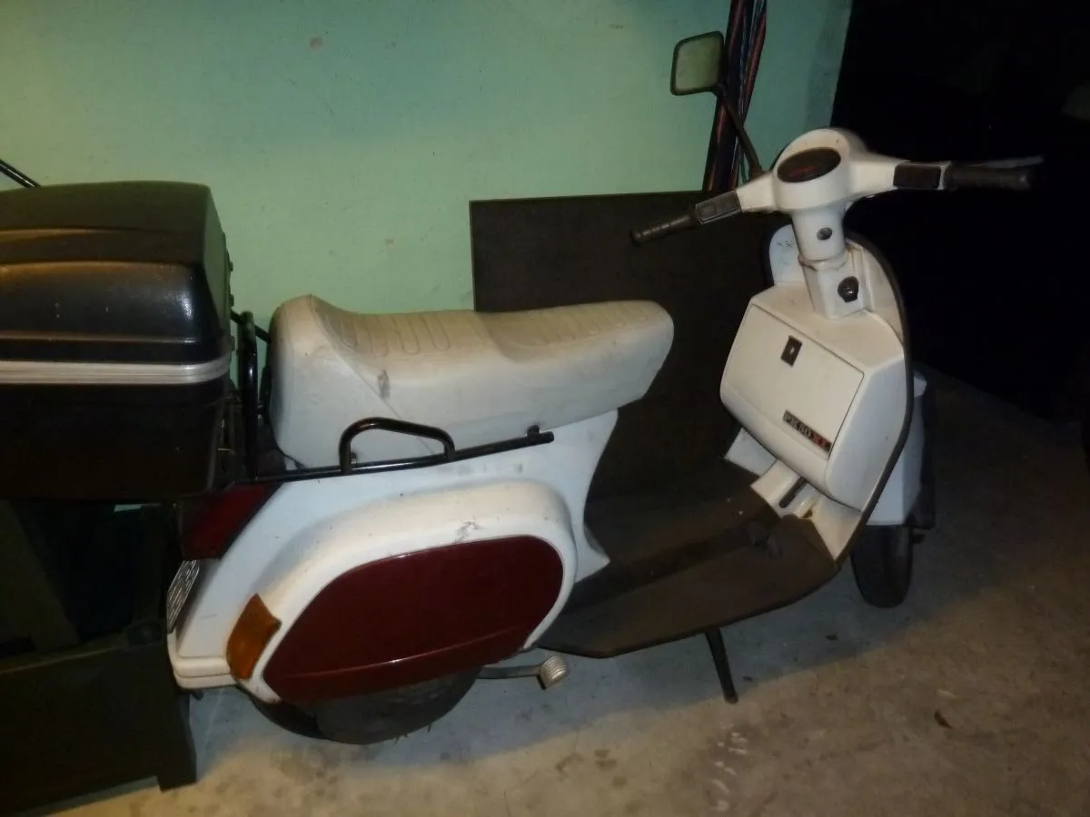

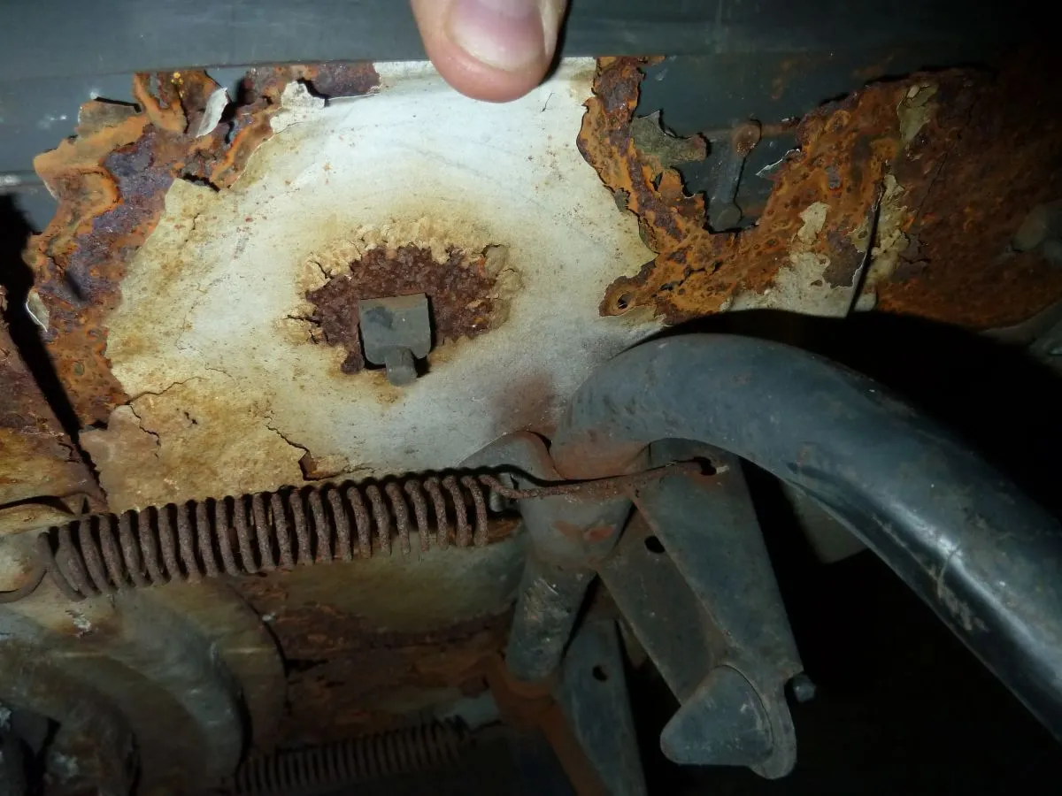

    Hallo liebe Vespagemeinde,
    12 Jahre lang habe ich das gute Stück (aus guten Gründen) nicht angerührt. Jetzt hat es mich doch gepackt und natürlich ist sie inzwischen in einem recht bedenklichen Zustand. Ich bin nicht der Techniker und möchte Euch erst einmal fragen, ob es sich hier überhaupt noch lohnt Hand anzulegen? Vielleicht habt Ihr ja ein paar Tipps für mich, womit ich ein Stück nach vorne komme. Insbesondere der Rost hat ihr gut zugesetzt. Das Bodenblech z.B. ist quasi gar nicht mehr vorhanden. Ich setz mal einfach alle Fotos hier rein, die ich gerade gemacht habe. Baujahr 1989, mit Schaltung. Danke!!

    Nein, macht keinen Sinn, für das Geld, das du da reinsteckst, kannst du dir locker eine vernünftige 50er kaufen

    Oje... ich hatte eher auf eine "kauf Dir für´n Hunni ´n neuen Rahmen"-Antwort gehofft. :(

    er meint: der rahmen ist hinüber. neue vespa kaufen oder nen ersatzrahmen zulegen und alles in den packen. ich schließe mich dem an ;)

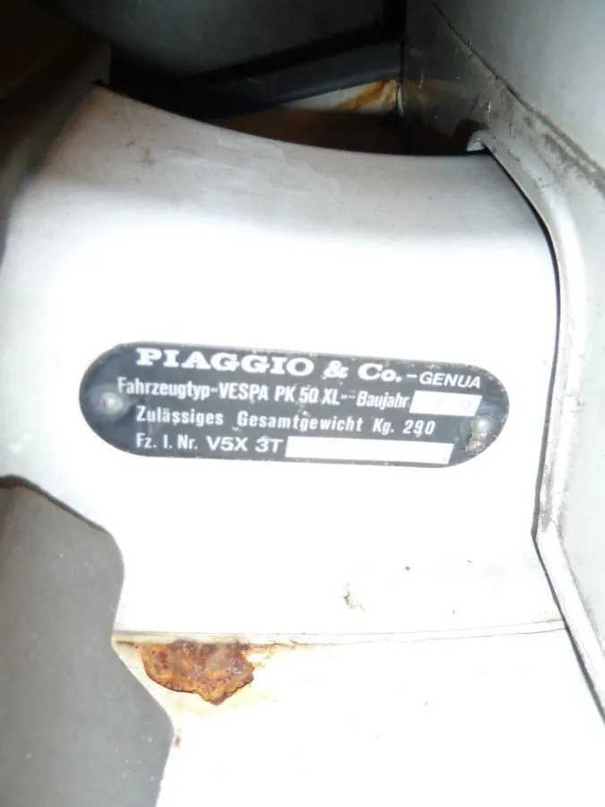

    oder darf man auch das alte typenschild rüberpacken?
    dürfen nicht 2-)
    würde im gsf ( germanscooterforum.de) im marktplatz suchen und auch ne anzeige aufgeben. für 100 euro lässt sich was gutes finden. wenn dein motor und restliche teile funken würde ich dem neuen rahmen deine alte nummer zuweisen. einmal typenschild nieten und rahmennummer schweißen lassen. Bedenke das dein motor als nächstes anfallen wird! beid er standzeit läuft der vermutlich nicht mehr lange ( wenn er denn läuft) problemlos.
    augen auf: keine welle im beinschild, kein rost unterm trittblech und im motorraum, stoßdämpfer aufnahme am rahmen nicht vergammelt und der rahmen ansich gerade.

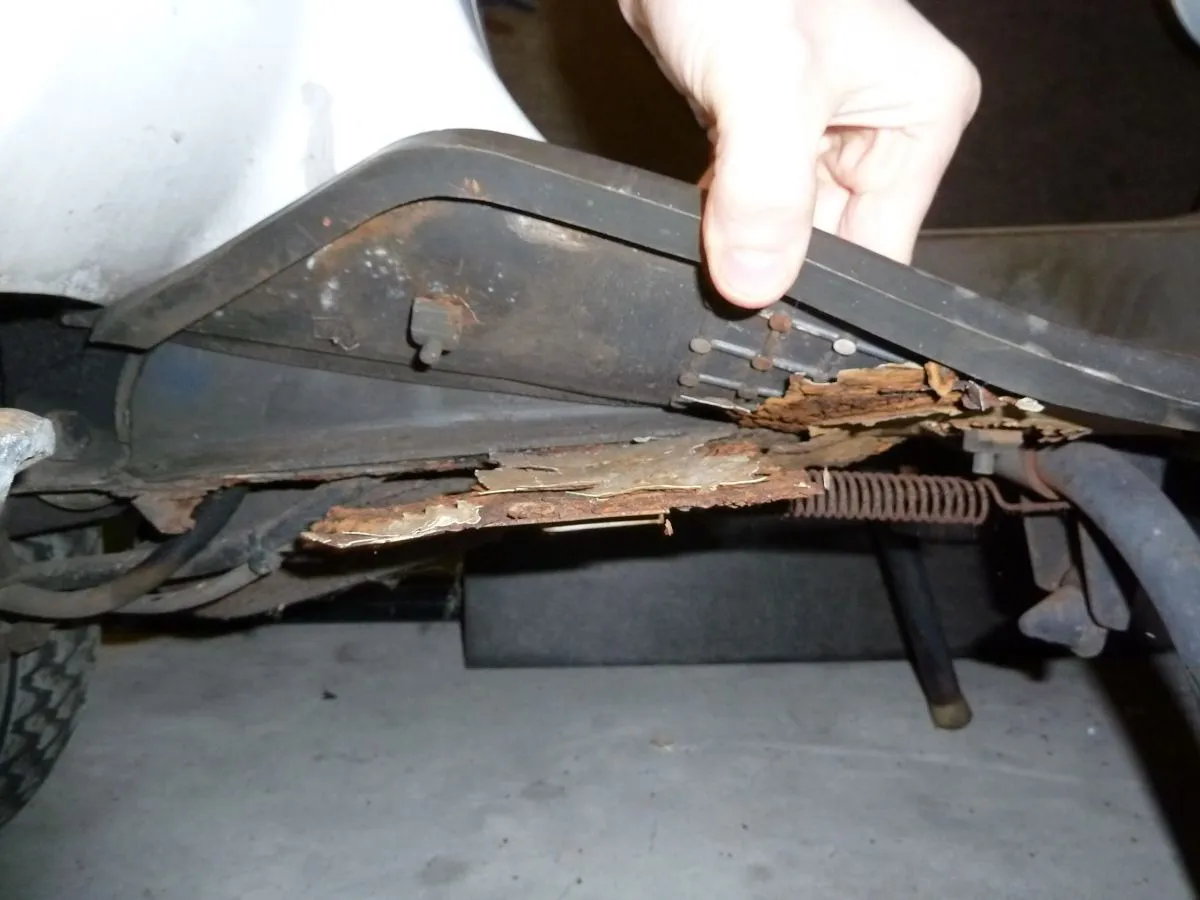

    Da leider die Fähigkeiten fehlen, einen ganzen Rahmen neu verarbeiten, stellt sich die Frage, ob man auch hiermit weiterkommen würde:
    Soll wohl auch für die PK 50 XL passen.
    Ohne Bodenbleche sieht die Gute übrigens jetzt so aus. Die Gummimatte in der Mitte ist inzwischen auch entfernt, wo es natürlich ähnlich aussieht.

    ich behaupte mal das ein trittbrett einschweißen schwerer ist als den rahmen zu tauschen und wenn du selbst nicht schweißen kannst auch noch teurer.
    günstiger und evtl. passgenauer wäre es nen pk automatikrahmen in der bucht zu ersteigern um das trittbrett zu tauschen. hatte mal das glück einen fürn 2,50€ zu ersteigern. hättest dann noch reb.bleche für andere sachen die evtl. getauscht werden müssen.

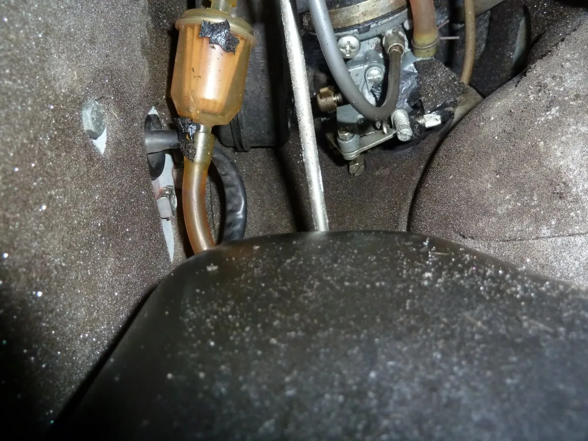

    hat sich wohl leider eh erledigt, weil die karre schlichtweg nicht mehr anspringt. vergaser komplett auseinander gebaut, etc. - der funke kommt zwar, aber es läuft schlichtweg kein sprit nach. nach 2 sekunden ist der ofen aus und springt auch nicht mehr an. sich da auf fehlersuche zu begeben lohnt wohl wirklich kaum noch. dann besser verticken und was brauchbares "neues gebrauchtes" besorgen...

    Kann man auch billig für eine Weile retten, die Streben sehen noch gut aus, nur der Tunnel sollte keine Durchrostungen haben.
    Hatte das mal gemacht, ich such ma den Link, dann kannst du anhand der Bilder den Aufwand für dich abschätzen.
    Und sehr viel kannst du dir sparen, wenn du neue Fußbleche ranschweißt, aber nichts cleanst sondern die Matten wieder drauf machst.
    Motor ist sehr schnell wieder fit.
