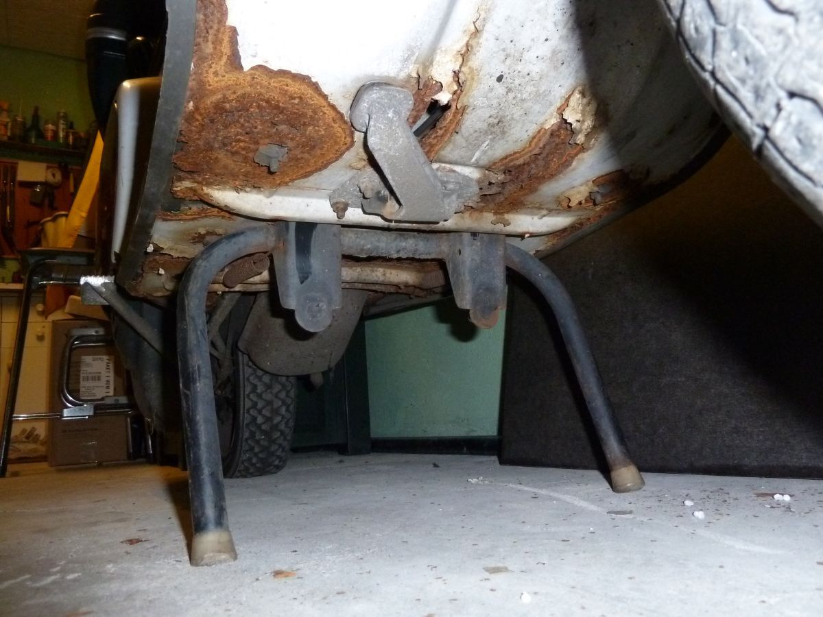

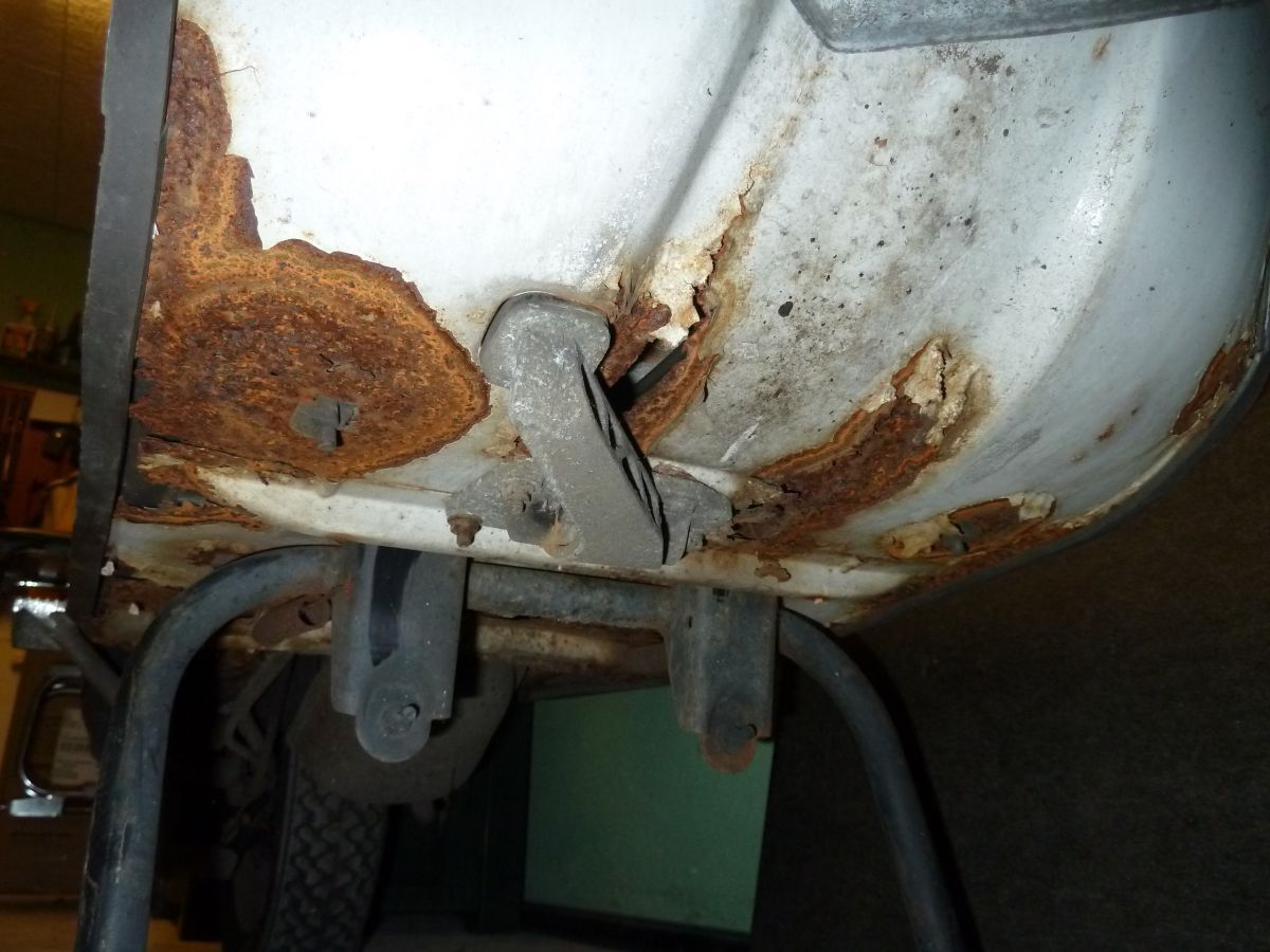

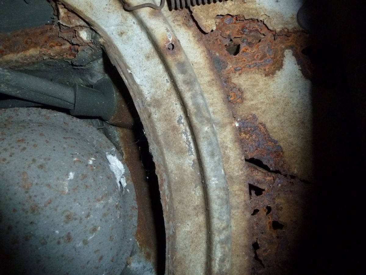

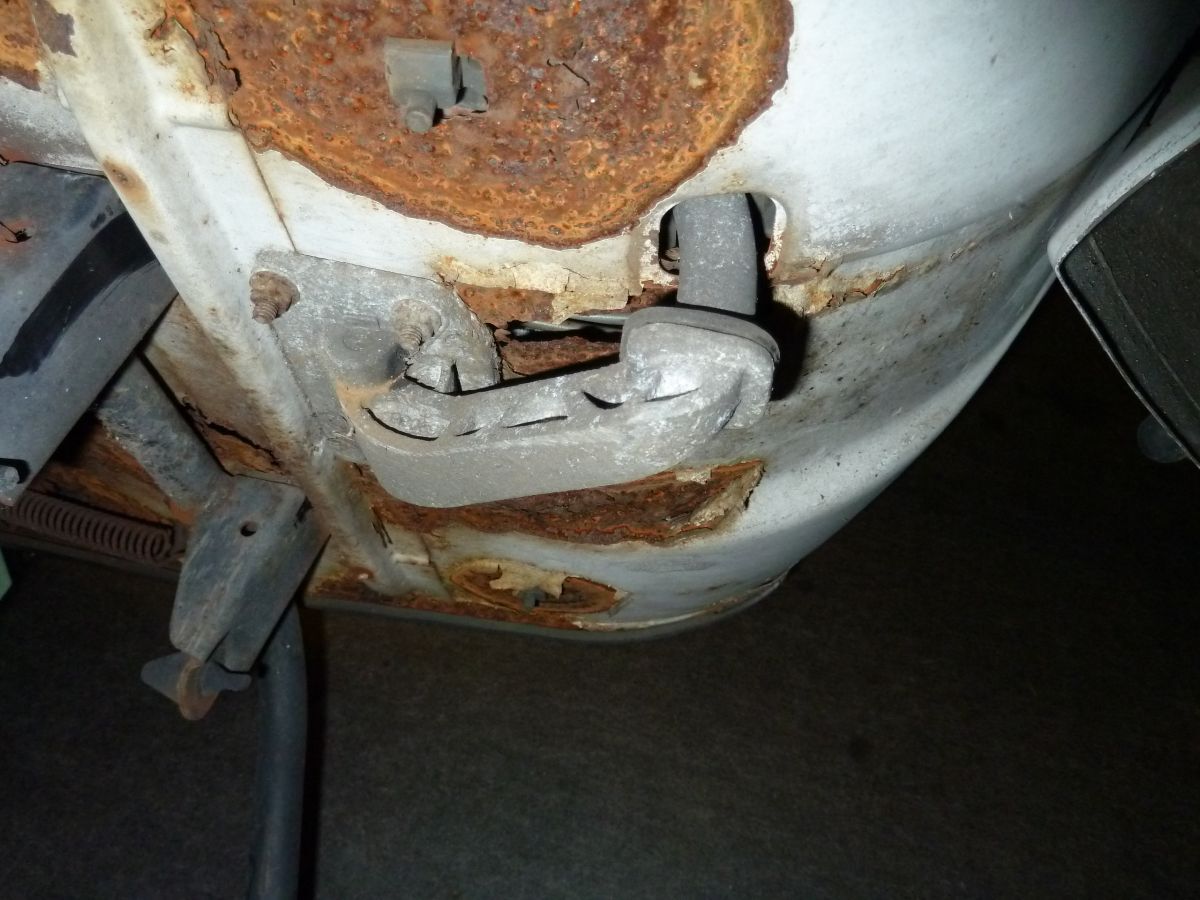

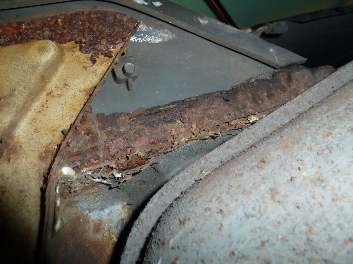

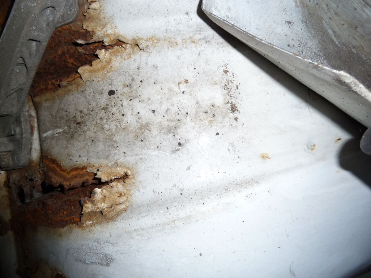

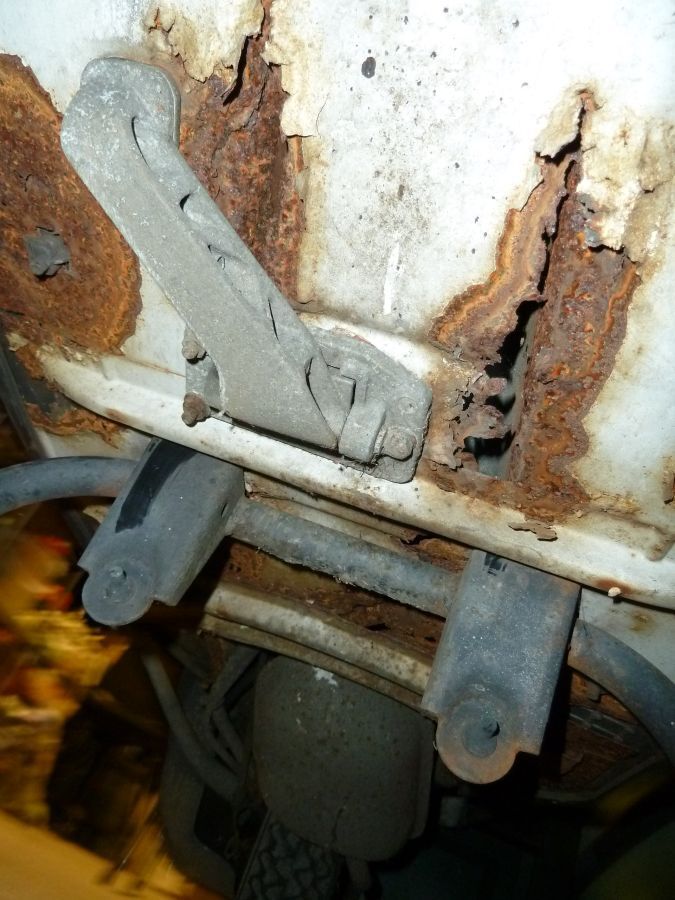

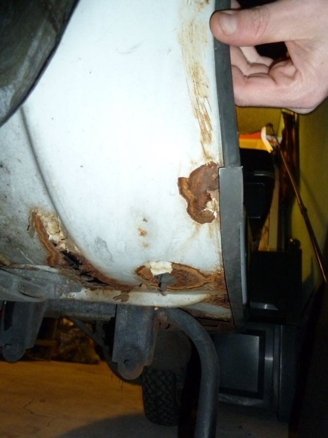

    Hallo liebe Vespagemeinde,
    12 Jahre lang habe ich das gute Stück (aus guten Gründen) nicht angerührt. Jetzt hat es mich doch gepackt und natürlich ist sie inzwischen in einem recht bedenklichen Zustand. Ich bin nicht der Techniker und möchte Euch erst einmal fragen, ob es sich hier überhaupt noch lohnt Hand anzulegen? Vielleicht habt Ihr ja ein paar Tipps für mich, womit ich ein Stück nach vorne komme. Insbesondere der Rost hat ihr gut zugesetzt. Das Bodenblech z.B. ist quasi gar nicht mehr vorhanden. Ich setz mal einfach alle Fotos hier rein, die ich gerade gemacht habe. Baujahr 1989, mit Schaltung. Danke!!

    Nein, macht keinen Sinn, für das Geld, das du da reinsteckst, kannst du dir locker eine vernünftige 50er kaufen

    er meint: der rahmen ist hinüber. neue vespa kaufen oder nen ersatzrahmen zulegen und alles in den packen. ich schließe mich dem an ;)

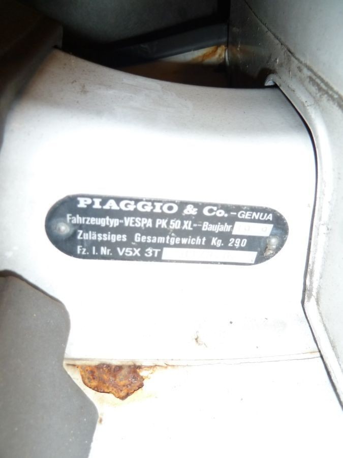

    ich habe hier mal irgendwo aufgeschnappt, dass man so einen für um die 100 euro bekommen kann. hat jemand tipps wo? und worauf muss ich achten? müssen da zwingend papiere bei sein oder darf man auch das alte typenschild rüberpacken?

    dürfen nicht 2-)
    würde im gsf ( germanscooterforum.de) im marktplatz suchen und auch ne anzeige aufgeben. für 100 euro lässt sich was gutes finden. wenn dein motor und restliche teile funken würde ich dem neuen rahmen deine alte nummer zuweisen. einmal typenschild nieten und rahmennummer schweißen lassen. Bedenke das dein motor als nächstes anfallen wird! beid er standzeit läuft der vermutlich nicht mehr lange ( wenn er denn läuft) problemlos.
    augen auf: keine welle im beinschild, kein rost unterm trittblech und im motorraum, stoßdämpfer aufnahme am rahmen nicht vergammelt und der rahmen ansich gerade.
