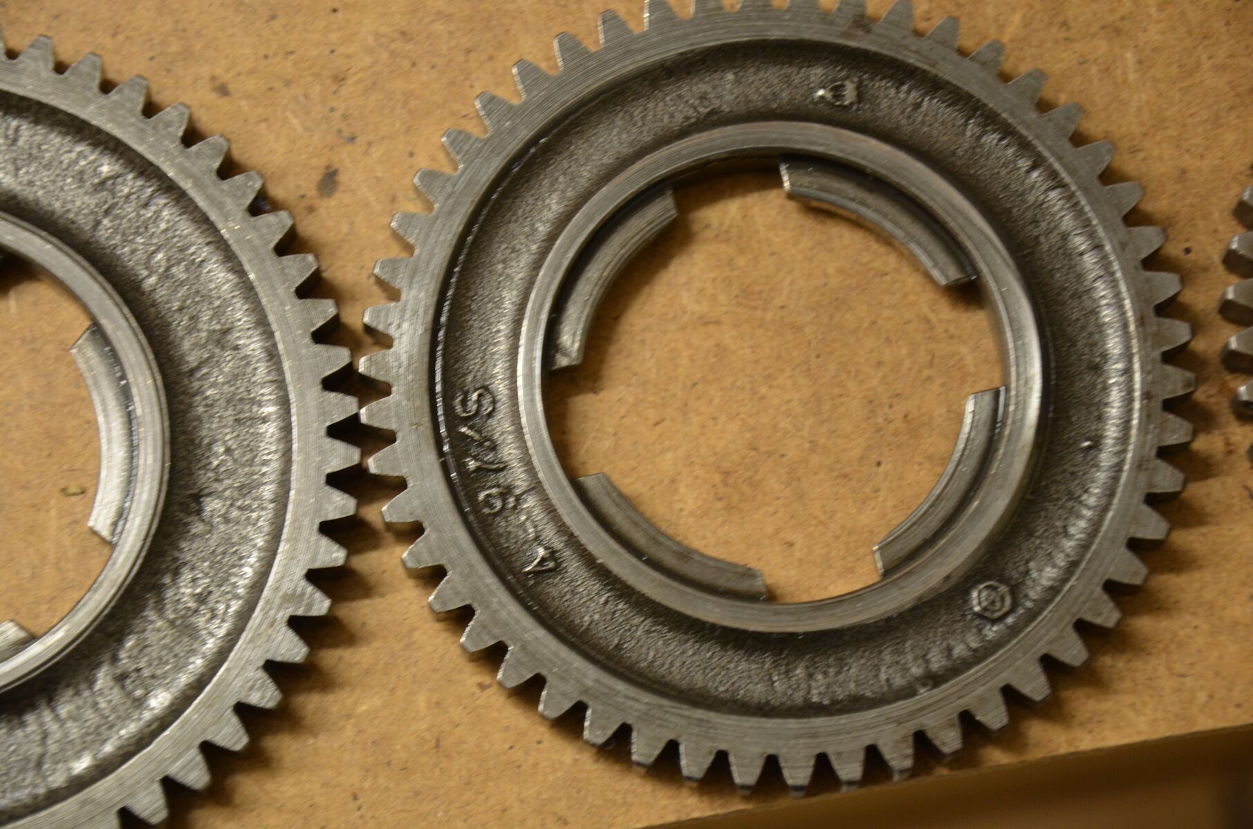

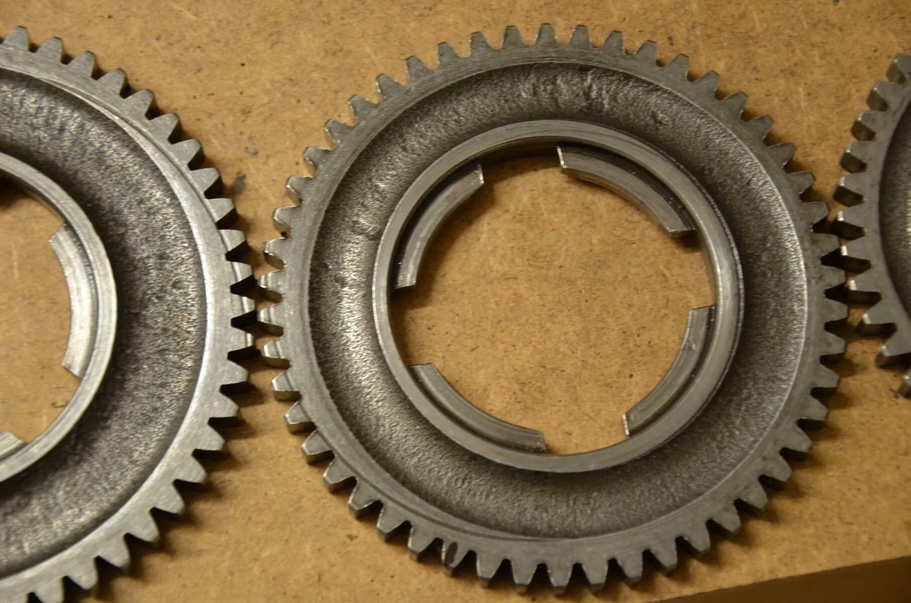

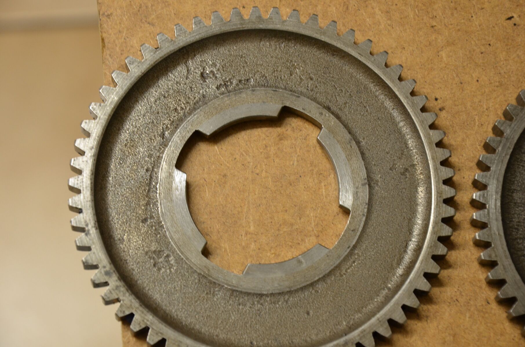

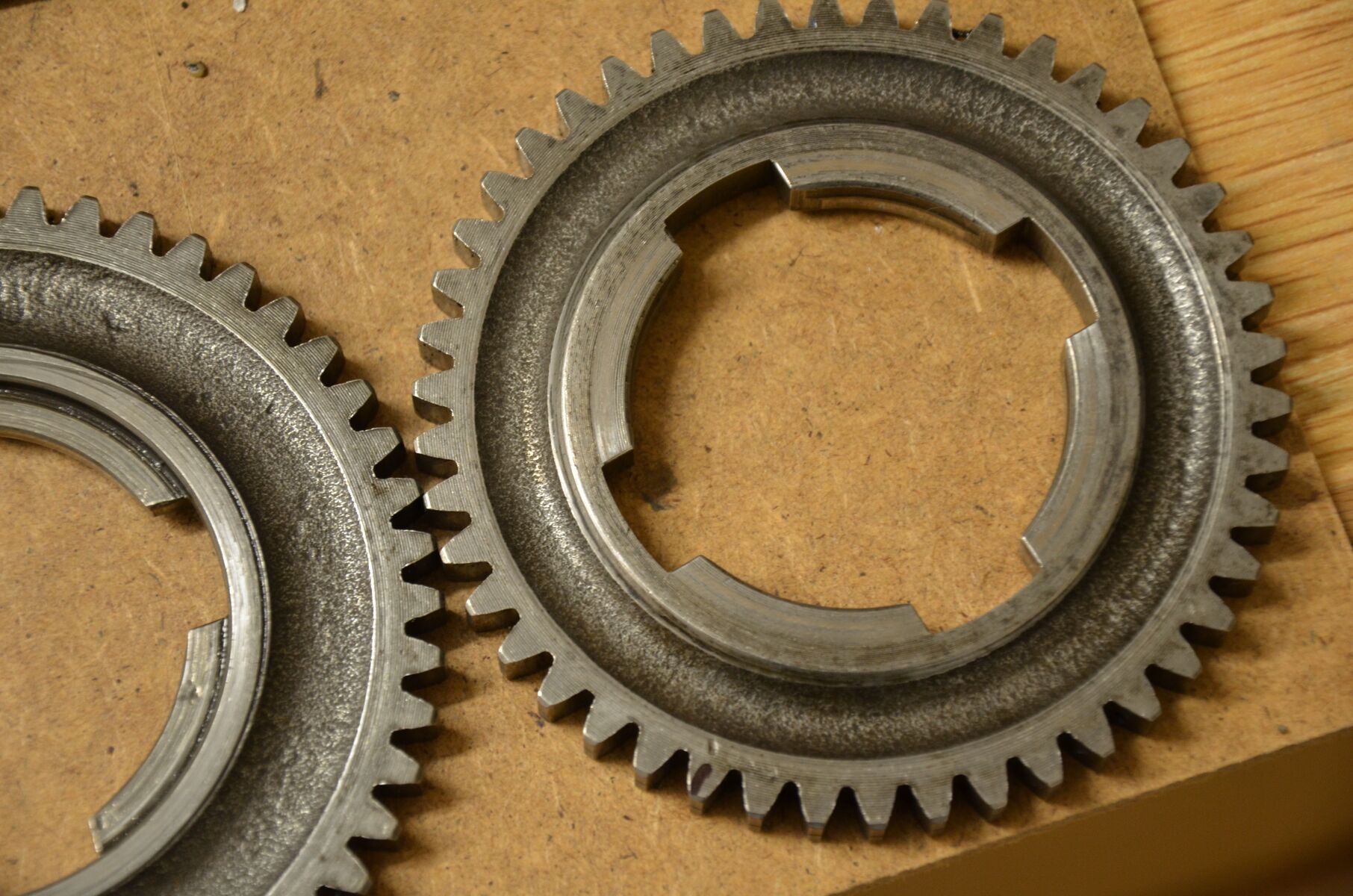

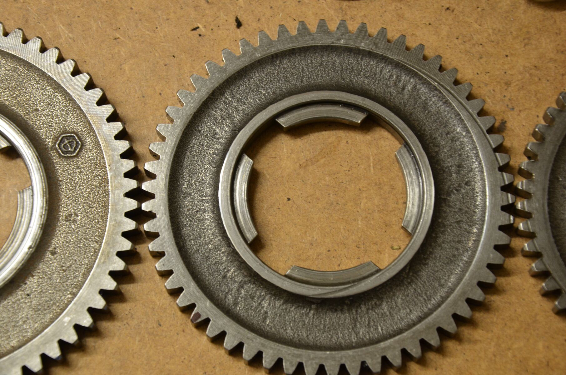

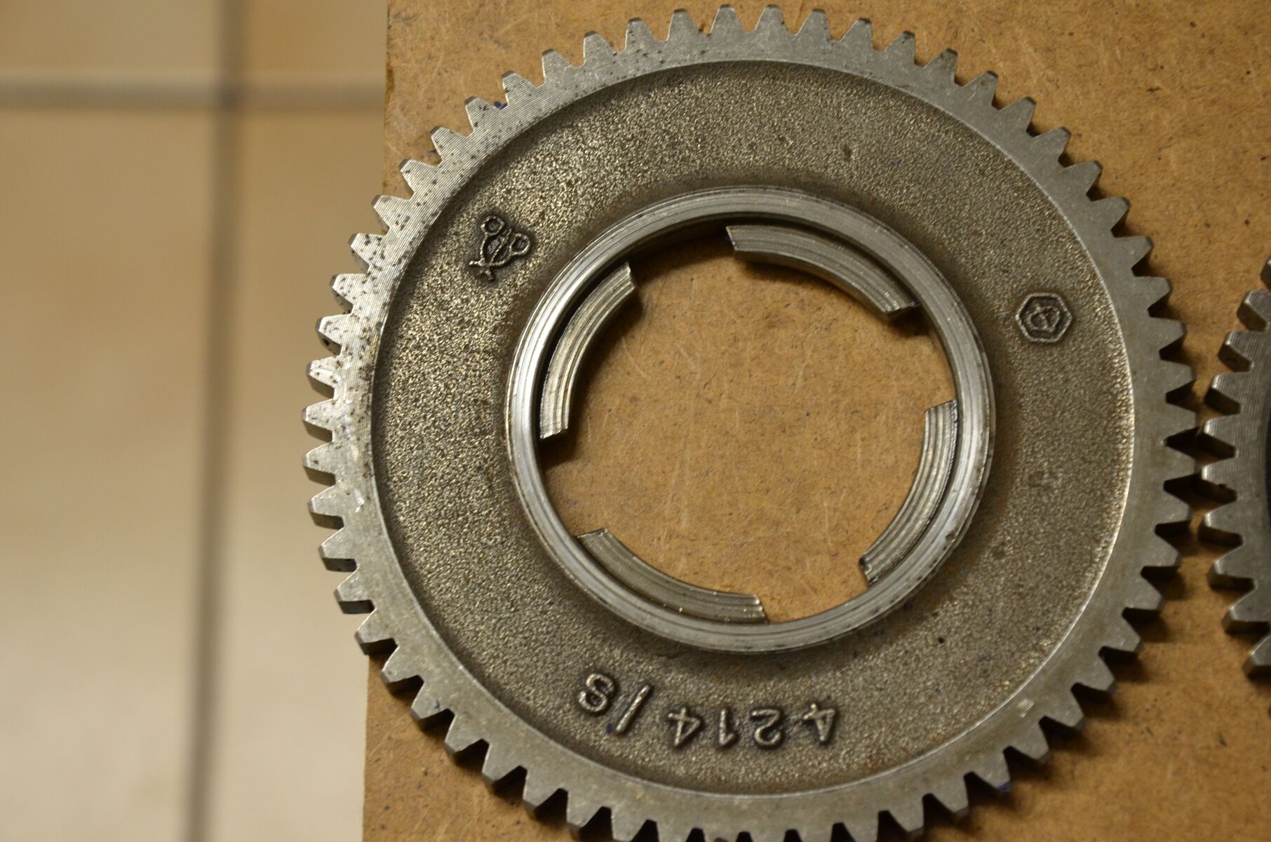

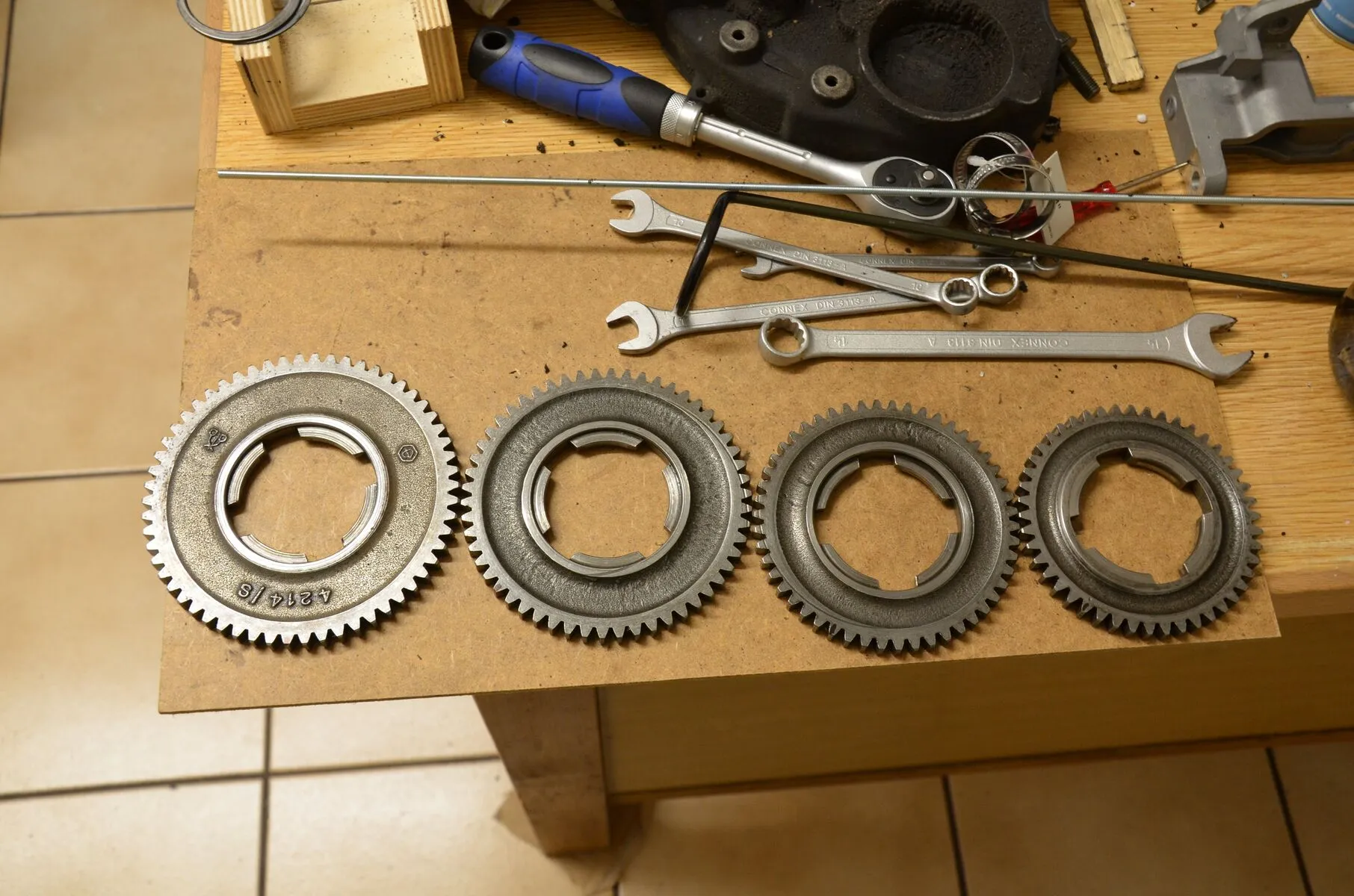

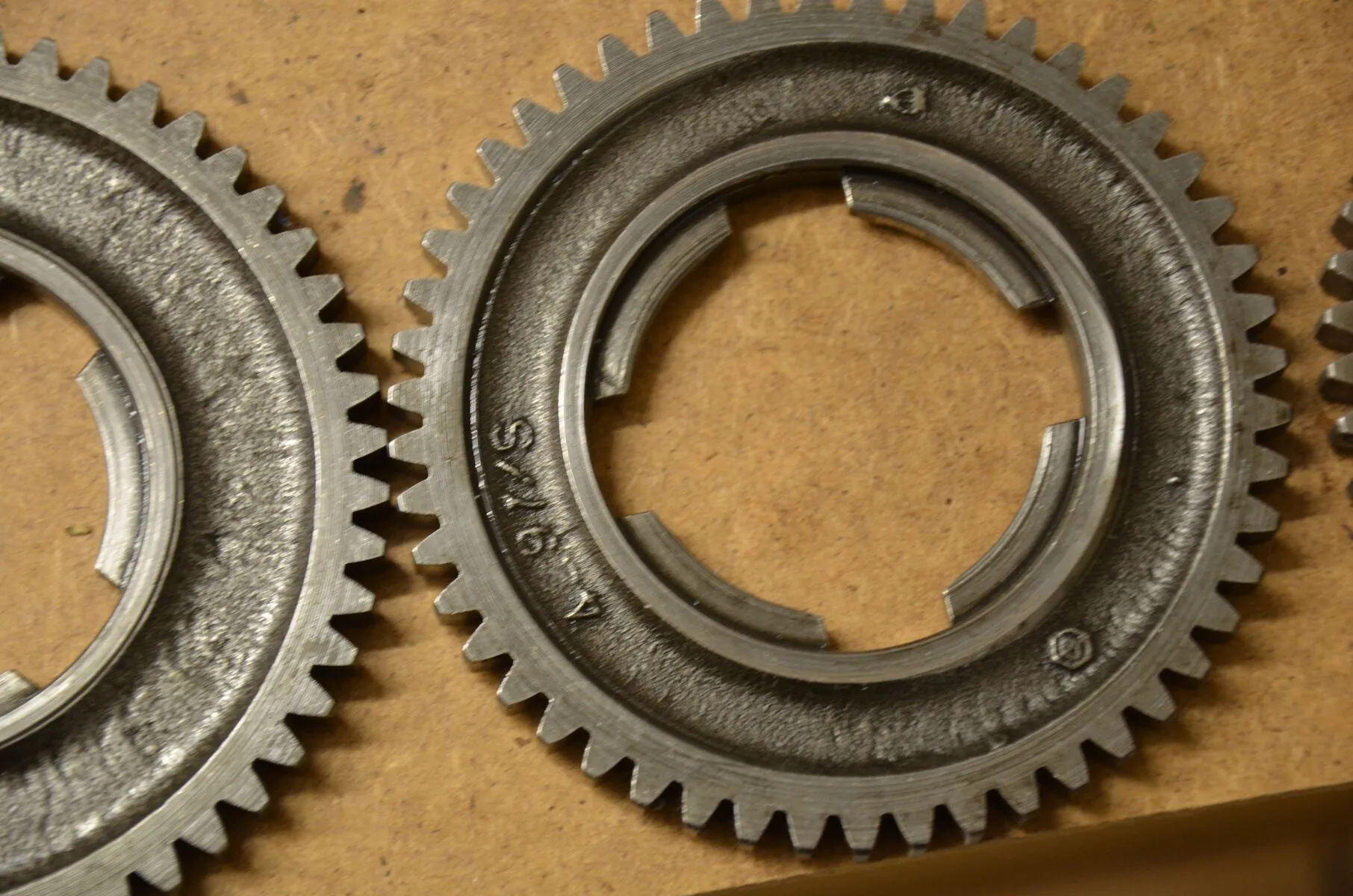

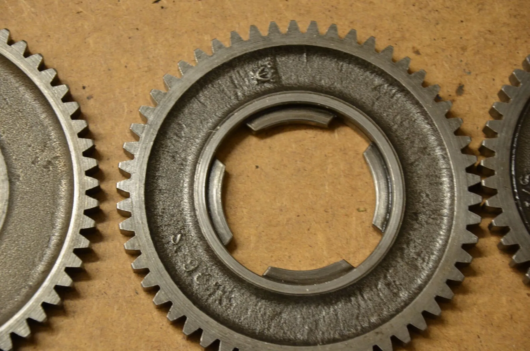

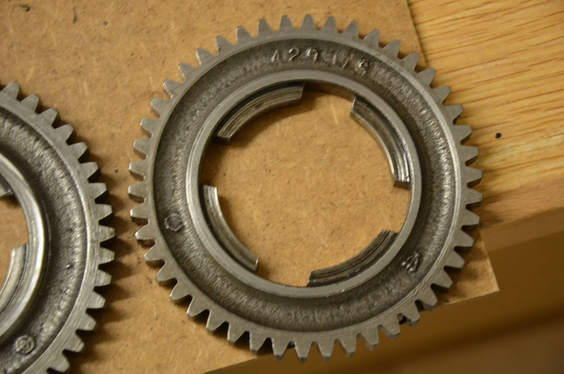

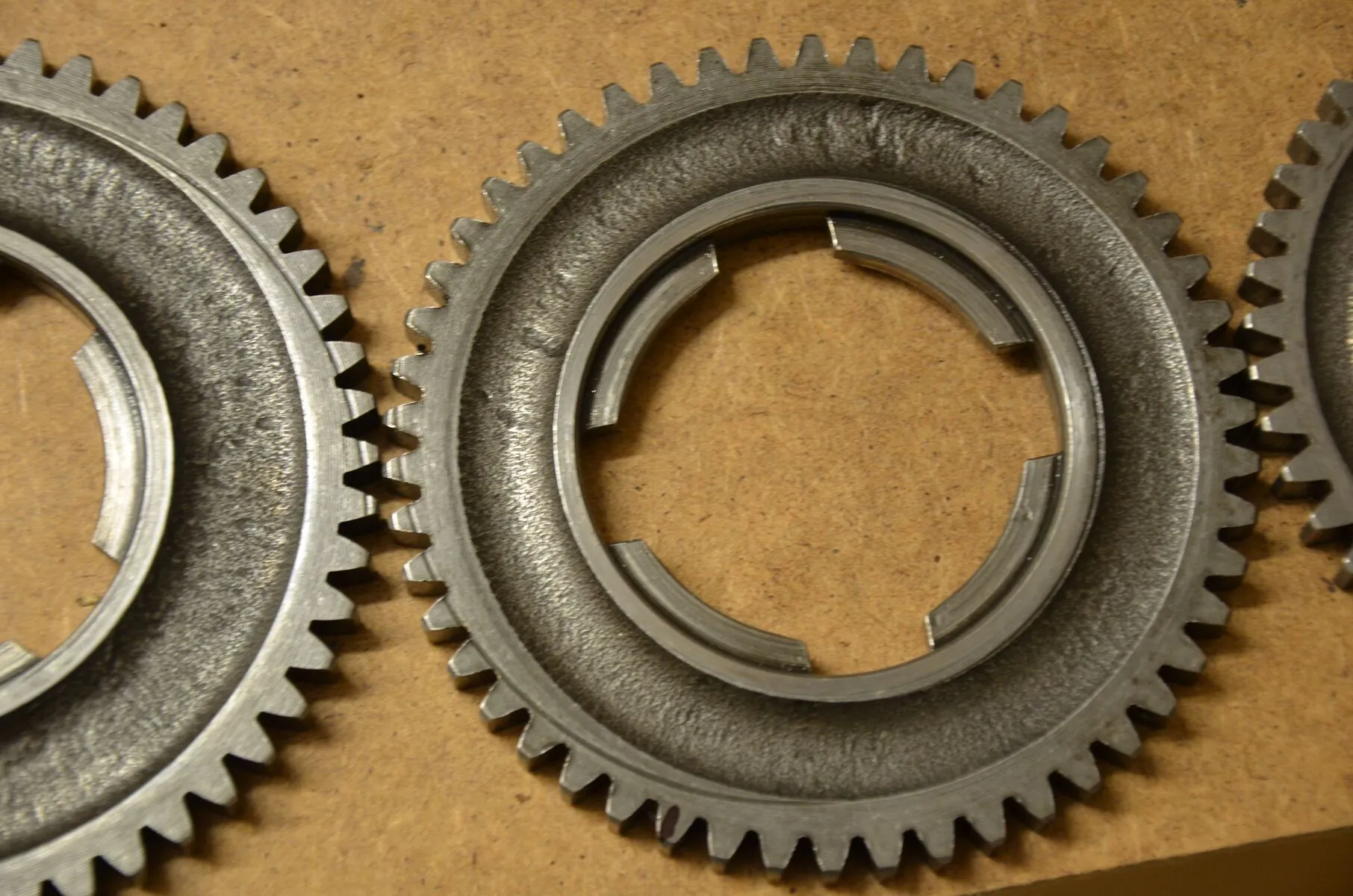

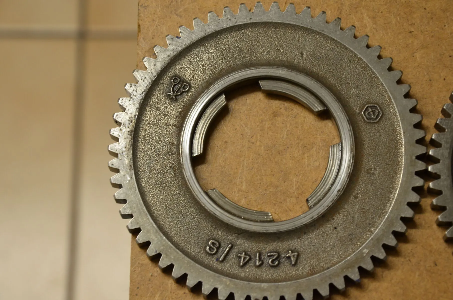

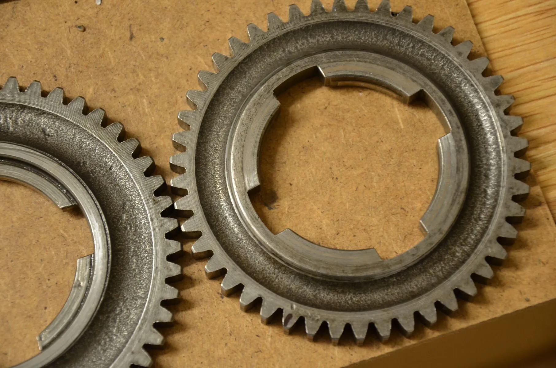

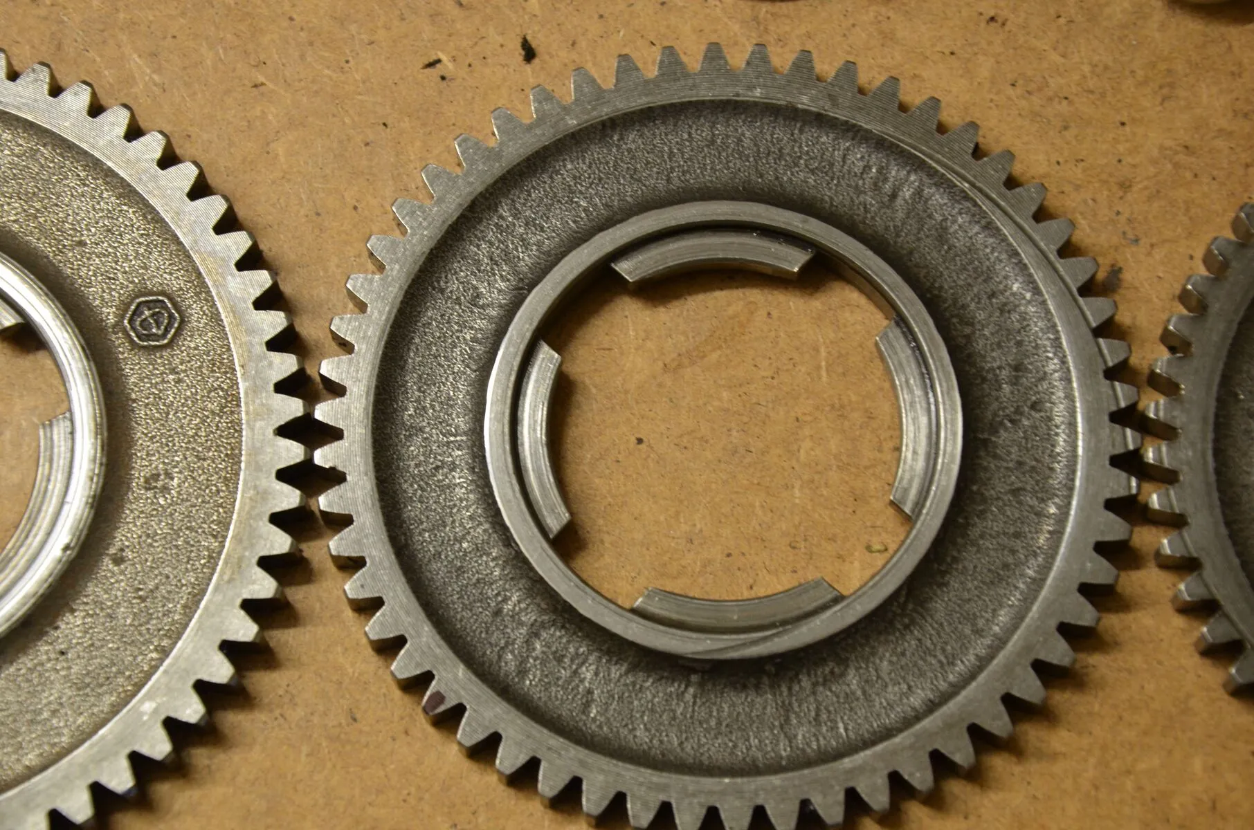

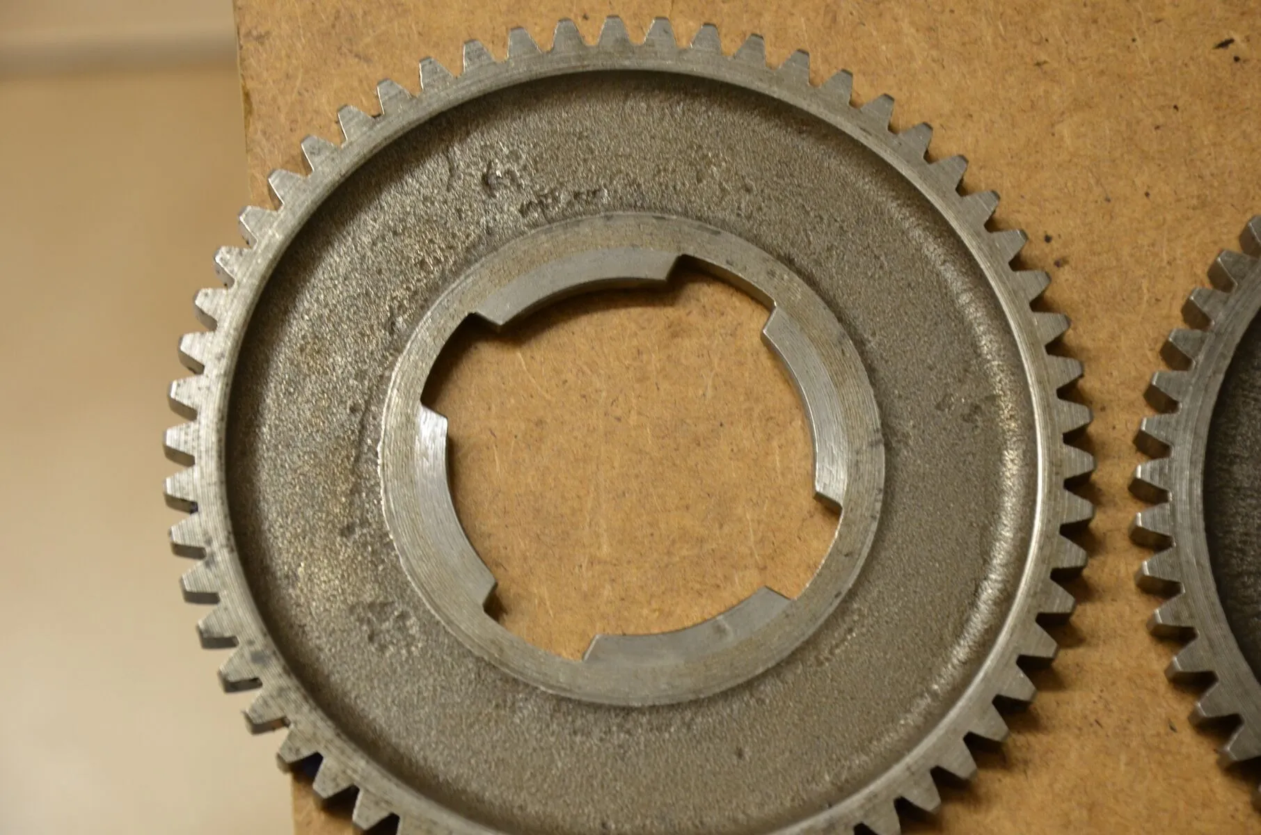

    ich würde euch bitten euch mal die bilder anzuschauen und mir zu sagen ob ich damit noch fahren kann oder lieber in 4 neue zahnräder investieren soll?
    ich bin gerade dabei den motor komplett neu aufzubauen was also die arbeit betrifft gibts keine argumentation
    mir gehts nur darum dass ich den motor wenn er mal fertig is auch wirklich zigtausende kilometer nicht wieder aufmachen muss weil ich irgendwo gespart habe

    Sieht jetzt nicht unebdingt unbrauchbar aus.
    Musst halt gucken ob dus ausdistanzieren musst.

    Kauf dir besser ne neue Schaltklaue, Getriebescheiben wechselt man bei einem Originalmotor eigentlich so gut wie nie.

    die schaltklaue wird sowieso neu gekauft das is mir klar
    ich hab mich nur gefragt ob nicht eben die innenaufnahmen für die schaltklaue bei den zahnrädern (vor allem beim 1. gang) so beleidigt sind dass sie mir die neue schaltklaue auch relativ rasch wieder killen

    Ich seh immernoch nichts am Getriebe, was ich tauschen würde. :D
    Im Ernst, die Gangscheiben von einem 50er Originalmotor tauscht man nicht. Würde ich, wenn nicht gerade absolut augenscheinlicher Zahnausfall vorhanden ist, als Faustregel bezeichnen.
    Du prügelst auch nicht das Drehmoment auf das Getriebe wie bei einem hochgezüchteten Motor (also 130er Polini und aufwärts).
    Falls du vor dem Spalten kein Gangspringen o.Ä. hattest, seh ich keinen Grund die Scheiben zu tauschen.
    Zum Vergleich: Ich fahr in meinem Quattrini mit ca. 20 PS auch ein gebrauchtes PK-Getriebe, dafür aber eben die DRT-Schaltklaue.

    ja in den sauren apfel werd ich wohl auch reinbeißen und mir die DRT schaltklaue organisieren in der hoffnung dass die dann sogar den motor überlebt :D
    das problem is ich hab den motor selber nie am laufen gehabt mir wurde aber vom verkäufter (ausm GSF) gesagt dass hin und wieder mal ein gang rausgesprungen ist aber wie gesagt das liegt mal definitiv an der schaltklaue die is hinüber
    angenommen ich würd die 4 getrieberäder tauschen MUSS ich dann auch die nebenwelle tauschen?

    Die brauchts zwar nicht, aber wer´s geil findet. :D
    Nein musst du nicht tauschen! Sollte natürlich ein Gangrädersatz aus einem "getriebegleichen" Motor sein!
    Aber bei neuen Scheiben Getriebe ausdistanzieren! Ich hab da so 0.15-0.2 Spiel gemacht...

    Was für ein Setup hast Du denn geplant?
    Wenn Du kein PS Monster bauen willst reicht die originale auf alle Fälle!
    EDITH: Gerade gesehen. Für 85ccm würde ich keine DRT Klaue einbauen!

    schaut ich möchte kein geld zum fenster rauswerfen ... wenn wer sagt dass die originale schaltklaue auch locker viele kilometer langt dann schmeiß ich nicht mehr raus als notwendig ist
    ich habe nur bedenken dass wenn eins der gangzahnräder eine macke hat es mir die neue schaltklaue (welche auch immer) wieder schneller zerbröselt ... deshalb gibts den thread hier auch
    geplant wäre: DR 85er, ori auspuff, 19.19 oder 16.16 vergaser, 3.72er primär, ori XL 2 kupplung also nix weltbewegendes nur etwas mit dem ich fast immer und überall meine 50+ km/h fahren kann und somit im ort nicht dauernd überholt werde

    Wie schon gesagt, mit dem 85er wirst Du ewig brauchen um eine neue originale Klaue zu verschleißen und ein weiterer Vorteil, Du verschleißt nicht Dein Getriebe. Denn darüber sollte man sich klar sein, die DRT Klaue ist gehärtet und somit verschleißen dann auch Deine Getriebe Räder mehr.

    der einwand gefällt mir ... eines ist klar ... lieber ein komplett vernichtete schaltklaue (tauschen müssen) also die klaue mitsamt den halb angenagten getriebezahnrädern
    daran hab ich eh auch schon gedacht
    trotz allem muss ich sagen so richtig glücklich bin ich mit den zahnrädern nicht vor allem mitm 1. ganz da is oben im bild bei der innenaufnahme eine ordentliche delle drinnen

    Das Getriebe kannst Du noch 20 Jahre fahren mit dem 85er! ;)
