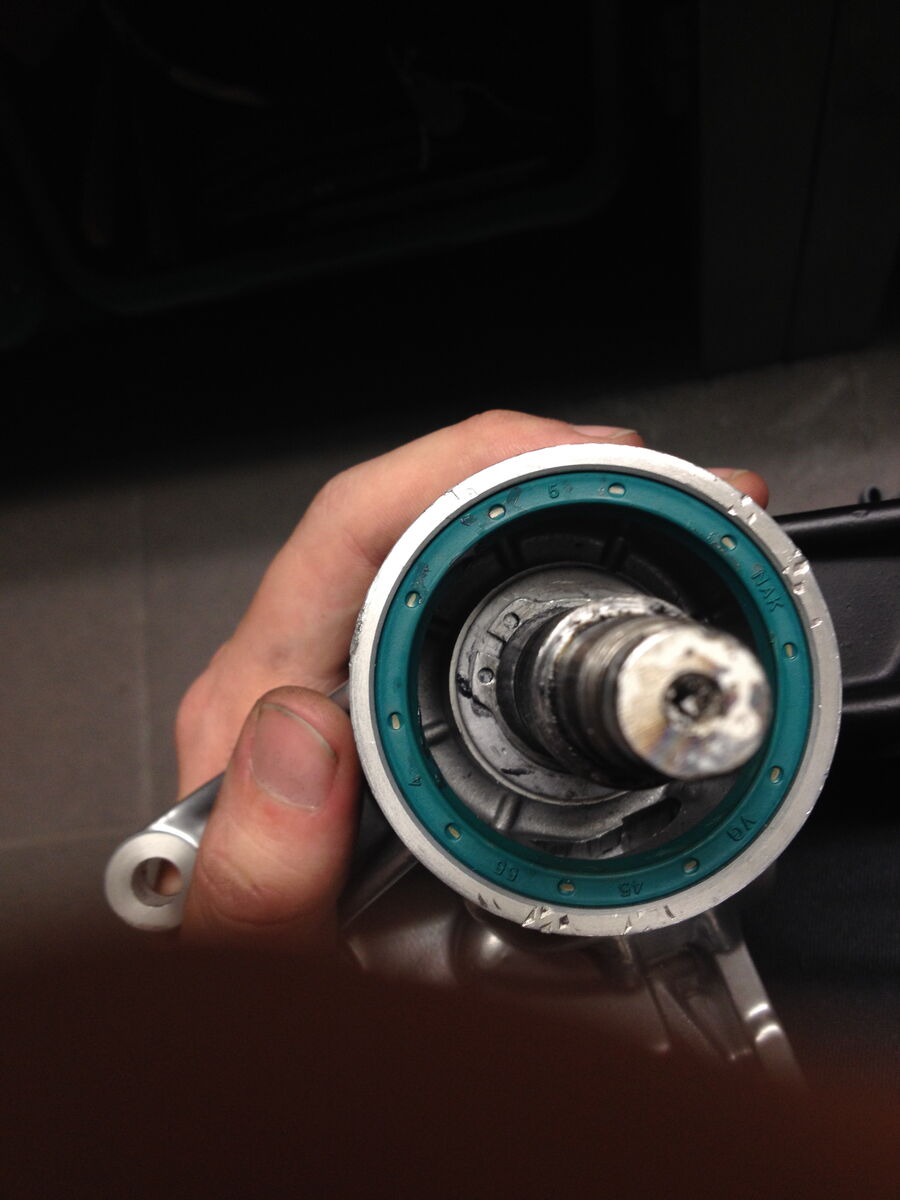

    Frage an die Experten!!!
    Ich bin eigentlich davon abgekommen alles zu fragen, aber nachdem das ein sicherheitsrelevanter Aspekt ist möchte ich eine vertrauliche Meinung.
    Habe gerade die Zangenaufnahme angebracht. Der Seegerring sitzt gut drin. Ich muss allerdings die Aufnahme im Schraubstock auf die Achse klemmen da ich sonst im Leben nicht den Ring rein gebracht hätte.
    Mein Problem ist jetzt. Die Zangenaufnahme lässt sich ziemlich schwergängig auf der Achse bewegen. Das heisst die Schwinge kann ich mit dem kleinen Finger "im Kreis drehen" und für die Zangenaufnahme brauche ich eine Hand zum fest halten und die andere zum drehen.
    Ich habe alles sehr gut gefettet, die Achse ist sauber und gut und es ist auch am "Anschlag" wo die glänzende Scheibe hin gehört, kein Schmutz oder Lack.

    Irgendwie kommt mr deine beschriebene Reihenfolge komisch vor. Hab's so wir hier
    2,975
    20,445
    3,220
    • September 16, 2014 at 19:32
    dasselbe in Grün..
    ReBonSe: würde empfehlen sie nochmal zu zerlegen und Prüfen,
    evtl. das Lager noch einen Ticken nachklopfen.. Stramm ja,..Streng nein..
    sollte sich ohne grossen Kraftaufwand drehen lassen..

    ReBonSe: Wo liegt mein Fehler? Wichtig ist, daß der große O-Ring nicht hinter sonder praktisch über dem Distanzring zu liegen kommt.

    Habe gedacht du lässt den kleinen dicken Gummi weg und tust nur zum Schluss den großen drüber. Hat mich verwirrt...

    • September 16, 2014 at 20:01
    okay..schriit für schritt nochmal....
    ist die ankerplatte Neu? evtl Farbe zu Dick?
    check mal das lager..
    ist der sprengring Plan? passt gut hinein?
    sind die scheiben Plan?
    alles sauber? versuch, ohne Gummiring montage...
    etc.
  • ReBonSe
    433
    4,688
    825
    P125X, 221 Sprint
    • September 16, 2014 at 20:19
    Ankerplatte is ne neue von Grimeca. Farbe habe extra von der Schwinge mit Aceton weg. Lager sitzt so dass der dicke o-Ring Platz haben sollte bzw der Anker lässt sich im gesteckten Zustand perfekt drehen. Sprengring sitzt gut hab ihn testhalber in die Nut. Scheiben sind neu und plan. Werde es morgn ohne den Ring probieren und berichten.

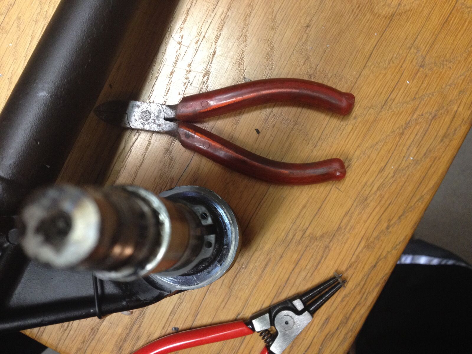

    • September 16, 2014 at 21:20
    Jetzt habe ich glaube ich den Fehler ich habe diesen Ring
    und werde whrl diesen brauchen?
