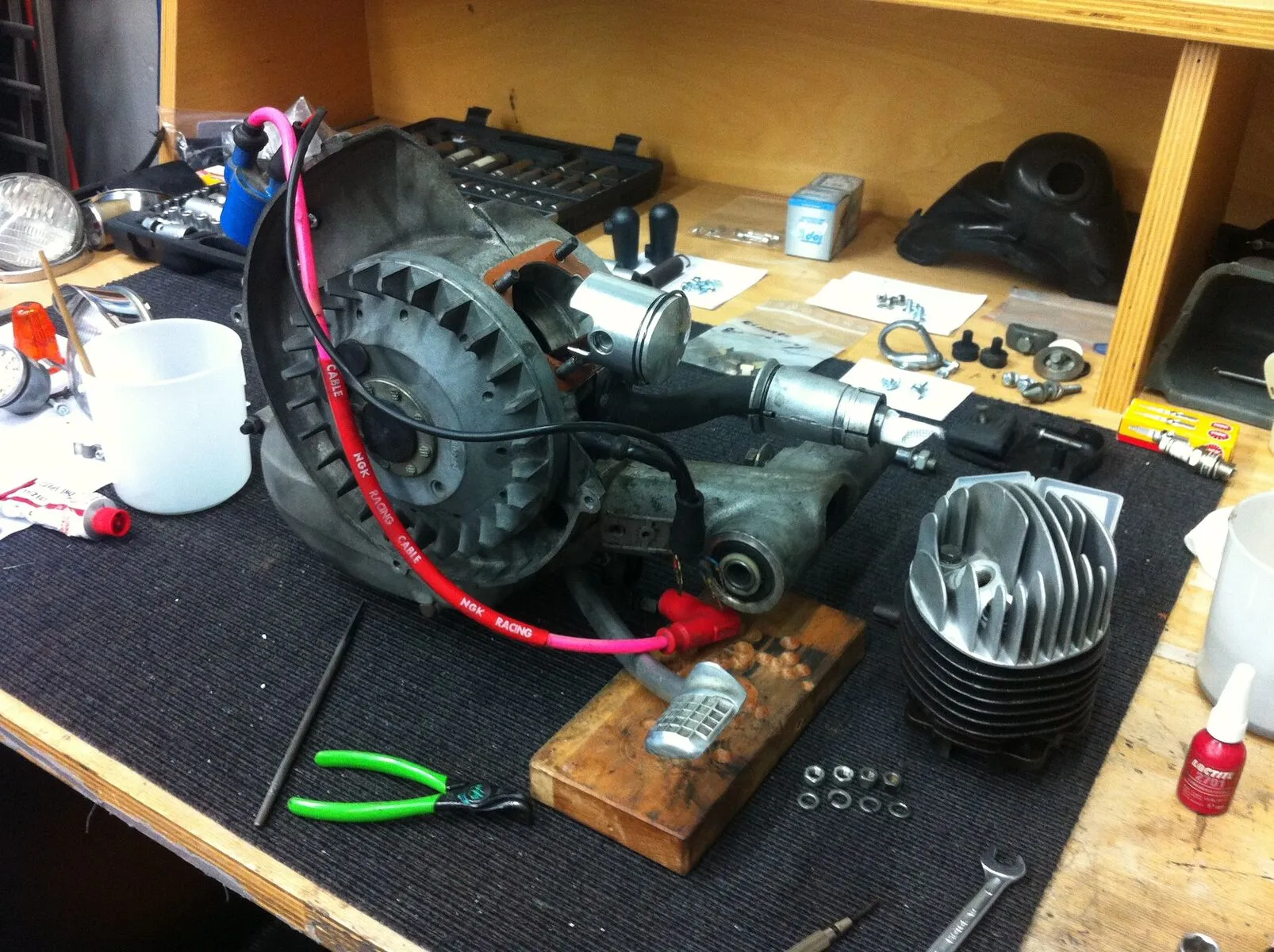

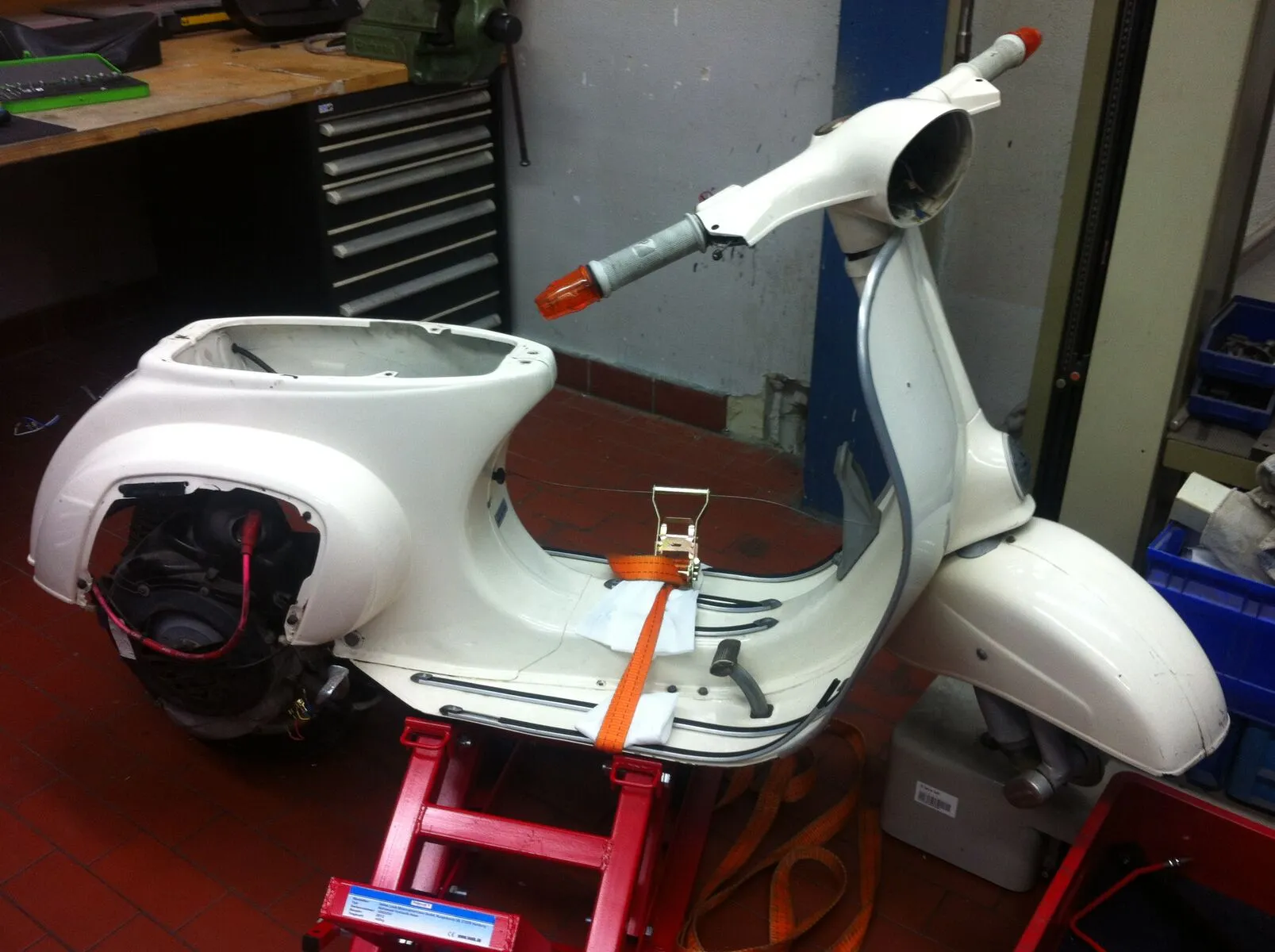

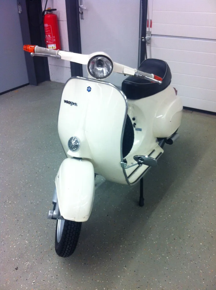

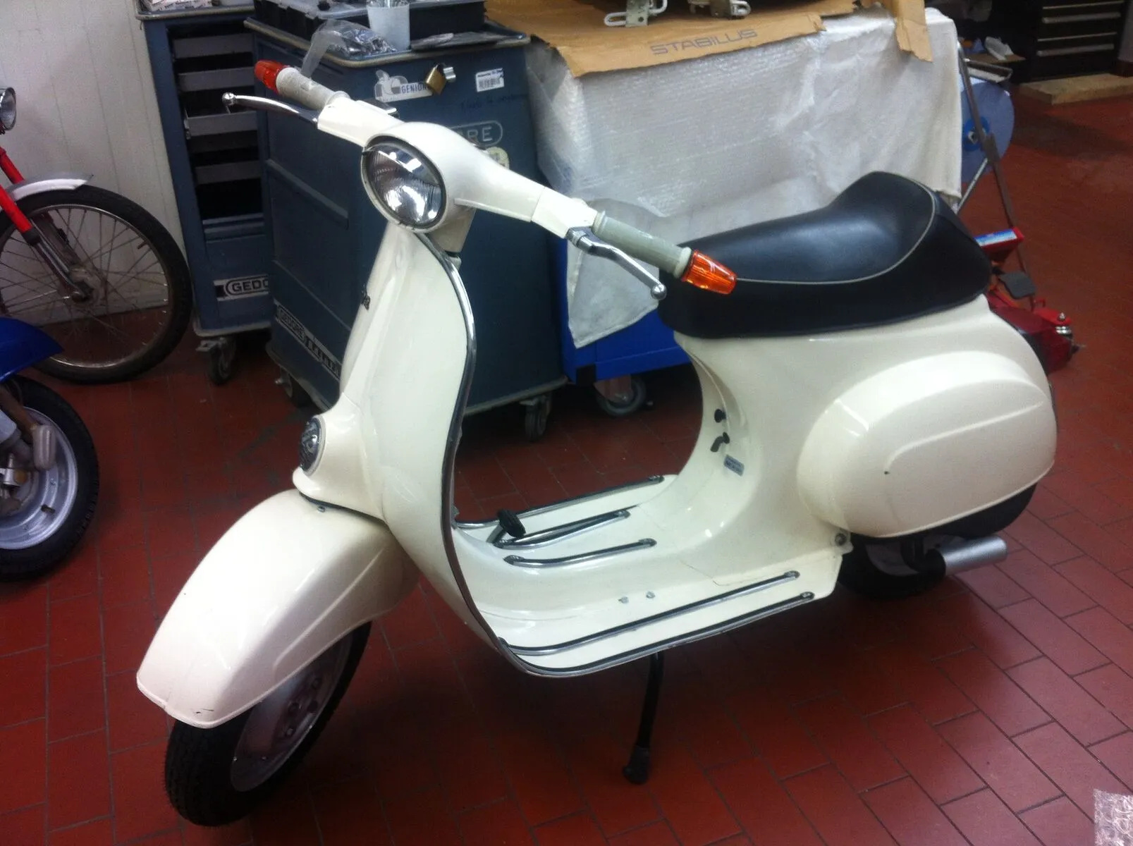

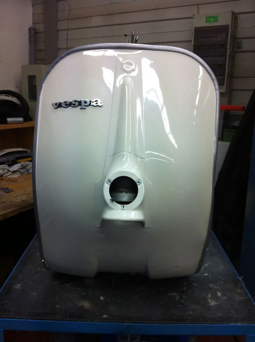

hab hier mal ein fertig gelegtes Ei. Den Roller hab ich von August bis November für einen Bekannten hergerichtet.
Baujahr ist 1993, und das stimmt auch.

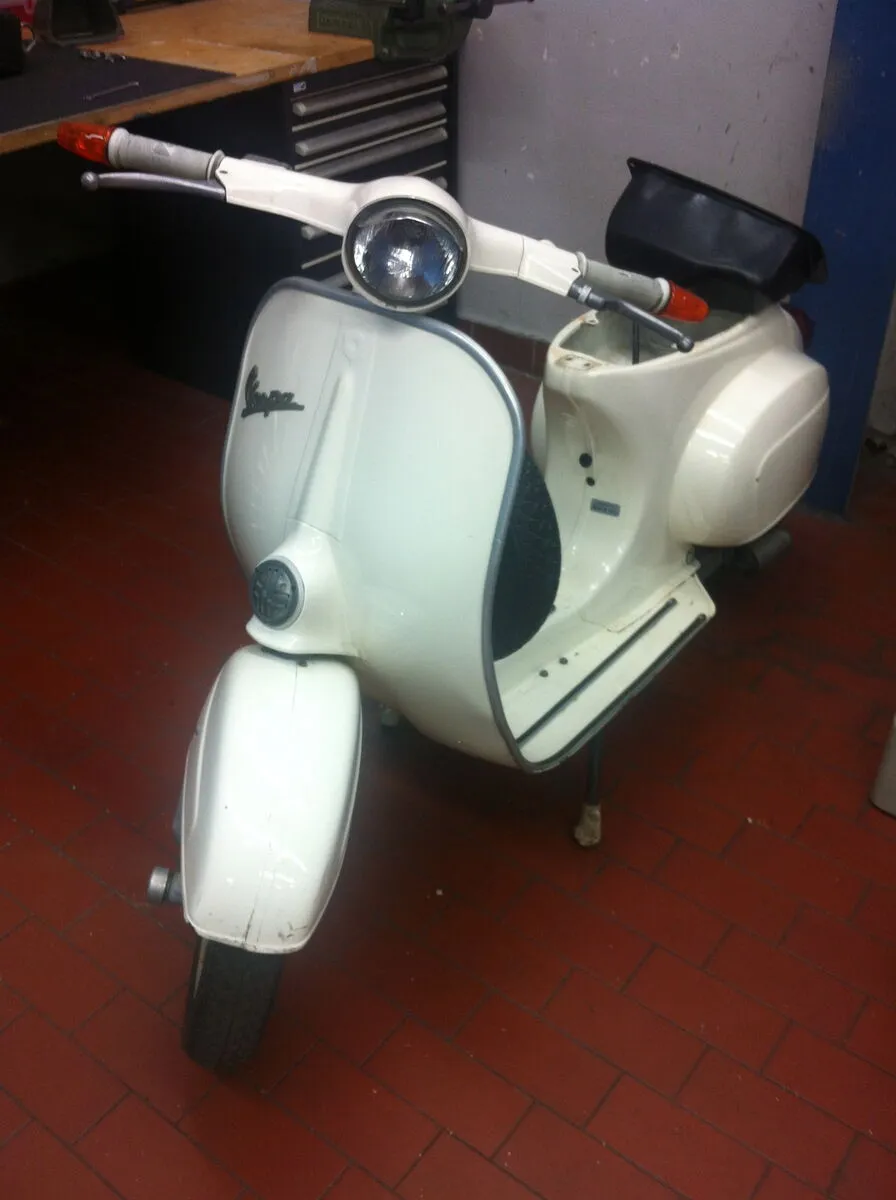

Die 50s ist mal wieder ursprünglich aus Japan, Zustand war schon von vornherein ziemlich gut und der Motor lief da schon wie die Hölle - für 50ccm (dachte ich.....).

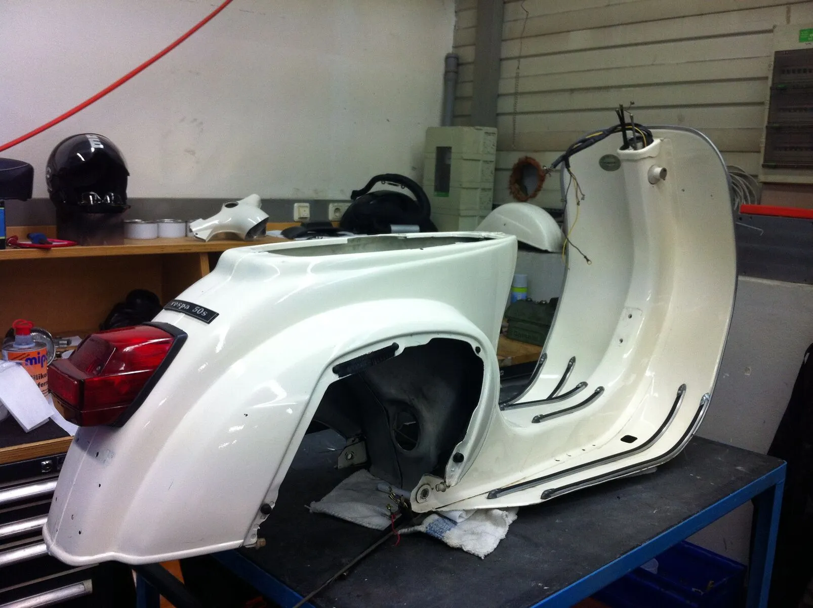

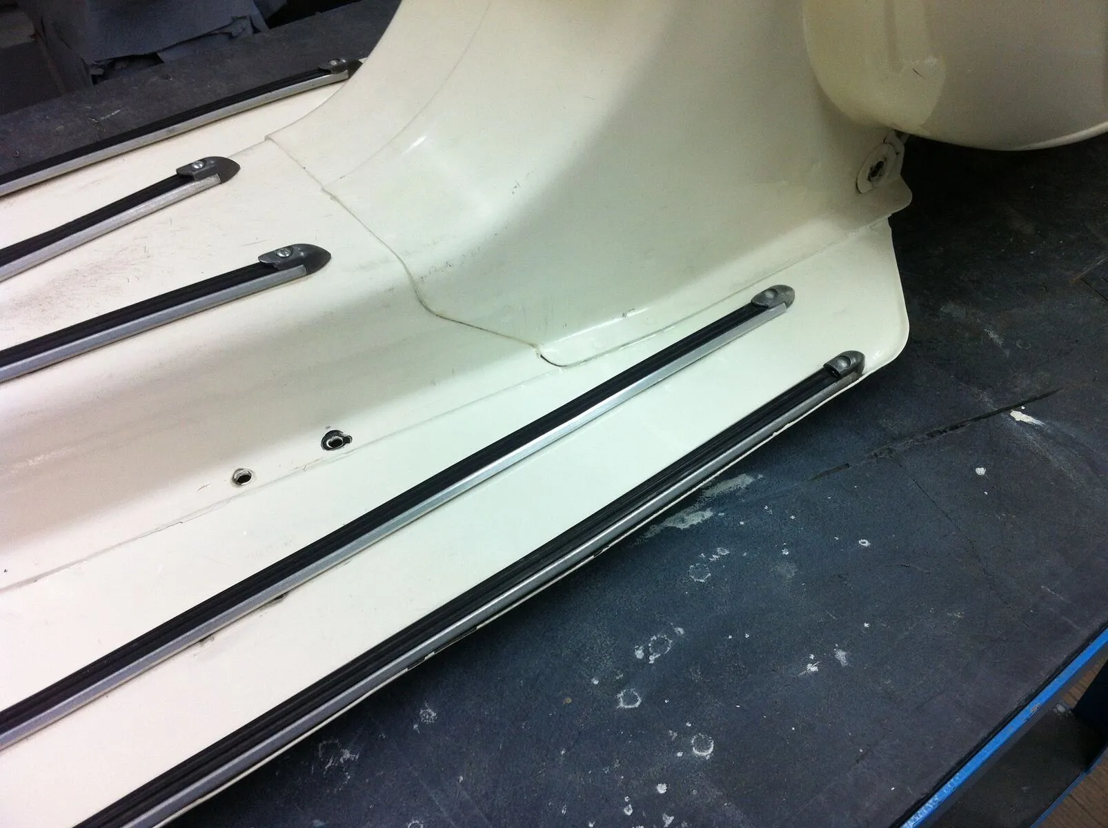

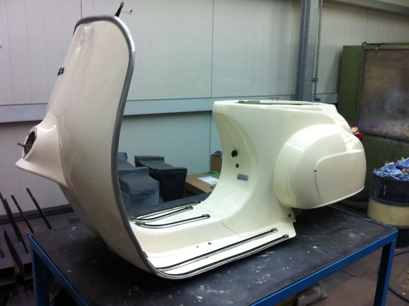

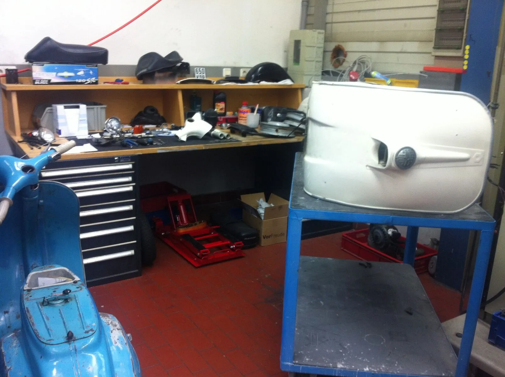

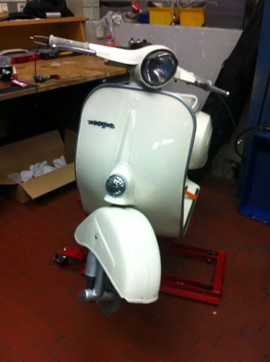

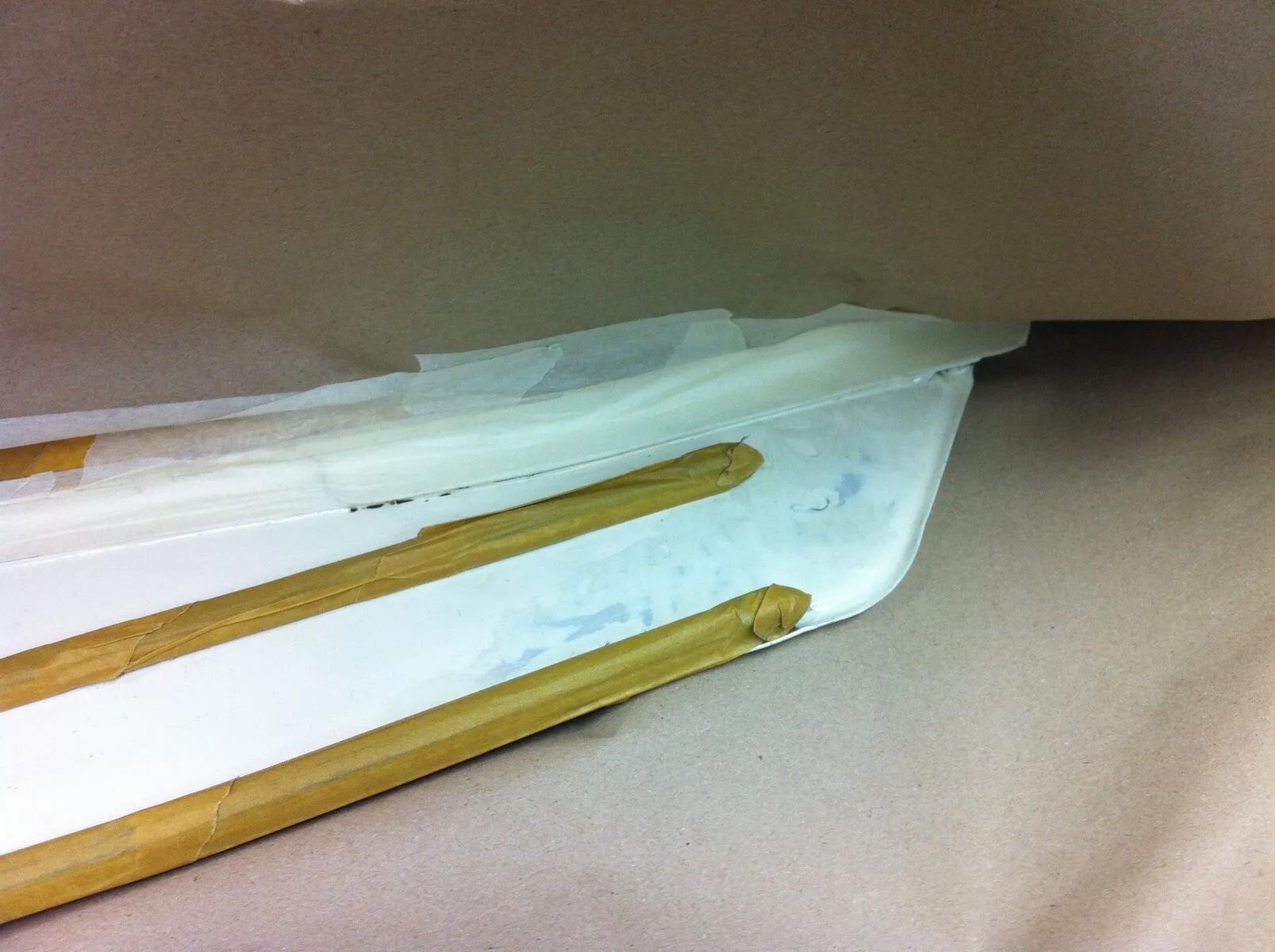

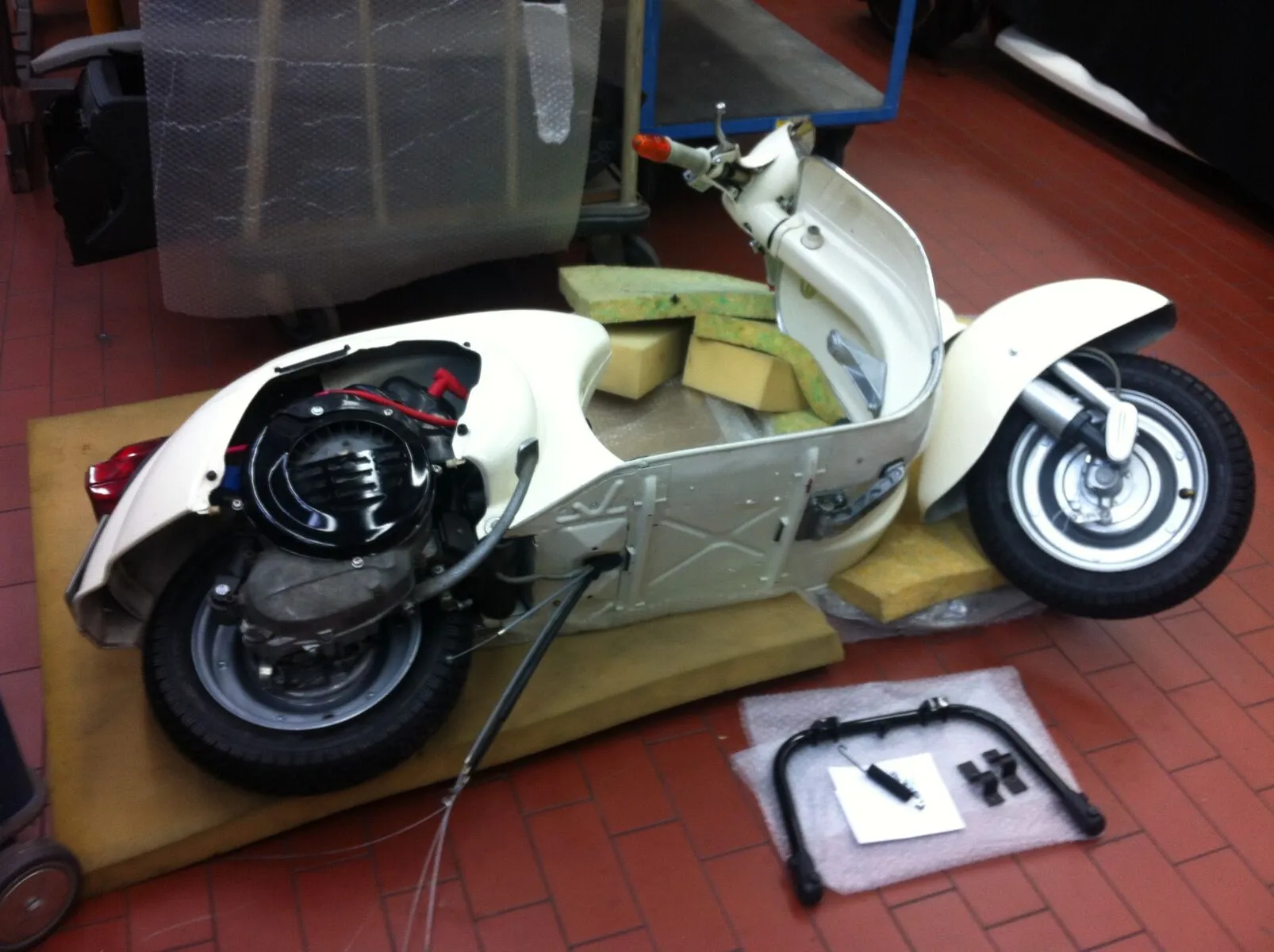

Hab ihn dann so ziemlich komplett zerlegt und geputzt, poliert, eine Stelle am Trittbrett auch nachlackiert (mit pi mal Daumen nachgemischter Farbe von meinem Lackierer). Bremstrommeln, Gabel und Radnabe hab ich selber mit RAL 9006 in meiner kleinen Lackierkabine gespritzt.

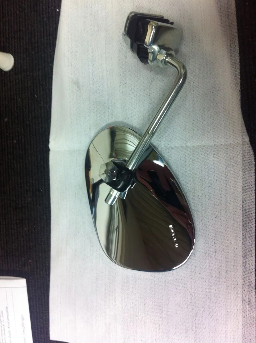

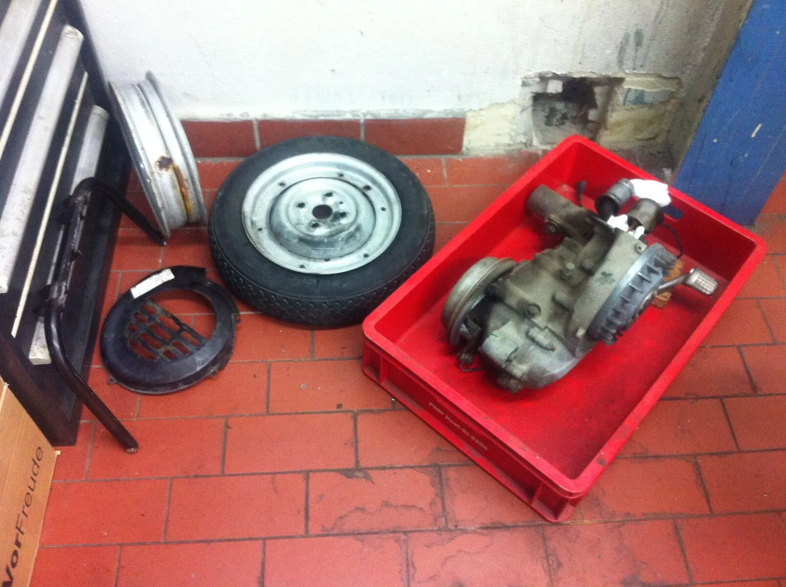

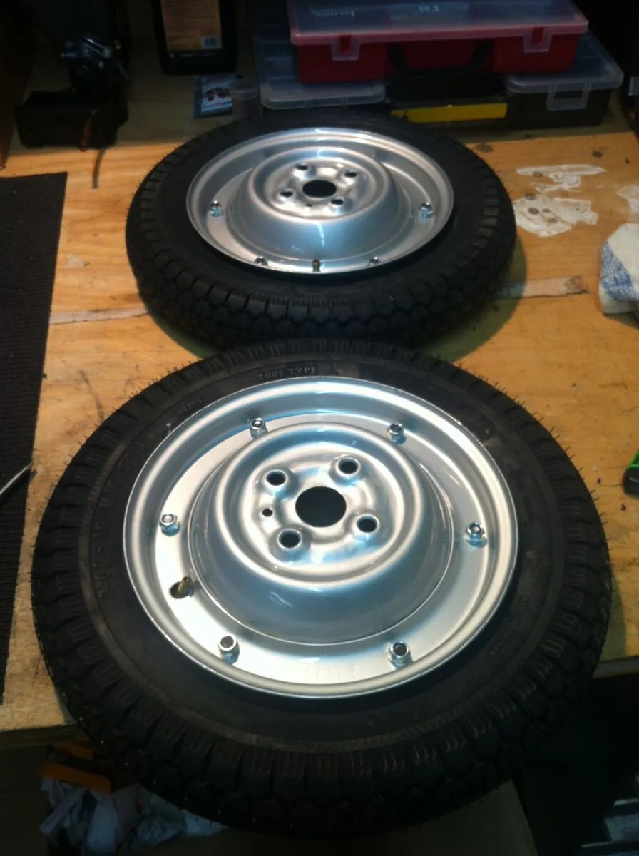

Verwendet hab ich nur Originalteile, die ich entweder neu beschichten hab lassen (Felgen, Hauptständer, LüRa-Abdeckung) oder aufbereitet (Hebel, Hupe, Gabel...) hab.

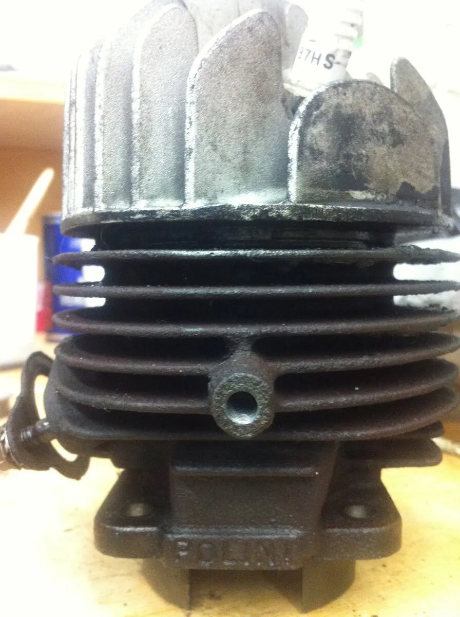

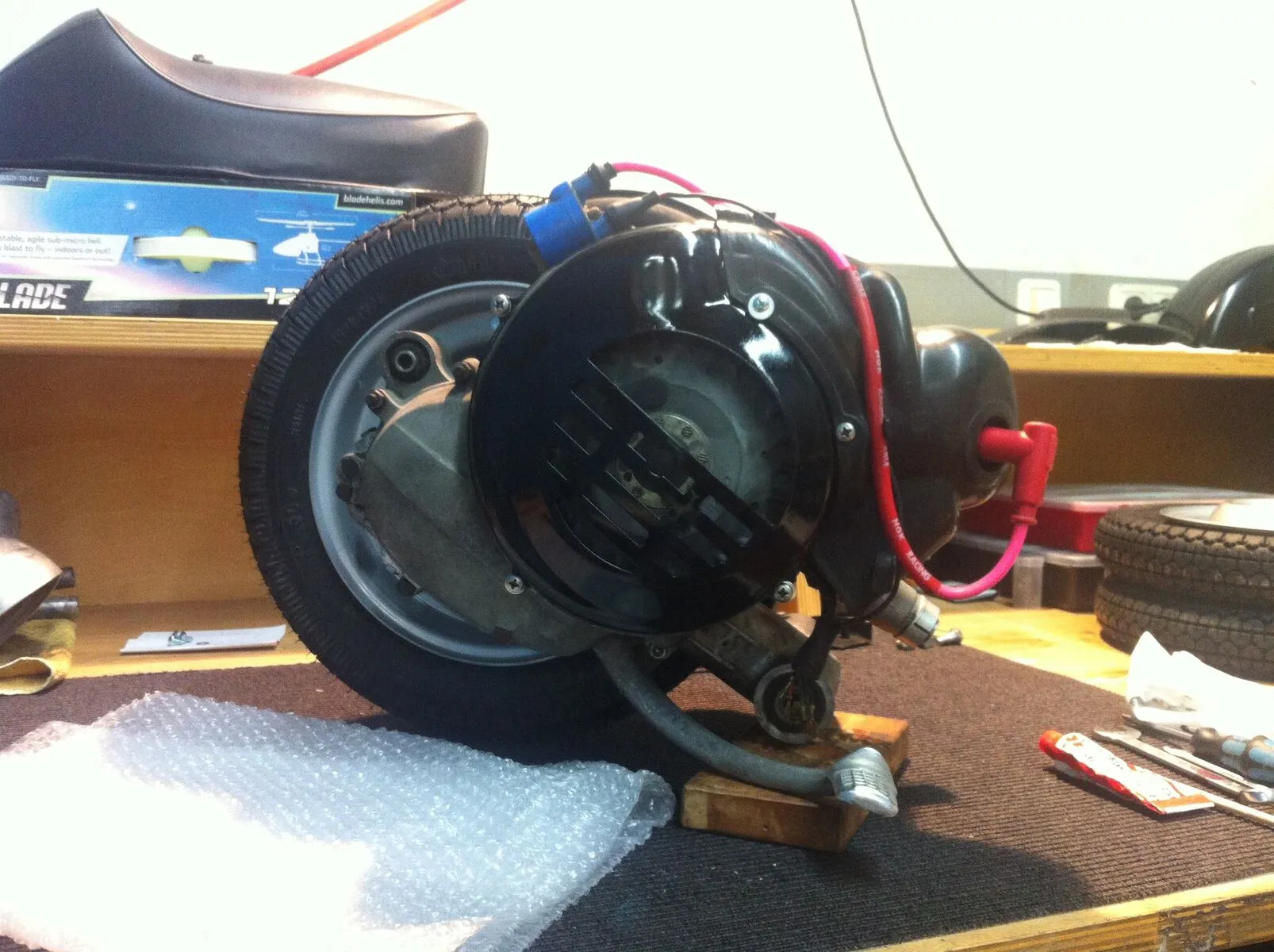

Den Motor hab ich natürlich zugelassen, nur der Zylinder (schöner Polini 75ccm mit Polini Banane) hat einen neuen Kolben + Ringe bekommen.
Kommt vermutlich morgen aus der Werkstatt raus, aber am liebsten würd´ ich sie selber behalten. ![]()
