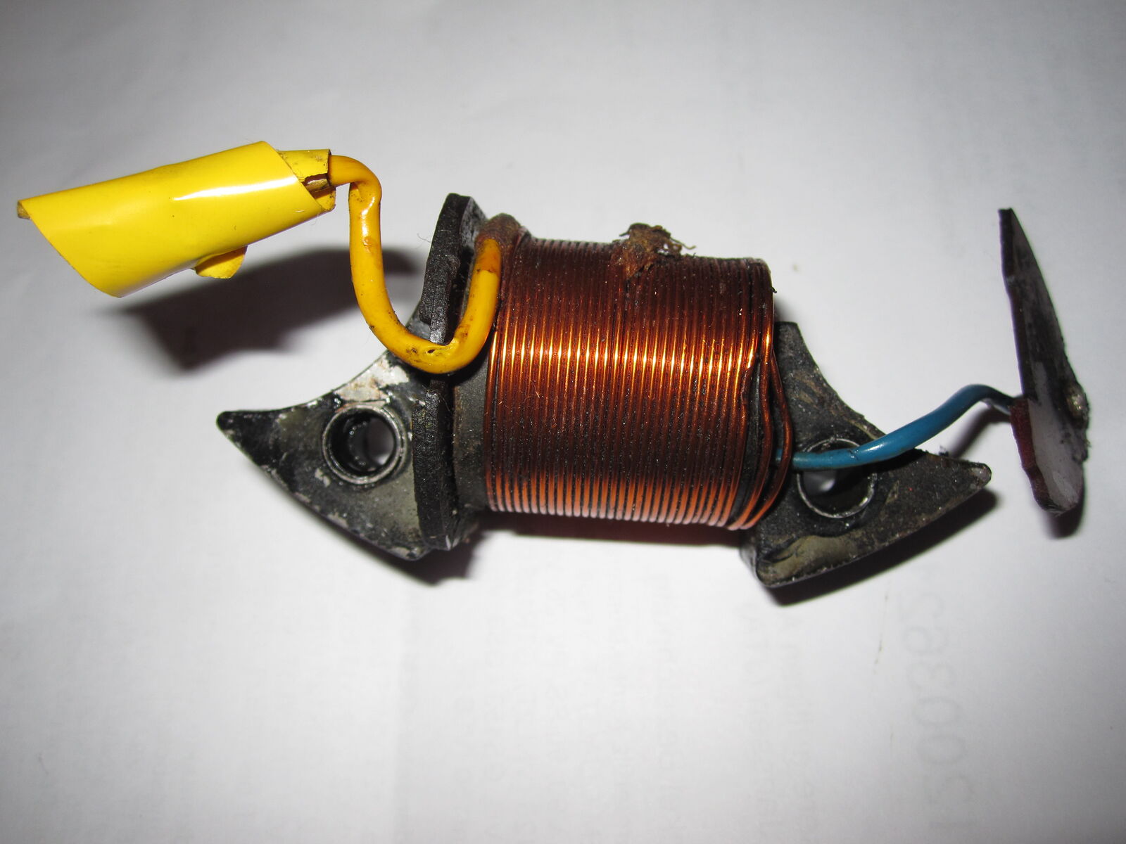

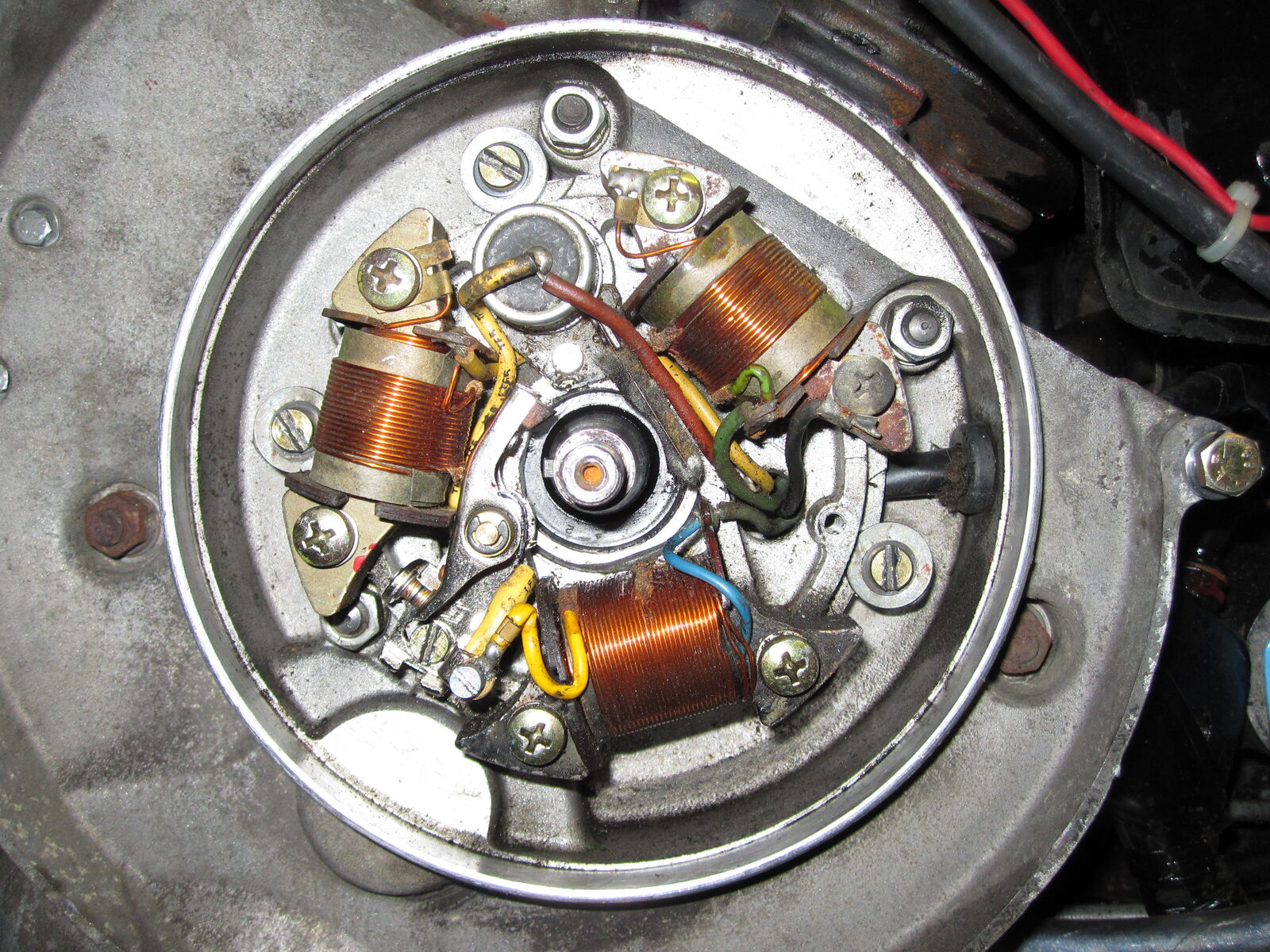

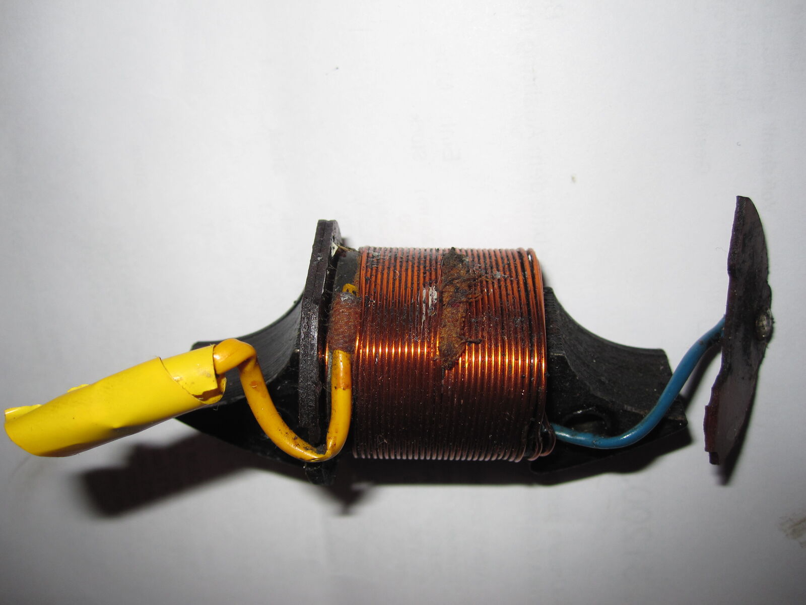

    ich war vorhin beim ScooterCenter vor Ort und wollte mir eine neue Speisespule gönnen.
    Nur
    hatten Sie keine da. Laut deren Aussage wäre die Artikel-Nr. 7670502
    die Richtige. Doch die sieht im Netz irgendwie anders aus.
    Habe dann mal bei SIP geschaut.
    Nur die haben mehrere verschiedene Spulen.
    Nur welche ist die richtige?
    Ohne sie mal daneben legen zu können finde ich es echt schwierig.
    Kann mir hier jemand helfen?
    Gruß Kermit

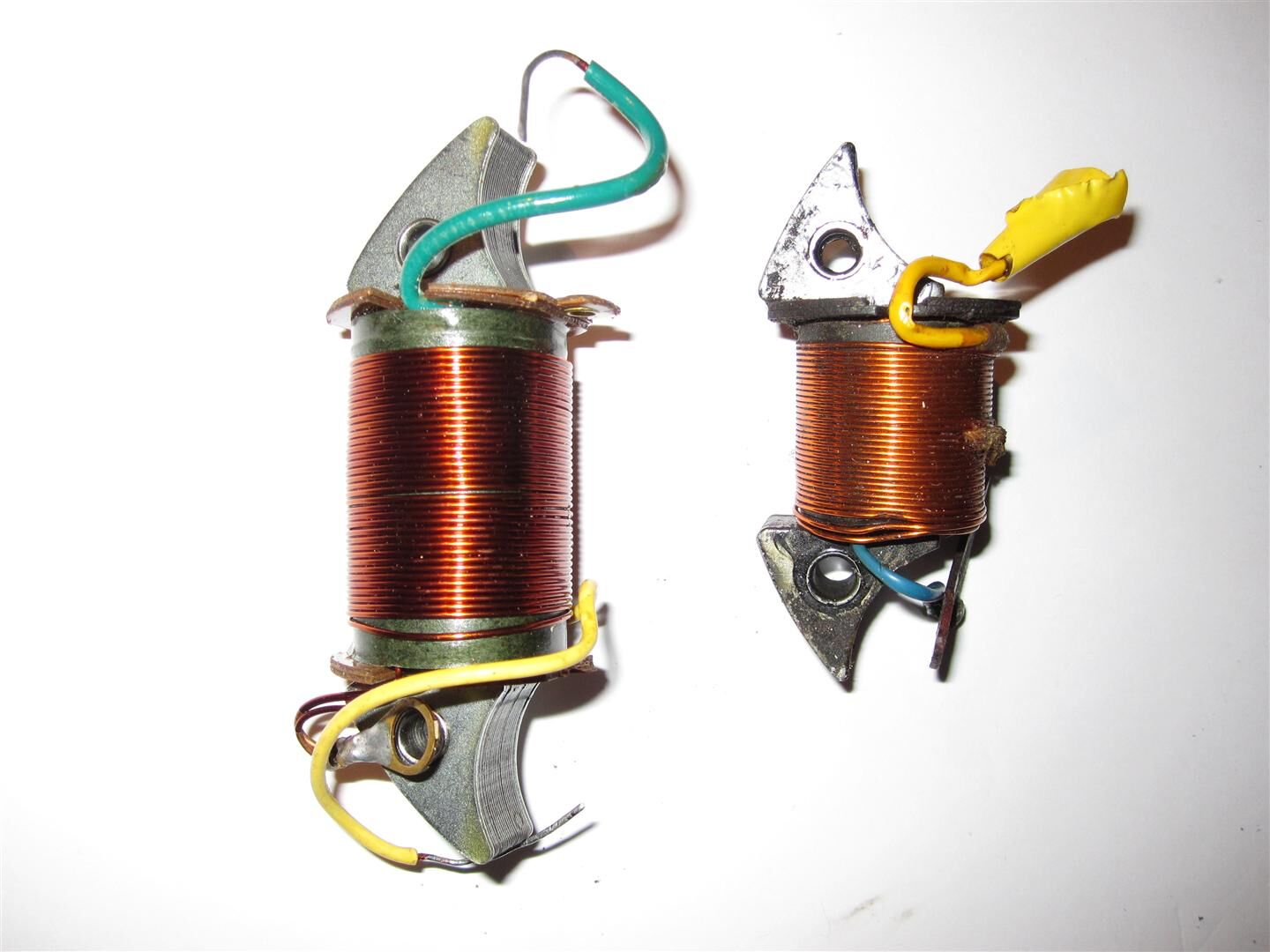

    tja, das habe ich gemacht, bei SIP angerufen.
    Dort wurde mir gesagt, die Artikel-Nr. 15749800 wäre die Richtige.
    Also gut, habe ich mir also bestellt.
    Heute ist das Paket angekommen.
    Mist. Die Spule passt nicht; sie ist viel größer.
    siehe Bild (die linke wurde geliefert, die rechte brauche ich).
    Ich war dann nochmal auf der SIP-Page. Dort sieht Artikel-Nr. 15749800 viel kleiner aus. Eher wie die Spule, die ich benötige...
    Hat hier jemand noch eine Idee, wo ich eine solche Spule bekomme?
    Gruß Kermit

    Die Spule, die du mir rausgesucht hast, ist ja eine innenliegende Zündspule.
    Ich habe ja eine außenliegende Zündspule und benötige die entsprechende Speisespule...
    • December 13, 2012 at 08:34
    Jo da haste recht, wie sieht's denn aus mit umrüsten ? Kostet zwar mehr aber dann hastee Ruhe
