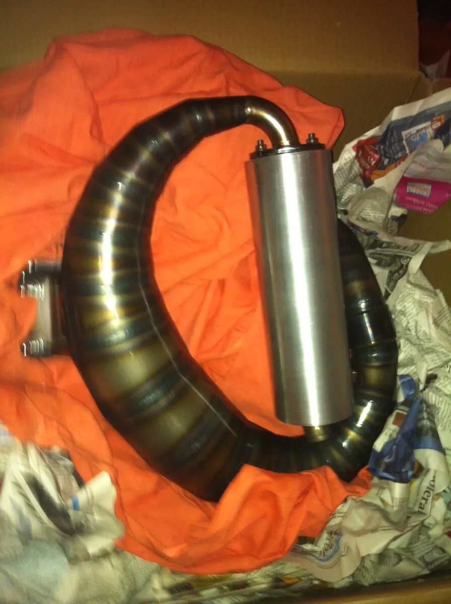

    Schaut mal was der Weihnachtsmann mir verfrüht vorbei gebracht hat:
    Langsam aber sicher kristallisiert sich das endgültige SetUp heraus.
    Mit dem Racing Kopf habe ich derzeit ne QK von 1,7mm
    Das heißt 3mm unten, 2,4mm oben abdrehen. 5mm Unterlegen
    --> 126/183
    Falk empfiehlt 126/188 bei 69% in einem schönem Trapez, dem werde ich dann wohl nachgehen!
    Unter dem Auspuff verbirgt sich auch noch ein Ersatzradhalter für den Durchstieg :love:
    --> 126/183
    Felix
    Was is das für ne Anlage ?

    Ares 130 vom Falk:

    Ui den gibts aber noch nicht lang, mein Neid ist mit dir. Bin auf Diagramme gespannt. :thumbup:

    Ist erst seit ca. nem Monat für die Öffentlichkeit erwerbbar, hatte lange überlegt, ob ich mir den kaufe.
    Aber jetzt hab ich ihn sieht von den Schweißnähten ziemlich sauber aus. Auspuff wird wahrscheinlich noch Chrom, am liebsten würde ich ihn ja blank lassen. Aber dann rostet er mir ja unterm Arsch weg.
    Leistungsmäßig bin ich auch gespannt was rauskommt, vor allem in Anbetracht, dass es der erste von mir gemachte Motor ist. Denn die PX würde am Motor vom Basjoe gefräst und Zylinder wurde nur draufgesteckt. Dieser wird auch diesen Winter wahrscheinlich Motorseitig überarbeitet.
    So langsam denke bzw hoffe ich dass ich in Richtung 20PS gehe. Mal schauen.
    Bevor es ein Diagramm gibt, muss ich erst mal die Karosse fertig machen. Darauf bin ich irgendwie nicht so scharf.
