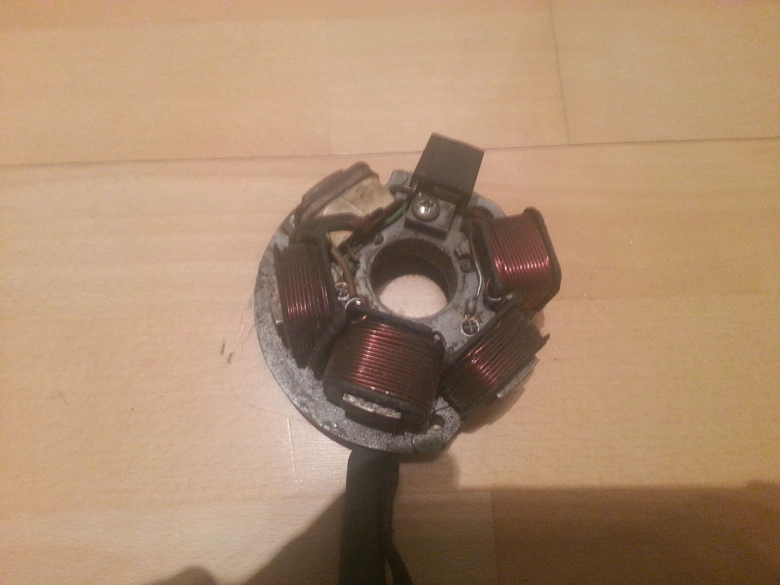

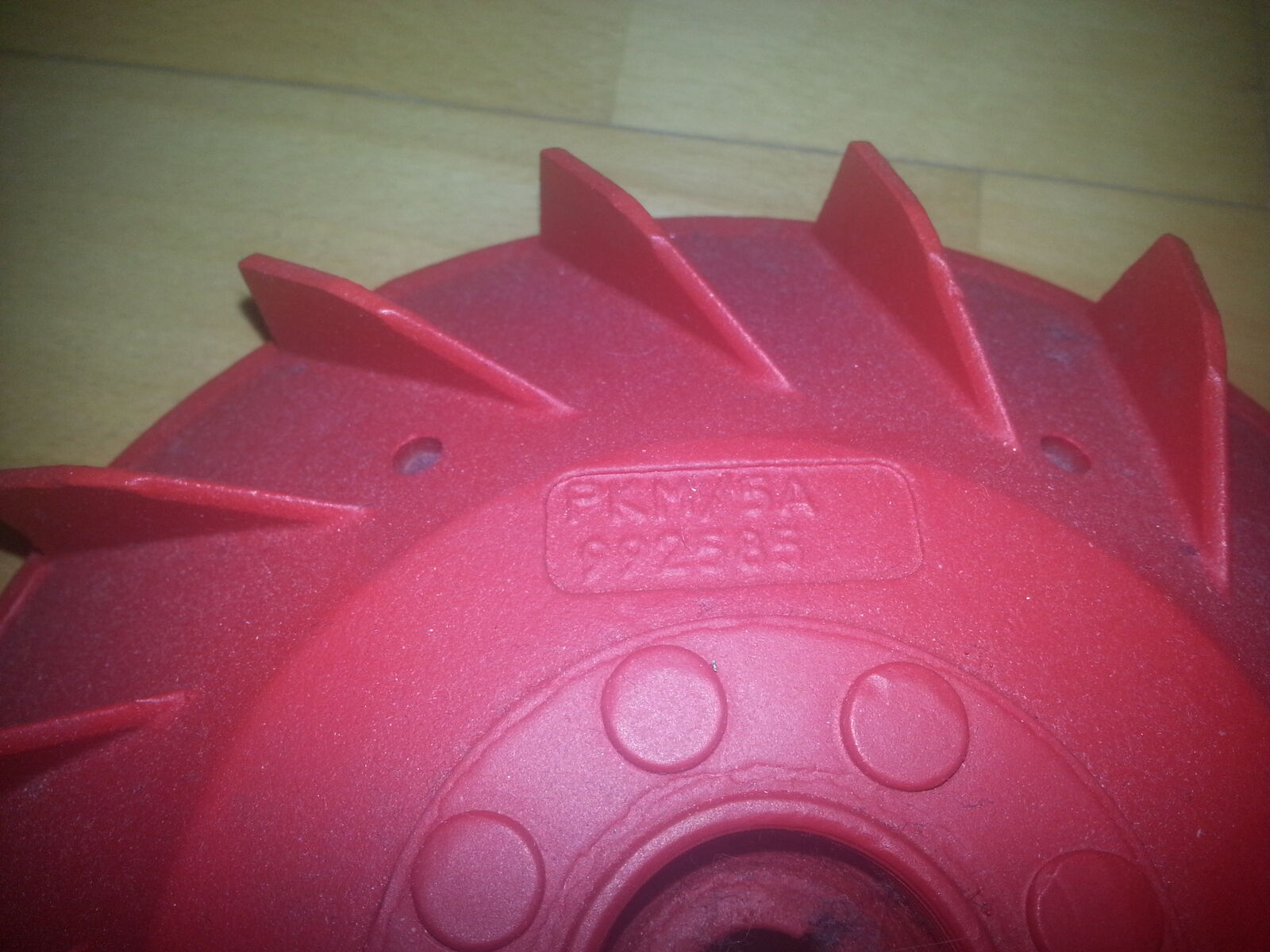

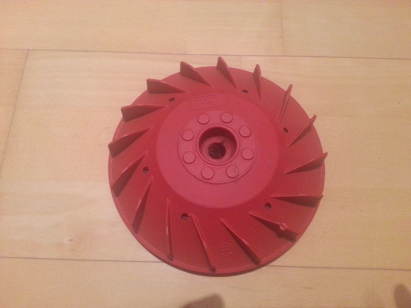

    Hallo Zusammen,
    nun schaffe ich es endlich an meiner Vespa weiter zu machen.
    Ich habe eine 50N Spezial Baujahr 81. Als ich Sie gekauft habe, war alles auseinandergebaut und in Kisten verpackt.
    Bevor ich mich nun an die Elektrik mache, würde ich gerne wissen ob meine Zündplatte und das vorhandene Polrad überhaupt zusammen passen. Natürlich würde mich auch interessieren ob es eine 6V oder 12V Version ist.
    Von der Zündplatte gehen 2 Kabelstränge mit jeweils 3 Kabeln ab. Einmal mit jeweils einem gelben, einem grünen und einem roten Kabel und einmal mit drei schwarzen Kabeln.
    Auf dem Polrad steht PKM/5A 992585 und auf der Rückseite Ducati Mechanica.
    Der Motor der bei meiner V50 dabei war ist ein V5A2M (keine Ahnung warum, müsste bei 81er Baujahr laut meinen Recherchen eher ein V5A4M sein, oder???).
    Anbei ein paar Bilder, für eure Hilfe vorab vielen Dank :thumbup:

    Müsste zusammen passen, elektronsiche 12V PK-Zündung

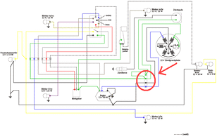

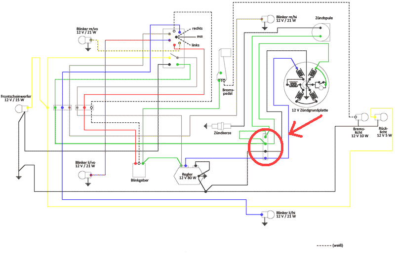

    Sooooo,
    Schublehre hab ich zwar noch nicht besorgt, dafür aber nochmal im Netz etwas nachgeforscht.
    Ich habe wohl eines der letzten V50 Spezial Modelle. Diese Modelle hatten laut meinen Recherchen
    schon 12 Volt und 4 Blinker. Darüber hinaus habe ich in meiner Teilekiste auch noch einen passenden
    12 V / 80 Watt Spannungsregler gefunden, auch das spricht dafür
    Im Netz habe ich den beigefügten Schaltplan gefunden, müsste eigentlich der Richtige sein.
    An elektrischen Komponenten ist bei mir momentan folgendes vorhanden:
    - Kabelbaum komplett
    - Zündplatte
    - Polrad
    - Spannungsregler
    Was fehlt mir nun noch???
    Folgendes würde mir spontan einfallen:
    - Zündspule, aber welche???
    - Blinkgeber / Blinkrelais, aber welches???
    Außerdem habe ich im Schaltplan noch eine Art Verteiler oder so ähnlich gesehen der nicht
    weiter beschrieben ist. Ich habe dieses Bauteil mit einem roten Kreis makiert, aber vielleicht
    gibt es das ja auch gar nicht und die Kabel werden dort einfach nur zusammengesteckt ?(
    Für eure Tipps bin ich wie immer dankbar :thumbup:

    Sooo, brauche nochmal eure Hilfe...
    Habe jetzt mal mit der Schublehre nachgemessen und bin mir ehrlich gesagt nicht sicher ob 20 oder 19mm  :thumbdown:
    Fakt ist, dass ich das Polrad anscheinend nicht ganz drauf bekomme, kann es sein, dass die Kurbelwelle ev. zu tief
    im Motor sitzt oder ist das technisch gar nicht möglich?
    Kann man nicht an Hand des Polrads selber erkennen welcher Typ (19 oder 20mm) es ist???
    So nen... X(
    Vermutlich brauch ich jetzt auch noch nen anderes Polrad  :thumbdown:
    • January 25, 2013 at 07:13
    Das die Kurbelwelle nicht weit genug rausschaut, ist so nicht möglich. Außer irgendjemand hat den Konus abgesägt. :D
    Was für eine Schlüsselweite hat denn die Polradmutter? 17er sw = 19er (spitzer) Konus, 19er sw = 20er (dicker/stumpfer)Konus. Wenn Du einen 20er Konus haben solltest, schätze ich mal, dass da eine PK-Kurbelwelle drinsteckt. Dann passt das Polrad natürlich nicht.
    Vertragen sich Polrad und Spulen der ZGP denn vom Platz her?
    1,018
    60,223
    11,661
    • January 25, 2013 at 07:20
    wenn du das polrad draufsteckst und festschraubst und der motor blockiert, dan nhast du ein 20er polrad auf ner 19er kurbelwelle.
    wenn die kurbelwelle am kolbenbolzen eine bronzebuchse hat und kein rollenlager, dann hast du sicher ne kurbelwelle mit 19er konus.
    mein vorschlag hierzu wäre, die kurbelwelle einfach auszutauschen. motorrevision ist mit an sicherheit grenzender wahrscheinlichkeit eh fällig.
  • Kalle78
    556
    90
    V50N Spezial
    • January 25, 2013 at 10:14
    Motorrevision mit nachfolgender Lackierung ist leider schon komplett abgeschlossen und ich hab ehrlich gesagt keinen Bock die Kurbelwelle nochmal auszubauen,
    aber es ist so wie du beschrieben hast, ziehe ich die Mutter fest, ist das Polrad auch fest und lässt sich nicht mehr drehen. Ich vermute langsam auch, dass das
    Polrad nen 20mm Konus hat und deshalb einfach zu groß ist.
    Die Mutter hat übrigens ne 14er Schlüsselweite, ist so nen spezielle Mutter die unten quasi ne dicke Unterlegscheibe hat.
    Ich besorg mir jetzt erstmal nen Polrad mit 19er Konus von ner PK...  :pinch:
    2,600
    62,135
    11,831
    • January 25, 2013 at 10:53
    Spezielle Mutter für 19er Polräder ohne Gewinde für den Abzieher. Das Polrad hat eine Nut, für einen Seegering, die etwas über der "Unterlegscheibe" ist. Beim Herausschrauben der Mutter wird dadurch das Polrad abgezogen.

    • January 25, 2013 at 17:21
    Also das Polrad hat meines Erachtens nach keine Nut für einen Seegering, Bilder sind ja ganz oben zu sehen, kann aber nochmal ein Bild machen wenn es weiterhilft...
    2,600
    62,135
    11,831
    • January 25, 2013 at 17:25
    Kalle78: Ist ein Gewinde für den Abzieher im Polrad?
  • Kalle78
    556
    90
    V50N Spezial
    • January 25, 2013 at 17:29
    Ist zwar lackiert, sieht aber so aus als wäre oben ein Gewinde drin...
