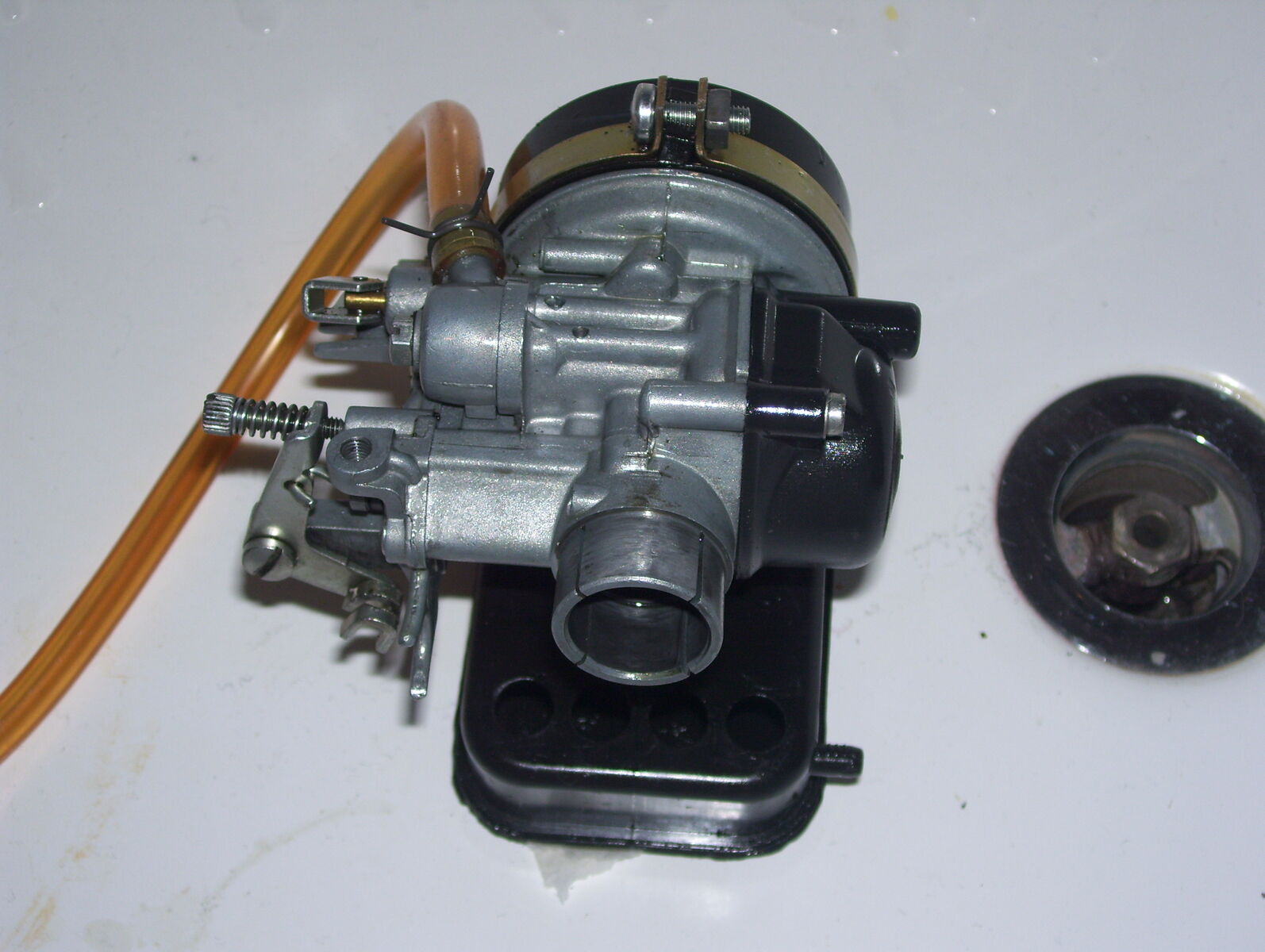

    So seit ihr jetzt zufrieden? :D
    ich mach den jetzt heute Abend sauber und dann hoffe ich das das ding auch ma läuft (so wie ich das will). :huh:

    • #37
    Jep sind wir!
    Benzinschlauch wechseln am besten. der Behält ja schon seine Form!
    Nun schraubste einfach alle Schrauben raus, merkst dir aber wo was war. Schau dir auch die Schwimmernadel an der Dichtstelle einen Rand(Vertiefung) bestitz, wenn ja austauschenn

    • #38
    O-Ring zum ASS tauschen würd ich auch. Könnte das Problem für die Falschluft sein. ND und HD schön sauber machen.

    • #39
    Bitte möglichst keine Abkürzungen ich versteh nicht was ihr mit ASS, ND, HD oder was ist ein O-Ring ?( rotwerd-)
    Ich weiß das das für euch nichts besonderes ist.
    Aber ich kenn das nicht könntet ihr mir sagen anhant der Bilder was das ist? rotwerd-)

    • January 7, 2013 at 19:27
    • #40
    Ein O-Ring ist was schwarzes Rundes aus Gummi und sollte sich bei Deinem Vergaser in dem Anschluss zum Ansaugstutzen befinden. (Auf Deinem 2. Bild, die runde Öffnung).
    HD ist die Hauptdüse und befindet sich zentral unterhalb des schwarzen Deckels, den Du natürlich vorher abschrauben musst. Vorsicht beim wieder drauf setzen, da ist auch ne Dichtung. Die Schrauben auch nicht zu fest knallen, sonst ist das Gewinde im Arsch.
    ND, ist die Nebendüse und befindet auf der Seite Deines Vergasers, der durch den Luftfilter abgedeckt wird. Da ist eine messingfarbene Schraube, das ist die ND.
