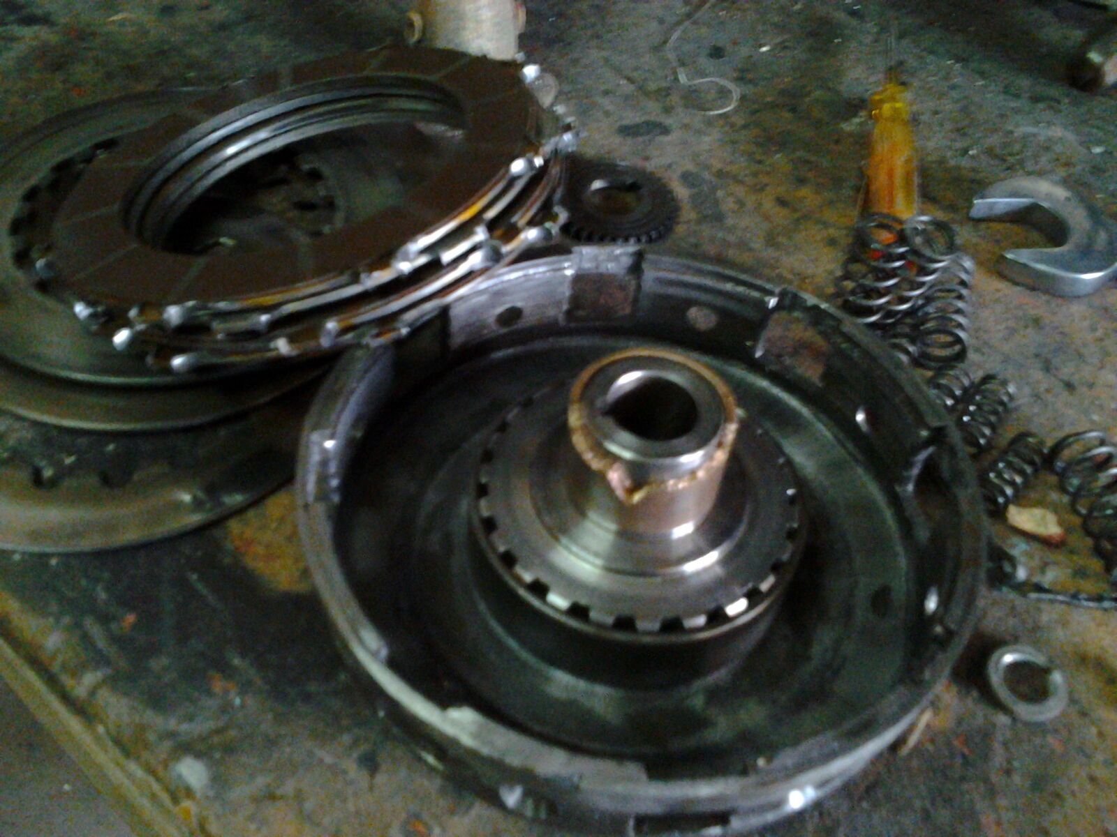

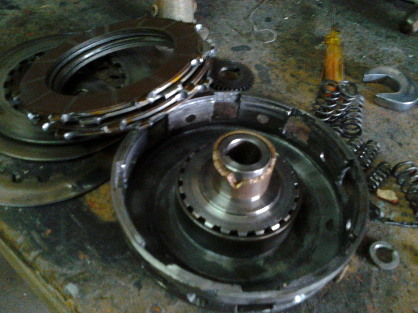

    • #204
    :D Danke..
    ähm.. sollte ja... hab ich schon durch ^^

    • June 9, 2013 at 20:57
    • #205
    ...oh man, sieht so aus, als ob die Ruckdämpfer der Nebenwelle viel zu schwach sind........
    Bei stärkeren Federn wird`s Dir wahrscheinlich die Bleche der Nebenwelle zerreißen.
    Bei Worb5 evtl. was dabei ????

    • #207
    sieht gut aus, aber an den Ruckdämpfern in der Nebenwelle solltest Du auch was ändern.

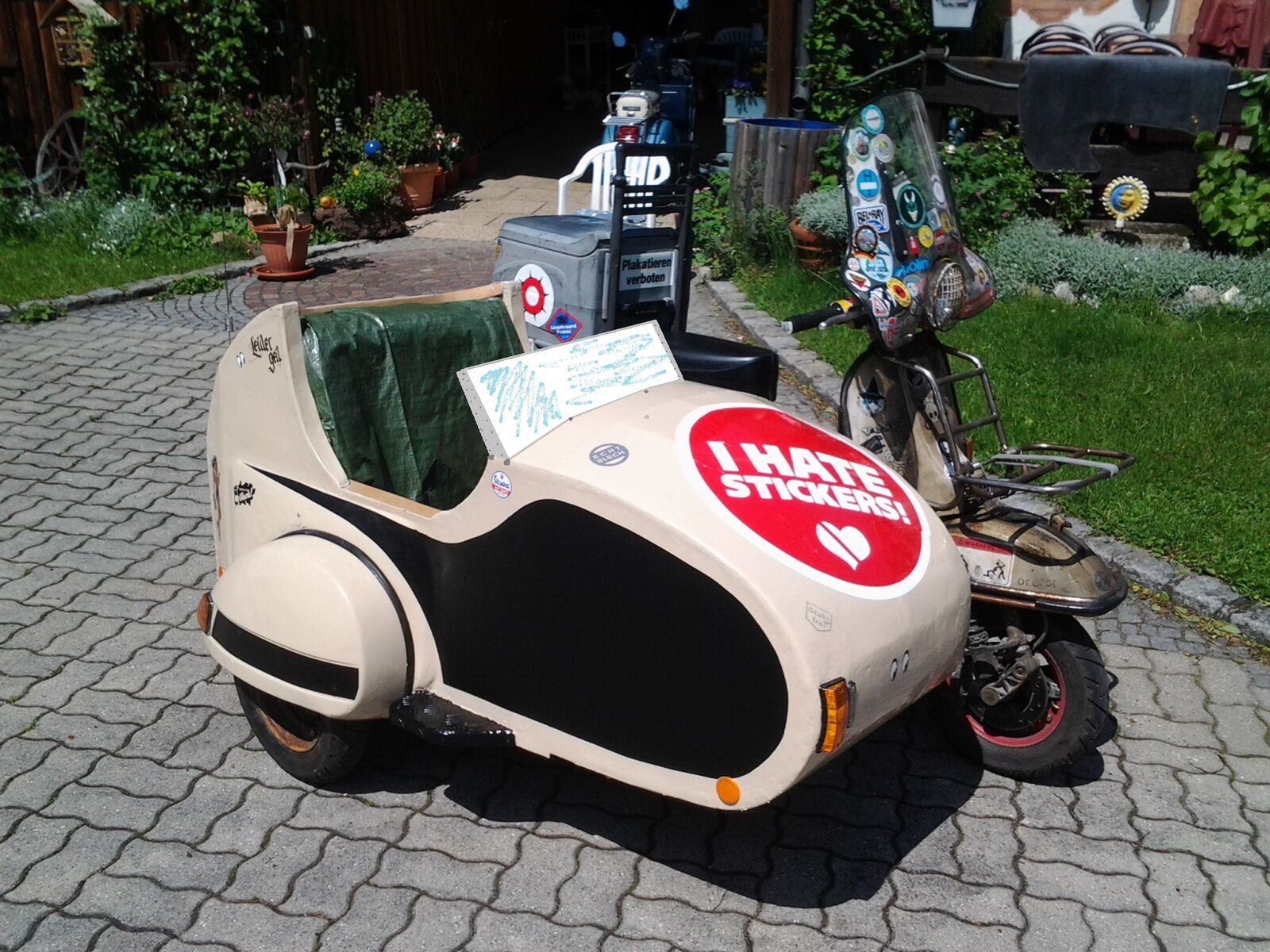

    Warum der Tread so heisst.. und der Grund.. warum das Ding so schwer ist.. :D

    Die einzigste Kiste wo der Fahrer mehr Sprit auf 100km braucht als der Roller :D
    O-Ton auf den Alp Days:
    Was verbrauchst du so auf 100km...
    Na so 2-3 Liter.... achso du meinst den Roller....
    Ich könnte schwören ich hab es auf dem Großglockner genau so gehört :D
    Ob das Normal ist?
    Na ich hoffe nicht!
