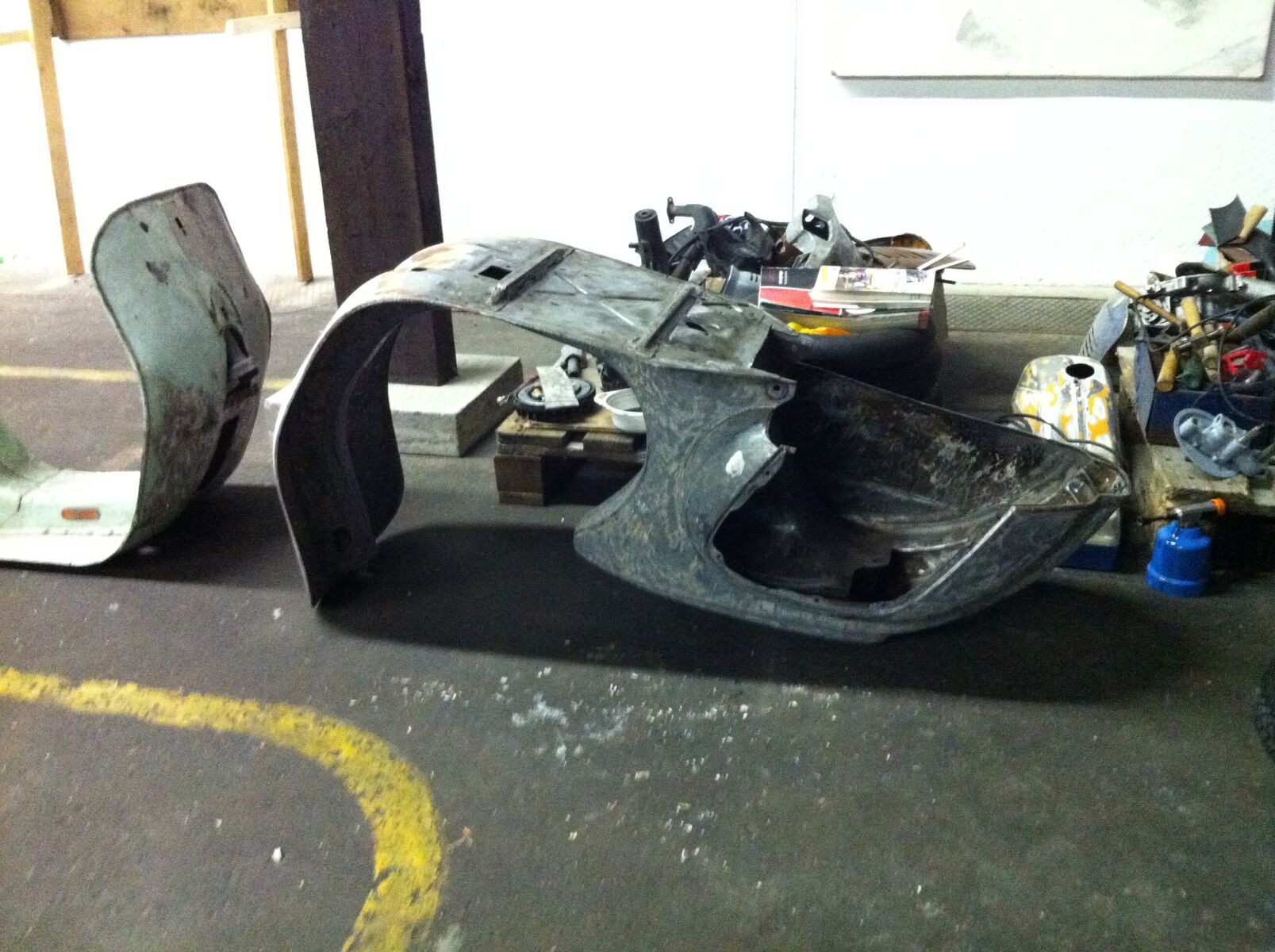

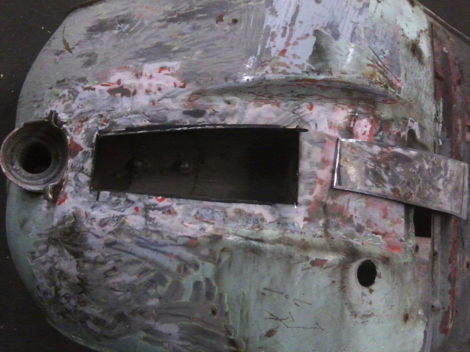

    erster misthaufen ne 73 special die mir jetzt nach langem kampf meine freundin abgeschwatzt hat. obwohl ich ihr noch 2 andere hätte anbieten können. es musste unbedingt diese sein, weil sie original nen schrägen schriftzug vo+hi hat….man(also ich) könnte ja auch an den anderen karren nen schrägen schriftzug montieren…. wurde kommentiert mit “nee, is net orischinal“ habs zwar immer noch nicht kapiert aber mann tut was frau sacht PUNKT

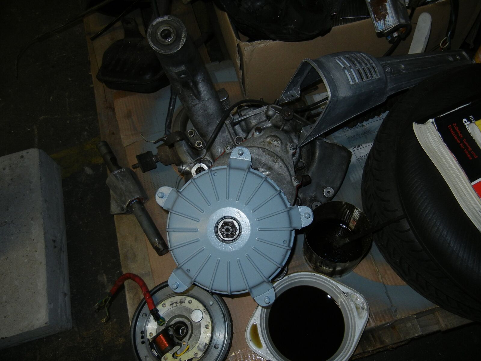

    motor komplett neu gelagert und abgedichtet. verbaut ist ne 4,9ner primär max. erleichert, gewuchtet und ne von mir geschnitzte drehskibärwelle. rest ori.

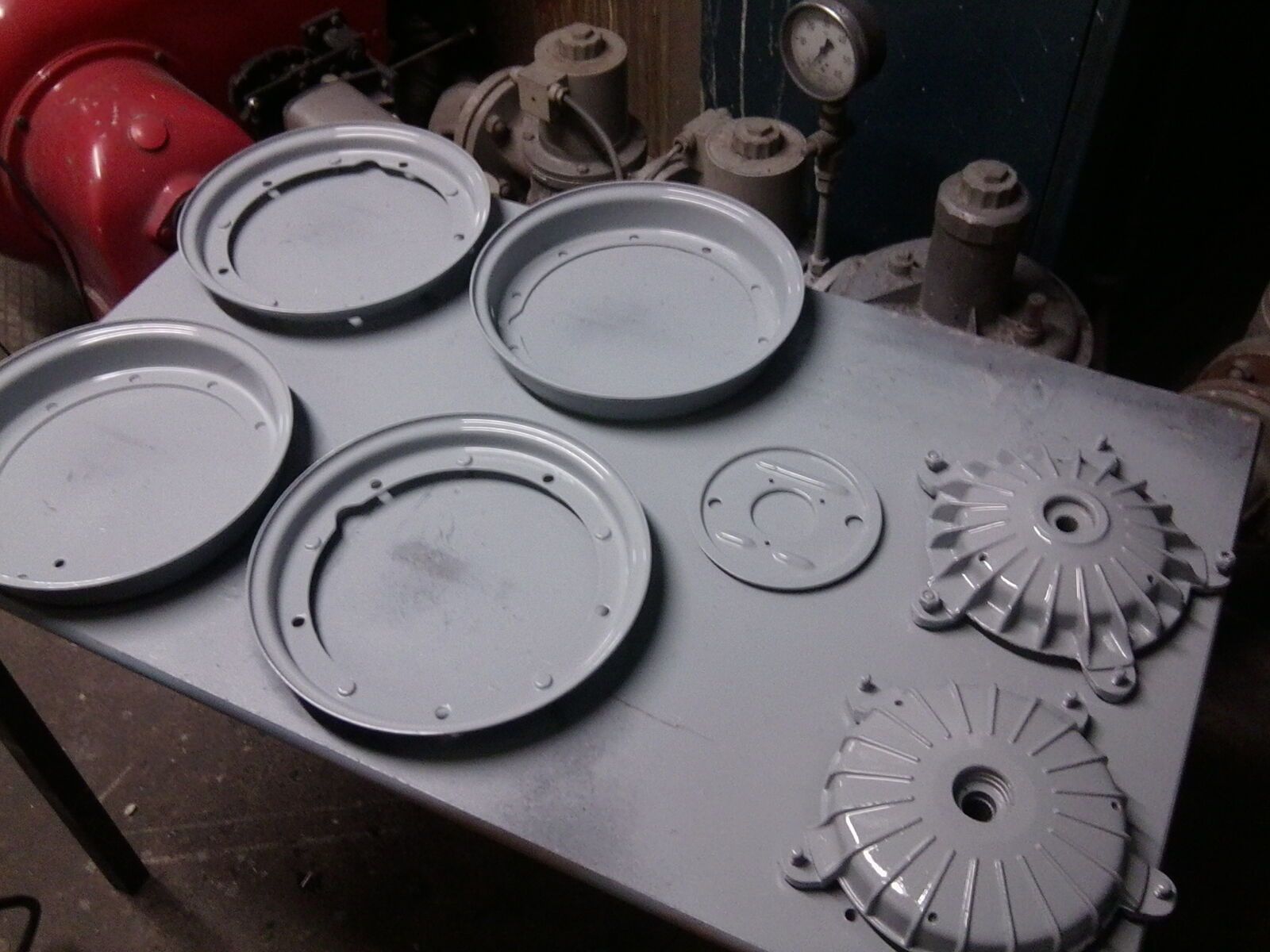

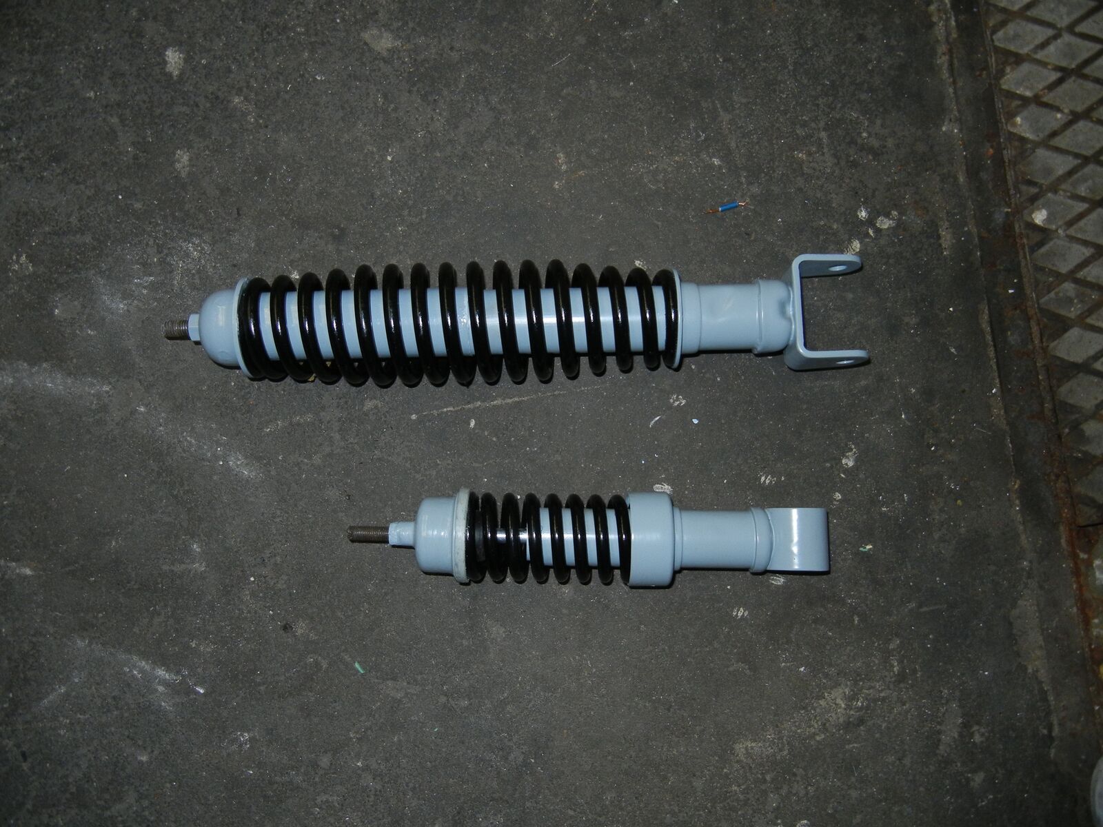

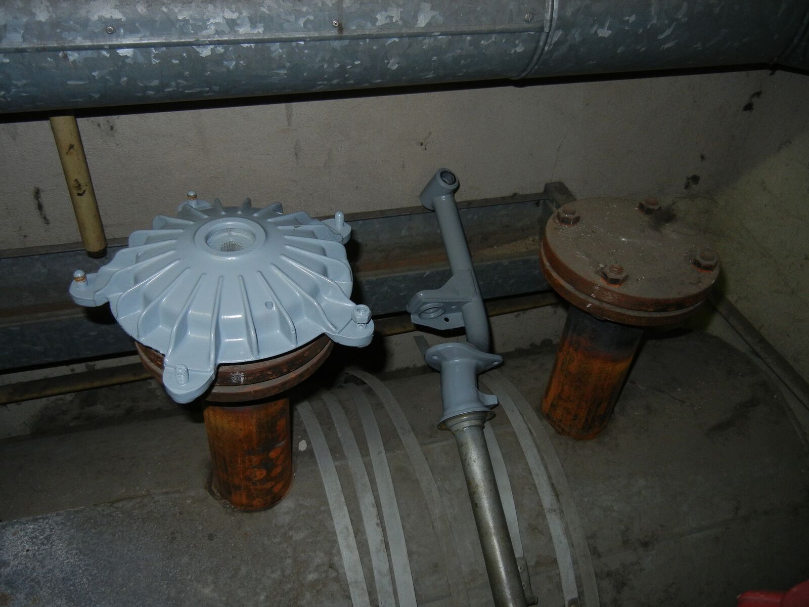

    bremstrommel, felgen, dämpfer und lenkrohr sind schon lackiert. vorderer dämpfer um 2cm gekürzt.
    zurzeit am entlacken, entbeulen und darüber wundern wie viel spachtelmasse drauf war und sich freuen wie wenig jetzt gebraucht wird.
    farbe wird weißgrün ral 6019

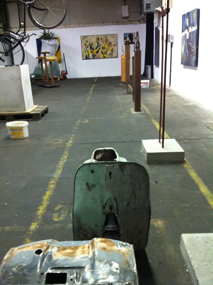

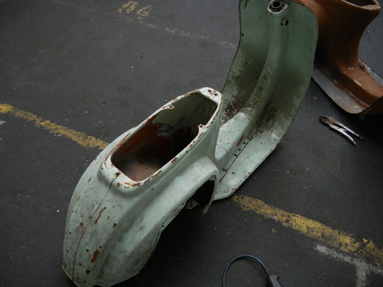

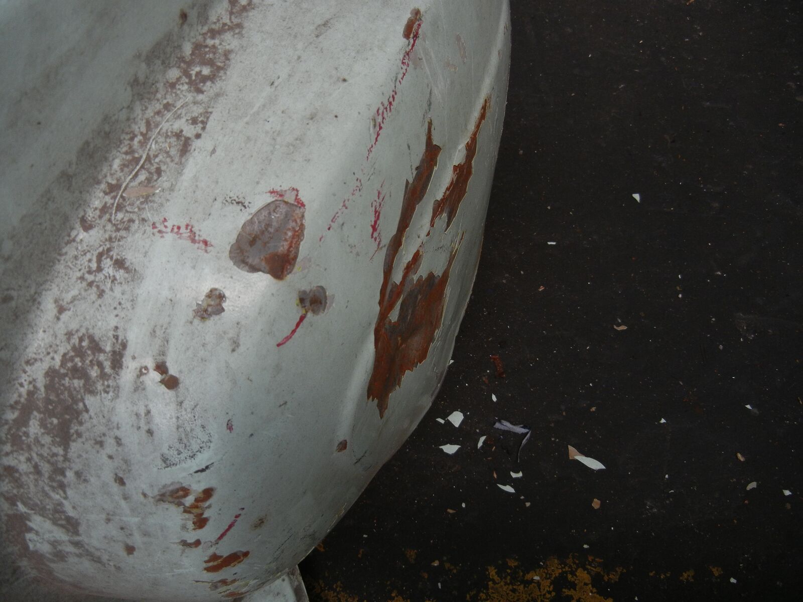

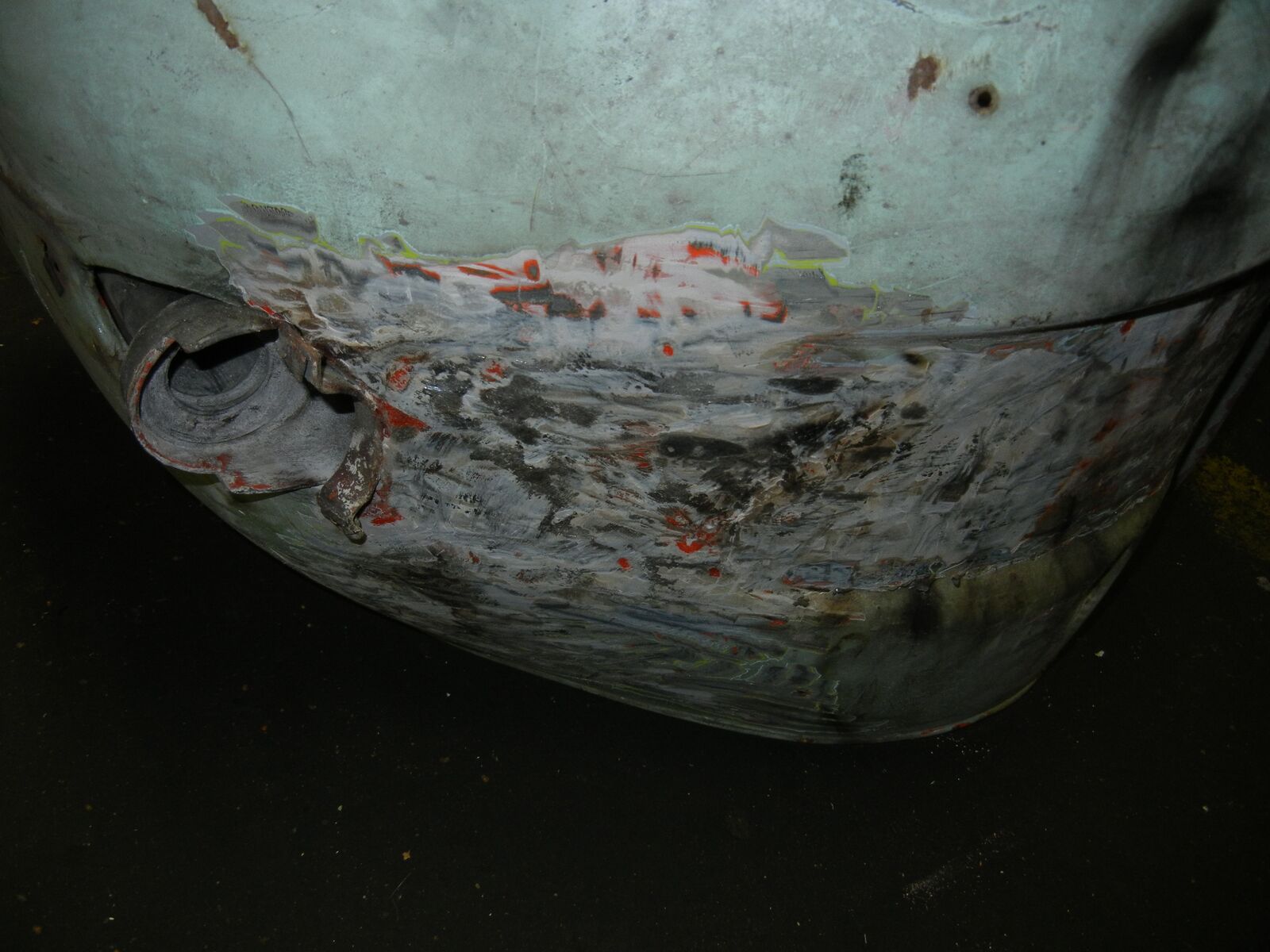

  • zweiter misthaufen is ne 77 special, die ich gekauf hatte mit der hoffung auf o-lack. sah auch beim kauf sehr gut aus, lugte doch an ein paar stellen orangener lack hervor. zwar viele beulen und etliche roststellen
    aber keine durchrostungen und augenscheinlich keine welle hinterm koti.
    erstmal die größten beulen wieder egalisiert und dabei festgestellt das unter dem abplatzendem mintgrünem lack nirgends orangener lack drunter war. dachte aber das bestimmt durch die beulen bzw. unfälle der o-lack
    abgeplatzt ist. danach ums auskleiden gekümmert.
    der übergetünchte rotz sieht so scheiße aus das ich hoffte mit nitro oder ace den leckeren o-lack freilegen kann…pustekuchen. ist tatsächlich 2k lack. auch mit stärkerem zeuch von der arbeit wollte der rotz
    nicht runter. also handarbeit mit schleifpapier.

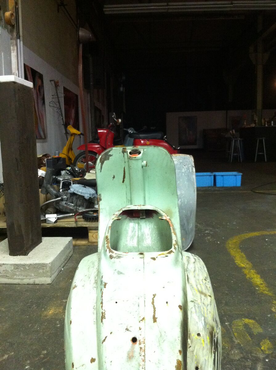

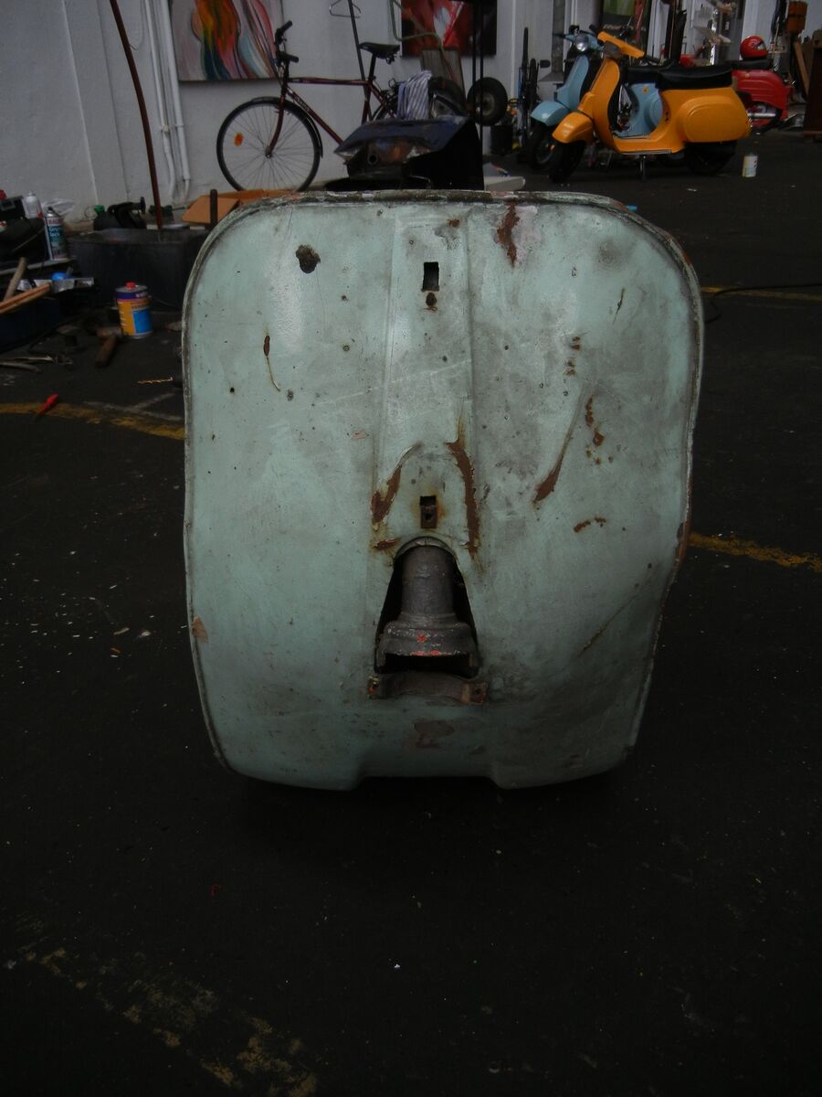

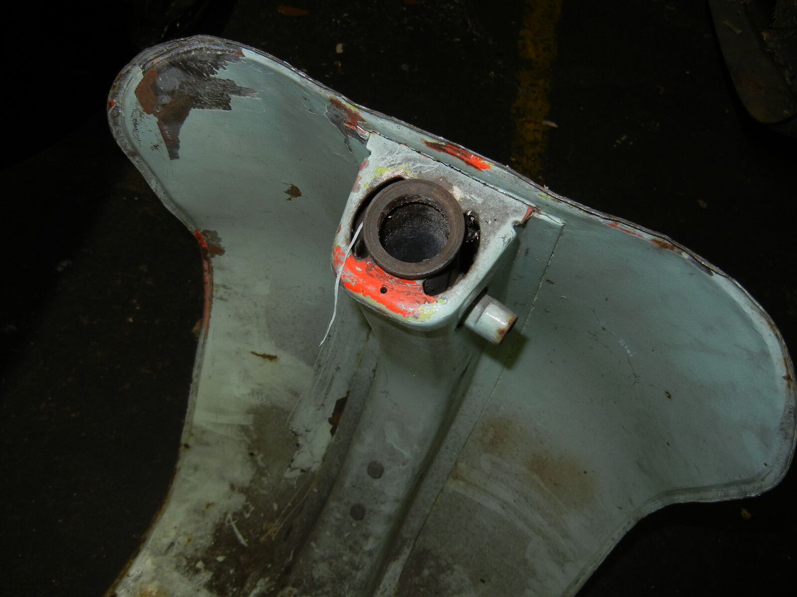

    nach ein paar versuchen stellte ich fest das nirgends außer in sicken und ecken, o-lack vorhanden ist.
    beim anschließendem fluchen ist mir auch aufgefallen, das der rahmen irgendwie nicht so gerade ist wie ich anfangs dachte. schnell die bohrmaschine mit drahtbürsten aufsatz rausgeholt und gewissheit verschafft.
    ne dicke fette welle hinterm koti…nach kurzem weiterfluchen entschluss gefasst, das wird gerichtet. o-lack wird weiter gesucht und wenn gefunden auch gepflegt, der rest/rost bleibt blank und wird konserviert. außerdem
    wird die karre so tief wie möglich gelegt.

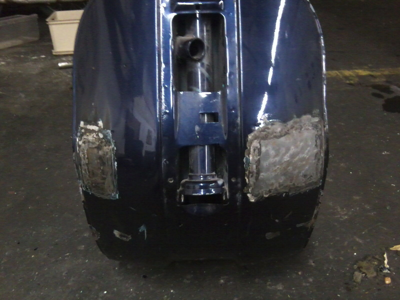

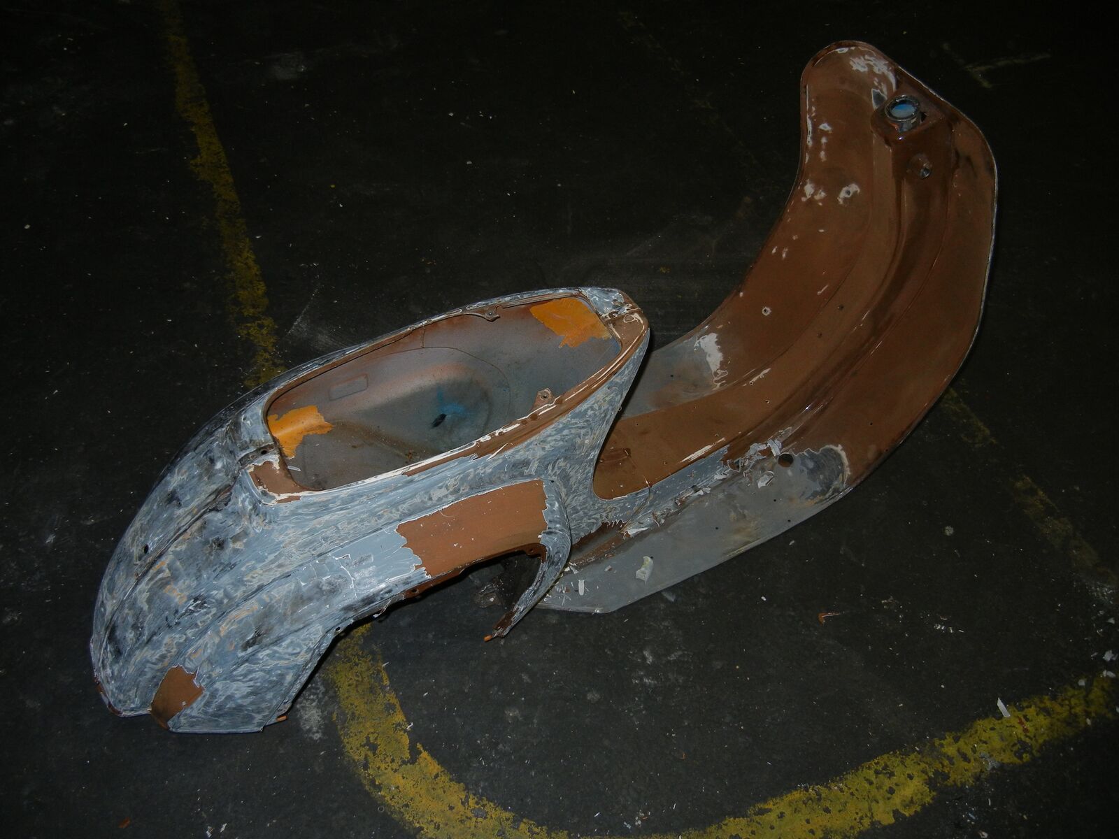

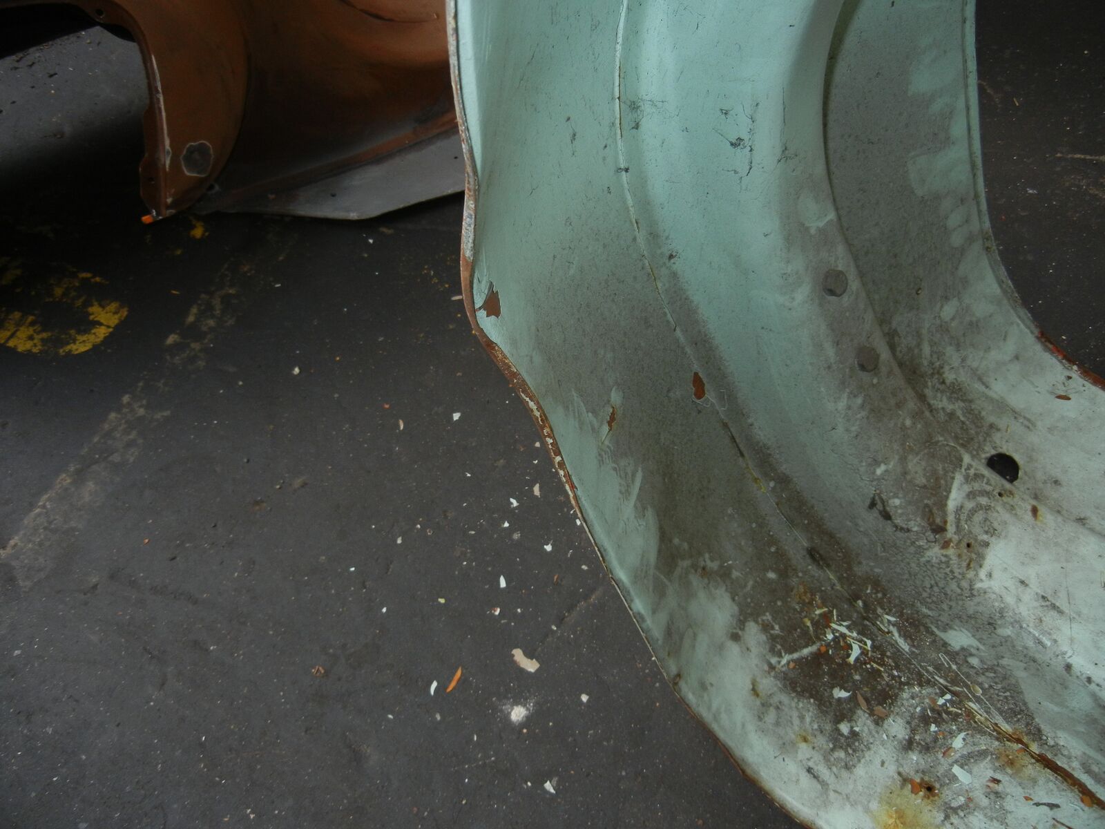

  • wollte gestern eigentlich gabel kürzen...bin irgendwie nicht dazu gekommen. hab aber die spezial für die freundinn komplett entlackt und entbeult.

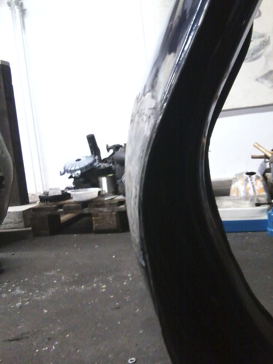

    beim o-lack projekt die welle rausgeschnitten und gerade gekloppt, danach noch rahmen vermessen und festgestellt das der knapp 4cm länger ist als alle anderen bei mir in der halle. überleg ich mir heute wie ich des wieder richte.

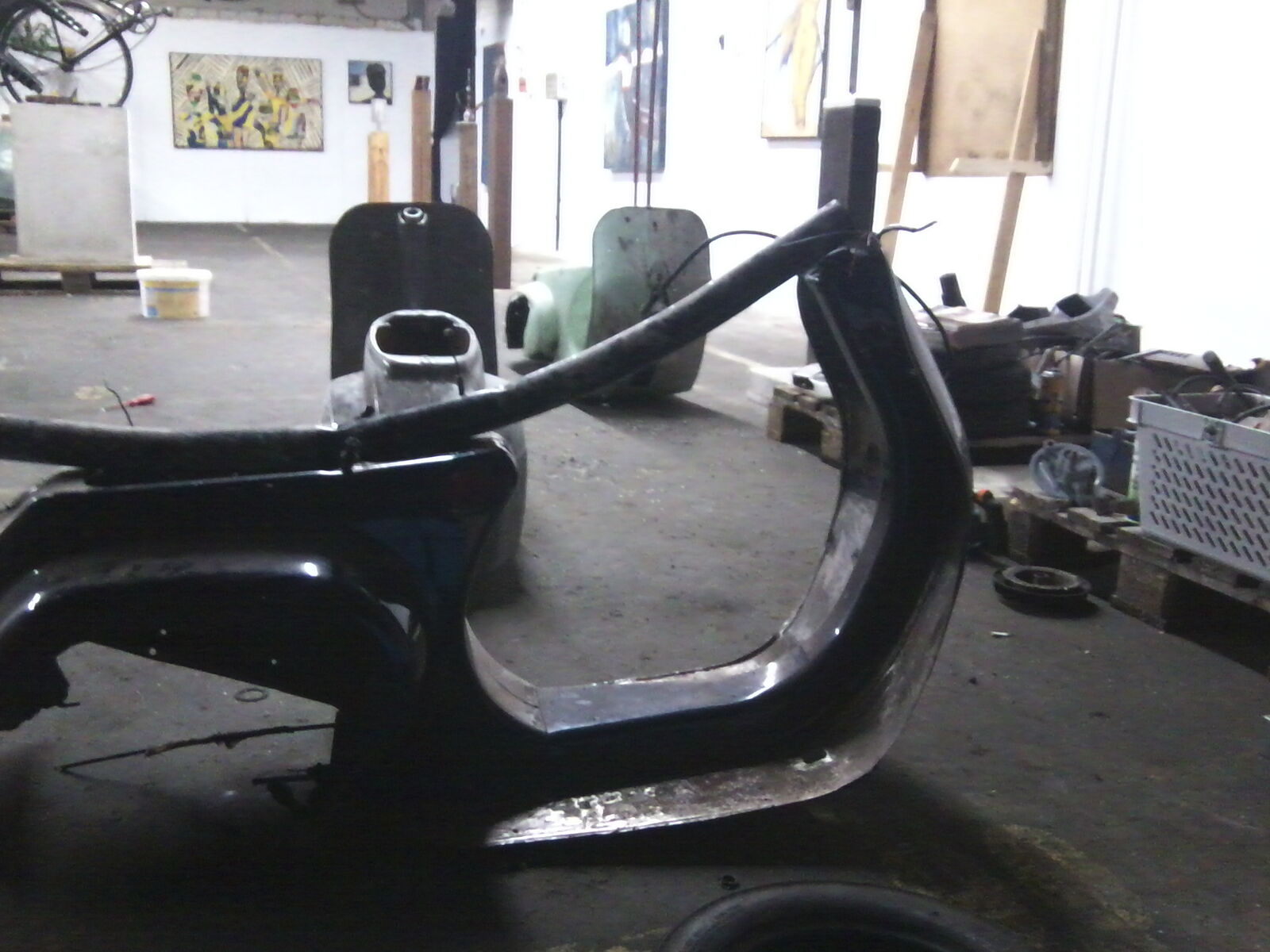

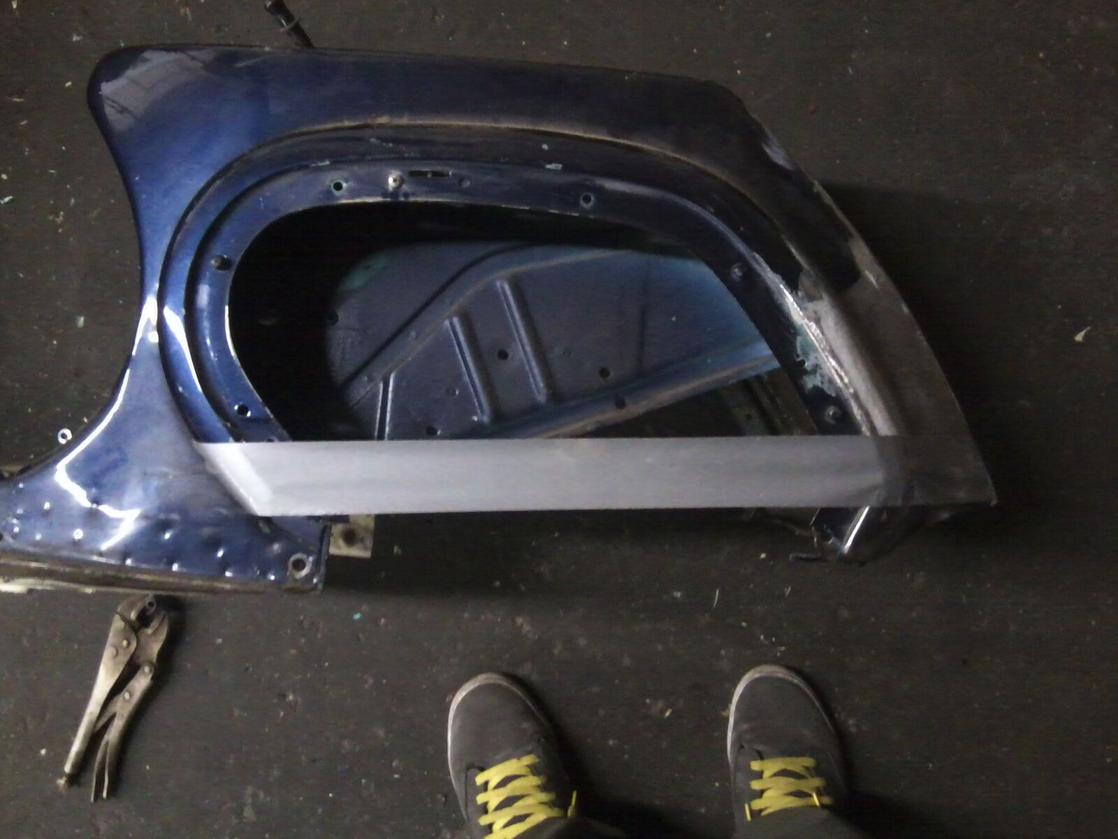

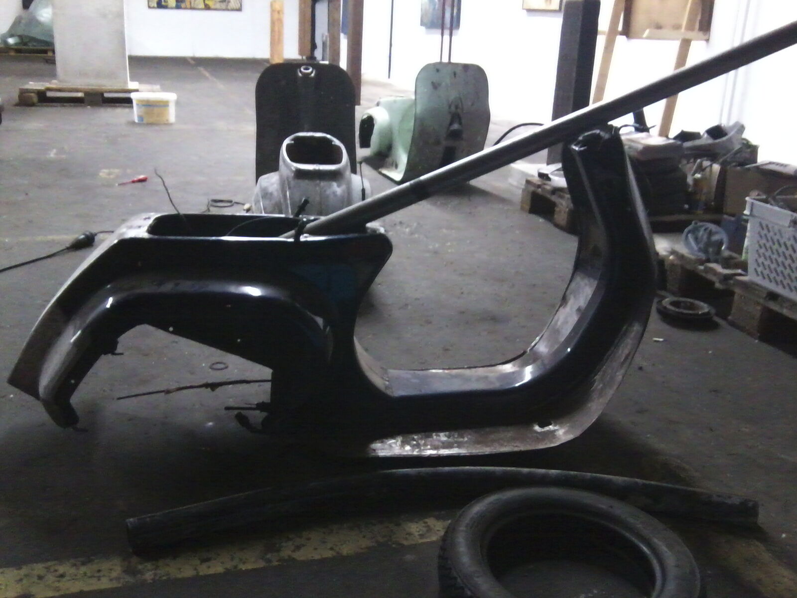

    den xl2 racer ausgepackt und mal begutachtet. die blinker waren schon zugeschweißt, aber nur mit geraden blechen. hab dann erstmal ein bisschen gedengelt. eigentlich ist es mir egal für nen racer/crosser, aber irgendwie hat mich der ehrgeiz gepackt.
    jetzt weiß ich nicht welches rohr besser passt, was meint ihr? ich bin für das gebogene.
    und so werde ich noch das heck bearbeiten.
  • Das mit Versteifungsrohr ist schon bei anderen Crossern ausgiebig diskutiert worden. Der Gadanke, der mir dabei kommt, ist, dass du im Notfall noch dein Bein drüber bekommen musst.
    Na gut, klassische Crossmaschinen sind vorne auch "dicht".
    Von der Linie her gefällt mit das geschwungene besser. Aber beim Crosser sollte es eher auf die Statik ankommen. Und da würde ich das Rohr dann tiefer setzen, z.B. da:
