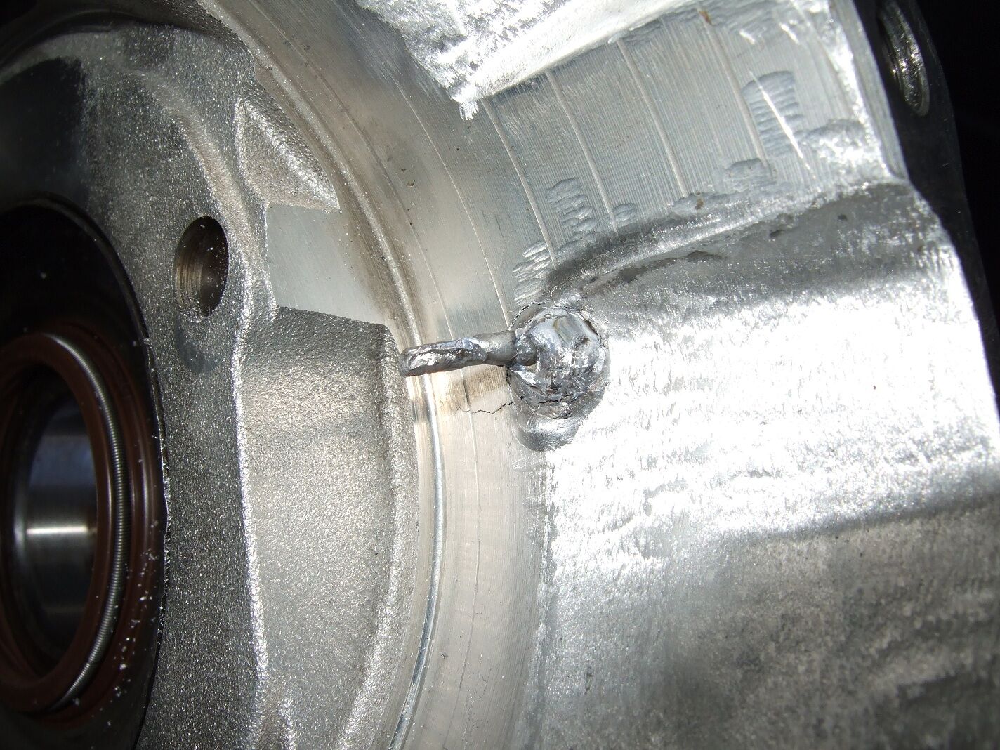

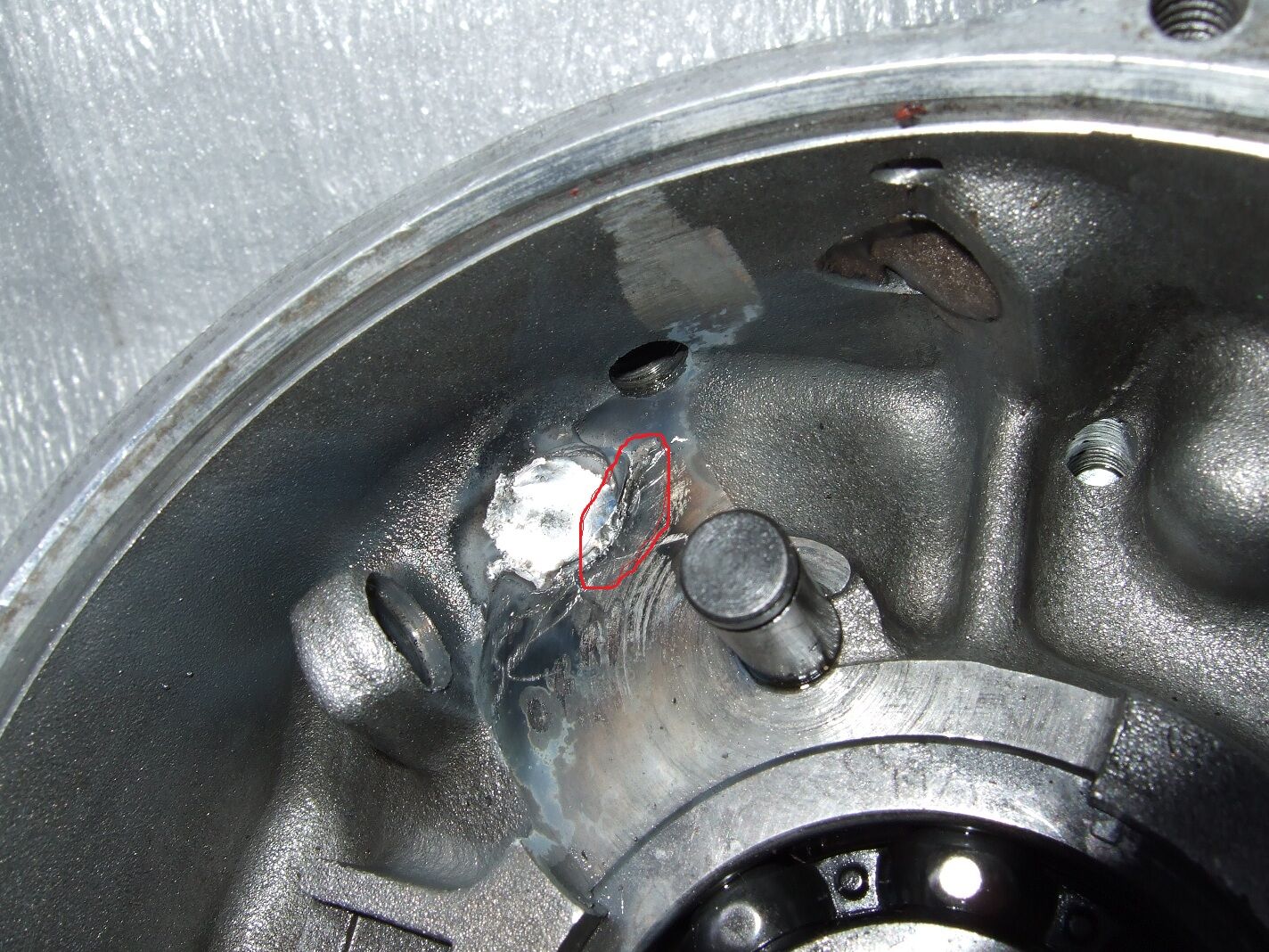

  • microbladehaiza
    561
    108
    LK Stade
    PX200 Lusso
    • January 15, 2013 at 10:03
    • #27
    Hab den Block wieder abgeholt, sie hatten es nicht noch einmal versucht. Das ist jetzt also der Stand von gestern.
    In dem rot markierten Bereich kann ich mit einer starken Taschenlampe an der Naht durchleuchten.

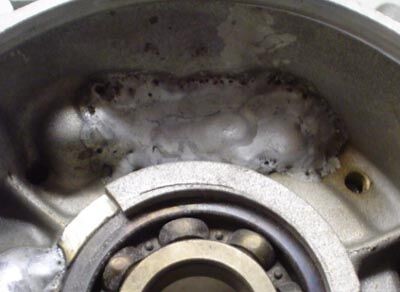

    • January 15, 2013 at 10:39
    • #28
    Die getrenntschmierung wirst hoffentlich eh stilllegen
    dann kann mann dort auch sauber aufschweißen , sollte dann so aussehen

  • microbladehaiza
    561
    108
    LK Stade
    PX200 Lusso
    • January 16, 2013 at 09:13
    • #29
    Das ist aber am Einlass oder? Mein Problem ist ja am Überströmer. Wenn ich jetzt noch jemanden finde der mir das in der Qualität macht, wäre ich sehr glücklich.

    • January 16, 2013 at 09:49
    • #32
    auch daneben sieht man die Schweißraupe beim ÜS , btw wurde in ner Schweißerei bei mir ums Eck gemacht für nen kleinen Beitrag in die Bierkasse
