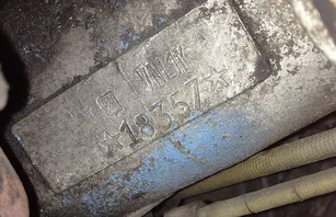

    Besten Dank für eure weiteren Hinweise. Hab nun auch die tatsächliche Rahmennummer erfahren. (siehe Anhang)
    Der Verkäufer will mittlerweile 3500€, das ist mir dann doch zu teuer...

    • February 6, 2013 at 23:01
    Da is ja Farbe am Motorblock, da sollte er lieber 500 Euro weniger verlangen

    • February 6, 2013 at 23:09
    ou! falsches bild hochgeladen! hab die rahmennummer grad nicht griffbereit!

    • February 7, 2013 at 05:32
    ....na wenn, die Rahmennummer auch VNL1T ist , dann sollte es eine 8" GT für den schweitzer bzw. franz. Markt sein, wie es PK-Racer schon
    angedeutet hat. Baujahr so ab 61-62
    dann passt auch wieder der Trapezlenker, die waren dort verbaut (VNB kenne ich keine mit dem Lenker)
