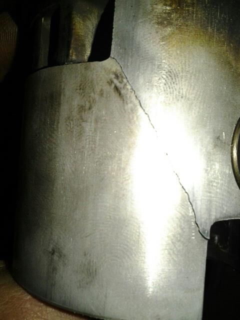

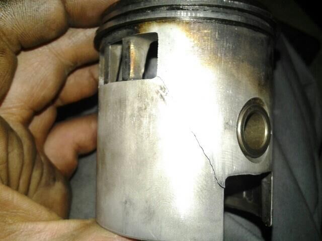

    hallo hab gerade meinen alten 133 block zerlegt und risse am Kolm entdeckt
    noch fahrbar?

    also erstens ist das ein KolBen und nein, der ist nichtmehr fahrbar.. da ist es nur noch eine Frage der Zeit, bis es den vollends zerbröselt. :pinch: :D
    Greetz Ben
    • February 5, 2013 at 00:21
    Würd sagen da haste Glück gehabt , Kolben muss neu
    Nur wie sieht das Pleul aus ? Kolbenbolzenlager ? Liegt da noch mehr im Argen ?

    ich bin denn noch so gefahren hab dann einen 100 block rein gehängt wollte nur jetzt einen 136 montieren lager sind alle ok

    wieso ist der Kolben gerissen ?

    ich widerspreche nur ungern aber das ist ein 133er Dr Kolben :whistling:

    Stimmt. Der DR hat diese beiden Stege im Kolbenfenster, der Polini keine. Entweder Du hast insgesamt einen 130er DR oder bist mit einem DR-Kolben in einem Polini gefahren... :rolleyes:

    dass ist ein polini Doppelansauger da ist der Kolben so

    warum ist der riss? ?(

    und ich widerspreche wieder nur ungern das ist und bleibt ein 133er DR Kolben , der Doa Kolben sieht so nicht aus ,ich hab so einen selber in der Werkstatt , genau wie den Dr und nen normalen 133 Polini
    Fakt ist das ist ein DR Kolben
    warum ist der riss?
    Materialermüdung !
