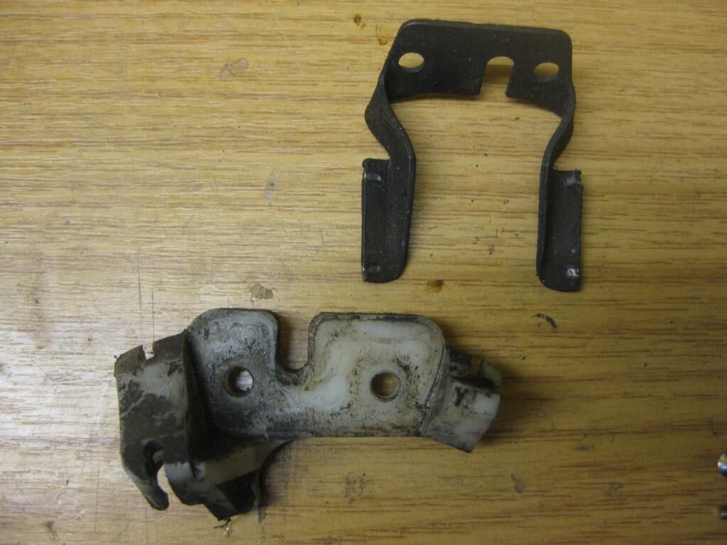

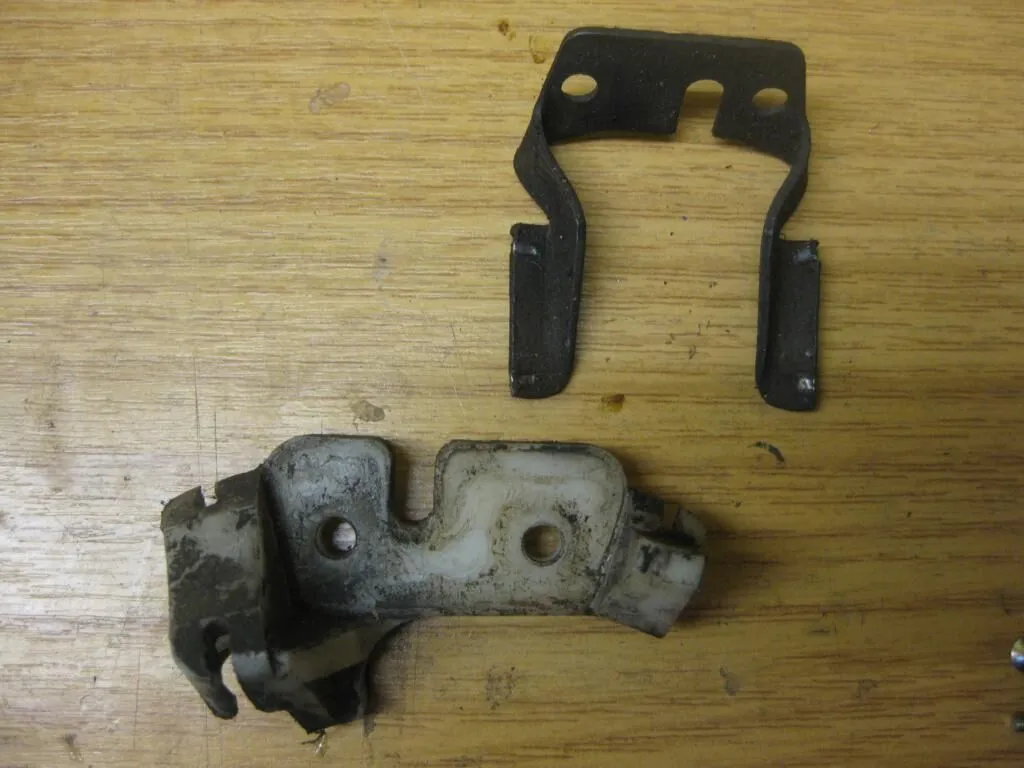

    welcher der beiden Halter ist korrekt? zum Einbau im Lenker
      • 98 kB
      • 1,024 × 768
      • 323
      • 84.9 kB
      • 1,024 × 768
      • 396
    2,593
    62,128
    11,831
    • March 1, 2013 at 16:49
    Der untere Halter ist zum Einhängen der Zughüllen, der Obere ist um die Innenrohre von Lenkerendblinkern gegen Verdrehen zu sichern.
    Also brauchst du den Unteren.

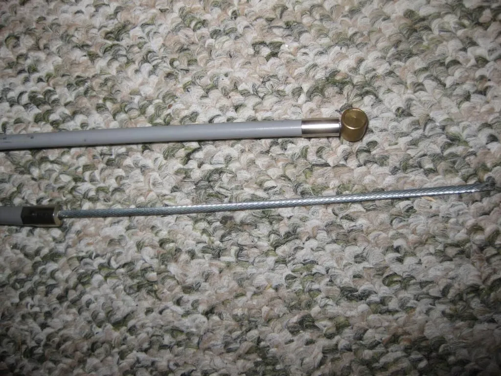

    noch ne andere Frage stimmt das so mit den Zügen?
    Schaltzüge sollten richtig sein nur wie sieht es mit dem Gaszug aus?
    Auf dem zweiten bIld hab ich noch zwei Züge übrig welche ist der für die vordere Bremse?
      • 66.66 kB
      • 1,024 × 768
      • 335
      • 157 kB
      • 1,024 × 768
      • 330
    • March 1, 2013 at 23:48
    Weiss ja nun nicht, was Du Dir da komkret für ein Set gekauft hast. Die Züge für die Bremsen sind jedenfalls dicker als alle anderen (neben dem Kulu-Zug natürlich). Der Zug für die Bremse hat jedenfalls einen Tonnennippel drauf, wie auf Deinem Bild rechts. Der Schaltzug wird sonst eigentlich mit einem Schraubnippel vorne im Lenker bzw. Gasrolle arretiert.

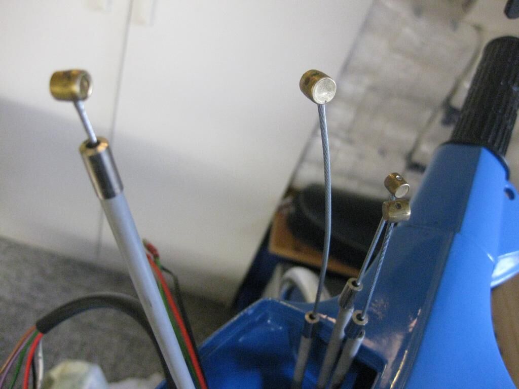

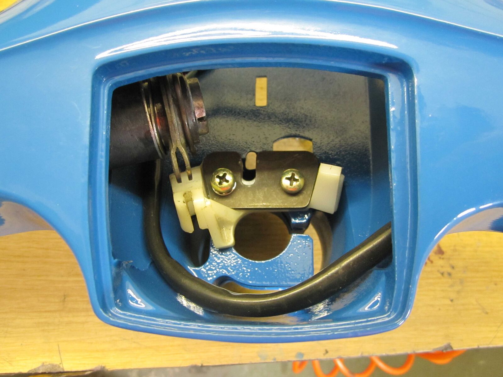

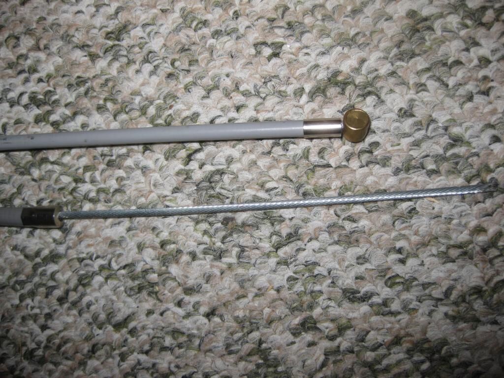

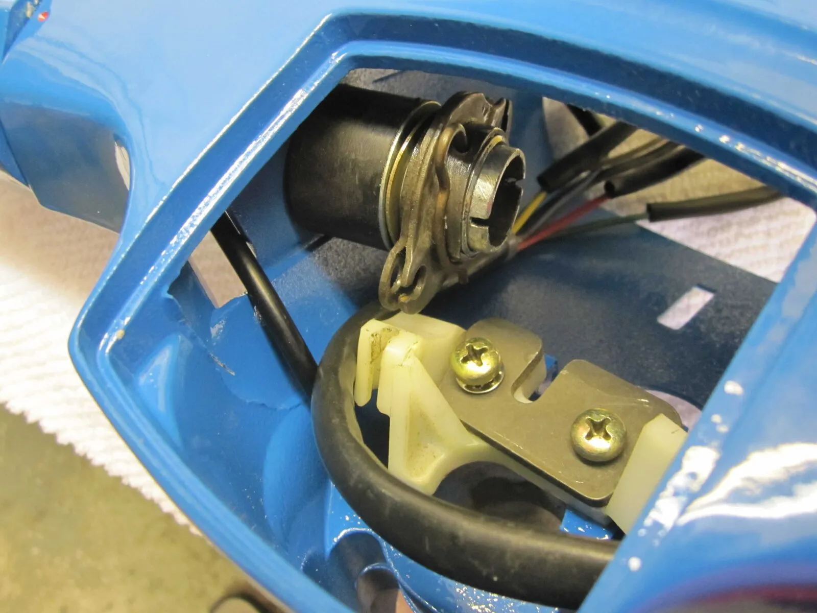

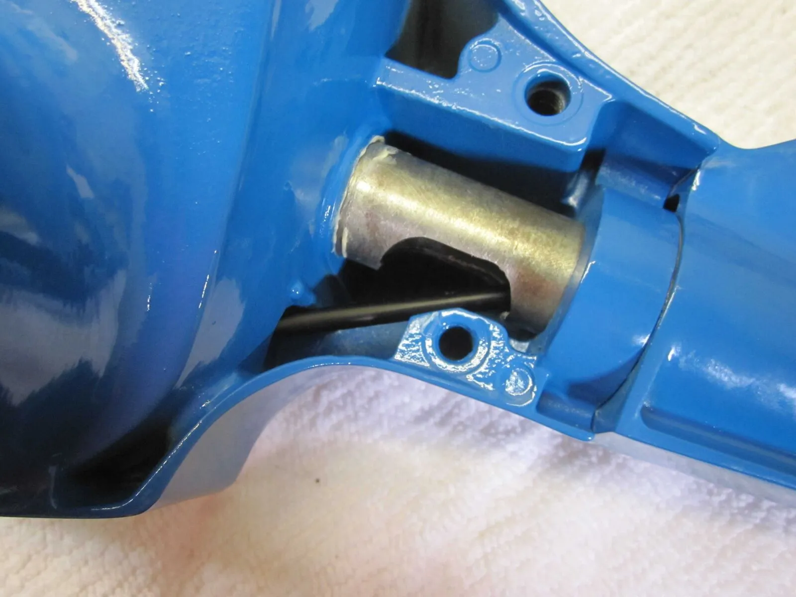

    • March 4, 2013 at 12:32
    Hallo Felix, hilfreich währe auch ein Rechtschreibprogramm.

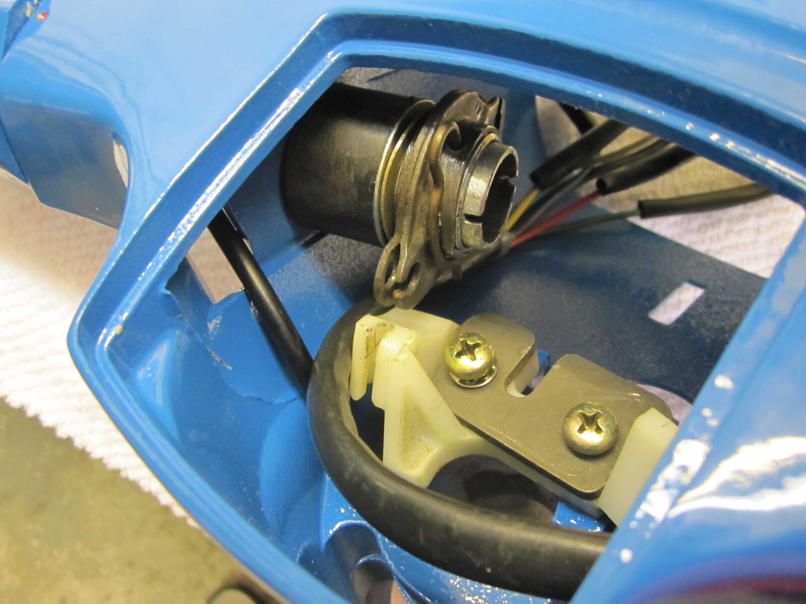

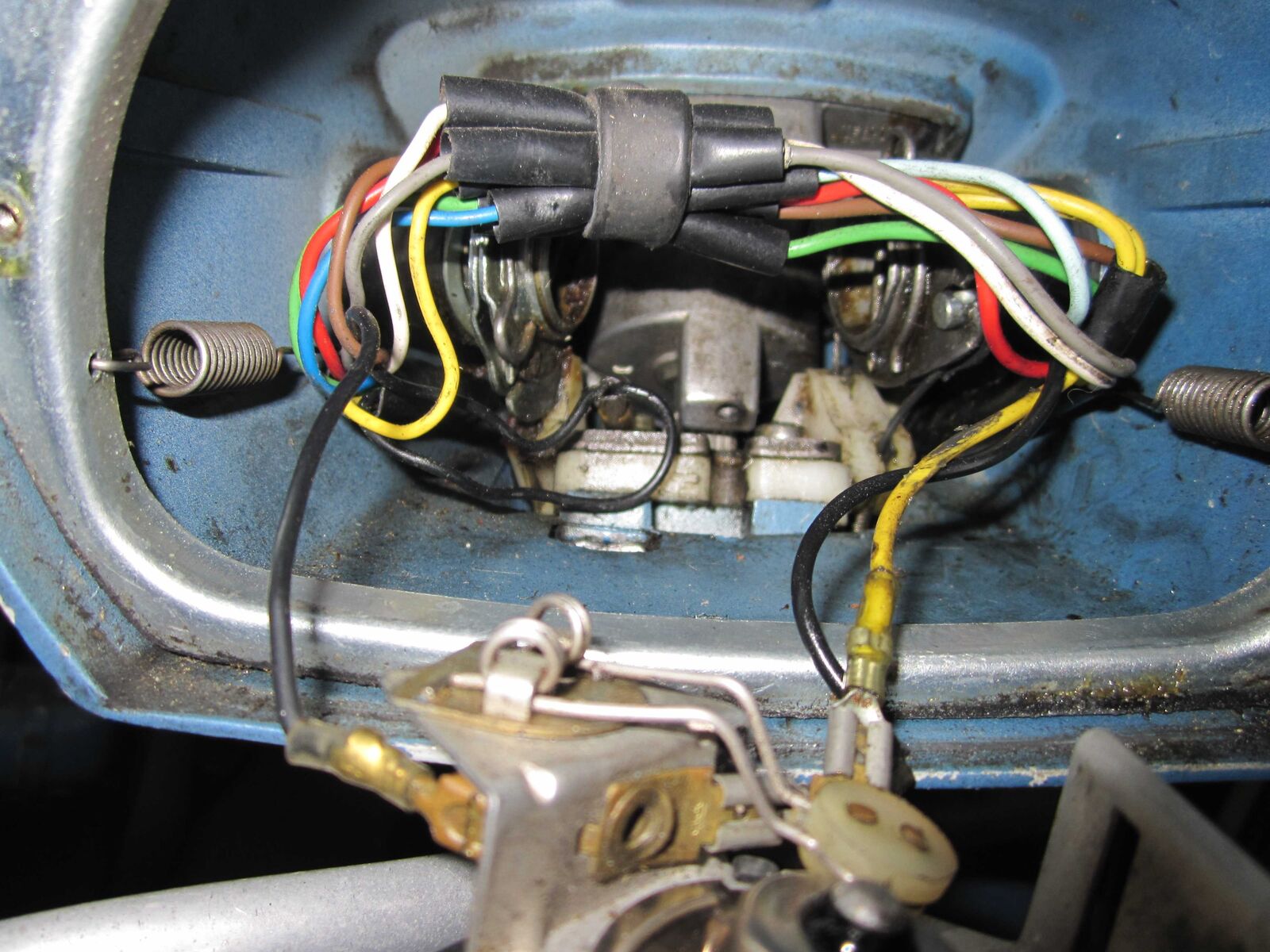

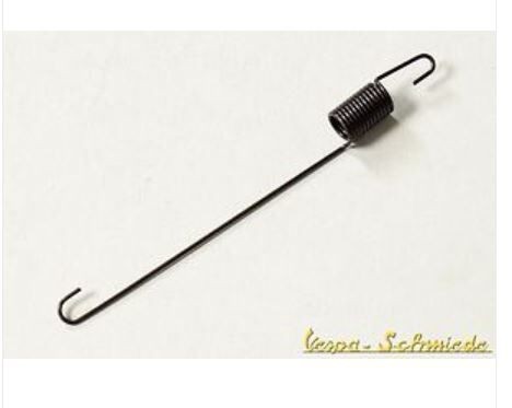

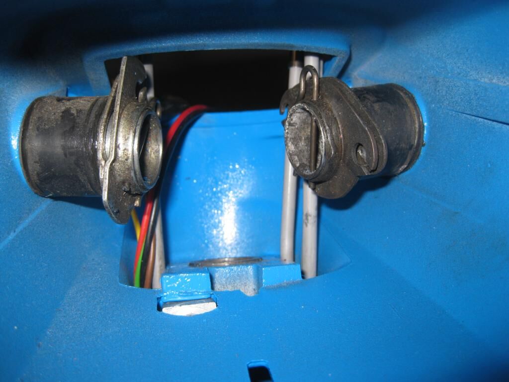

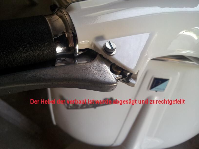

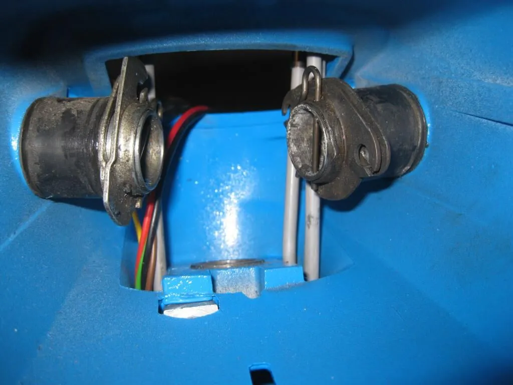

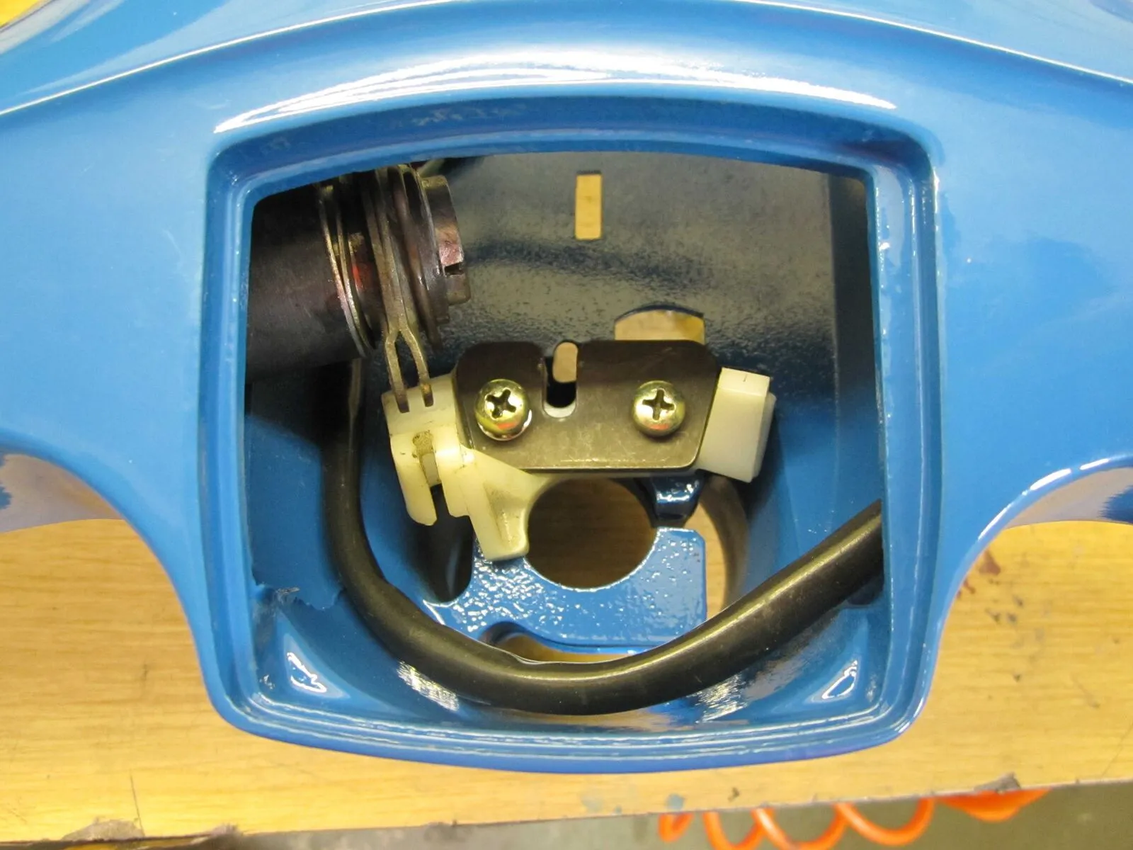

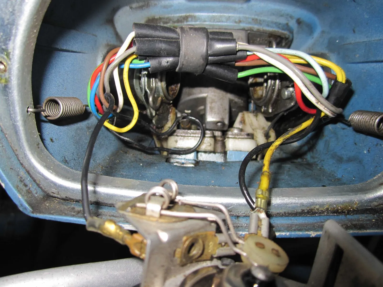

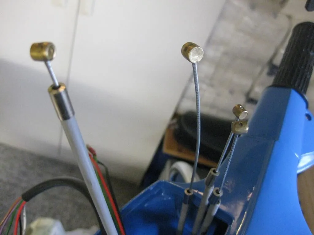

    So die Züge sind falsch. Der Satz für die V50 sieht so aus (Bild 1). die Kupplung und die Vorderbremse haben einen Birnennippel (Bild 2). Die Schaltzüge gehören anders herum, die losen Käppchen nach unten, es sei denn, Du hast die schon auf die richtige Länge gekürzt. Die Federn bekommst Du hier (Bild 3). und so sieht der Lenker innen aus (Bild 4). Die dicke Metallplatte auf dem Plastik nicht vergessen, wichtig, sonst zerreißt du das Plastik. und unter die linke Schraube gehört noch ein Kabelauge schwarz zum Scheinwerfer (Masse). Und so sieht das komplett aus.

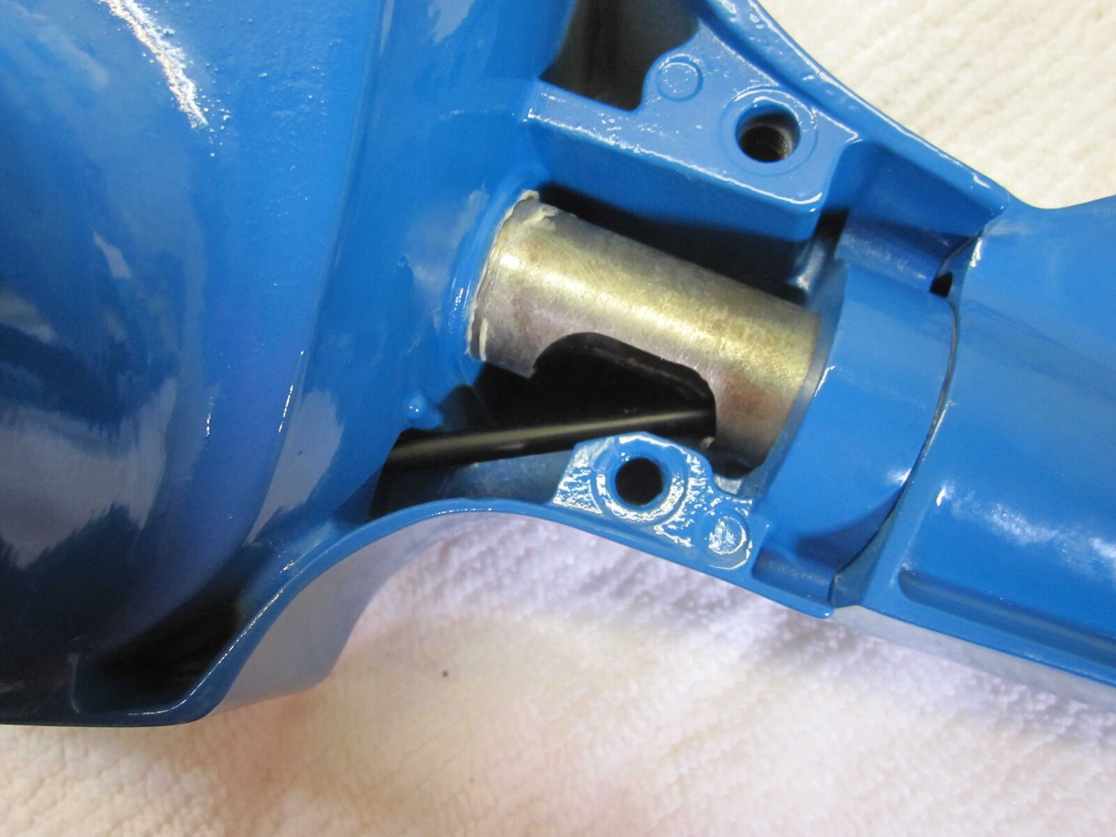

    Der Zug kommt links hinten hoch, geht dan nach aussen, quer durch das Schaltrohr zum Hebel. Beim Bremszug ist das fast genau so, kommt aus der Gabel, quer dung das Gasrohr zum Hebel.

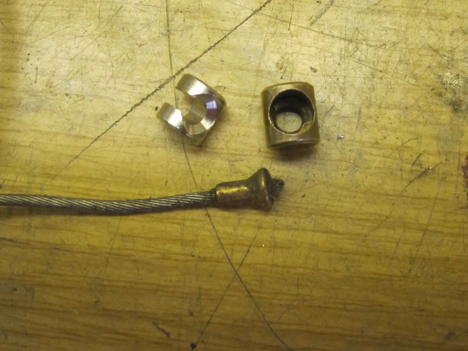

    • March 17, 2013 at 11:21
    Hi Kasanova

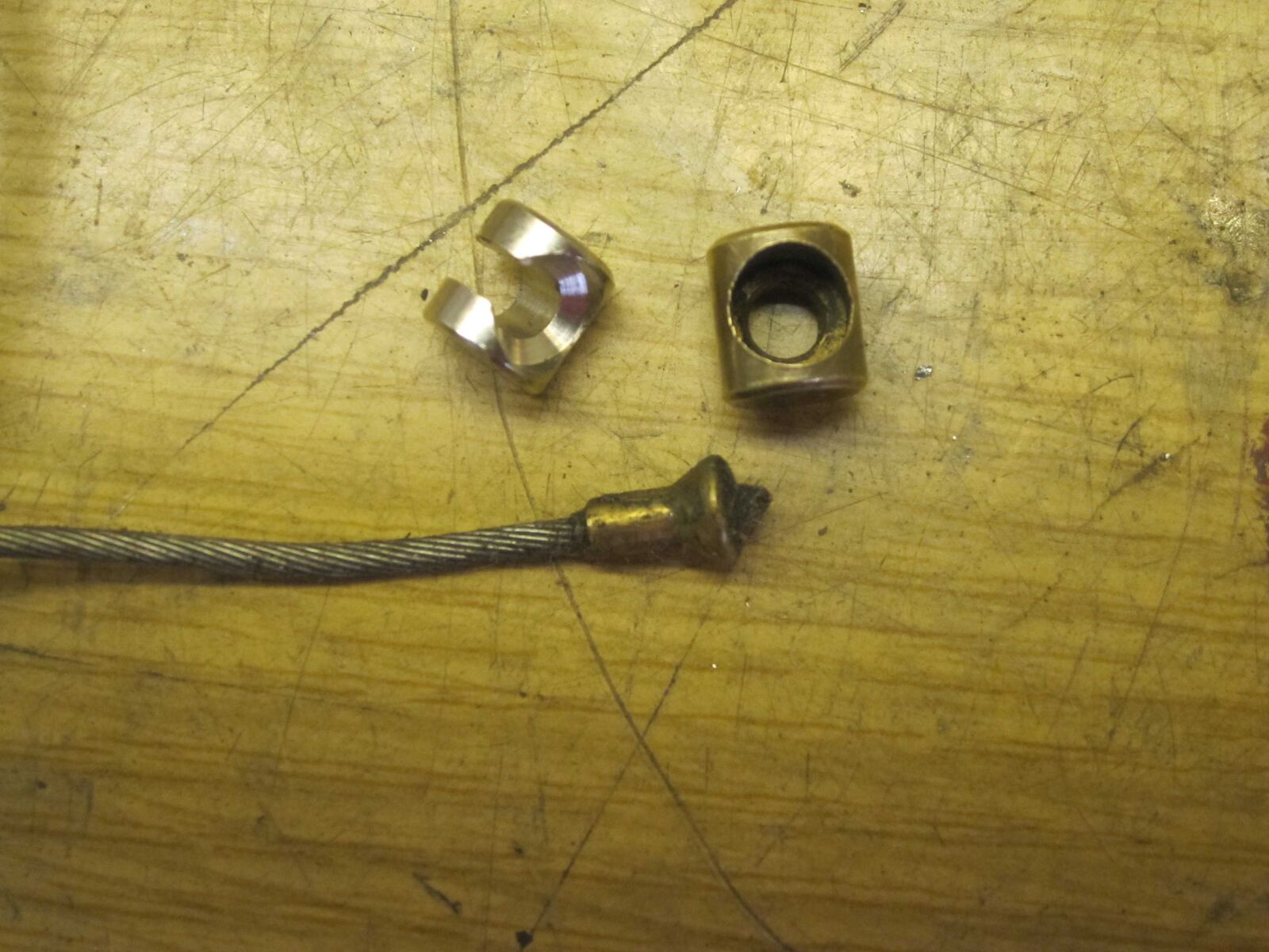

    Ich hab mir jetzt genau diese Züge bestellt die du online gestellt hast mit dem Foto...
    Leider sind es für Kupplung und Vorderrad Bremse wieder keine Birnennippel....
    • March 17, 2013 at 12:04
    Hi, frag nach warum die keine Birnennippel haben. Du kannst aber auch die Nippel verwenden. Dazu nur die Außenzüge einbauen und dann den Innenzug in den Hebel einhängen und von oben in die Hülle einschieben.

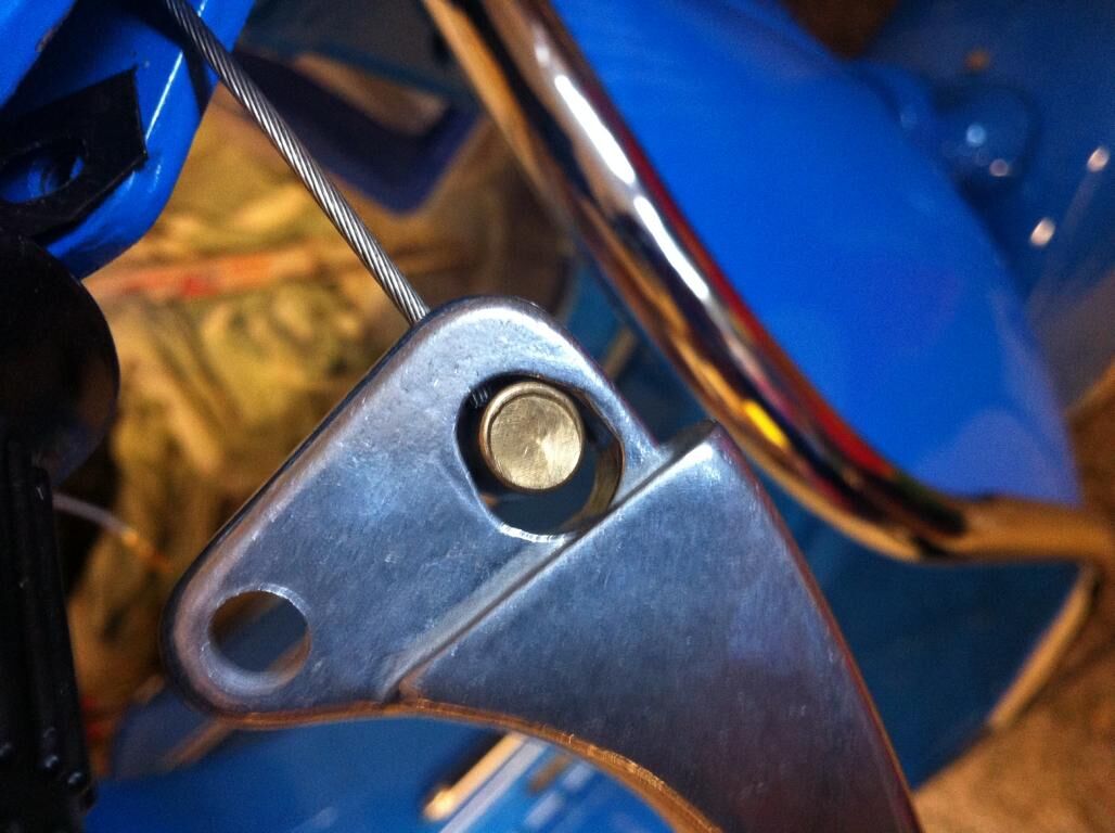

    • May 27, 2013 at 14:31
    ja schon nur was ist mit dem Zug und dem Bremshebel ist das so ok?
  • felix_50N
    190
    31
    Freiburg
    50N

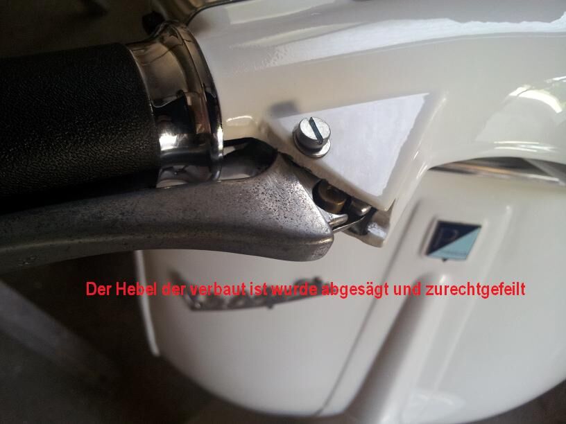

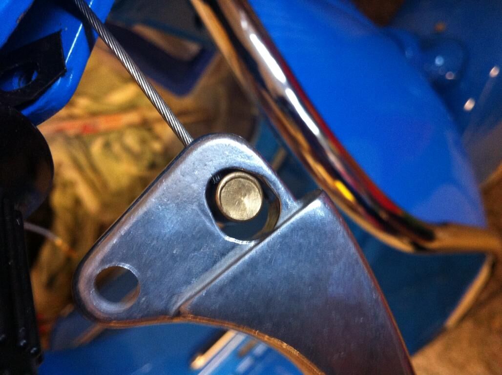

    • June 3, 2013 at 11:18
    hab gerade ein Bild hier im Forum gefunden...
    das heisst wohl das der Zug so im Bremshebel liegt ist wohl ok?
    Habt ihr noch U-Scheiben oder ein Gummi unterlegt da der Bremshebel ziemlich wackelt im eingebauten Zustand.
      • 47.05 kB
      • 816 × 612
      • 331
    2,593
    62,128
    11,831
    • June 3, 2013 at 11:35
    Ja, da sind oben und unten jeweils eine Scheibe drin.

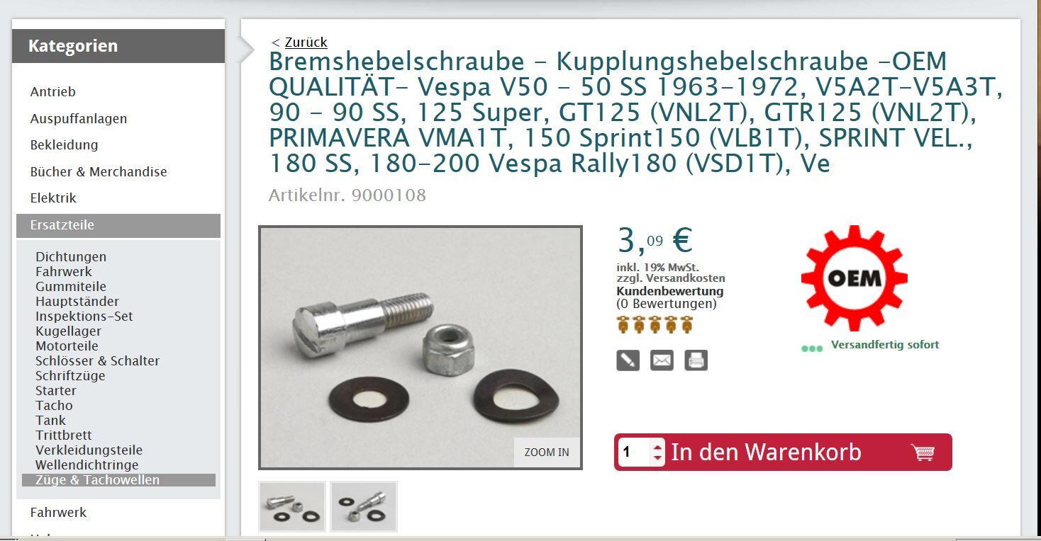

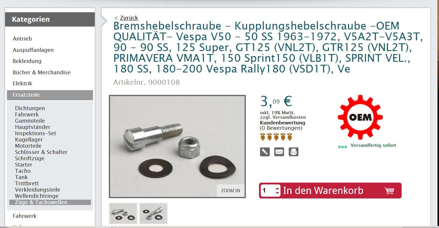

    • June 3, 2013 at 13:59
    Jau, Du solltest schon die original Schrauben verwenden, die haben oben eine Federscheibe und unten eine Unterlegscheibe. Gekontert werden die mit einer selbstsichernden Mutter. das ganze Teil gibt's beim Scooter Center.
