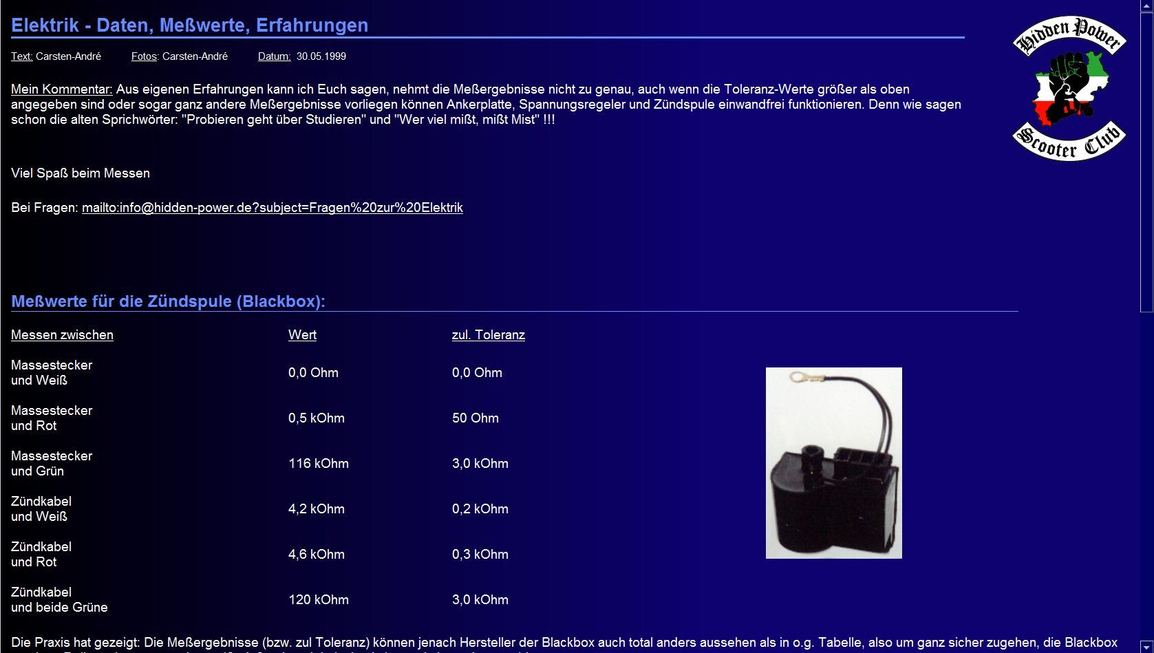

    • March 8, 2013 at 16:58
    Hier sonst ein paar Messwerte (jaja, ich weiss, ist geklaut... :D :(

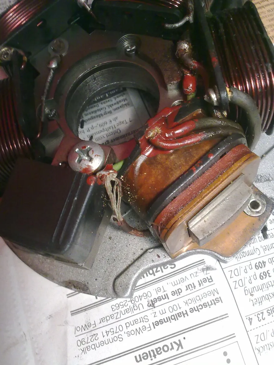

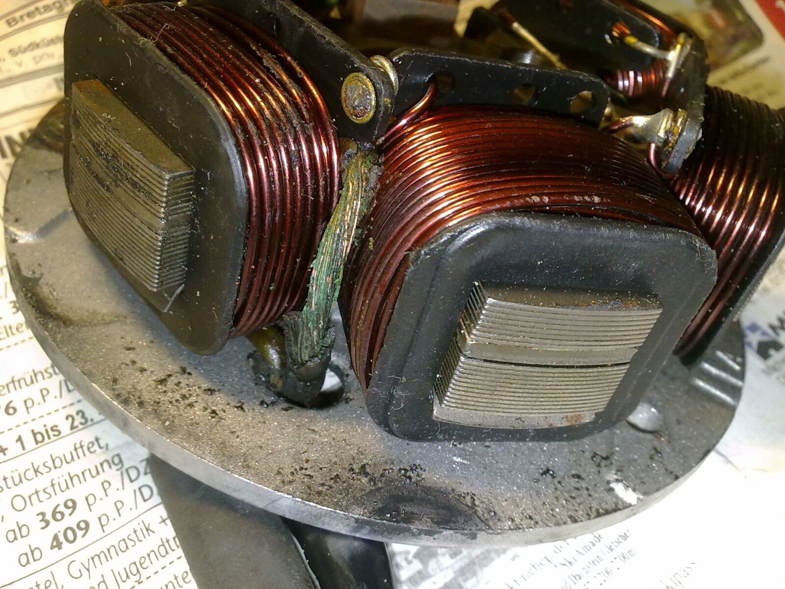

    • March 13, 2013 at 18:43
    Jo war ich.....
    Werde das Ding net wegwerfen, aber schau ma die Kabel.... und dann noch ein neues Pickup draufmachen?!
    Hast mich ja vor Chinateile gewarnt, deshalb eine neue Originalplatte

    • March 13, 2013 at 18:51
    Würde es mal mit nem Pickup versuchen, der geht schnell mal übern Jordan hatte meine auch als ich sie gekauft habe !
    Edita meint noch:
    Die Grundplatte sieht aber auch sehr beschissen aus, würde da eher mal drauf tippen 8o

    • March 13, 2013 at 19:06
    Da sind die Kabel der Zündgrundplatte hin , guck mal im GSF dort bietet einer Kabel für Zündplatten günstig an !

    • March 13, 2013 at 19:07
    Ja PickUp wie gesagt tauschen, meiner Funktioniert jetzt seit 1000km wieder. Also hätte erst den PU getauscht danach die ZGP.
    Finde die ZGP jetzt gar nicht so schlimm bis auf die Kabel, welche so leicht unisoliert sind.
