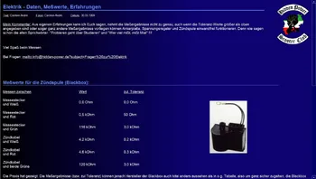

    Hier sonst ein paar Messwerte (jaja, ich weiss, ist geklaut... :D :(
