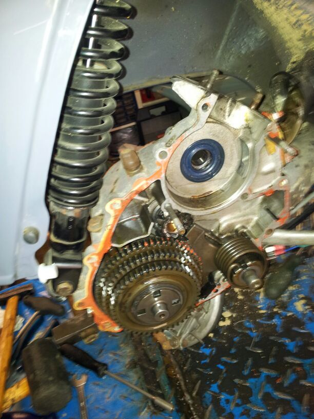

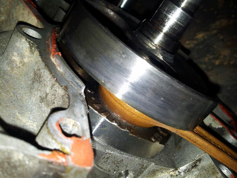

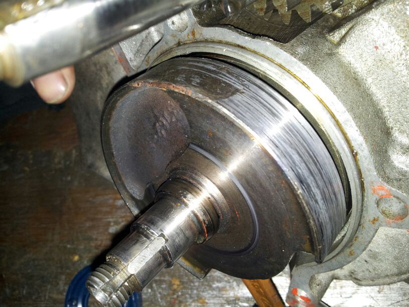

    • April 29, 2013 at 21:58
    • #37
    Die Welle hat eine Unwucht denke ich, dadurch hat sie den Simmering zerstört. Neue Welle ist eingebaut Simmering ist auch neu, nu läuft sie, eben eine halbe stunde ohne Probleme.

    1,018
    60,223
    11,661
    • April 29, 2013 at 22:05
    • #38
    um ein erneutes sterben der welle zu verhindern, bitte immer die kupplung ziehen, wenn mit der fußbremse gebremst wird. das geht irgendwann in fleisch und blut über.

    • April 29, 2013 at 22:07
    • #39
    Ok aber das Problem war das ich die alte Welle drinne gelassen hanbe, die hat gut ausgesehen, ich denke die 30 Jahre alte Welle hat die 85cc nicht vertragen.
