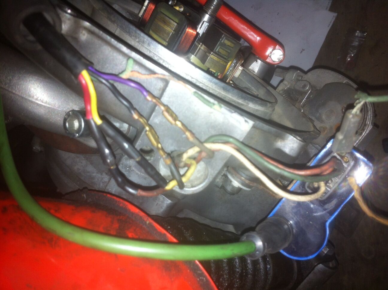

    Guten abend zusammen, also ich wollte einerseits mal berichten und andererseits ein großes Dankeschön an alle aussprechen die mich hier so gut supporten 2-) !!!! Habe heute ein paar stündchen geschraubt und konnte nach mehreren rundgedrehten schrauben die Zündgrundplatten tauschen. Nun meine frage: Wie mache ich das mit diesem Kästchen wo die Kabel von der ZGP ranlaufen udn von dem dann das Zündkerzenkabel abgeht. Ich bekomme das irgendwie von dem neuen Motor nicht ab und habe mich gefragt ob ich die Kabel von der Zündung mit 7 kabeln in die Box für die Lusso Zündung stecken kann. Beide haben ja die gleichen 4 Anschlüsse: Weiß,Rot,Grün,Grün. Zudem kann mir vl einer sagen wie das überhaupt alles zusammengehört da ich jetzt superviele bunte kabel habe und keinen Dunst wie die zusammengehören. Habe 3 Lange und 4 Kurze....die langen gehen wohl in dieses Kästchen und die anderen 4 müssen mit den 3 Kabeln meines Kabelbaumes verbunden werden. das eine kurze was dann übrig wird wenn ich mich nicht vertue dann mit diesem Kästchen verbunden. ist glaube ich ein Grünes. Hat jemand ne idee? So wie auf dem Foto sieht das aktuell bei mir aus, will aber nicht starten da ich ein wenig schiss vor nem kurzen habe rotwerd-)

    Servus,
    Kästchen heisst Zündspule oder Elektronikzentrale...
    Soweit richtig Angeschlossen :thumbup:
    das 2te Grüne ist die Verbindung zum Zündschloss, bei Masseschluss wird die
    Zündung Unterbrochen..
    Sprich.. 2 tes Grünes Kabel ohne Kontakt.. Motor läuft...
    mit masse... Motor aus..

    servus und danke,
    du meinst also wenn ich noch diese beiden grünen kabel verbinde ist alles gut und ich kann ankicken? Ich mein dieses Grüne ganz rechts was an der Zündspule runterhänt und das was am Kabelbaum noch so rumbaumelt, diese beiden einfach verbinden?

    kerze rausschrauben, kabel verbinden und nach nem funke schaun. wenns nix is, andre kombi probiern. so so mach ich das als elektro-depp.

    • #29
    das grüne ganz rechts kannst du erst mla weglassen.
    von li nach rechts müsste es weiß rot grün sein, bin mir nicht ganz sicher ob das bei dir stimmt, sieht man nicht genau
