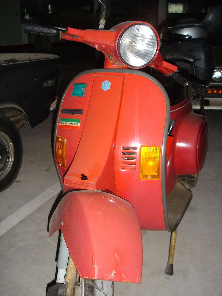

    ich habe mir letztes Jahr während meiner Zeit auf Mallorca eine PK 75 XL Elestart (Bj. '89) gekauft die in Spanien produziert wurde.
    Hab die Süße dann sicher in ihre neue Heimat gebracht und würde sie jetzt gerne auch hier fahren.
    Leider darf ich mit meinem Füherschein nur bis 50cc fahren und würde sie nun gerne drosseln.
    Von ein paar Seiten habe ich mir sagen lassen, das ginge nicht.
    Andere behaupten es wäre möglich den Kolben und den Zylinderkopf zu wechseln um sie somit zu drosseln.
    Könnt ihr mir da weiterhelfen? Und ja, :D mir ist bewusst dass ich einen Führerschein machen könnte, das ist aber momentan leider nicht drin ?(
    Anbei noch ein Bild meiner Kleinen
    Vielen Dank schonmal
