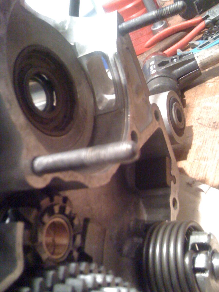

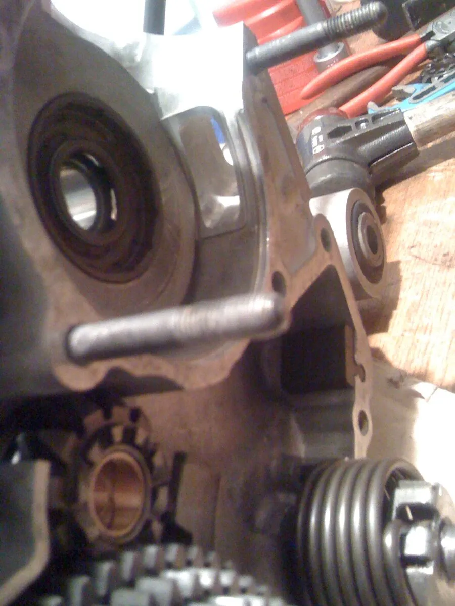

    so in etwa
      • 136.82 kB
      • 736

    Zitat von rolo1
    ...Du drückst den Simmerring ( LIMA-Seite ) bündig mit der oberen Sitzkante rein. Wenn der Simmerring zu tief eingeschlagen ist, kann Dein Problem
    schon gefunden sein.. 8o
    Ich hoffe das IST der Fehler!!!klatschen-)
    Aber warum darf der SiRi nicht zu weit eingedrückt werden?? Den Grund dafür habe ich noch nicht durchblickt...
    Und eine eventuell unsinnige und blöde Frage aber was genau meinst Du mit "obere Sitzkante"? Ob oben oder unten ist ja vollkommen egal da die Sitzkante ja gerade ist? 8| :-4

    wenn du nicht weiter kommst, ist es sicherlich nicht schlecht den motor erneut zu spalten

    Ansonsten liegt er am Lager an und kann die Ölbohrung verschließen.

    ...wenn der Simmerring zu tief und evtl. bis zum Anschlag eingedrückt wird, ist die Abdichtung nicht mehr gegeben.Es kann dann
    auch wie Maxxi schon geschrieben hat, das Lager trocken laufen.
    Es gibt aber auch noch den Fall, das die Innenlippe, die am Kurbelwellenstumpf abschließt beim Eindrücken unbemerkt
    nach außen umgestülpt ist. Das kann dann ebenfalls nicht richtig abdichten.
