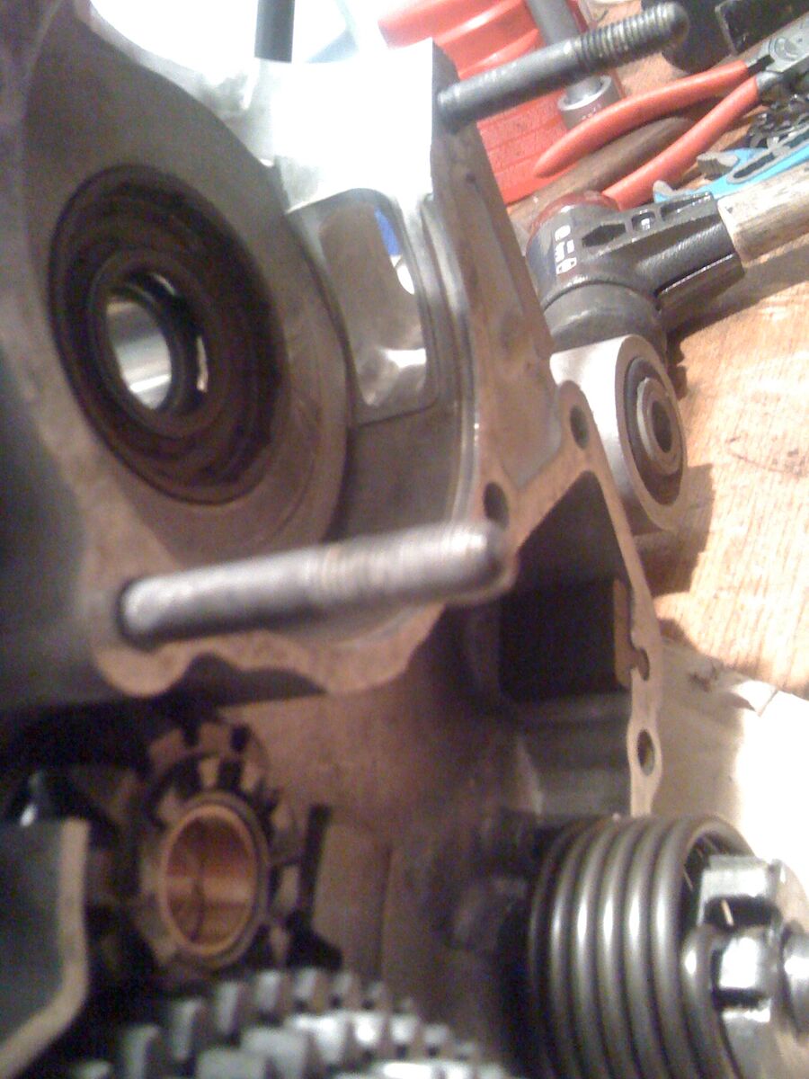

Bezüglich Simmerring Kurbelle Kupplungsseitig: Er ist so verbaut, dass die Seite mit dem Federring zur Kurbelwelle hinzeigt... Dürfte als auch passen.
....passt...
. Simmerringe an der Kurbelwelle immer mit Federing Richtung Kurbelgehäuse.....
Simmering nur "bündig" mit dem Kragen des Sitzes eindrücken !!! nicht tiefer....
