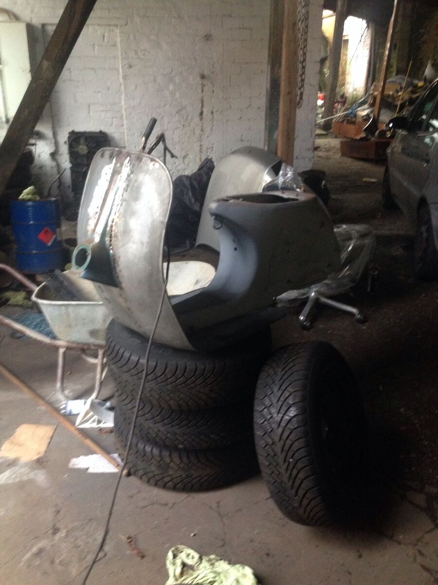

    Moin Männer ,
    Die veloce ist beim Strahlen :whistling: Mal gespannt wie sie später aussieht ( Löcher )

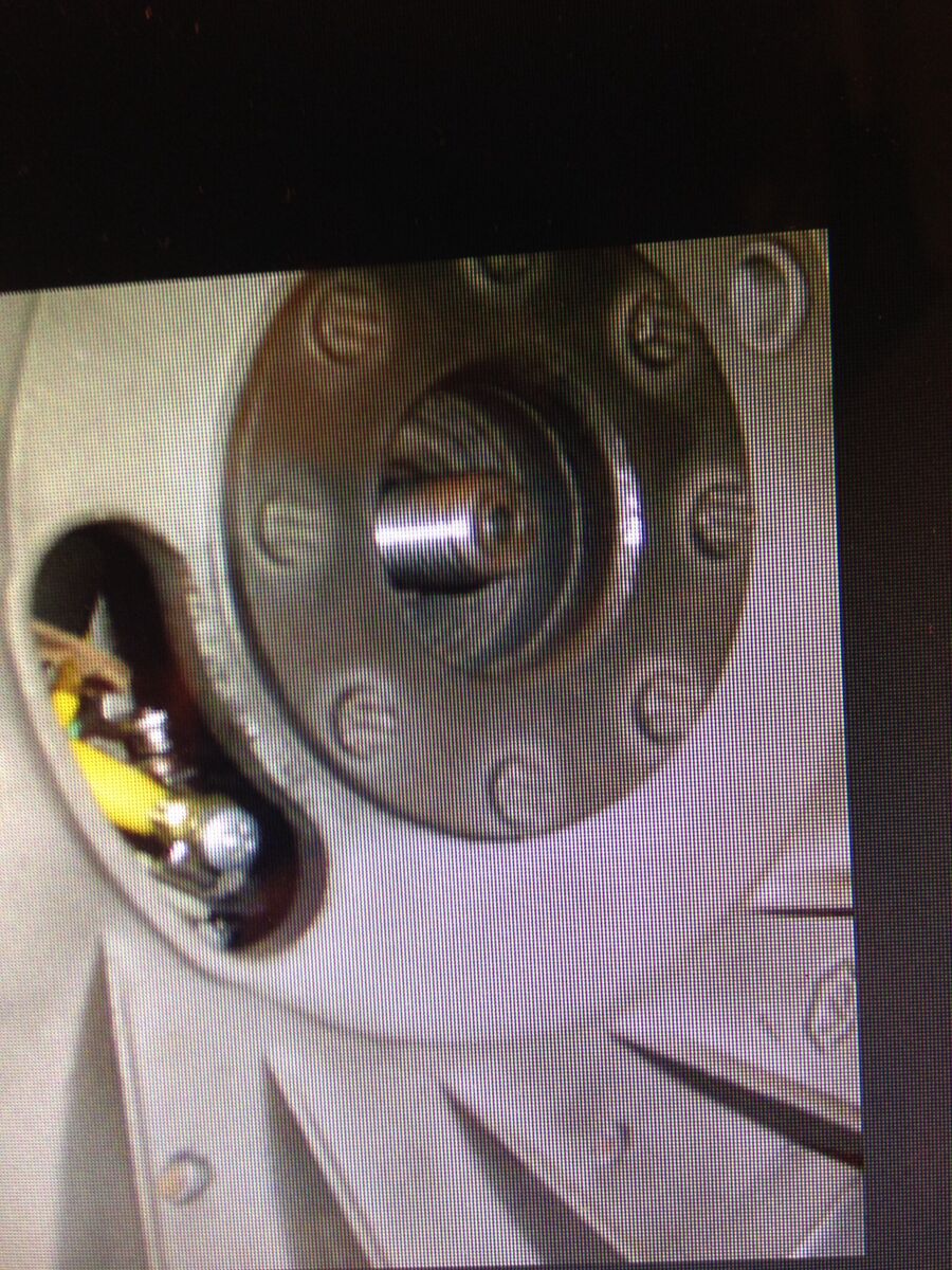

    Meine Frage ist jetzt für den Motor , passt die Kurbelwellen zündung von der PX rein ?
    Hoffe ihr könnt mir hin und wieder helfen  :thumbup:

    die antwort bekommst du, wenn du den motor aufmachst.
    wenn das lichtmaschinenseitige lager bereits das torrington nadellager ist, dann ja, wenn es noch das kugellager von der kupplungsseite ist, dann nein, dann gibts von pis aber ne conversionwelle, die ich günstig abzugeben hätte in neu :)

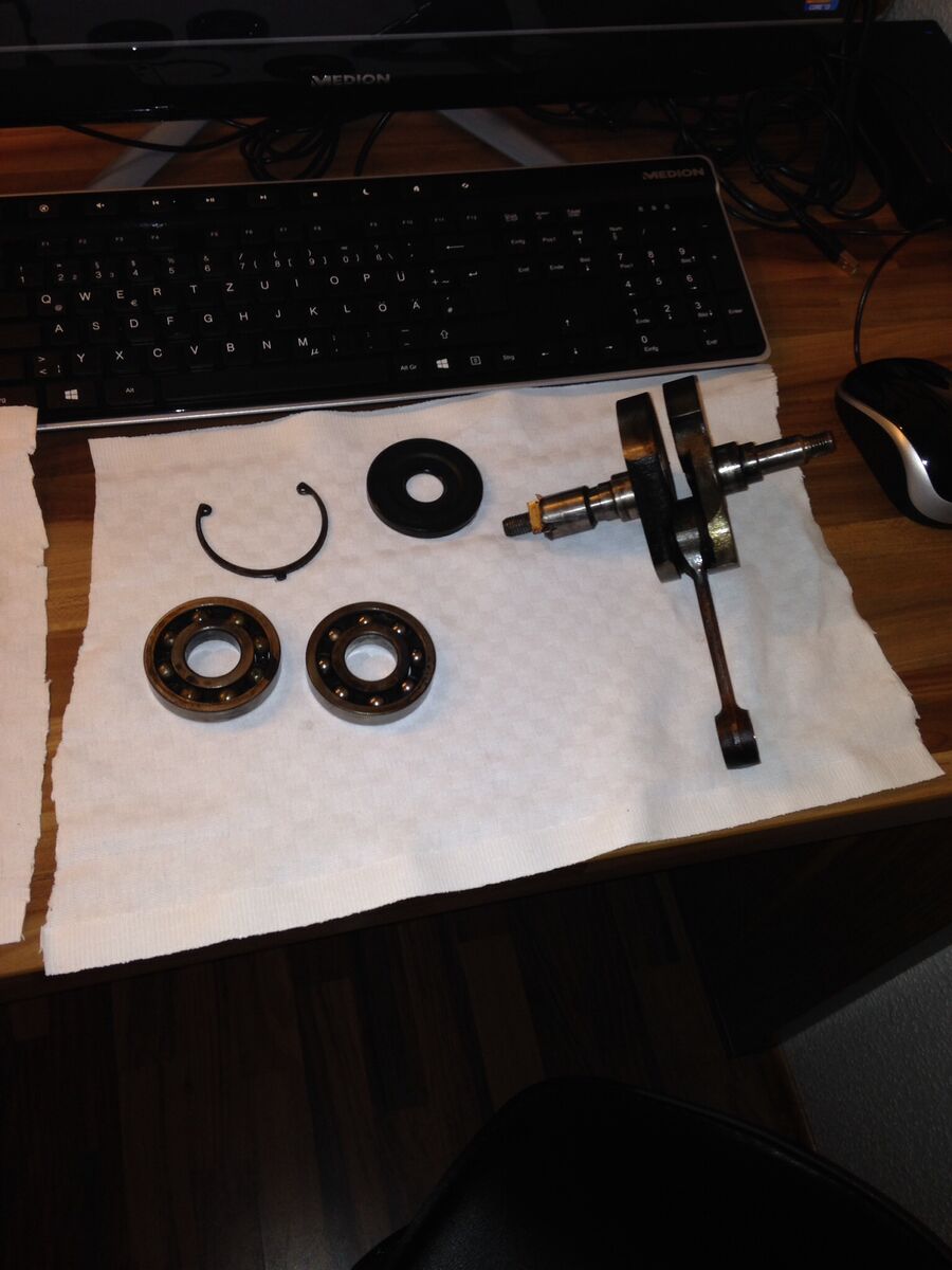

    Jo , die Kurbelwellen ist beidseitig mit den großen Lager ....
    Leider bekam mich das polrad nicht ab und musste es mit ein Abziehen dran und jetzt bewegt sich sie Kurbelwellen sehr schwer  :wacko:
    Was hält ihr von einer racewelle ?
    Wenn sie mal über denn tüv geht , wollte ich mehr Hubraum verbauen ....

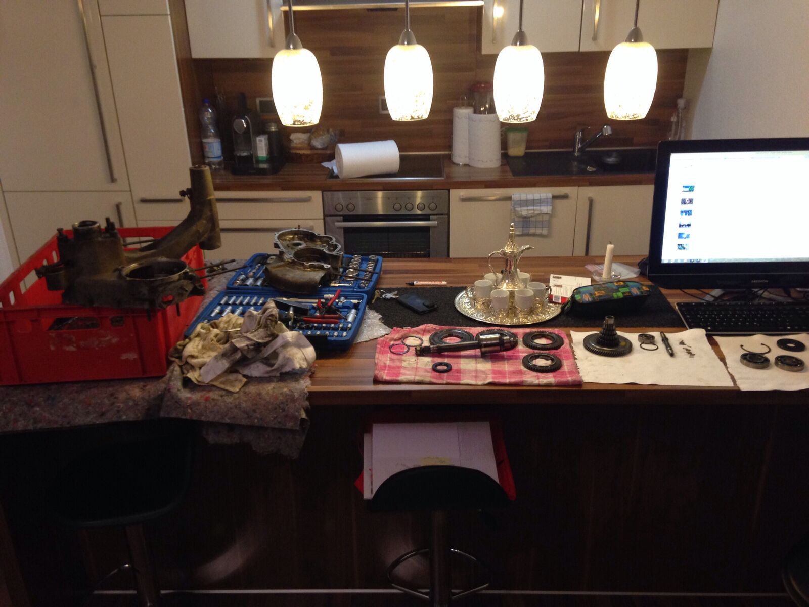

      • 89.92 kB
      • 240
      • 182.91 kB
      • 258
    1,018
    60,223
    11,661
    • January 20, 2014 at 11:41
    • #33
    wenn du eine px zündung verbauen willst, bleibt dir als einzige möglichkeit, die sip conversion welle zu nehmen.
    57er hub, bei relativ normalen einlasszeiten.
    bei den largeframes liegt der der drehschieber ungünstig. die einlasszeit ist nicht sinnvoll erweiterbar ohne ein massives sprayback zu produzieren. oder du verbaust einen membranansauger.
    das bedeutet: langhubwellen für "conversion" gibt es afaik nicht. hier bist du durch die bohrung im hubraum limitiert. maximaler hubraum aus 57er hub ist irgenwas um 177 kubik.
    z.b. polini / quattrini / parmakit. die letzten beiden haben auch mit 57er hub echt potential und machen soviel feuer, dass es dir die tränen in die augen treibt. sollte das dein ziel sein, wäre der gedanke, ob du vll doch einen späteren veloce motor mit nadellager limaseitig nimmst, oder gleich nen px lusso motor. beim lussomotor wär das getriebe auch stabiler und würde die last der mehrleistung besser und ohne gangspringen vertragen
      • 326.64 kB
      • 241
  • Femo
    770
    145
    am schoenen Zuerisee
    PX 125 E Bj. 8.1991 VNX2T PK 50 SS Bj. 5.1984 V5S1T Primavera 125 Bj. 7.1981 VMA2T
    • January 20, 2014 at 11:47
    • #35
    spalten auf dem kuechentisch - wie geil ist das denn...... :)
    das mit der schwergehenden KW hat sich wohl erledigt, wo sie jetzt zerlegt ist :)
    ich wuerde den motor komplett ueberholen, alle lager, simmeringe, dichtungen neu
    und dann sollte die KW nicht mehr schwer gehen. ich wuerde mir an deiner stelle
    einen KW abzieher holen...kostet nicht die welt.
    kommt gut....ich bin weiter gespannt auf die fortschritte
    Gruesse
    Christoph

    Kann kein abziehen benutzen .
    Mein polrad ist ohne Gewinde .
    Die kW bewegt sich sehr schwer im ausgebauten Zustand
    Für mich sieht das aus wie ein Polrad mit Nut für Sprengring.Hast du den abgemacht bevor du die Mutter losgeschraubt hast? Sollte dann eine Kragenmutter drauf sein die beim Rausschrauben gegen den Sprengring drückt und das Polrad dadurch abzieht.

    so ist es. gegen seegering mit bundmutter abziehen.,
    wenn das ding eh offen ist, und du n paar euro über hast, mach dei px zündung rein. es gibt nichts nervigeres als 6 volt positionslichter. 12 volt hat schon zuwenig power ;)

    ...eine KW die im ausgebauten Zustand schwer gängig ist bzw.erhöhtes Höhen oder Seitenspiel hat, kannst gleich mal ausmustern und Dir Gedanken über eine neue machen
