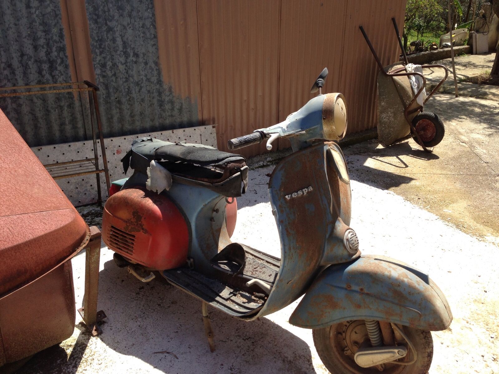

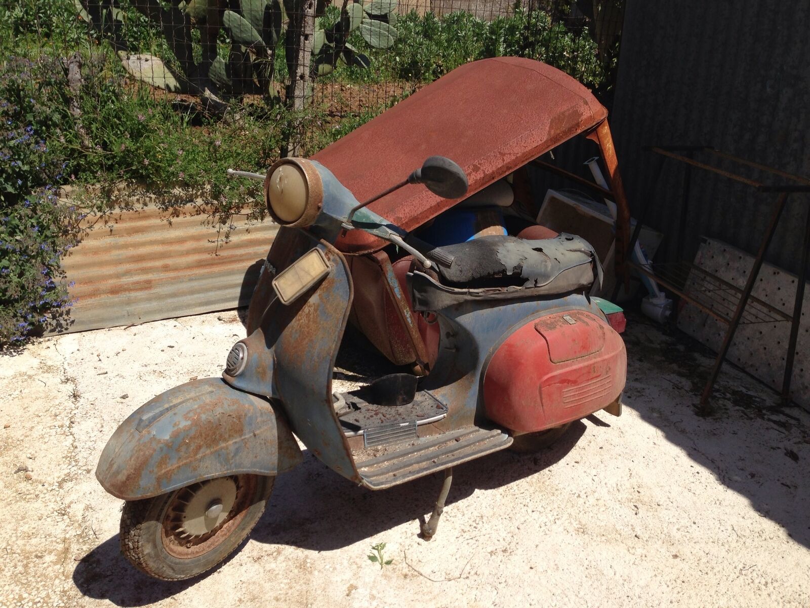

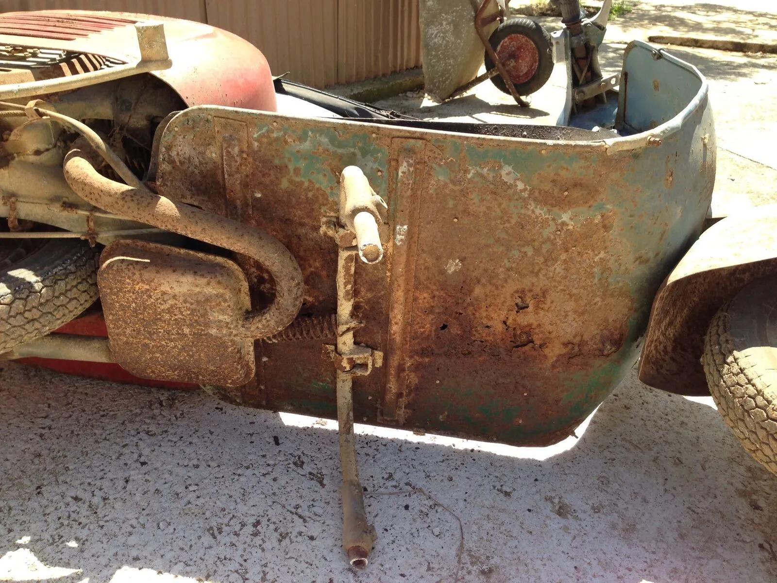

    Hallo ,

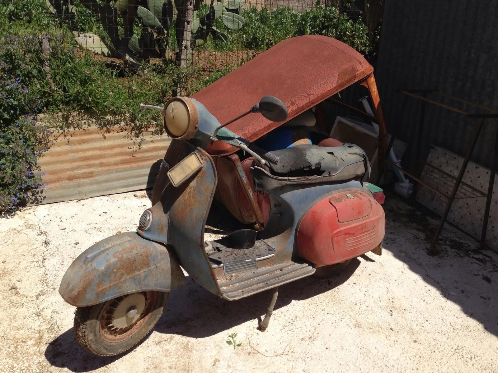

    Ich bin neu hier und wollte euern rat !
    Könnte eine vespa 150 Sprint Veloce bj 1975 aus Sizilien bekommen
    Und wollte wissen ob die Restauration sich lohnt
    Viel Rost , Motor dreht , italienische Papiere
    Hoffe ihr habt paar Antworten für mich

    Die Frage ist was das kosten darf.
    was zahlst du denn für die Sprint? was kannst du selber machen?
    Motorrevision selbst 150€, Fremd 300€
    karosserie schweissen, entrosten Fremd 500€
    lackieren Fremd 500-1000€
    Kleinteile etc. 300-500€
    Papiere beantragen 150€
    Ob das Normal ist?
    Na ich hoffe nicht!

    • April 13, 2013 at 12:15
    Kostet nichts ! :thumbup:
    Ist von mein Vater die vespa ...
    Der Transport wird mich ca 250€ kosten
    Also ich habe viel zeit um sie fertig zu machen ....
    Viele bekannte haben viel Ahnung von Karosserie und daher werde ich nicht alleine mit so Sachen da stehen .
    Aber meinst du es würde sich schon lohnen , wenn Man viel selber macht ?

    klaro, wenn Du sie ´so´ bekommst kannst Du nur gewinnen... 2-)

    In Sizilien ist es schon schwer eine alte vespa zu bekommen :S
    Leider sind viele im Export gelandet oder falls man eine findet dann kostet sie richtig viele€
    Jetzt bin ich auf der suche nach paar Blechteile , beinschild

    . ich würde nur das Geld in die Technik investieren. Lack so lassen wie er ist, versiegeln, und das Schätzchen nur in der Sone bewegen.

    der boden ist doch vollkommen knusprig? da muss schon etwas mehr gemacht werden ...

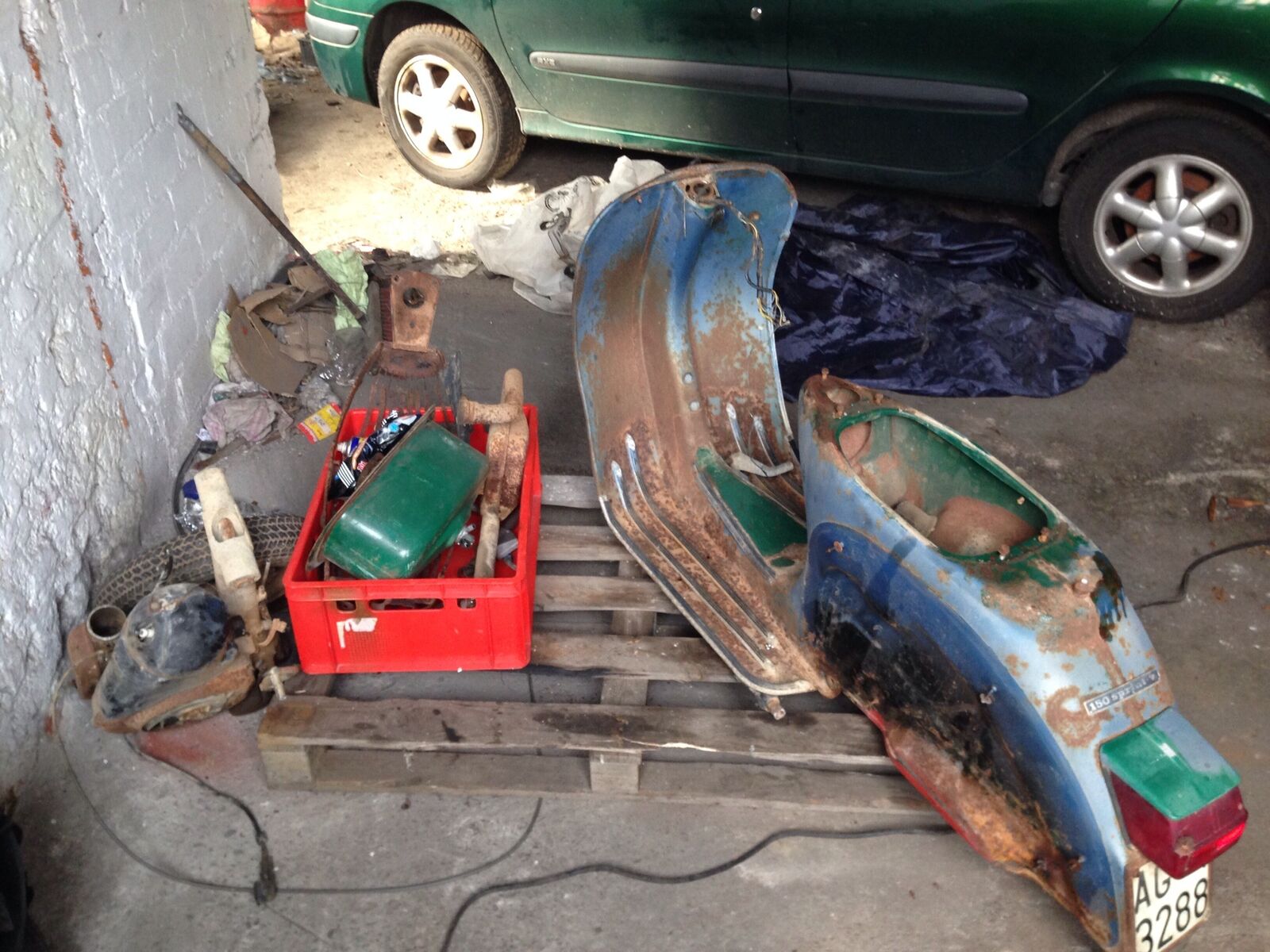

    Moin,
    Fange langsam an die vespa zu demontieren
    Meint ihr ich soll die sofort auf 12v umbauen oder auf 6v lassen ?
    Bin für jede Antwort dankbar .... 2-)

    kommt drauf an wie gut die Zündung noch beieinander ist... wenn funzt. wozu tauschen.. ausser Du hast vor regelmässig damit Nachts zu fahren..
    Meine ist noch 6v und hatte die letzten 2 jahre (8000km) keine Probleme..
    Flutlicht ist es nicht.. aber es reicht :rolleyes:

    Wie sieht's eigentlich mit Blinker aus ?
    Die vespa hat noch nie welche gesehen
    Muss sie welche für den TÜV haben ?

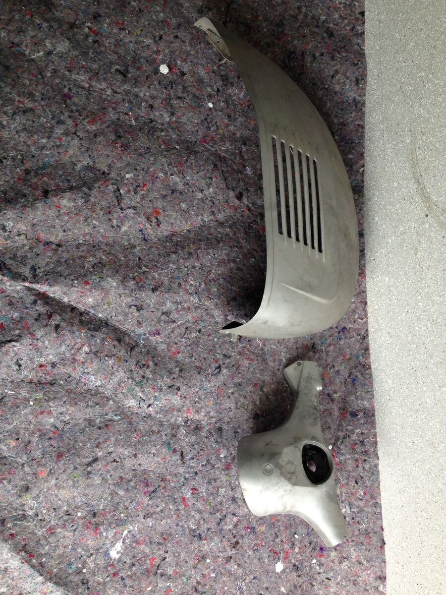

    Habe angefangen sie zu Strahlen 2-)
      • 260.89 kB
      • 275.19 kB

    Blinker in D bei 150ccm vorgeschrieben wenn erste Zulassung nach dem 1. Juli 1961. Außer du findest einen Prüfer der sie im Gutachten austrägt. D.h. er darf sie nicht einfach nicht bemängeln, sonst hast du bei jedem TÜV-Termin event. Probleme, sondern er muß explizit vermerken das der Roller ohne Blinker ist. Und dann muß es die Zulassungsstelle ebenfalls noch durchwinken.
    • October 2, 2013 at 16:24
    Mache doch einfach Lenkerendblinker dran. So ein Aufwand ist das ja nun auch nicht. Nachts auf der Landstrasse und Abbiegen mit einem Auto im Genick: Nicht so toll. Meine Meinung. ;)
