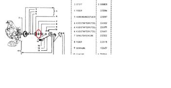

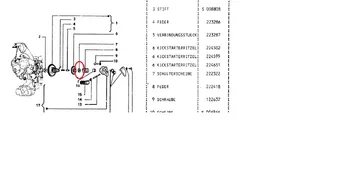

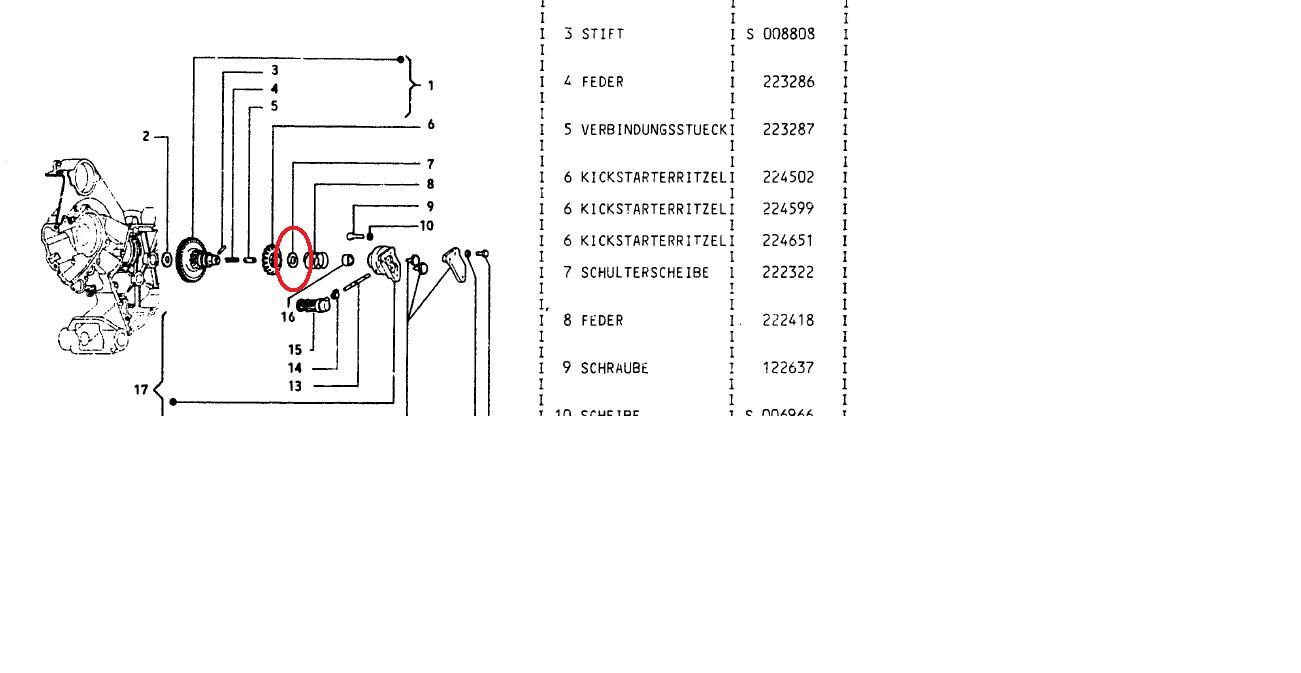

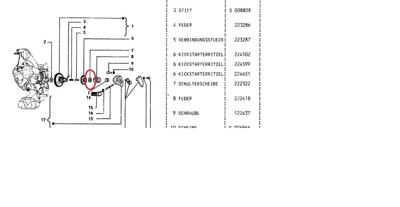

    Danke für die Antworten. Beim stöbern in ebay bin ich schlussendlich auf die Lösung gekommen. Die Scheibe muss über den Kickstarterritzel liegen (siehe Anhang). Keine Ahnung wie die Scheibe dorthin kam wo ich sie vermutet habe bzw. was ich da falsch aufgenommen habe. :/ Jetzt habe ich das Problem(nach dem zusammenbauen) das mein Kicker klemmt. Im offenen Zustand habe ich mal rumgespielt gehabt :D und da hat der Kicker nur geklemmt wenn der Kickstarter zuweit rausgedrückt wurde(in Richtung der Bremse). Dabei hat sich der Kickstarter mit dem Kickstarterritzel verklemmt, da die Verzahnung nicht richtig ineinander greift. Ist das hier auch der Fall? Hätte ich beim Zusammenbau auf etwas besonderes achten müssen?
