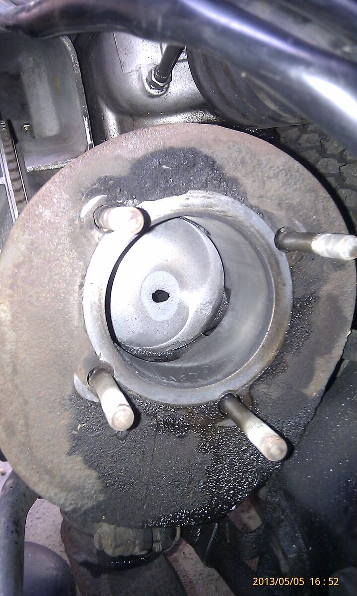

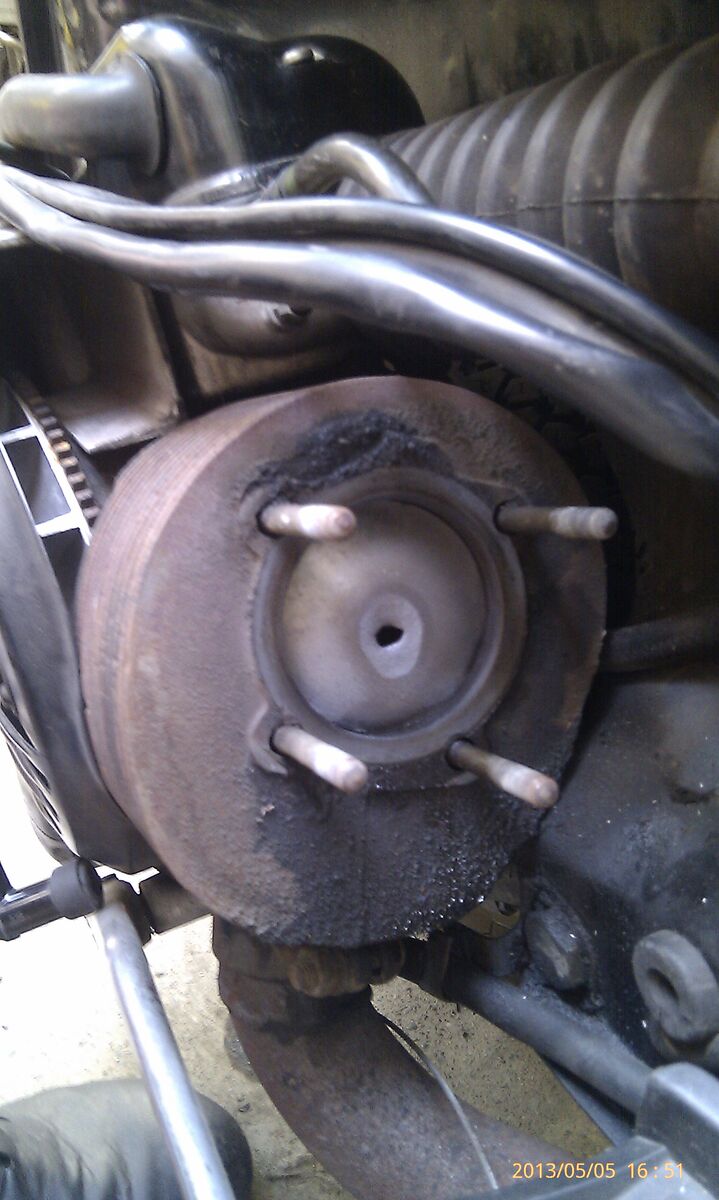

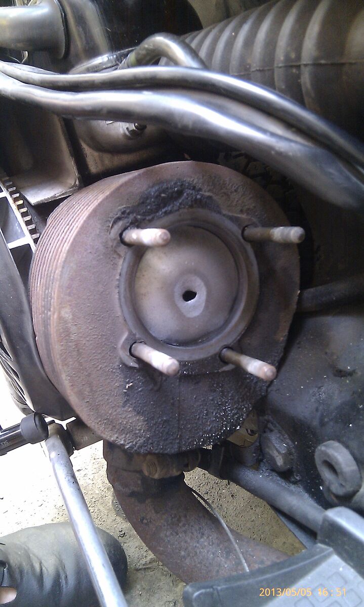

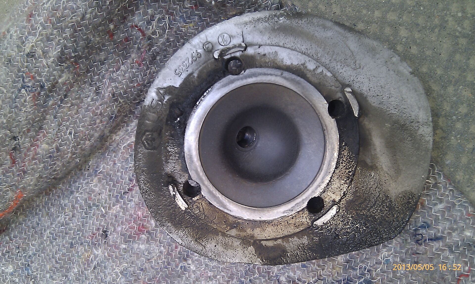

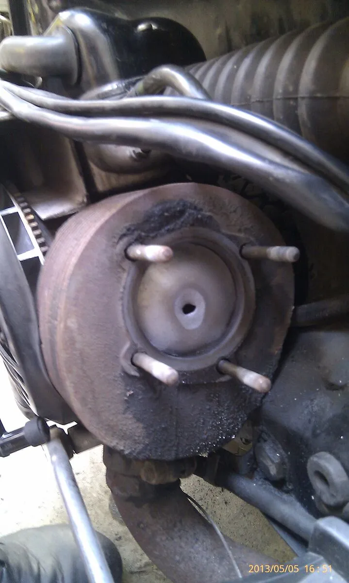

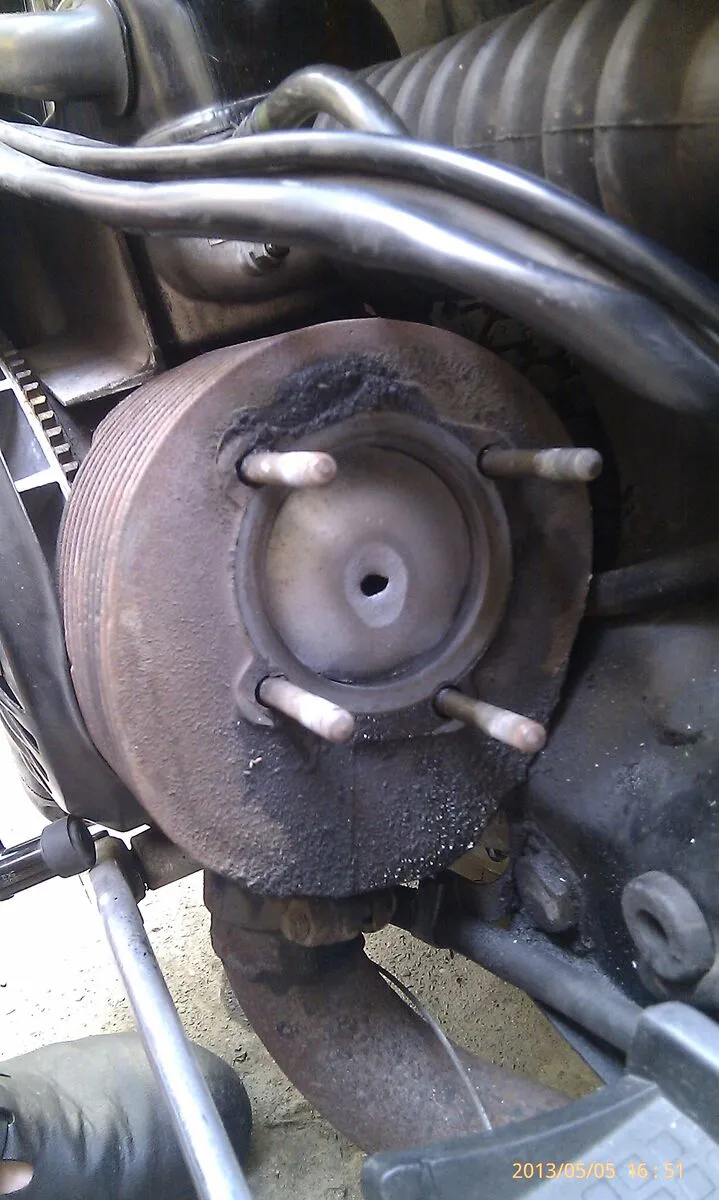

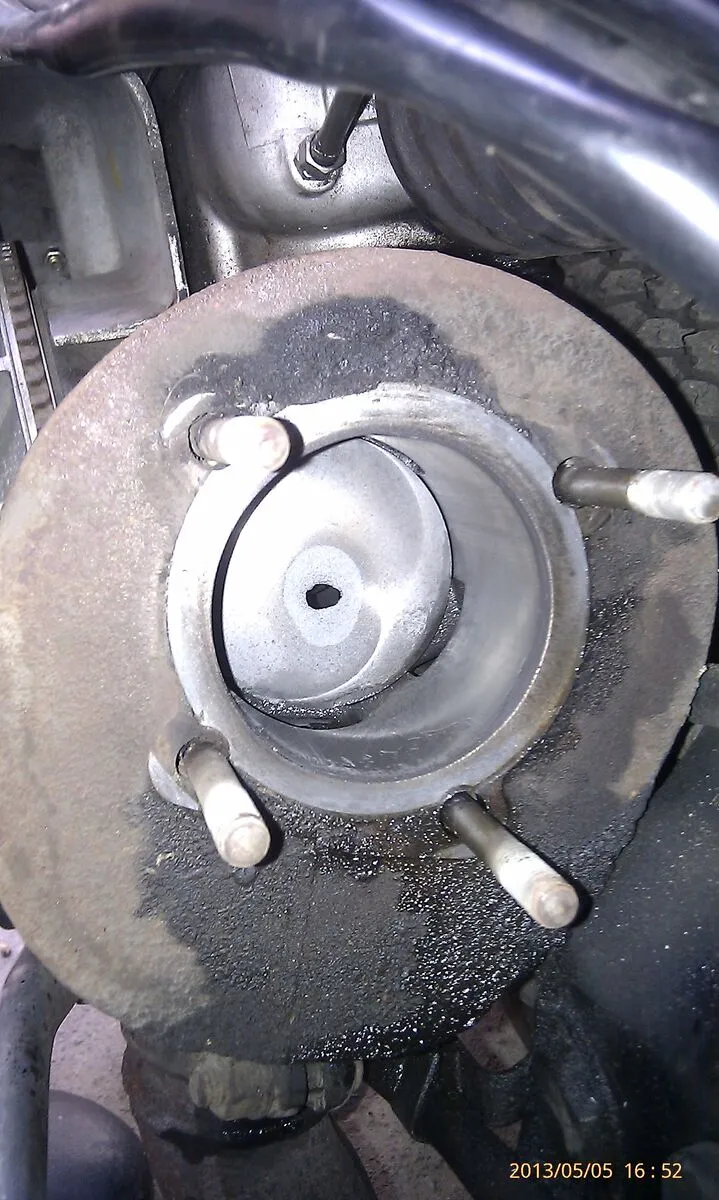

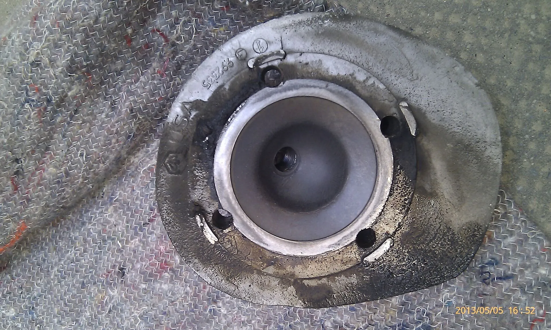

    ich hatte jetzt mal Zeit am WE den Kopf runter zu machen.
    Ich denke da ist richtig was am Kolben im Arsch. Er hat ein Loch in der Mitte. Zur besseren Anschauung stelle ich Euch mal einige Bilder ein.
    Würde mich freuen wenn Ihr mir erneut Tipps geben könnt wie ich nun weiter vorgehen könnte. Für mich sieht es jetzt nach einer größeren Reparatur aus.

    • May 5, 2013 at 19:40
    klassisches bild wenn der zzp zu früh liegt. dies kann einerseits durch eine falscheinstellung der zündung zustande kommen, andererseits durch einen defekten pickup.
    dritte möglichkeit wäre ein glühen der kezrenelektrode durch falschen wärmewert.
    ich vermisse ein foto der zündkerze... insgesamt scheint dein roller zuwenig sprit gekriegt zu haben

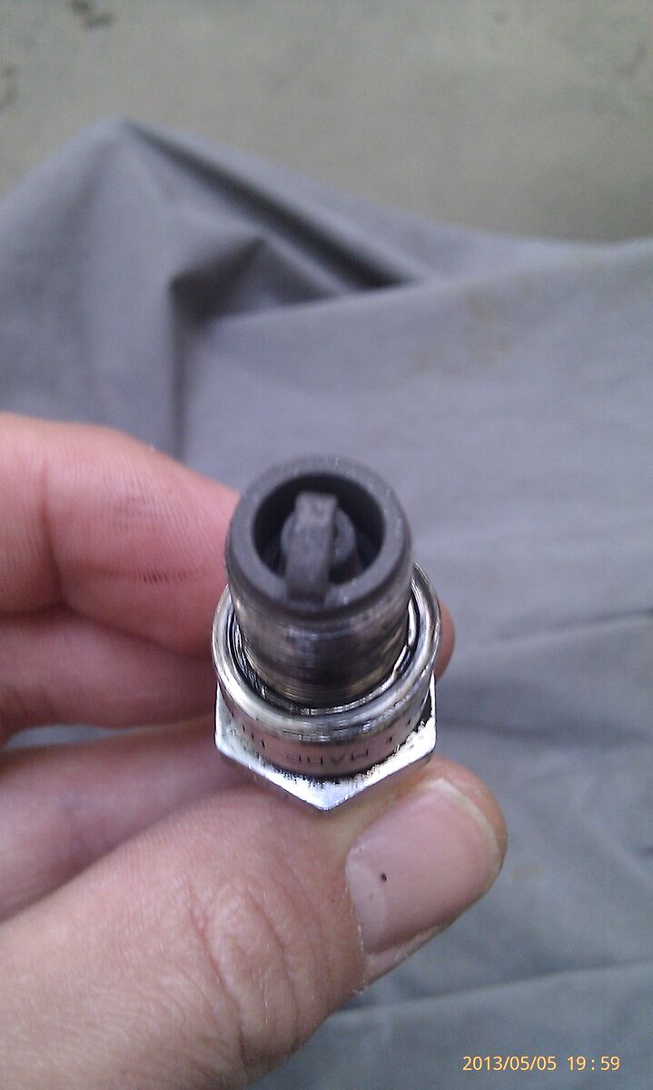

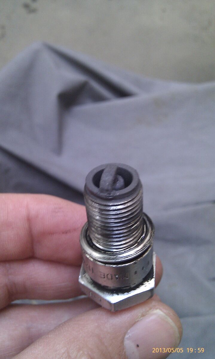

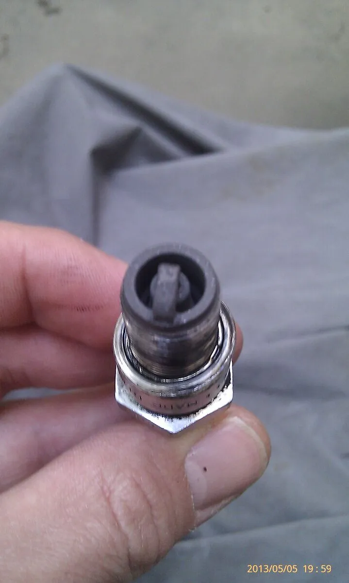

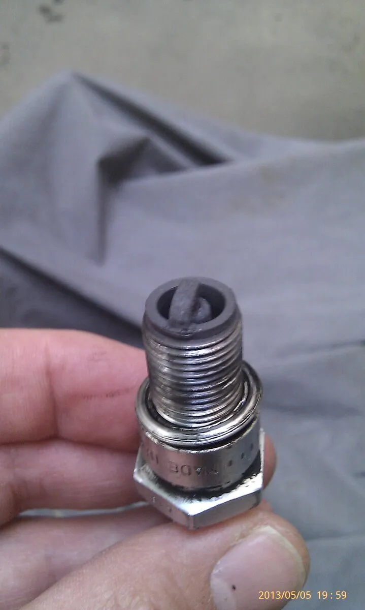

    • May 5, 2013 at 20:24
    Hi chup4,
    hier das Bilder Kerze.
    Einen falschen Wärmewert der Kerze hat man doch nur wenn die falsche Kerze drin ist oder? Also die Kerze ist die richtige.
    Den Pickup könnte ich ja einfach mal tauschen. Den Zündzeitpunkt müsste ich in einer Werkstatt überprüfen lassen.
    Jetzt aber die wichtige Frage: wie aufwendig ist es den Kolben zu Tauschen? Muss ich den Motor ausbauen? Ich finde gerade meine Vespa-Bibel nicht.
    Grüße Sven

    • May 5, 2013 at 20:47
    ...Glühzündung und viel zu magere Vergaserabstimmung..........die Zündankerplatte ist schon fest gewesen ??
    Zum Kolbenwechsel mußt Du den Motor etwas hinten absenken....

    • May 5, 2013 at 22:40
    die kerze sieht egtl gut aus... ist es eine w5cc? oder b6ES ?
    kolben kannste einfach tauschen. stehbolzen rausdrehen, zylinder vom auspuff trennen, hochziehen, kolben liegt frei. kolben austauschen gegen einen neuen. die laufbahn des zylinders beurteilen (sieht hier ganz gut aus) und weiter gehts.
    den pickup tauschen und den zzp überprüfen sollte nicht das problem sein. ne blitzpistole kostet ab 20 euro bei ebay. mit etwas einlesen kriegste das hin.
