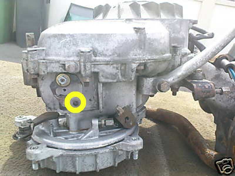

Weiterhin ist zu sagen, dass ich letzte Woche nach dem Getriebeölstand nachgeschaut habe. Der Roller stand allerdings nur 10 Minuten , was zur folge hatte , er is warm, öl läuft usw. Durch die Ölstandskontrolle floß dan schätzungsweise 50 ml Getriebeöl raus. Sah aber noch aus, als ob das genug drin ist.
Habe dan den Getriebeölstand im kalten Zustand nochmal nachgeschaut und das Öl ist bis zur Öffnung voll wie es sein soll. Jetzt frag ich mich, wie kann das sein, dass da Öl rausläuft aber im Nachinein dennoch das Öl bis oben hinsteht? Ich habe natürlich wie in der Anleitung beschrieben die Ölschraube geöffnet, die nach hinten zeigt und nicht die unterm Motor richtung Boden wenn ihr versteht was ich meine?!
