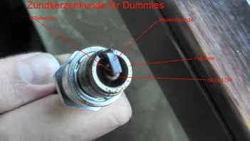

    ich schätze sehr, dass du mir helfen willst aber dan schreib bitte normal. Habe vor 3 Wochen noch nichts mit 2 Taktmotoren am Hut gehabt und bin daher einfach ein Bauer, keine Frage. Aber ich geb mir Mühe. Hier das Bild von der Kerze, bei dem die Vespa langsamer wurde / ausging. Die andere alte Kerze die aktuell drin is folgt gleich .
    Das ist die KErze, die nich mal 50 km gefahren wurde. Die ngk 7er

    • May 5, 2013 at 19:52
    Kleine Zündkerzenkunde:
    Farbe der Elektrode: EGAL (nur zylindrische form, möglkichst keine Ablagerungen)
    Farbe der Masseelektrode: EGAL (nur bitte nicht geschmolzen mit z.b. perlen drauf. soll so aussehen wie neu, nur andere Farbe)
    Farbe des Gehäuses: TOTAL EGAL
    Farbe des Isolators sollte REHBRAUN bis eher dunkel bei ner Vespa sein. Ist erst nach einigen KM beurteilbar.

    • May 5, 2013 at 19:58
    zündkerzenkunde für dummies
    ich hoffe mal, das ist ok, dass ich dein bild für ein howto verwurstet habe.

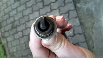

    hallo,
    wow cool danke ! hier ist die der letzten 800 km + vorbesitzer und die aktuell wieder drin war.
    Meiner beurteilung nach ist sie teils schwarz teils braun. Heißt nichts gutes ? -.-

    • May 5, 2013 at 20:02
    die 4er kerze hatte einen "zu kalten" wert und wurde dadurch schwärzer. ich denke, dein motor läuft zu mager.
    jetzt gilt es abzuklappern, wo das problem herkommt.
    tank, vergaser, simmerringe...
