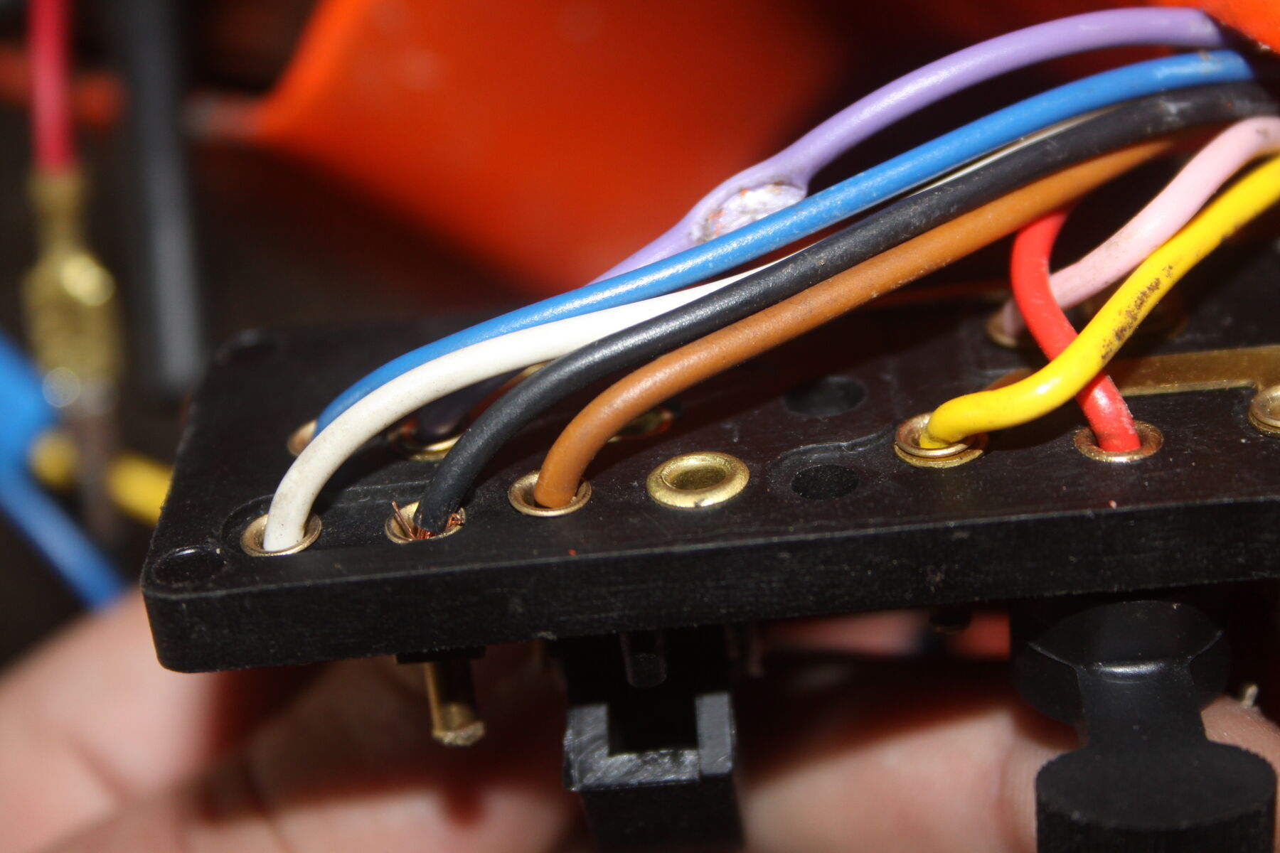

    Mein Hauptproblem ist allerdings, dass ich nicht weiß welche
    Kabel (Farben) ich vom Schalter mit den Kabeln an der Spezial verbinden muss,
    damit alles funktioniert – vor allem auch die Schnarre.
    Am neuen Schalter sind folgende Kabel:
    -hellblau
    -lila
    -weiß
    -schwarz
    -braun
    -rot
    -orange
    -gelb-schwarz

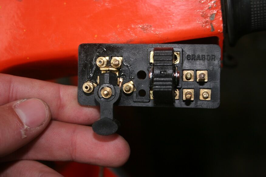

    • May 11, 2013 at 16:41
    Der Schalter für den Blinker unten hat 3 Stellungen - komme nur mit den "Farben" nicht zurecht :pinch:

  • Sebastian87
    40
    Marburg
    Vespa 50N Spezial, BJ. 73
    • May 12, 2013 at 18:36
    Hallo, danke für die Antworten und den [lexicon='Schaltplan',''][/lexicon] ^^
    Bin ein wenig weitergekommen – aber noch funktioniert nicht
    alles.
    Die Scharre geht und der Kill – Rücklicht, Scheinwerfer und
    Blinker gehen bisher nicht.
    Bisher herausgefunden:
    Kabel vom Schalter (Farben)
    Weiß = ??
    Lila = ??
    Gelb = ??
    Rot = ??
    Rosa = ??
    Braun =??
    Schwarz = Kill
    Blau = Schnarrenknopf
    Kabel von Vespa (Farben)
    Grün = Schnarre & ??
    Gelb = ??
    Braun = Blinker links
    Blau = Blinker rechts
    Rot = Kill
    Hellgrün = Schnarre
    Weiß = Schnarre
      • 56.41 kB
      • 876 × 584
      • 46.68 kB
      • 876 × 584

    • May 12, 2013 at 21:15
    Zitat von sualk
    Gelb Spannung für Blinker-Mittelanschluss , Braun zum Blinker, Blau zum Blinker
    Denk aber daran das bei deinem Schalter die rechte und linke Blinkerstellung hinten offensichtlich eine Verbindung haben. Die mußt du wahrscheinlich trennen.
    1,018
    60,223
    11,661
    • May 12, 2013 at 21:23
    nö eigentlich nicht, rassmo.
    der verbundene teil ist der EINGANG, die beiden mittleren kontakte sind der AUSGANG
    in der mtitelstellung "nichts blinkt" werden also die beiden ausgänge kurzgeschlossen und vom blinkerrelais getrennt. sonst hast du bei "aus" ein warnblinklicht.
    2,602
    62,142
    11,832
    • May 12, 2013 at 21:34
    chup4: Bei meinem Schalter ist es so angeschlossen wie sual schreibt. Mitte kommt gelb an geht aber in der Mittelstellung ins Leere, also Blinker aus. Wenn ich den Schalter auf links stelle verbindet es den Stromeingang mit dem einen Kabel, frag mich jetzt nicht ob braun oder blau, und bei Stellung auf rechts eben gelb mit dem anderen Kabel. Allerdings habe ich den normalen Spezialschalter. Deshalb meine Vermutung das dies die Umschaltung von Fern- auf Stand-/Abblendlicht ist.
    Nach deiner Erklärung gibt es nur An und Aus, wie schalte ich die Blinkerseite?
    1,018
    60,223
    11,661
    • May 12, 2013 at 21:41
    der schalter ist auf der blinkerseite genauso zu beschalten wie bei dir. nur dass der eingang außen liegt, und die blinkerausgänge ind er mitte. der schalter kann nur "an und aus" kein fern und abblendlicht.
    2,602
    62,142
    11,832
    • May 12, 2013 at 21:48
    chup4: Letzte Frage, nach genauerer Betrachtung des Innenlebens glaube ich es verstanden zu haben, werden blau und braun an die beiden Anschlüße oben angeschlossen? Und wenn ja, bleibt das rote Kabel unten in der Mitte?
    1,018
    60,223
    11,661
    • May 12, 2013 at 22:08
    bla und braun an die beiden inneren, gelb an einen der beiden äußeren.

    • May 15, 2013 at 21:32

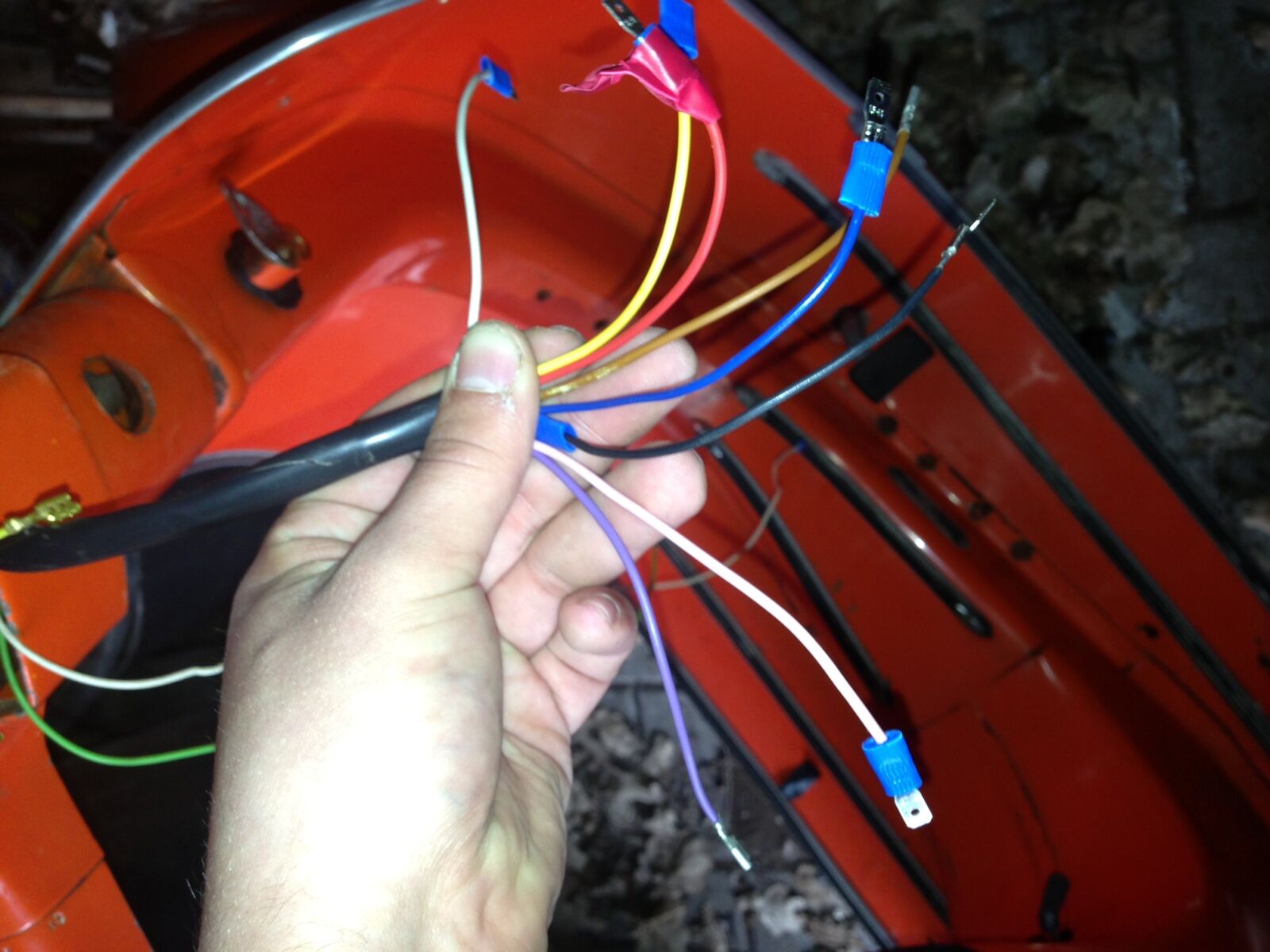

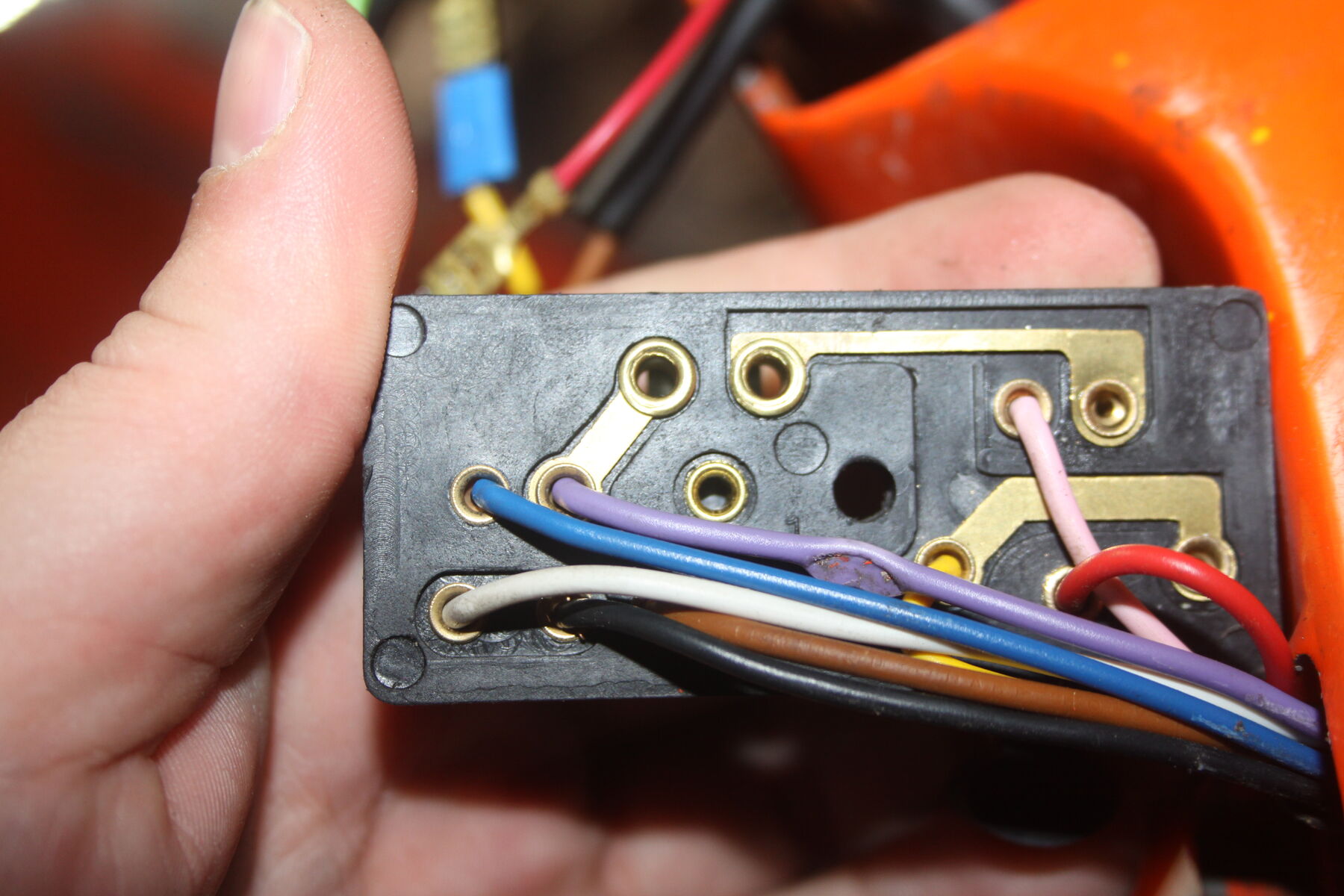

    Es funktioniert leider immer noch nichts, bis auf den Kill.
    Unten nochmal zwei Photos. Welches Kabel aus der Vespa (Bild 1) gehört zum entsprechenden Kabel aus dem Schalter (Bild 2)
    Hellgrün + Weiß auf Bild 1 habe ich selbst zur Schnarre gezogen.
    Könnte verzweifeln ?(
      • 212.72 kB
      • 167.93 kB

    du musst den Schalter mit der Kabelansicht mal besser fotografieren damit ich die Aderfarben besser erkennen kann, denn ich sehe z. B die Blickerseite nicht und die Schalterseite nur zum Teil mit den Farben und dann probieren wir es noch
    mal bin aber erst am Samstag wieder zu Hause
    Gruss

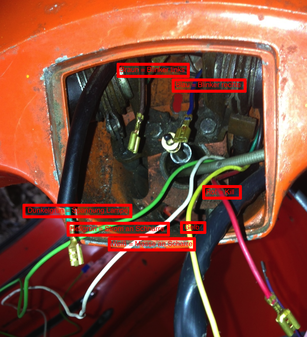

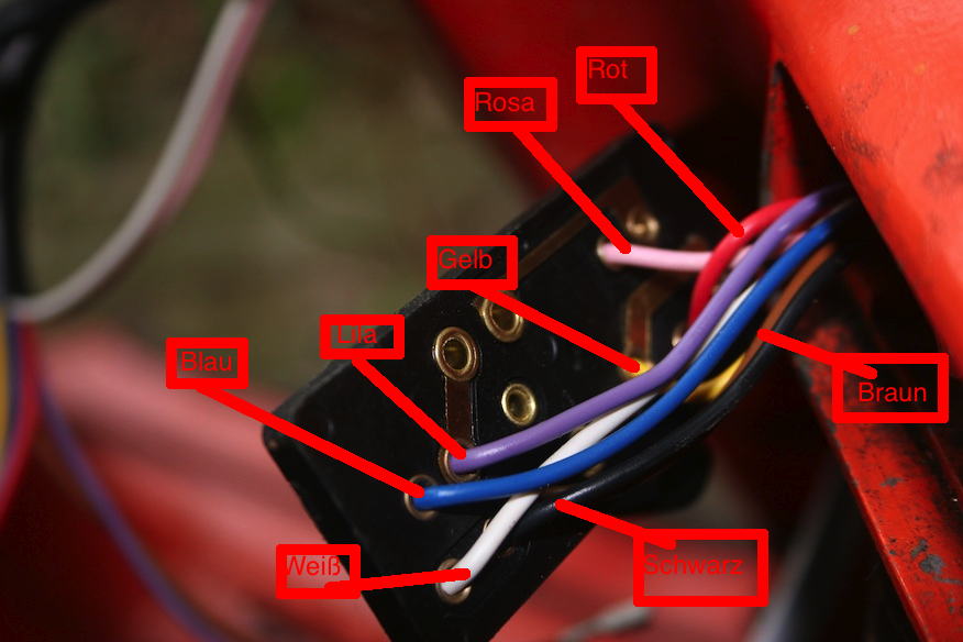

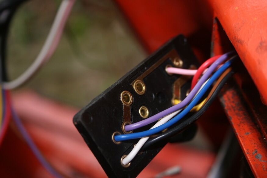

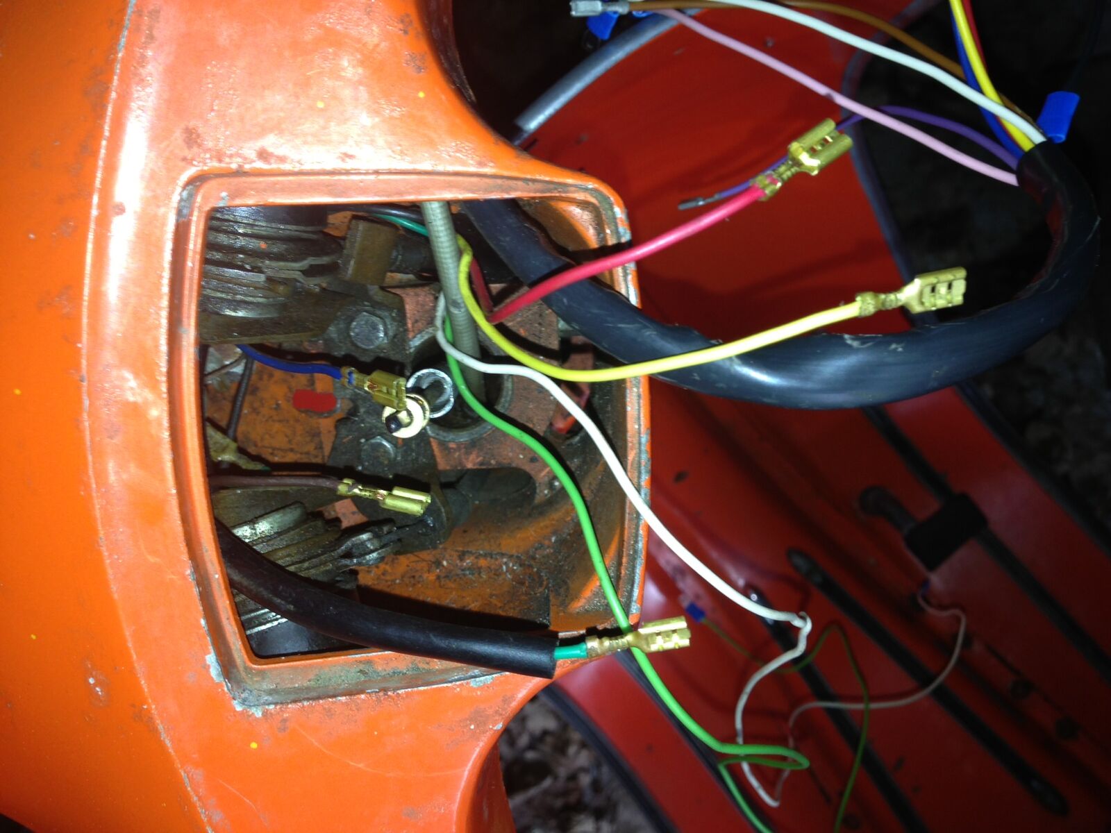

    • May 25, 2013 at 12:50
    Hier nochmal die beschrifteten Bilder
      • 1.49 MB
      • 1,037 × 1,138
      • 499.16 kB
      • 876 × 584
      • 238.58 kB
      • 1,800 × 1,200
      • 188.36 kB
      • 1,800 × 1,200
    Einmal editiert, zuletzt von Sebastian87 (May 25, 2013 at 13:07)

    • May 25, 2013 at 21:22
    hi
    sorry aber ich muss passen, obwohl ich Elektriker bin, denn ich glaube im neuen Schalter ist ein Fehler, denn der Blinkeranschluss stimmt nicht.
    hier müssten die unteren 3 angeschlossen sein, ohne der Brücke von links gelb nach rechts ohne Anschluss, denn die Funktion deines alten Blinkerschalter hat sich zum neuen Schalter nicht geändert
    oder es wurde an der Schaltermechanik was verändert was so aus den Bildern und Sip Katalog nicht erkennbar ist
    das gleiche beim Lichtschalter, hier gibt es eine Brücke vom Blinker was eigentlich unlogisch ist, denn die Spannung vom Licht war getrennt von der Spannung des Blickers.
    was mir klar erscheint ist der kill, hier ist neue Ader weis/schwarz die alte Ader rot schwarz
    ruf bei den sip Leuten an und erfrag den [lexicon='Schaltplan',''][/lexicon] der eigentlich zum Schalter gehört.
    wenn du nicht weiter kommst, biete ich dir an mir den Schalter schicken und ich versuch ihn dir durchzumessen,
    gruss
