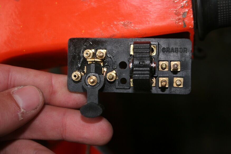

    • May 11, 2013 at 16:41
    Der Schalter für den Blinker unten hat 3 Stellungen - komme nur mit den "Farben" nicht zurecht :pinch:
      • 271.1 kB
      • 552 × 375

    • May 11, 2013 at 19:02
    du kannst die hupe mittels des schließers doch einfach in reihe schalten über den gelben draht vom blinker?!

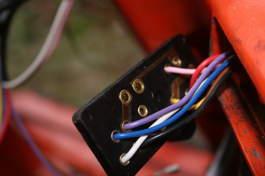

  • Sebastian87
    40
    Marburg
    Vespa 50N Spezial, BJ. 73
    • May 12, 2013 at 18:36
    Hallo, danke für die Antworten und den Schaltplan ^^
    Bin ein wenig weitergekommen – aber noch funktioniert nicht
    alles.
    Die Scharre geht und der Kill – Rücklicht, Scheinwerfer und
    Blinker gehen bisher nicht.
    Bisher herausgefunden:
    Kabel vom Schalter (Farben)
    Weiß = ??
    Lila = ??
    Gelb = ??
    Rot = ??
    Rosa = ??
    Braun =??
    Schwarz = Kill
    Blau = Schnarrenknopf
    Kabel von Vespa (Farben)
    Grün = Schnarre & ??
    Gelb = ??
    Braun = Blinker links
    Blau = Blinker rechts
    Rot = Kill
    Hellgrün = Schnarre
    Weiß = Schnarre

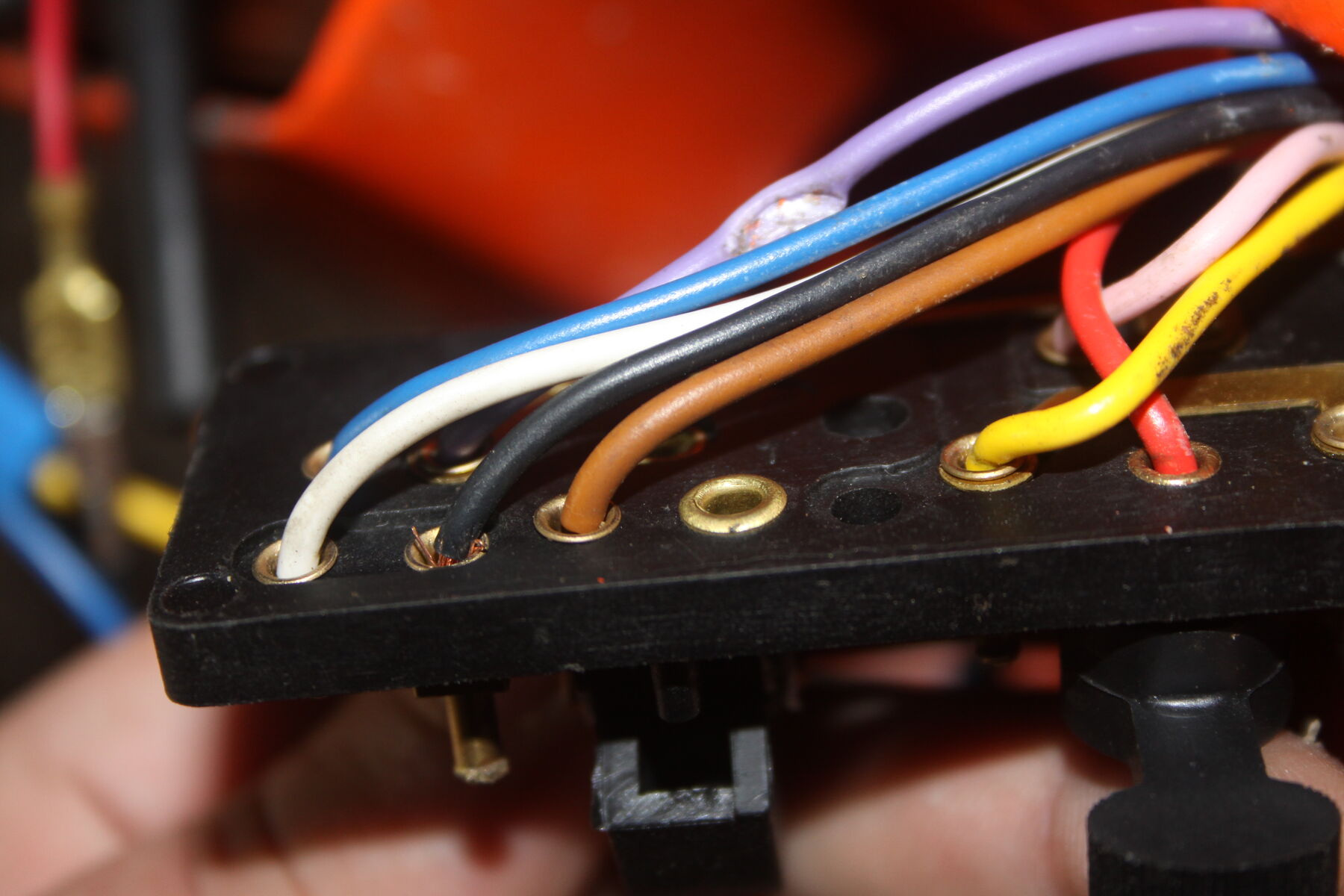

      • 56.41 kB
      • 876 × 584
      • 871
      • 46.68 kB
      • 876 × 584
      • 542
  • sualk

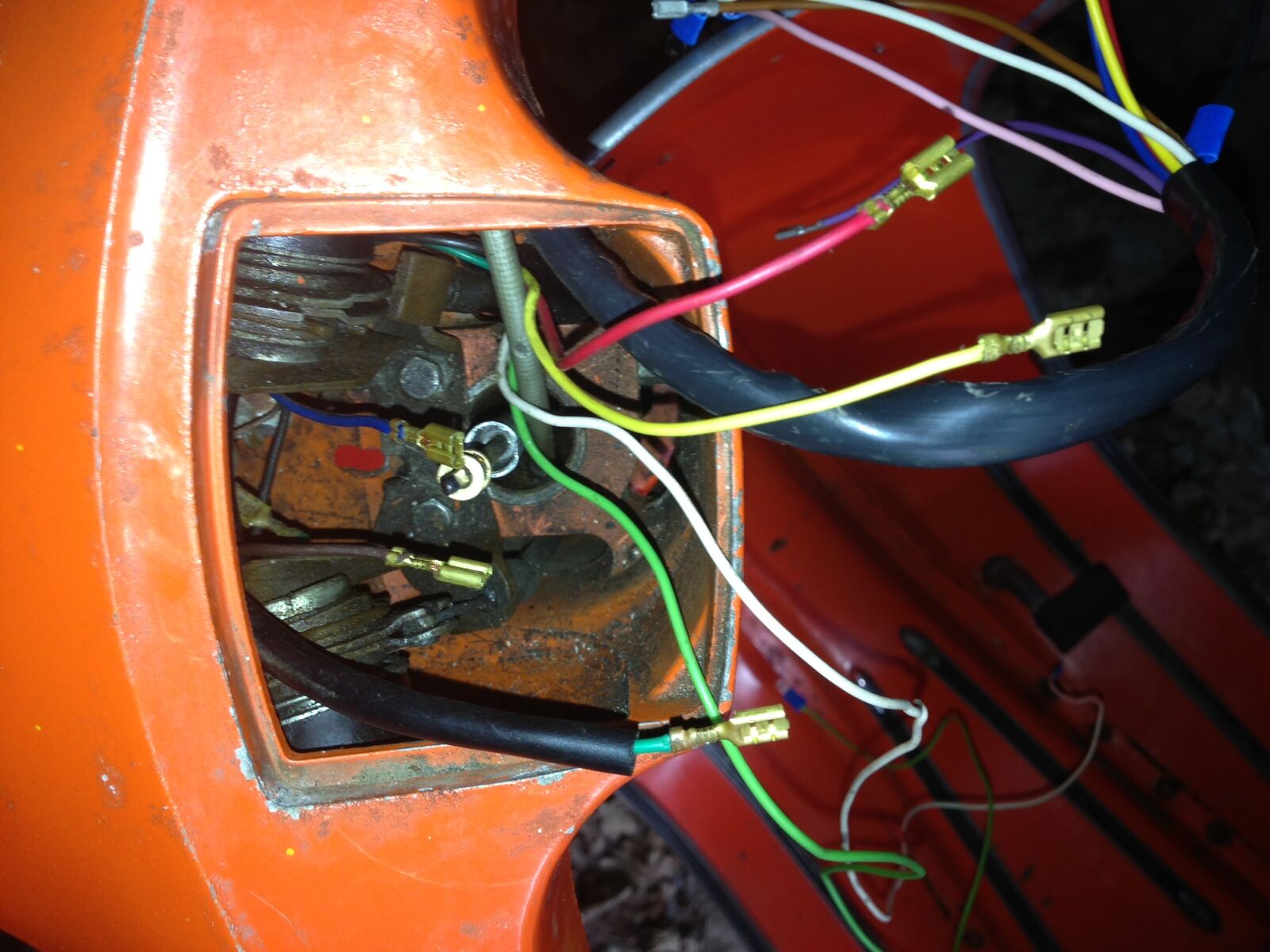

    • May 15, 2013 at 21:32
    Es funktioniert leider immer noch nichts, bis auf den Kill.
    Unten nochmal zwei Photos. Welches Kabel aus der Vespa (Bild 1) gehört zum entsprechenden Kabel aus dem Schalter (Bild 2)
    Hellgrün + Weiß auf Bild 1 habe ich selbst zur Schnarre gezogen.
    Könnte verzweifeln ?(

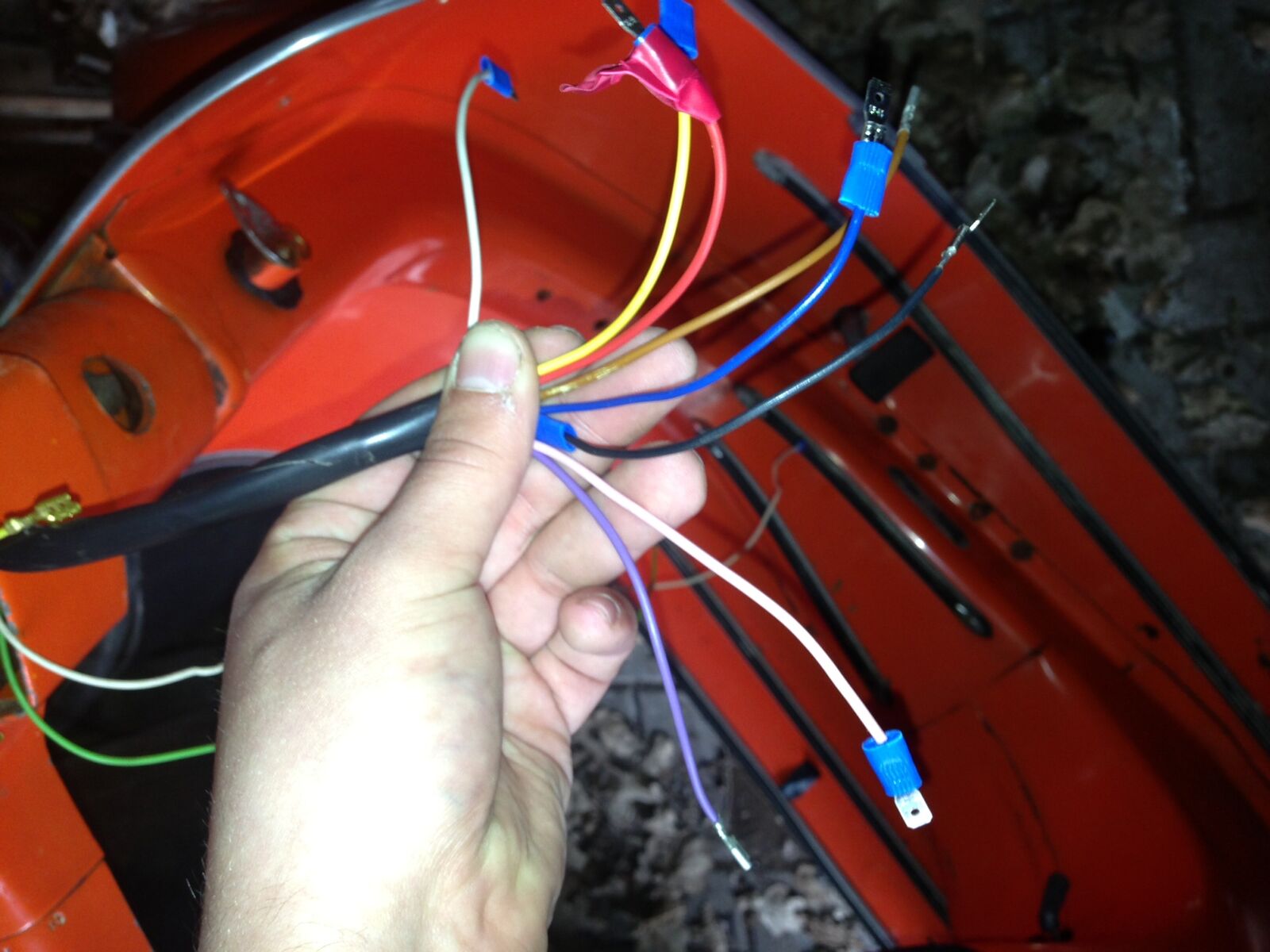

      • 212.72 kB
      • 796
      • 167.93 kB
      • 625
  • sualk
    180
    32
    Frankfurt und Gülchsheim
    PK50XL AutomElestart V50 spezial
    • May 21, 2013 at 21:44
    hi
    du musst den Schalter mit der Kabelansicht mal besser fotografieren damit ich die Aderfarben besser erkennen kann, denn ich sehe z. B die Blickerseite nicht und die Schalterseite nur zum Teil mit den Farben und dann probieren wir es noch
    mal bin aber erst am Samstag wieder zu Hause
    Gruss

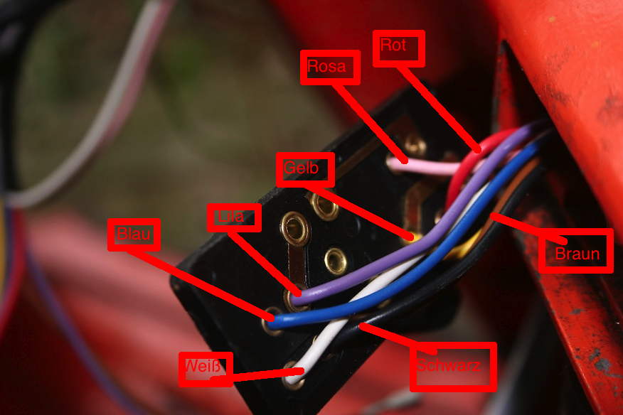

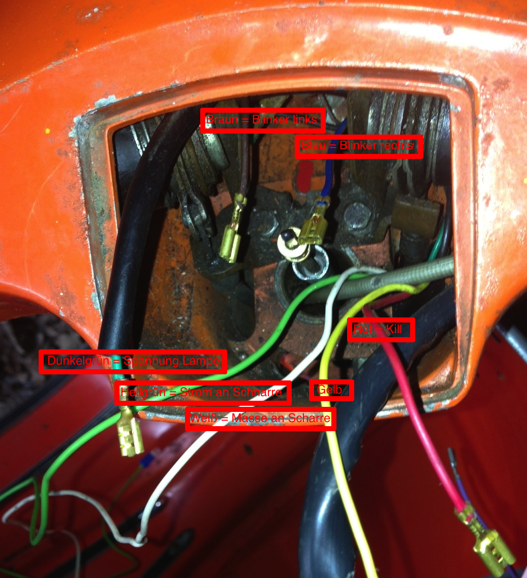

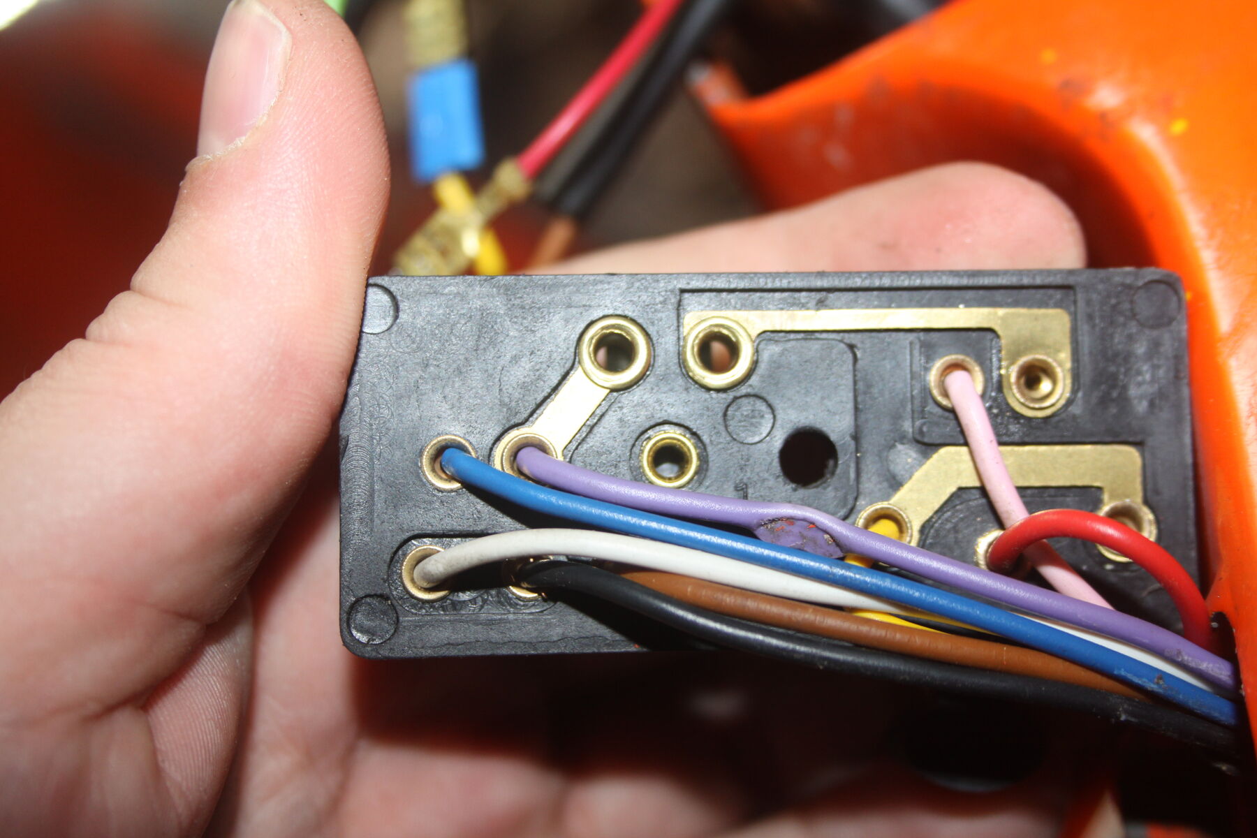

    • May 25, 2013 at 12:50
    Hier nochmal die beschrifteten Bilder
      • 1.49 MB
      • 1,037 × 1,138
      • 1,969
      • 499.16 kB
      • 876 × 584
      • 960
      • 238.58 kB
      • 1,800 × 1,200
      • 605
      • 188.36 kB
      • 1,800 × 1,200
      • 518
    Einmal editiert, zuletzt von Sebastian87 (May 25, 2013 at 13:07)

    • May 25, 2013 at 21:22
    hi
    sorry aber ich muss passen, obwohl ich Elektriker bin, denn ich glaube im neuen Schalter ist ein Fehler, denn der Blinkeranschluss stimmt nicht.
    hier müssten die unteren 3 angeschlossen sein, ohne der Brücke von links gelb nach rechts ohne Anschluss, denn die Funktion deines alten Blinkerschalter hat sich zum neuen Schalter nicht geändert
    oder es wurde an der Schaltermechanik was verändert was so aus den Bildern und Sip Katalog nicht erkennbar ist
    das gleiche beim Lichtschalter, hier gibt es eine Brücke vom Blinker was eigentlich unlogisch ist, denn die Spannung vom Licht war getrennt von der Spannung des Blickers.
    was mir klar erscheint ist der kill, hier ist neue Ader weis/schwarz die alte Ader rot schwarz
    ruf bei den sip Leuten an und erfrag den Schaltplan der eigentlich zum Schalter gehört.
    wenn du nicht weiter kommst, biete ich dir an mir den Schalter schicken und ich versuch ihn dir durchzumessen,
    gruss
