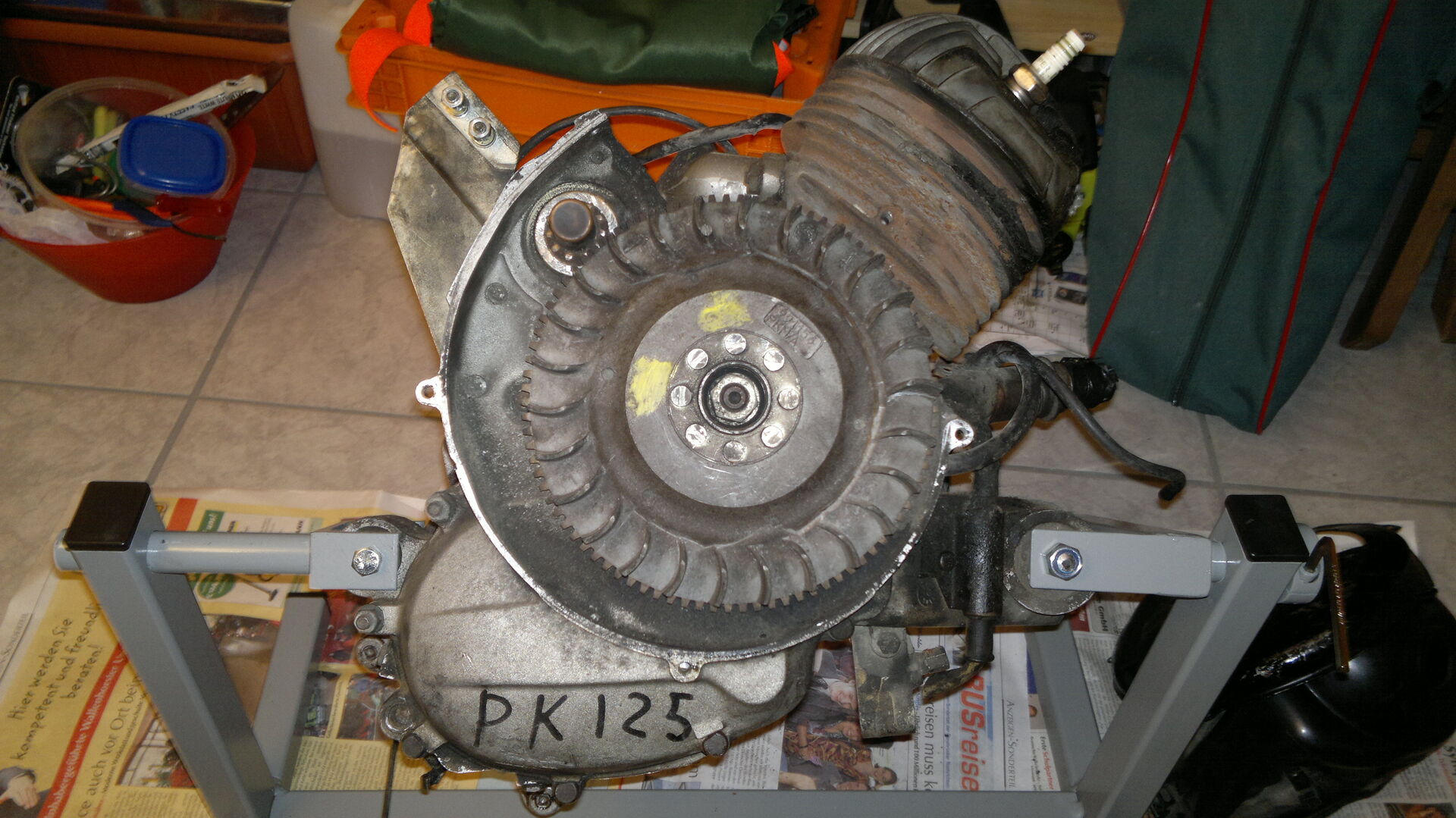

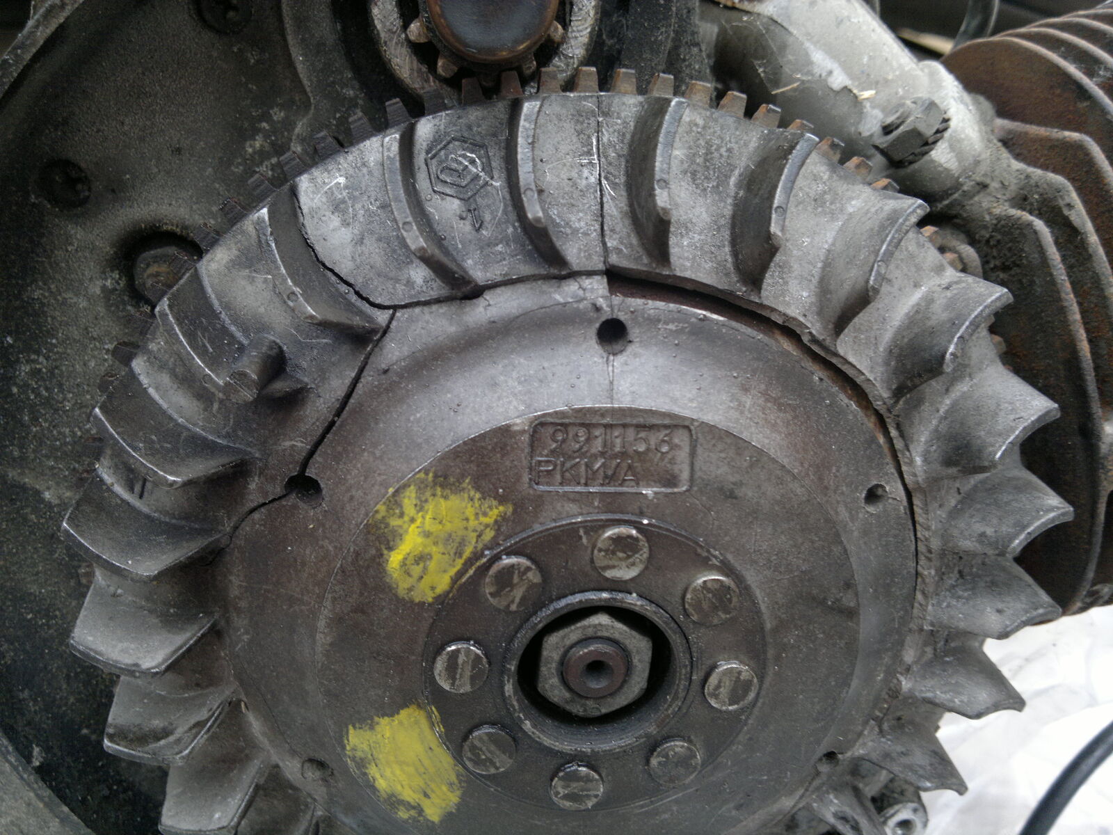

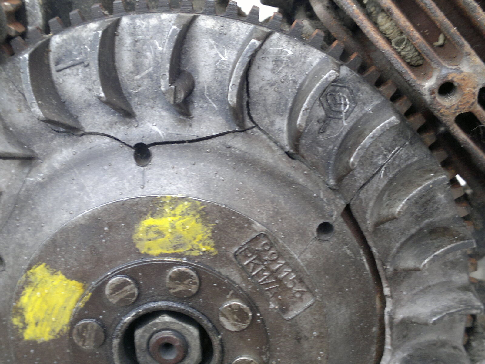

    ich mache grad einen Motorradführerschein. Ich da ich meine
    XL II in laufe der Jahre ziemlich lieb gewonnen habe, habe ich mir überlegt sie
    nicht abzugeben und sie auf 125 ccm aufzustocken. Bilder vom Roller findet ihr
    in meiner Galerie.
    Nun habe ich mir den passenden Motor mit der Motornummer
    VMX6M besorgt, um von Piaggio eine Unbedenklichkeitsbescheinigung anzufordern.

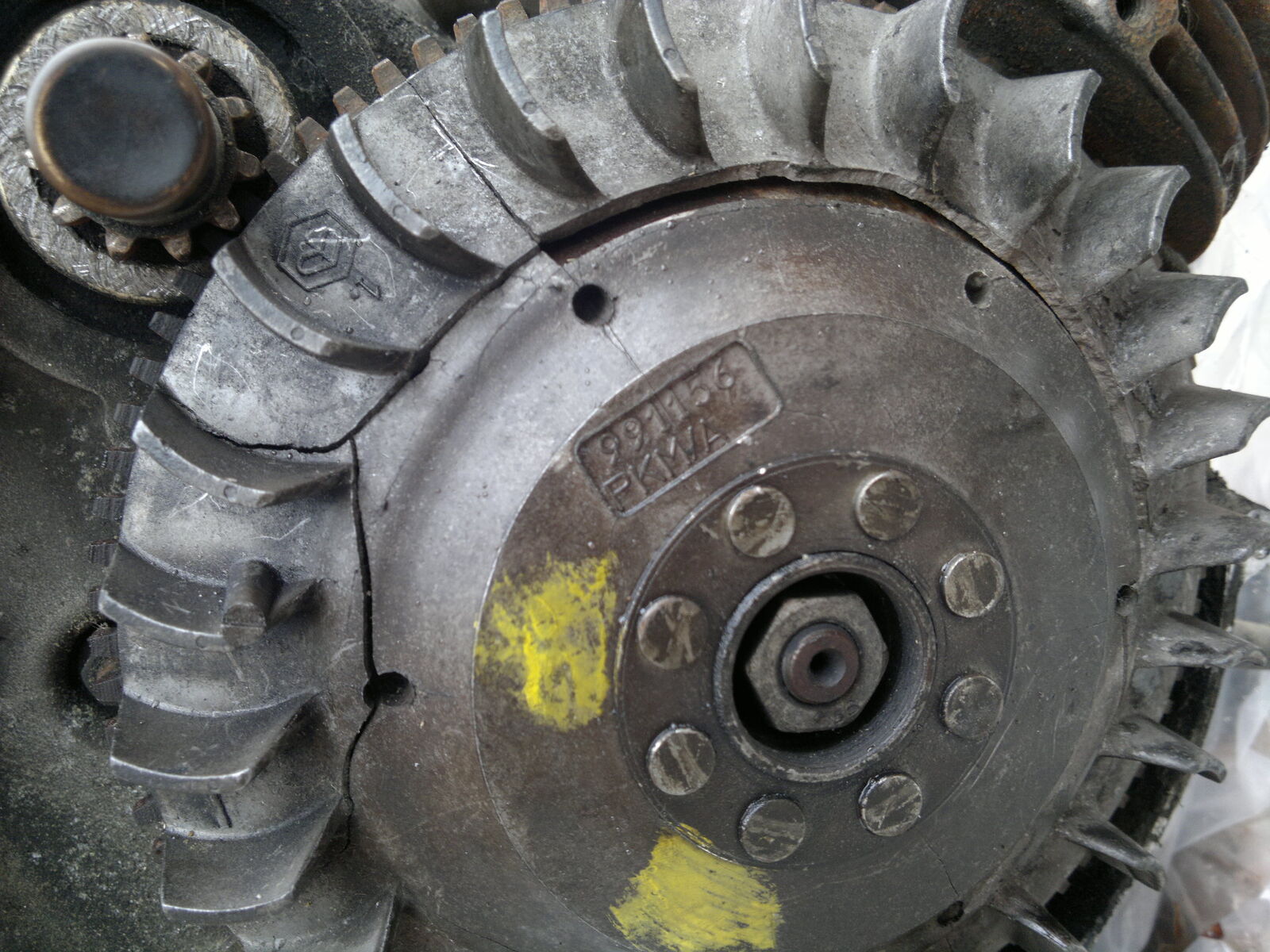

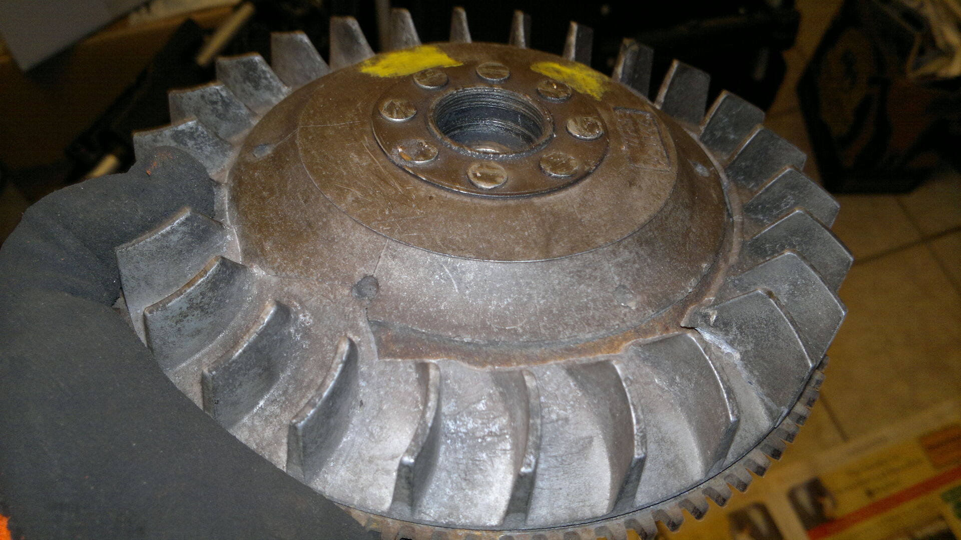

    Gestern kam der Motor an. Der Verkäufer meine, dass er aus

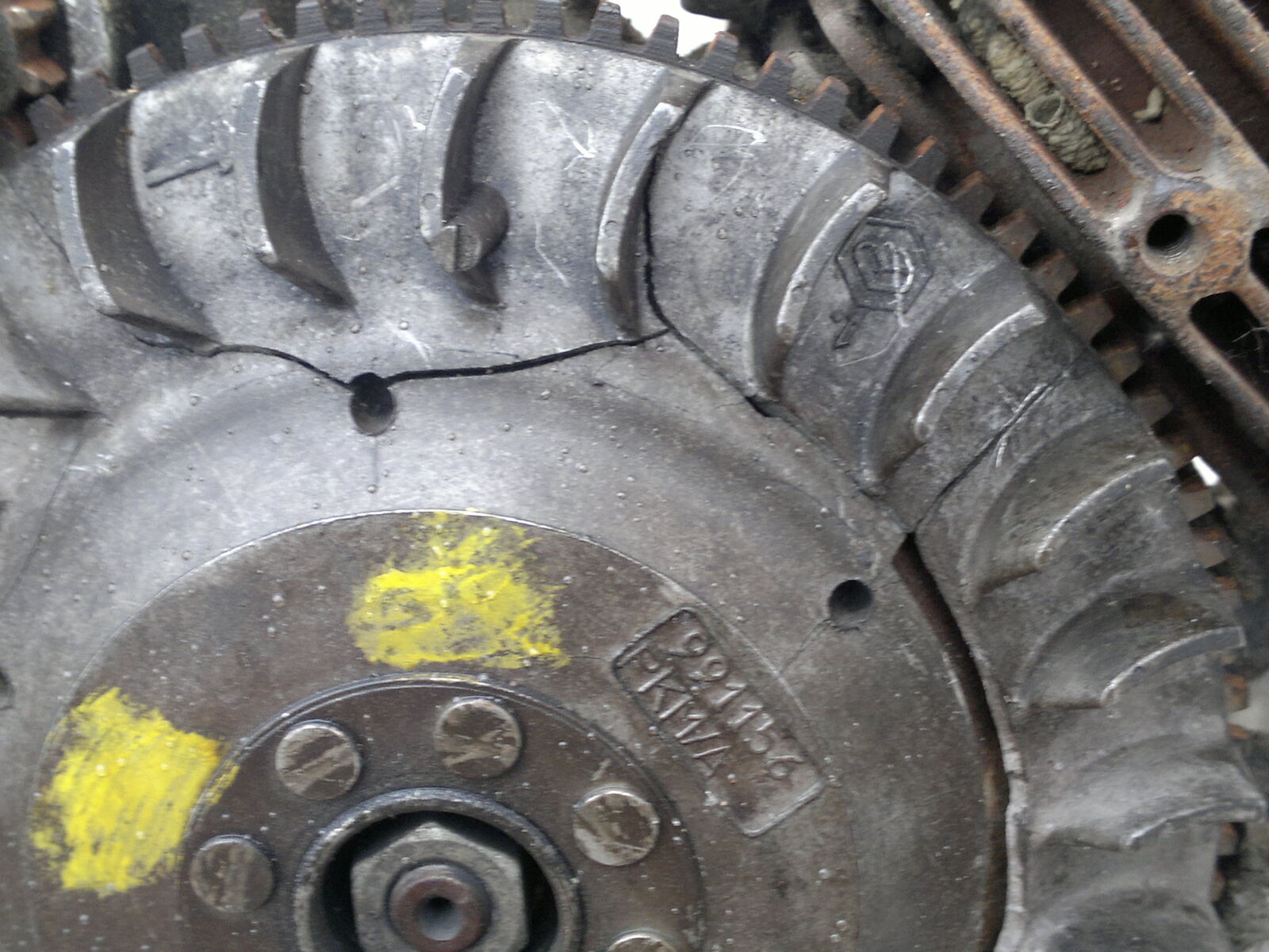

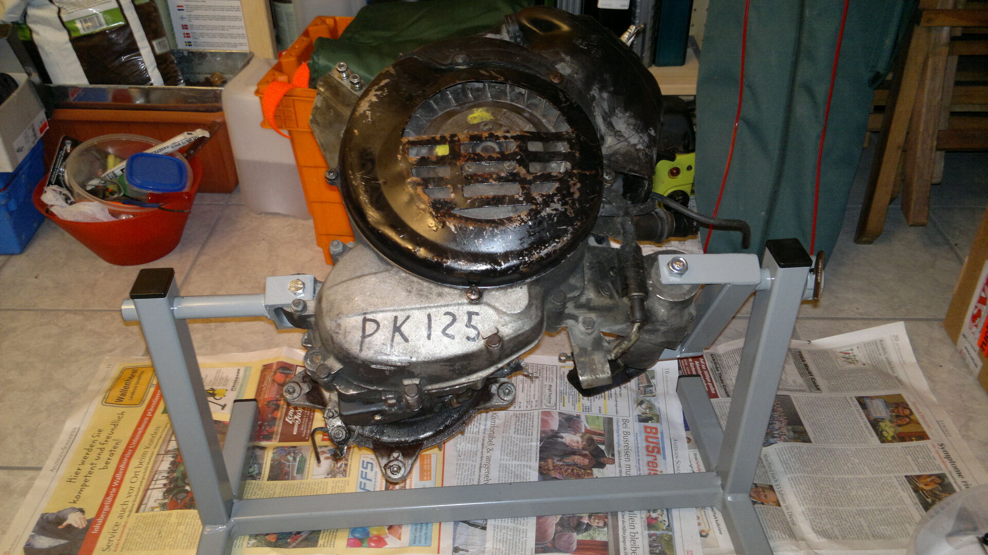

    Italien stammt. Heute begutachtete ich diesen, baute Zylinderhaube und
    Lüfterradabdeckung ab und siehe da... das Lüfterrad hat sich in seine
    Bestandteile aufgelöst. Wie so etwas passieren kann, ist mir ein großes Rätsel.
    Aber seht selbst... Das Problem ist, dass der Motor keine Kickstarteraufnahme
    hat und ich auf das Elestartlüfterrad angewiesen bin.
    Ansonsten macht der Motor einen recht guten Eindruck. Er
    lässt sich drehen, er hat eine gute Kompression und lässt sich komplett durch
    schalten.

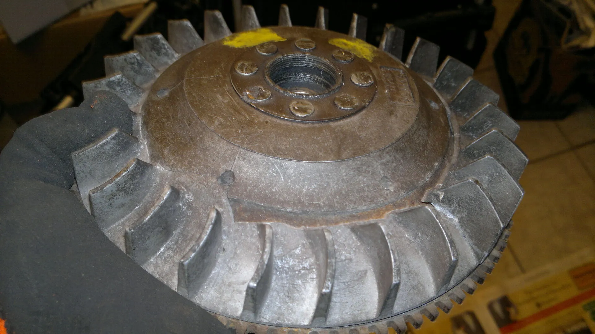

    Nun hat sich bei mir eine Frage aufgetan. Der Motor hat ja
    einen 24/25 Konus, sprich ETS-Welle. Würde ein normales PK Lüfterrad, also
    großer Konus (20/20) auf die Kurbelwelle passen? Oder ist das Lüfterrad für die
    125 von spezieller Größe? Kann mir jemand die Unterschiede zwischen 20/20er und
    24/25er Konus erklären? Anbei noch ein paar Fotos.
    Schöne Grüße
    Peter

    normales 20er lüfterrad passt. konus ist gleich.
    die angabe 25/24 bezieht sich auf den lager und simmerring durchmesser. also 25mm lager innendurchmesser und 24mm simmerring durchmesser.

    • May 15, 2013 at 08:02
    Oh das freut mich aber. Ein Elestartlüfterrad der PK 50 habe ich noch rumliegen. Nun frage ich mich aber, warum wurden sie unterschliedlich konzipiert? Die Lüfterradschaufeln sind ja wohl sichtlich anders. Warum? Und gibts es noch weitere Unterschiede?

    • May 15, 2013 at 11:42
    pack dein altes mal auf die waage. Hatte ein optisch gleiches auf meiner pk 125 mit ets welle. Das gewicht betrug damals 3kg! :wacko:
    Das neue pk-radl das dann drauf kam war mit 1,6kg deutlich angenehmer.

    • May 15, 2013 at 11:57
    Werd ich tun. Danke für den Tipp. Ich habe bein 125er Lüfterrad ganze 26 Schaufeln gezählt, welche ja auch sichtlich kleiner sind als die bei der 50er, welches nur 16 Schaufeln aufweißt. Gibts wohl kühltechnische Unterschiede? Ich meine.. wozu konzipieren die sonst so ein Lüfterrad?

    • May 15, 2013 at 13:57
    Moin Peter!
    Glückwunsch erstmal zu Deinem neuen 125er XL-Motor. Habe ja den gleichen VMX6M (Zwei-Zug) drin.
    Warum die Lüra-Schaufeln anders gestaltet sind, kann ich Dir nicht sagen. Aber genau diese führen echt zu einem turbinenartigen Sound. Den liebe ich. :D
    Wie alle Elestart-Polräder sind die auch um einiges leichter, als die ohne Ele-Kranz. Habe ein PK 50-Ele- (Kranz leider ab) und eben den 125er Ele-Kranz und beide wiegen mit Kranz genau 1.850 g und ohne 1.800.
    Bleibt der Motor so? Ist ein 20.20er Shb drauf, oder? Wenn Du einen 130er Polinski brauchst, sag´Bescheid. :D
    Gruß, Alex.

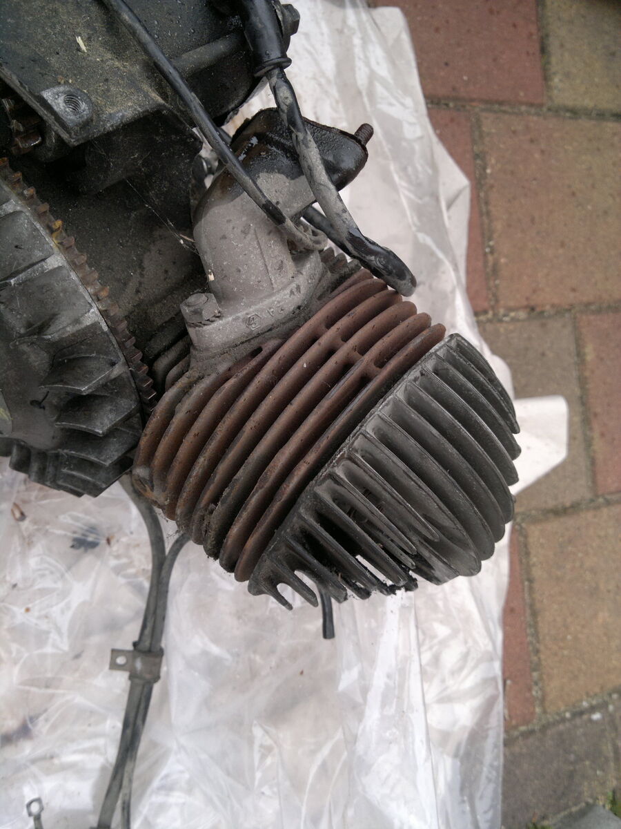

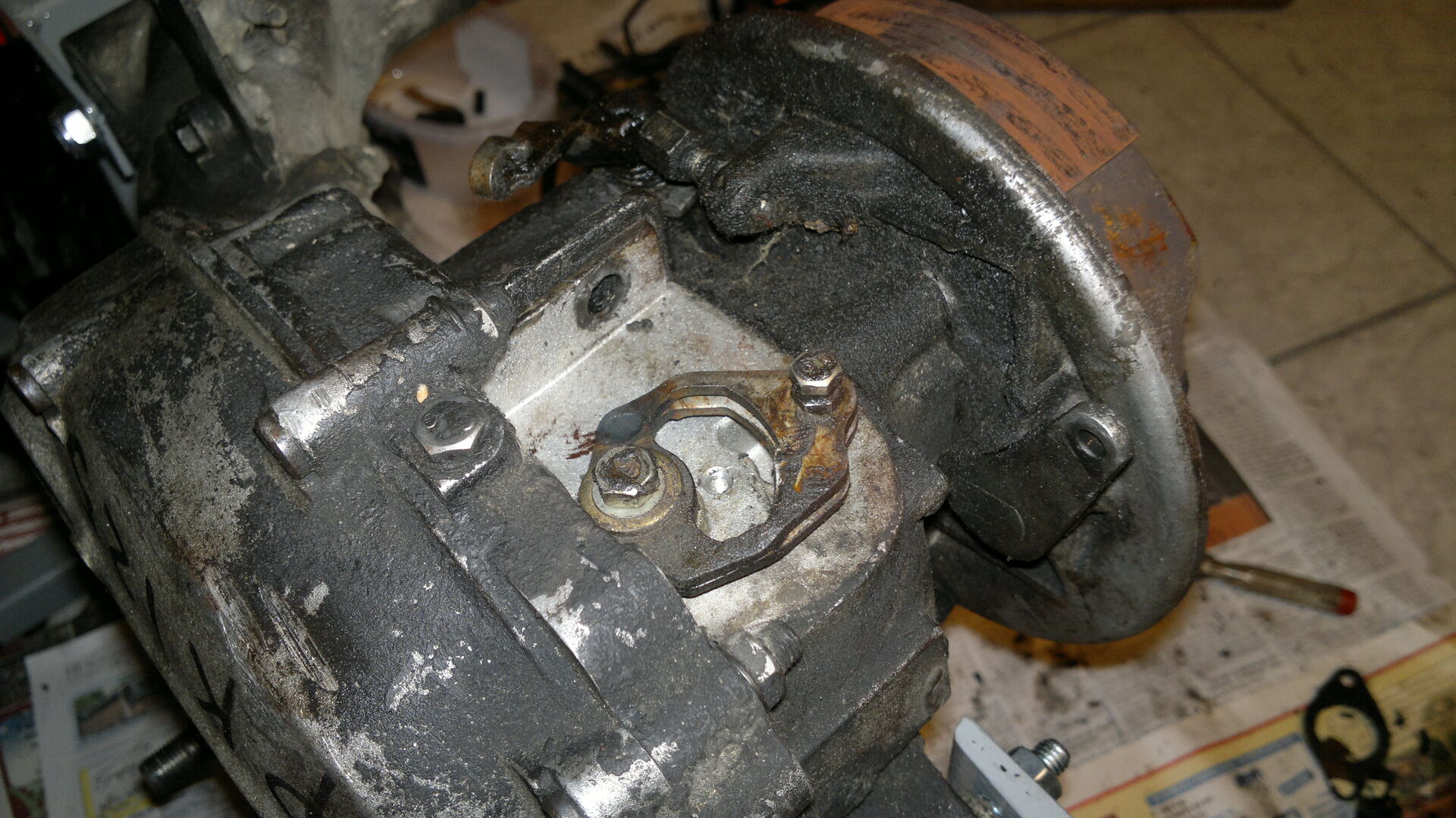

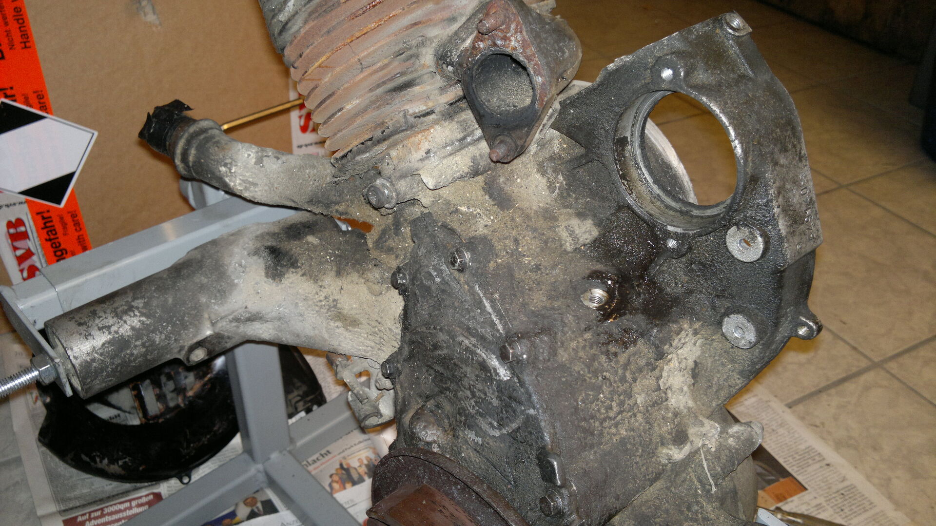

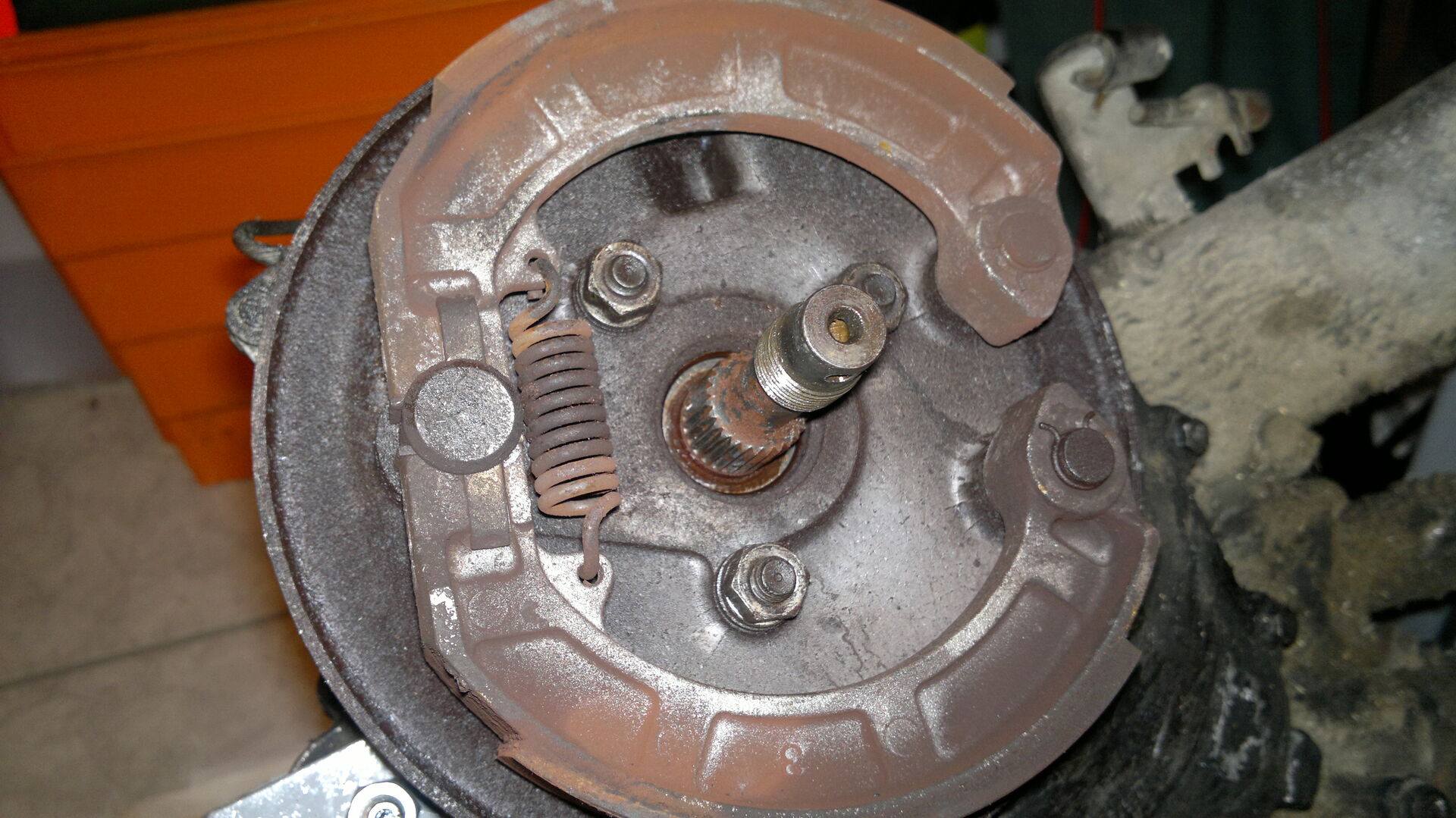

    • January 23, 2014 at 23:28

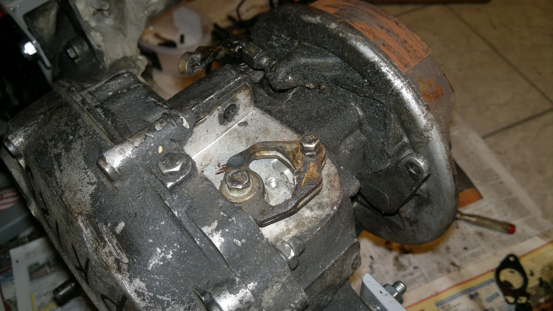

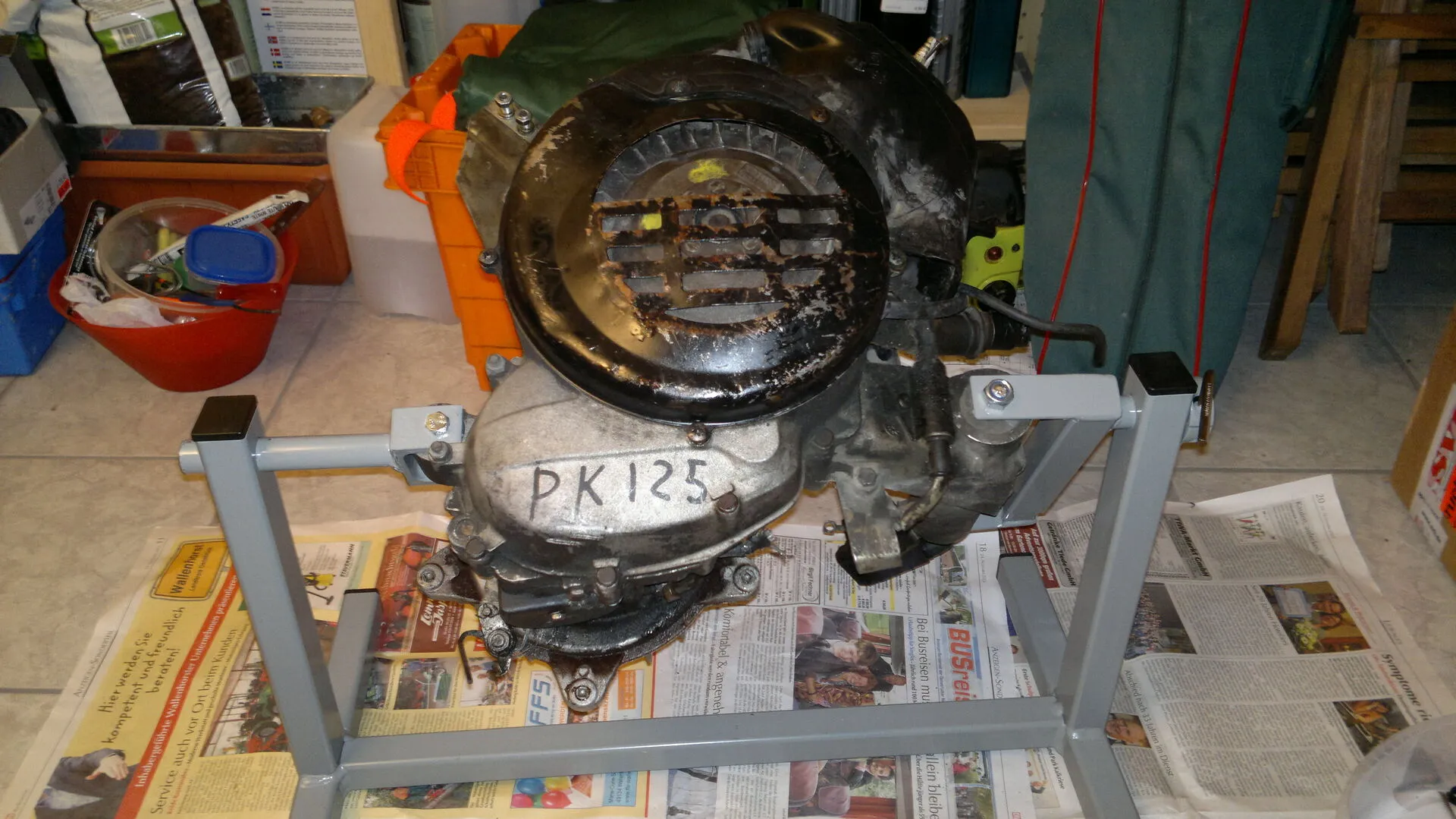

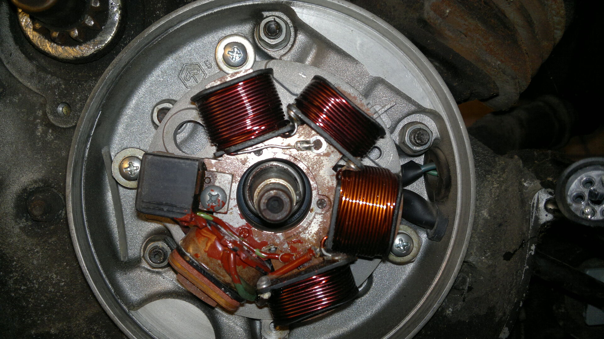

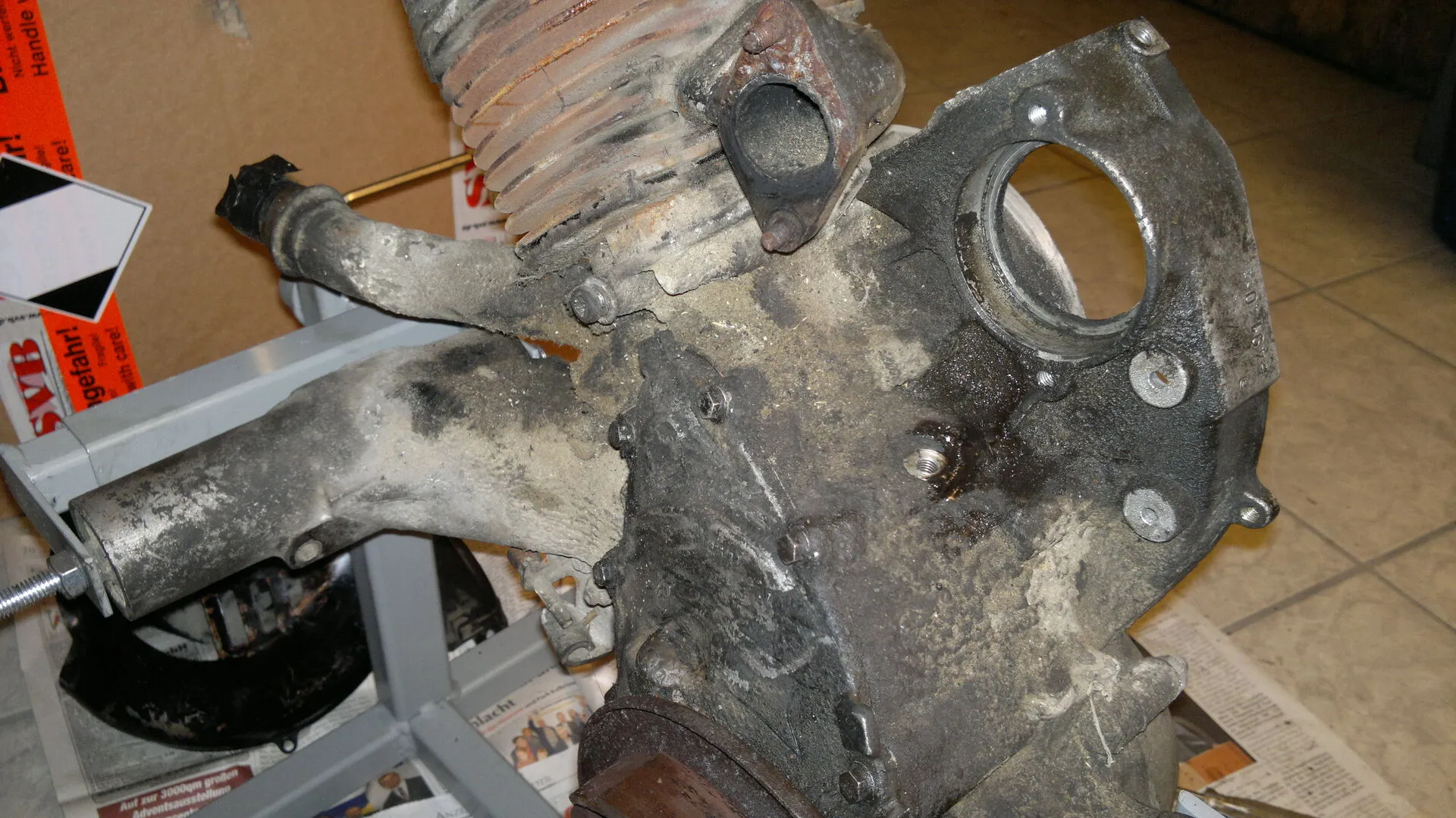

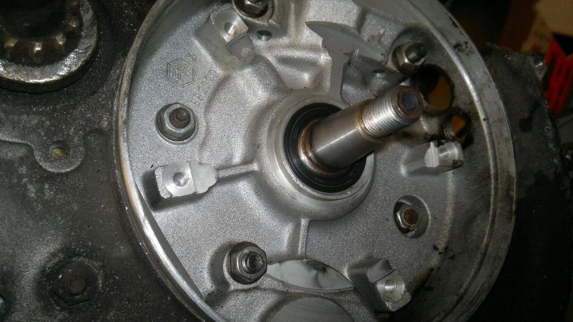

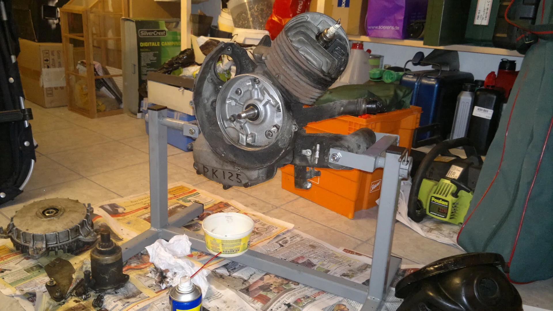

    Hallo Leute,

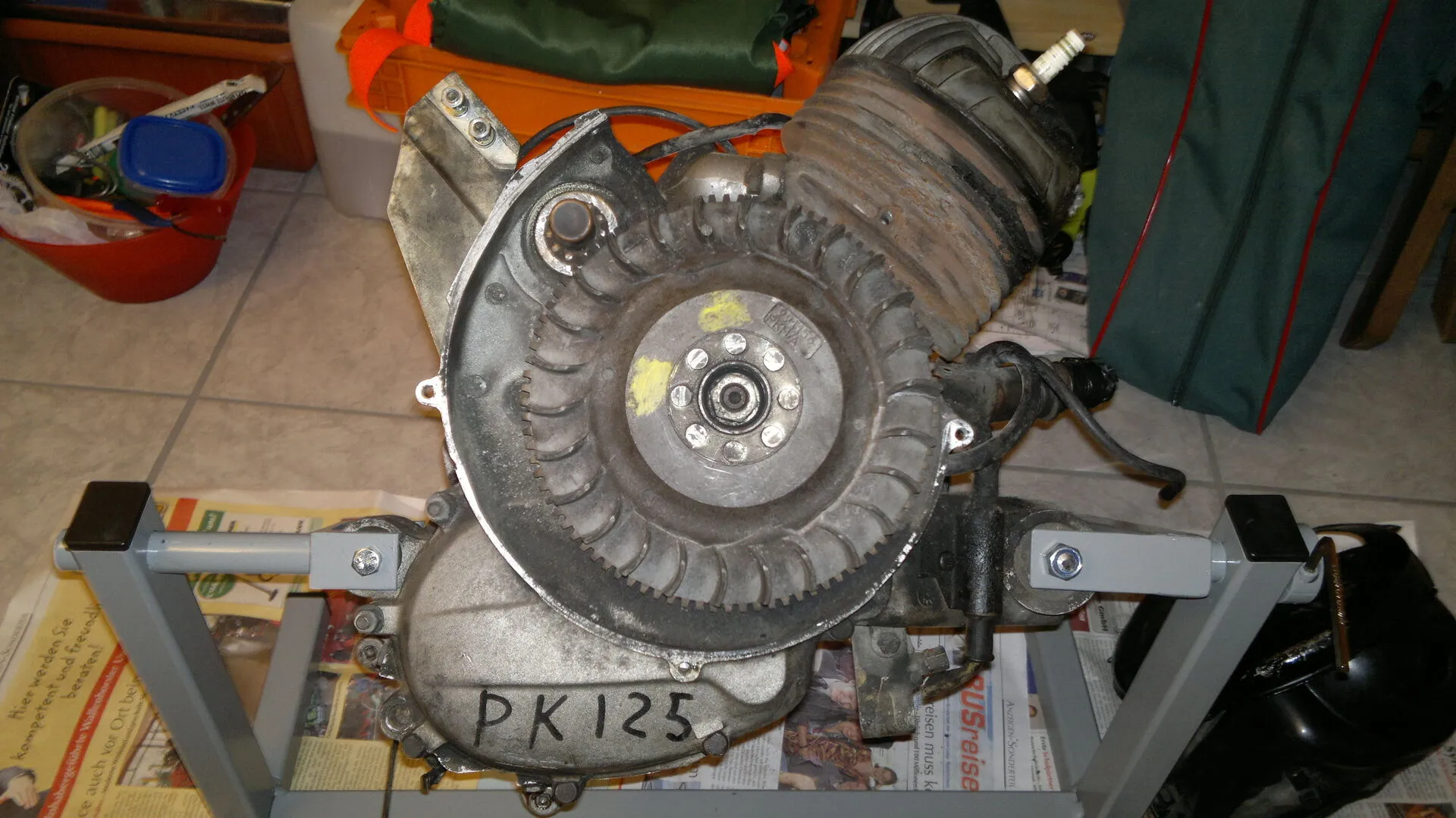

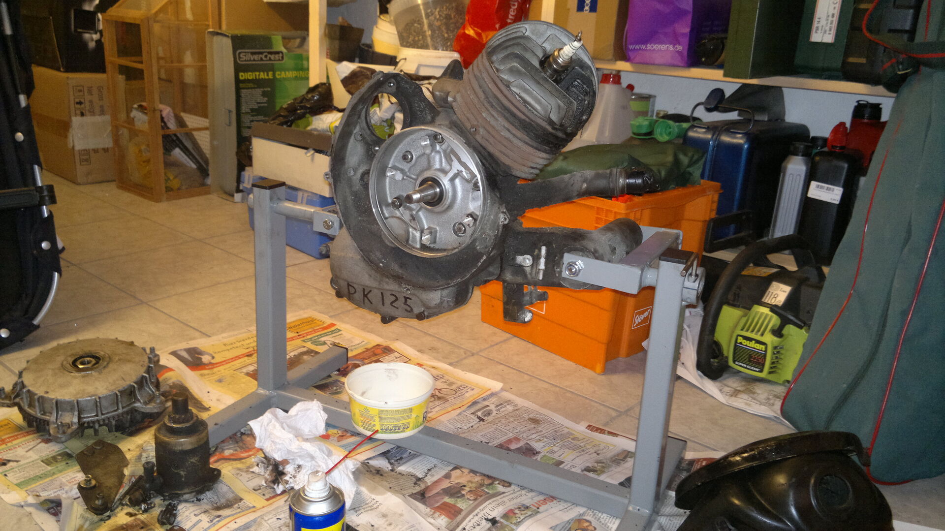

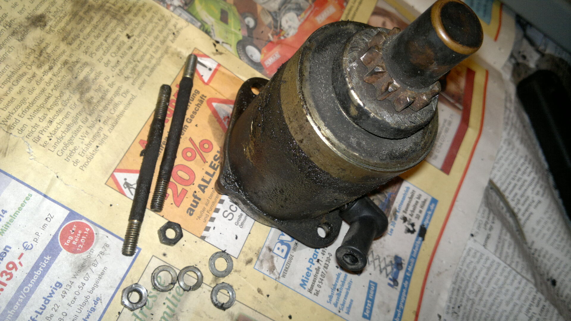

    ich melde mich mal wieder zurück. Nach langem rumliegen des Kellers habe ich heute endlich mal den Motor wieder ausgegraben. Ich habe mit einen tollen Motorhalter von BigR aus dem GSF besorgt. Welchen ich übrigens nur schwerst empfehlen kann! Und da es draußen derzeit um die 0 °C sind und es im Keller ebenfalls entsprechend kalt ist, habe ich noch eine tolle Anschaffung getätigt. Eine tolle und super funktionierende Petroleumheizung zum schmalen Preis!

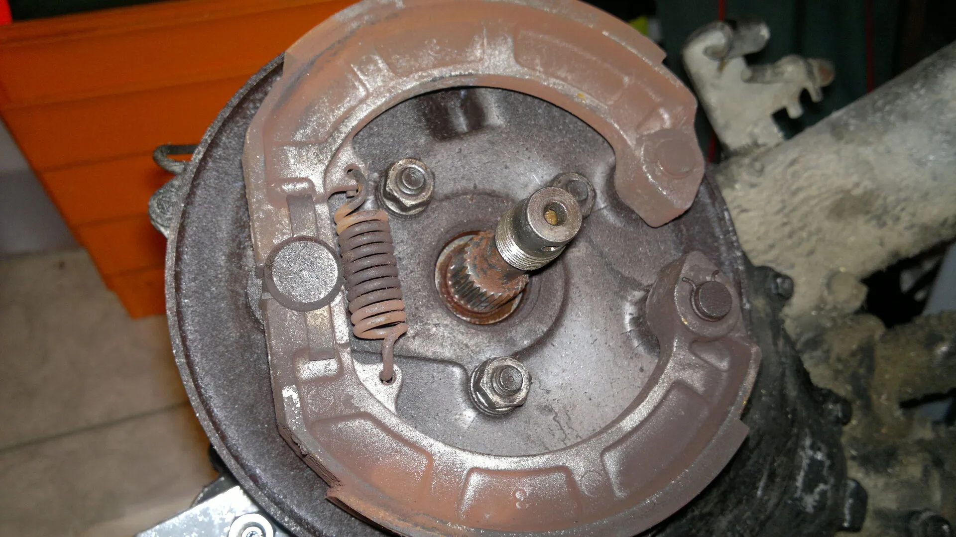

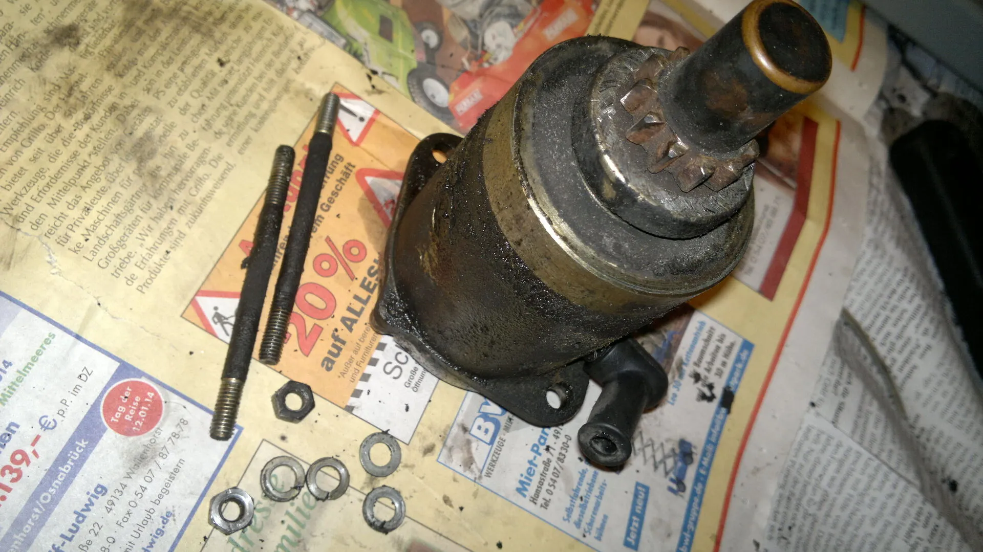

    Ziel ist es erst mal den Motor zu demontieren und zu schauen, welche Ersatzteile nötig sind. Naja, zunächst steht wohl eine gründliche Reinigung mittels Hochdruckreiniger und Bremsenreiniger an. Ich hatte ziemlich Angst um den Zustand des Motors, da wie ihr ja gesehen habt das Lüfterrad dementsprechend aussieht. Aber beim voranschreiten der Demontage muss ich sagen, dass er im Grunde einen recht guten Eindruck macht. Die Zündgrundplatte sieht intakt und unberührt aus. Auch alle Schrauben ließen sich ohne Probleme lösen. Weiter ist reichlich Kompression beim durchdrehen vorhanden, fühlt sich nach intaktem Zylinder an und er lässt sich ohne Probleme durchschalten. Schaut euch die Fotos an und macht euch selbst ein Bild. Ich bin sehr gespannt, wie der Motor von innen aussieht!
    Achja, den Motoradführerschein habe ich seit letztem Sommer in der Tasche und die Unbedenklichkeitsbescheinigung von Piaggio zum eintragen des Motos für meine Rahmennummer liegt auch in der Schublade.
    Bis bald und schöne Grüße,
    Peter

    hedgebang: Hey Alex. Tja das werde ich doch grade nicht, da ich ein normales PK Lüfterrad draufbaue. Das jetzige, welches wohl diesen Sound hervorruft ist definitiv im Sack.
