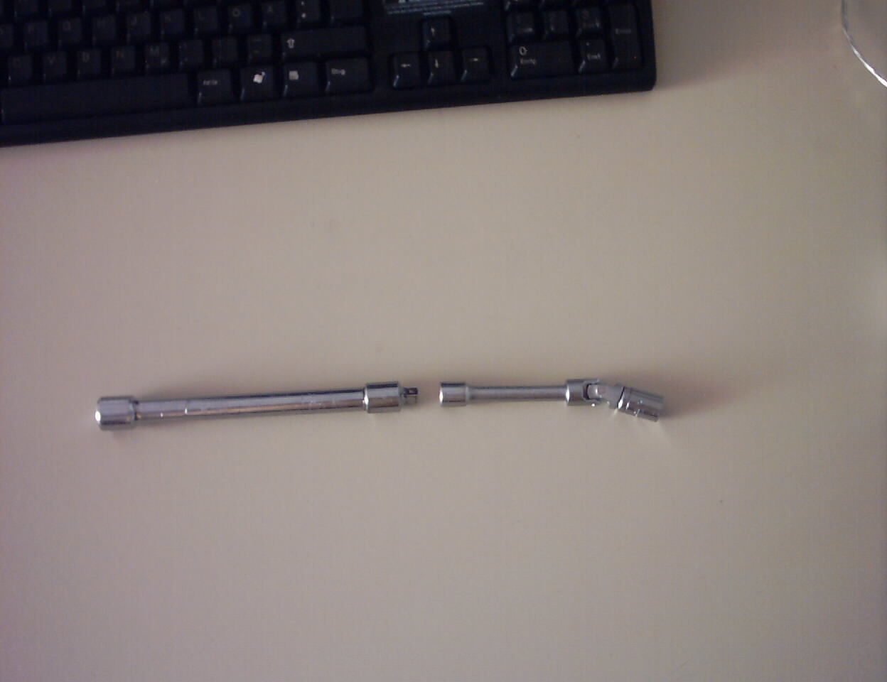

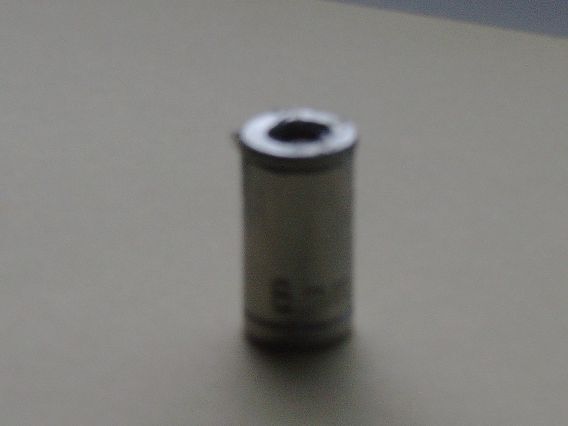

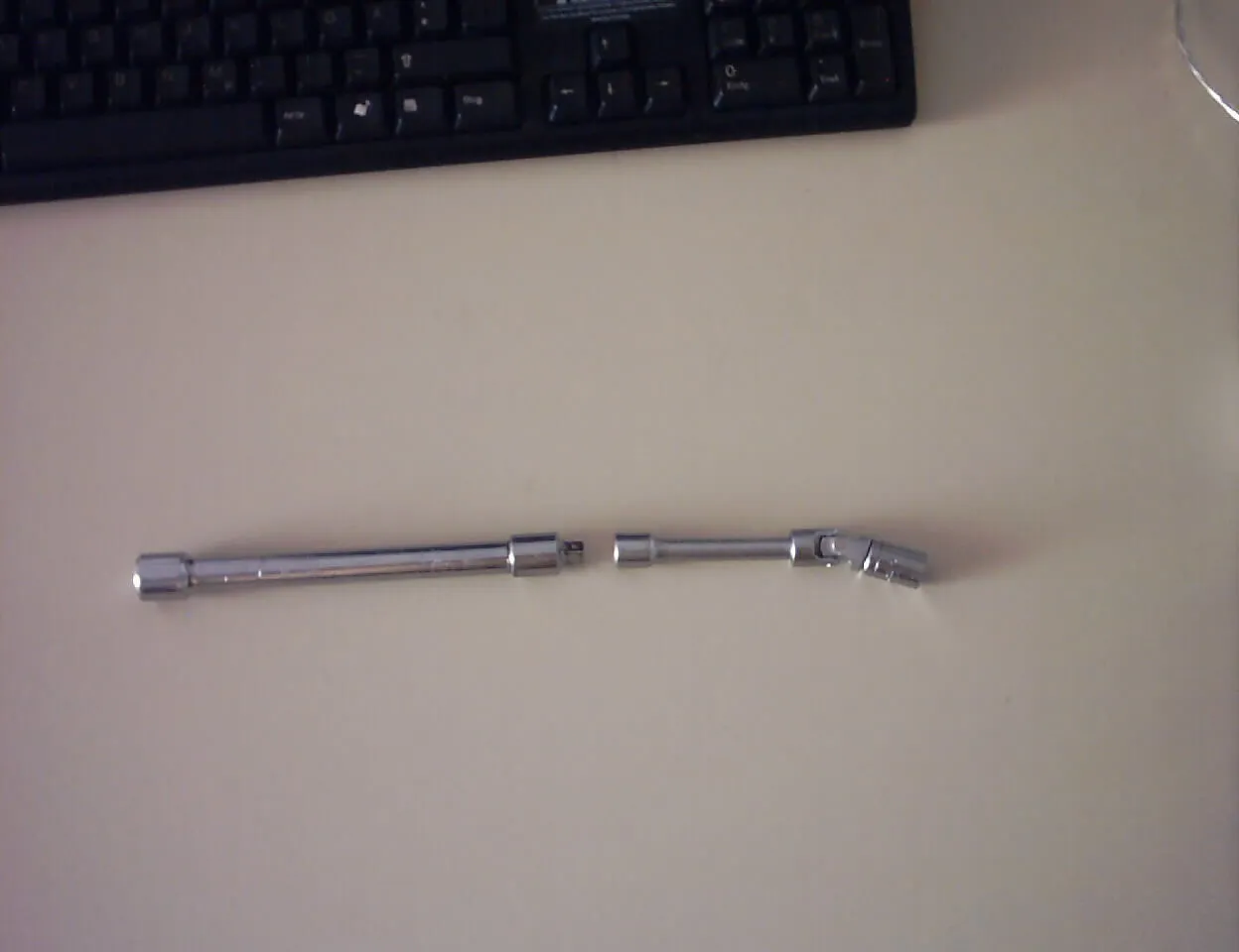

    Hi Automatix, die Aussage ist nur halb richtig. !/2 Zoll ist zu dick, richtig, aber 1/4 Zoll ist zu kurz. Mann nehme (frei nach Dr. Oetker) einen 1/2 Zoll Ratschenkasten dazu benötigt man ein Reduzierstück 1/2 auf 1/4 Zoll dann eine !7$ Zoll Verlängerung, und wel man nicht in gerader Linie an die Muttern kommt, noch ein Kardangelenk (1/4 Zoll) dann die 10ner Nuss.
    WICHTIG benutze die Muttern vom VESPA-Händler, die sind höher als normal. Und vergiss die Federringe nicht. Bei der Montage; zuerst einen Mutter in die Nuss legen, dann die richtige Mutter darauf, auf dieser mit Fett oder Kleber den Federring kleben. Und nicht die alte sondern eine neue Dichtung verbauen. Der ober Teil des Schlüssels sieht so aus.
