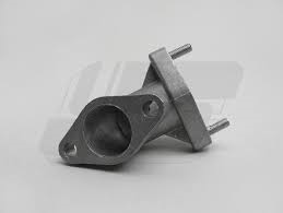

    16.16er Gaser geht. Evtl. noch Hauptdüsendüsen 70-74 zum Abstimmen besorgen, wenn nicht schon im 19.19er drin.
    Für den Originalpott brauchst Du noch das separate Krümmerstück. Sieht so aus:
      • 17.63 kB
      • 259 × 195
      • 518
