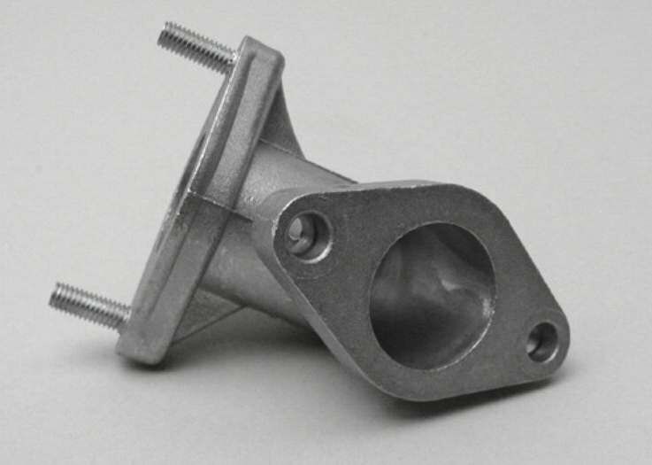

    Hi was du brauchst, ist dieses Teil, der Auspuffkrümmer. Aber kauf beim Vespahändler ein Originalteil, ein Nachbau ist mir schon mal sauber durchgerissen. Dann die Vespa hinten unterbauen, untere Schraube des Stoßdampfers raus schrauben und Motor ablassen. Dann kommst Du an die Schrauben um dieses Teil zu tauschen.

    ja genau das dachte ich auch das ich einen neuen krümmer brauche, es sind nämlich die schrauben zwischen auspuff und krümmer im eimer! sind die bei pk 50 modellen alle gleich oder brauch ich ein explizietes automatik teil?
    lg leon

    es sind definitiv die stehbolzen des krümmers.
    in diesem thread wurde erwähnt das es der gleiche krümmer wie bei den schalt vespas sei
    woher bekomme ich einen krümmer für die pk 50 xl automatik?
