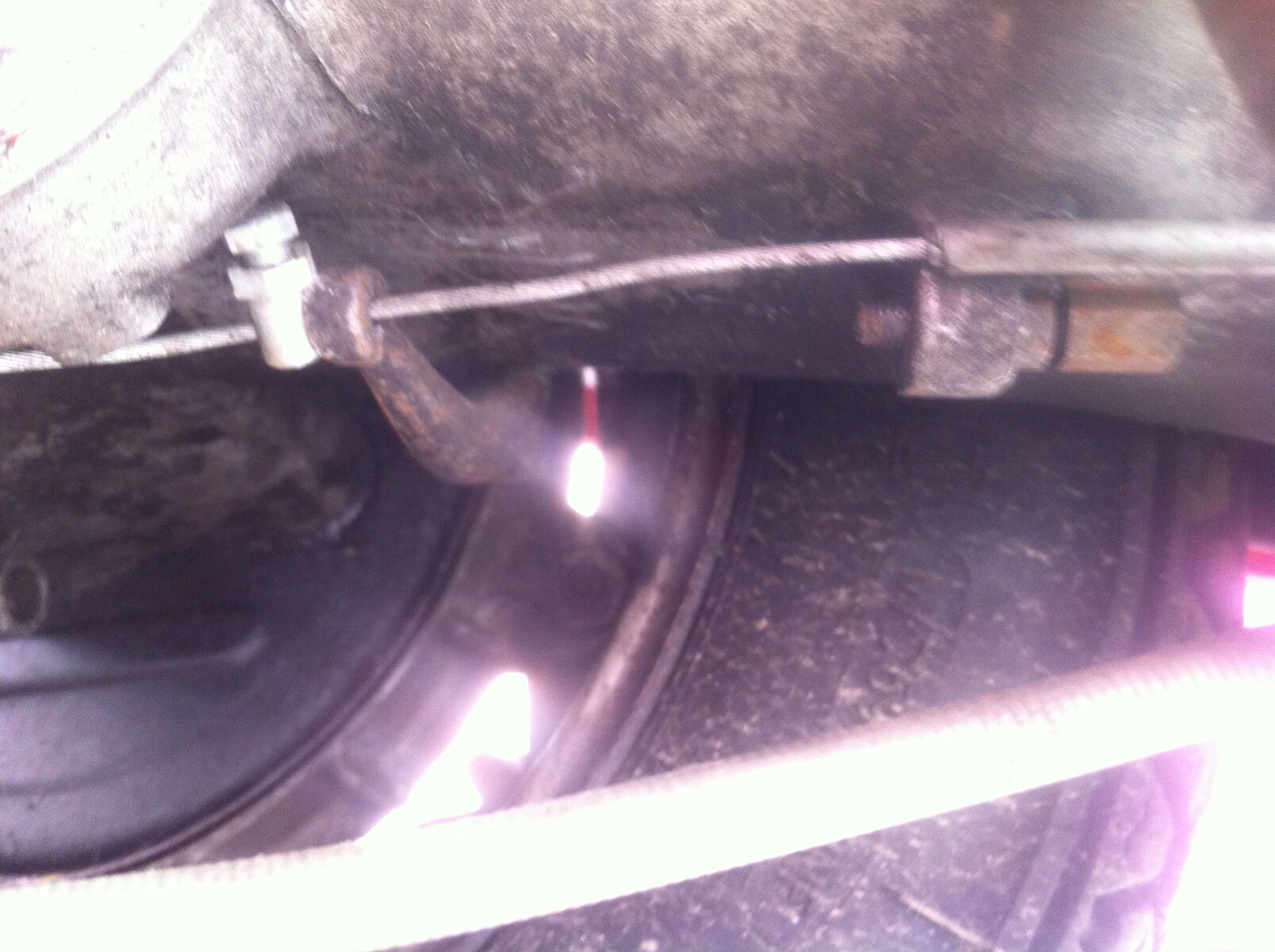

    Hier ein Bild des zu langen Zugs.
    Da sieht man, dass der Zug schlicht zu lang ist und die Hülle damit über die Führung hinausragt. Damit krieg ich einfach Null Spannung auf den Zug.

    • June 6, 2013 at 21:42
    o
    m
    f
    g
    muahahahahaha....
    ist dir bewusst, dass ein bowdenzug ein widerlager braucht? du hast deinen zug erfolgreich am widerlager VORBEI verlegt. MUAHAHAHA

  • Unfriede
    130
    Wien
    PX125E
    • June 7, 2013 at 00:13
    das der Zug das Wiederlager braucht is mir klar :)
    Auf dem Bild soll man sehen, dass die Hülle so lang ist, dass sie über das WIederlager hinausragt.. steck ich den Zug durchs Wiederlager, bekomm ich keine Spannung drauf ..
    Ich bin nicht GANZ so blöd, wie man glauben mag ^^

    • June 7, 2013 at 07:44
    einfach mehr an der seele des zuges ziehen, bis der hebel oben zurückschnappt. mit hoher wahrscheinlichkeit ist der oben nur etwas abgerutscht.
