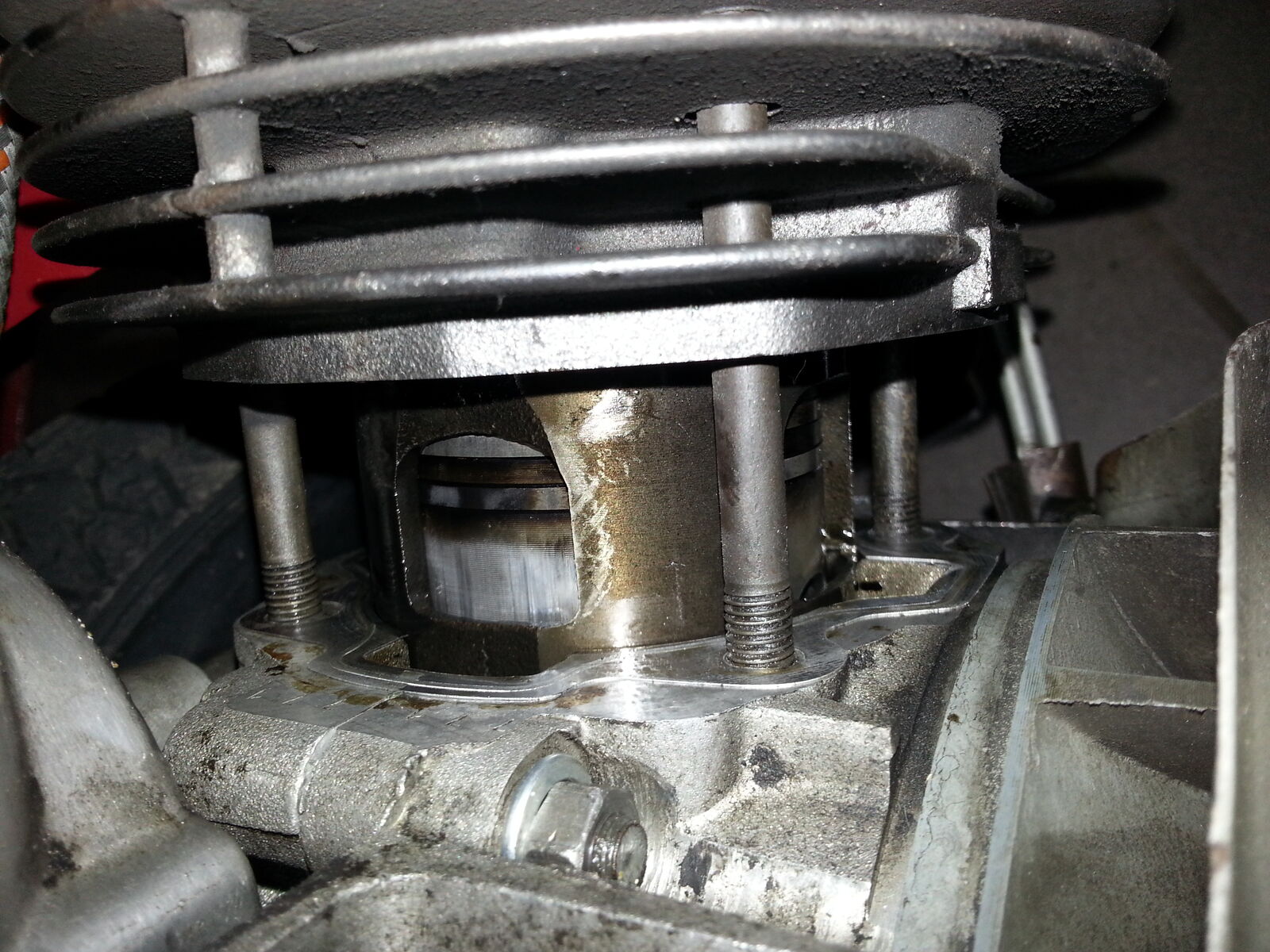

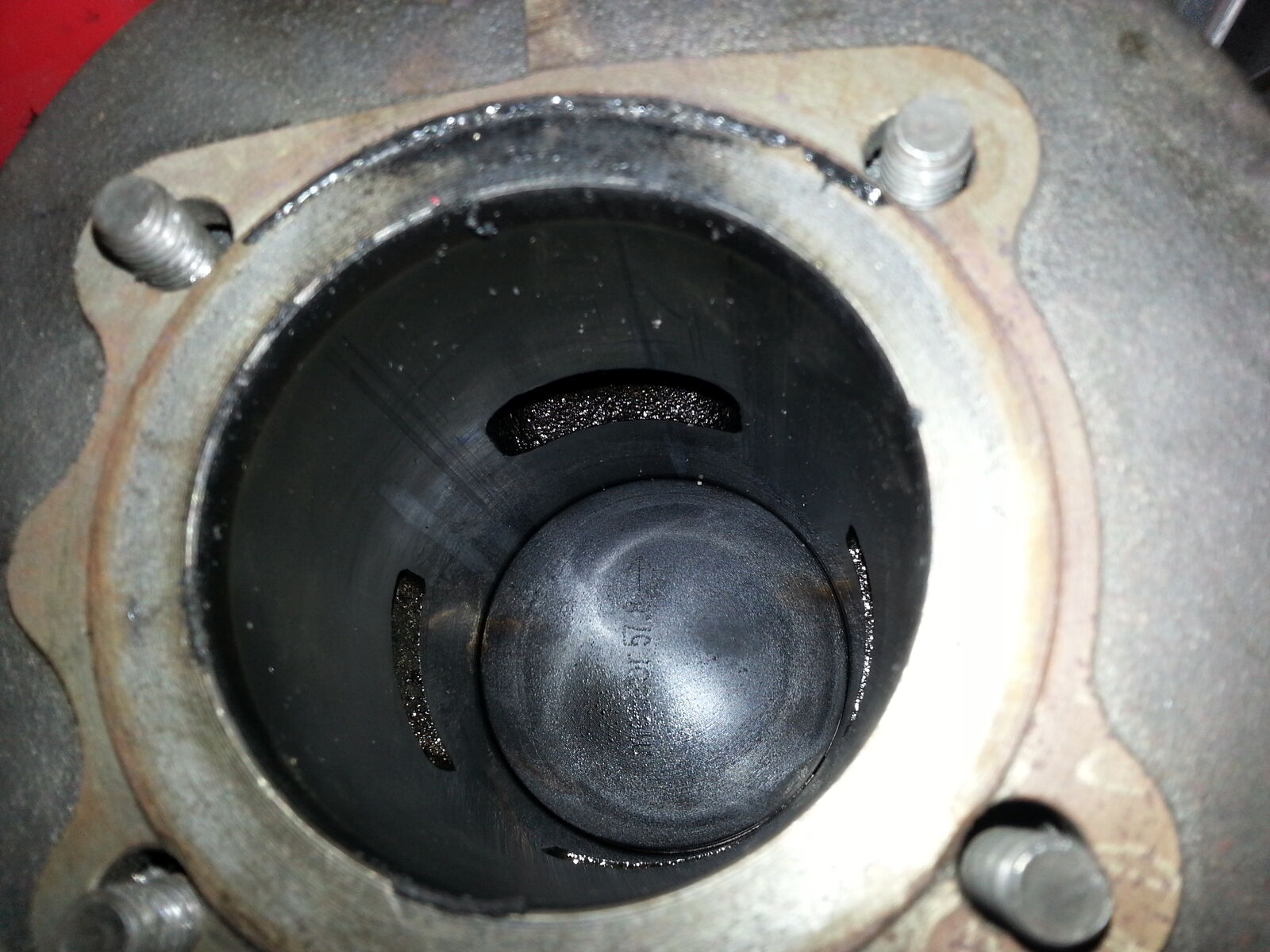

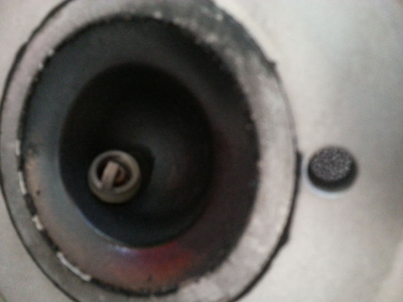

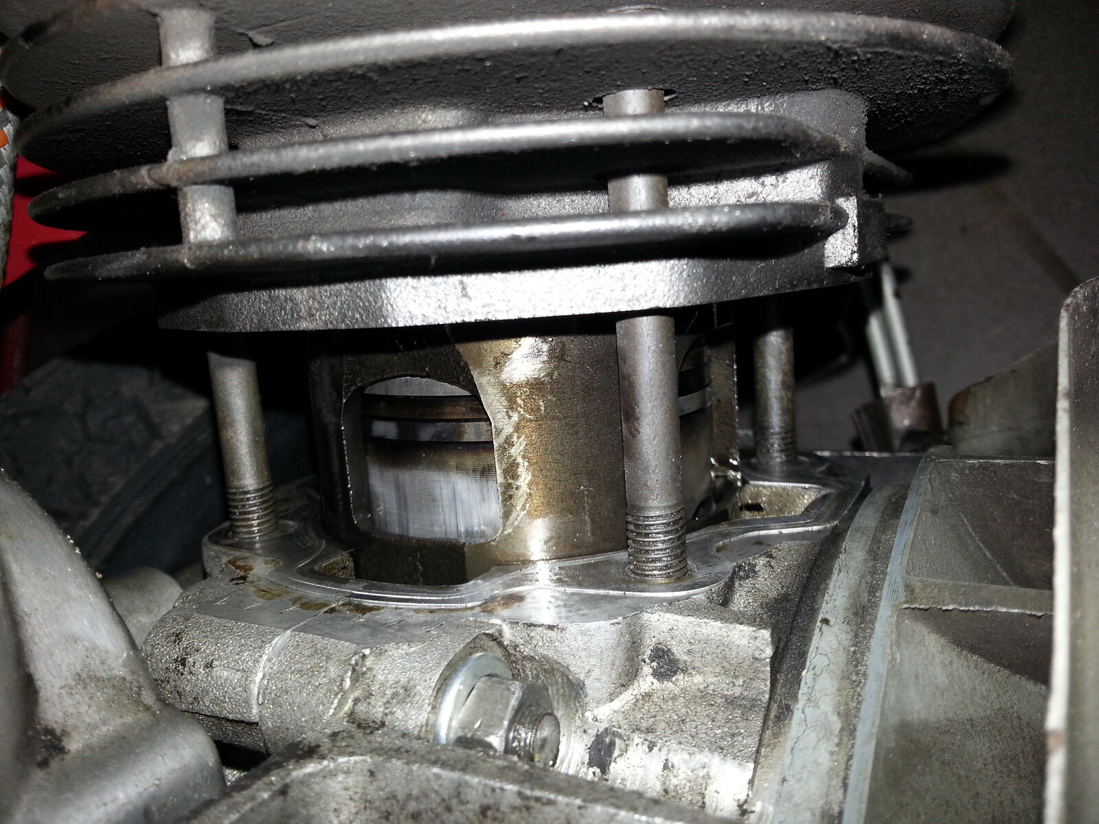

    Hallo zusammen ,
    bin heute zum ersten mal mit meiner Vespa eine weitere Strecke gefahren (Gestern gab's TüV ).
    Nach zehn Kilometern ca. hatte ich bei 75 km/h eine Kolbenklemmer.
    Hab aber gleich eingekuppelt und der Roller lief danach auch wieder.
    Musste danach wieder von der Arbeit nach hause fahren. Am Anfang alles gut und nach ca. 15 km hat der Motor hoch gedreht obwohl das Gas in Grundstellung war.
    Auch nachdem die Zündung ausgeschaltet war ging der Motor nicht aus?!
    Verbaut ist folgendes:
    P80X mit 150 ccm Zylinder (auf dem Zylinder steht nix drauf , Kolbendurchmesser ist aber 57,8)
    Vergaser Si 20 / 20 D
    Düsen: 160 BE 3 10 ???
    52 140 ???
    Auspuff =Original
    Zündung wurde noch nicht geblitzt :S
    Zündkerze stark verrußt!

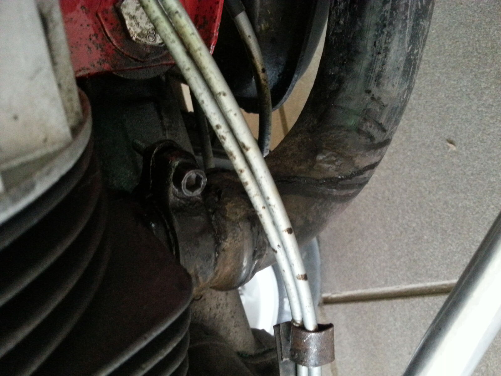

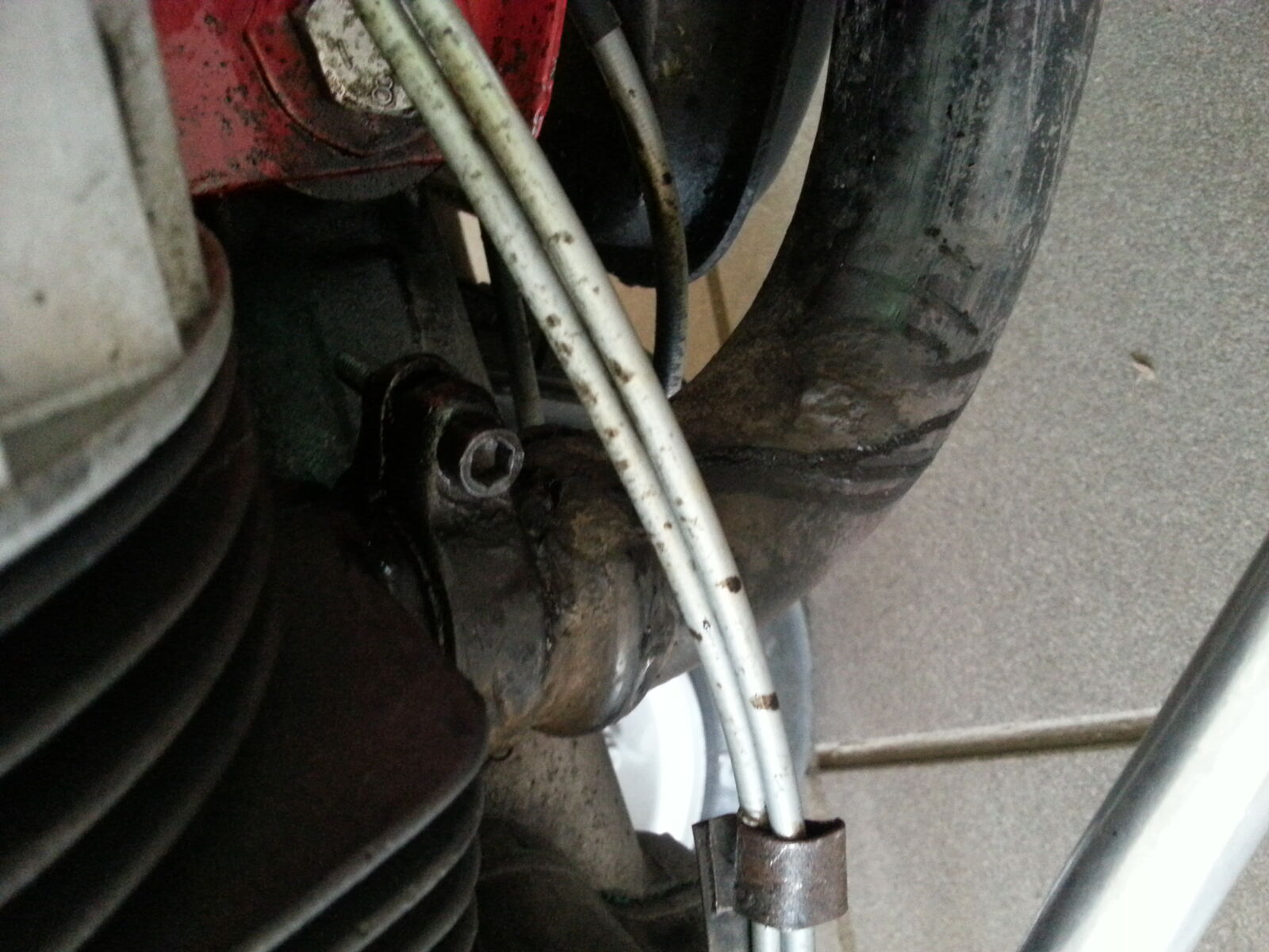

    Am Krümmer läuft schwarzes zeug raus??
    Es sind leichte riefen im Zylinder...
    Was muss ich alles ändern damit die Gute wieder richtig läuft.
    Brauch ich nen neuen Zylinder?
    Danke schonmal.... ;)
    Fotos folgen noch...

    Da wurde dir wahrscheinlich dein Zylinder aufgrund der falschen Kerze und/oder falsch eingestellter Zündung zu heiß.
    Zitat von Boff1985
    Hallo zusammen ,
    -> Glühzündung

    :-1 Da ist ne Langgewindekerze im Kurzgewindekopf :-1 :-1 :+1
    Kopf scheint auch undicht!
    Sonst sieht alles (was man sehen kann) ok aus .

    kerze ist definitiv falsch.
    Zylinder würde ich ausdrehen lassen und neuen Kolben rein (Erstes Übermaß).
    Wieder alles zusammen und "vor"der Ersten Großen Fahrt richtig einstellenlassen.

    Zylinder ist gerade ab. Werde morgen nochmal bessere Fotos reinstellen.
    Jetzt mach ich mich erstmal auf die suche nach jemanden der mir den Zylinder ausdreht...

    ach was, der sieht doch noch gut aus? nebenbei ist das kein 80 kubik satz, sondern ein umgerüsteter satz auf 125 kubik, wenn die kurbelwelle nicht geändert wurde.
    wurde sie geändert, hast du 150 kubik, wie du schon schriebst.
    auf deinem foto ist die zündkerze null verrußt, die ist viel zu hell.

    ...ganz ehrlich, ich kann mich Chup nur voll anschließen.Der ist noch o.k.. Bau`das Ding wieder zusammen, geeignete Kerze,
    odentliche Bedüsung und gut ist es.

    Ja hab ich auch gemacht.
    Hab mir den Zylinder heute nochmal angeguckt und keine Riefen entdeckt.
