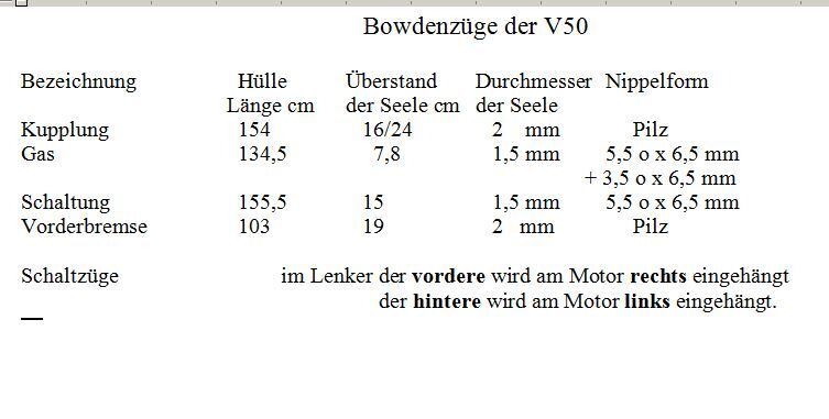

    • June 10, 2013 at 13:04
    Hi, hier sind alle Angaben zu den Zügen.
