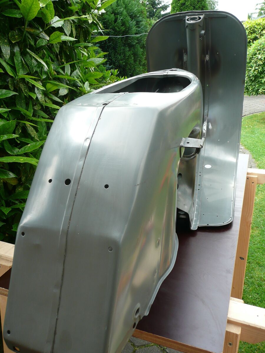

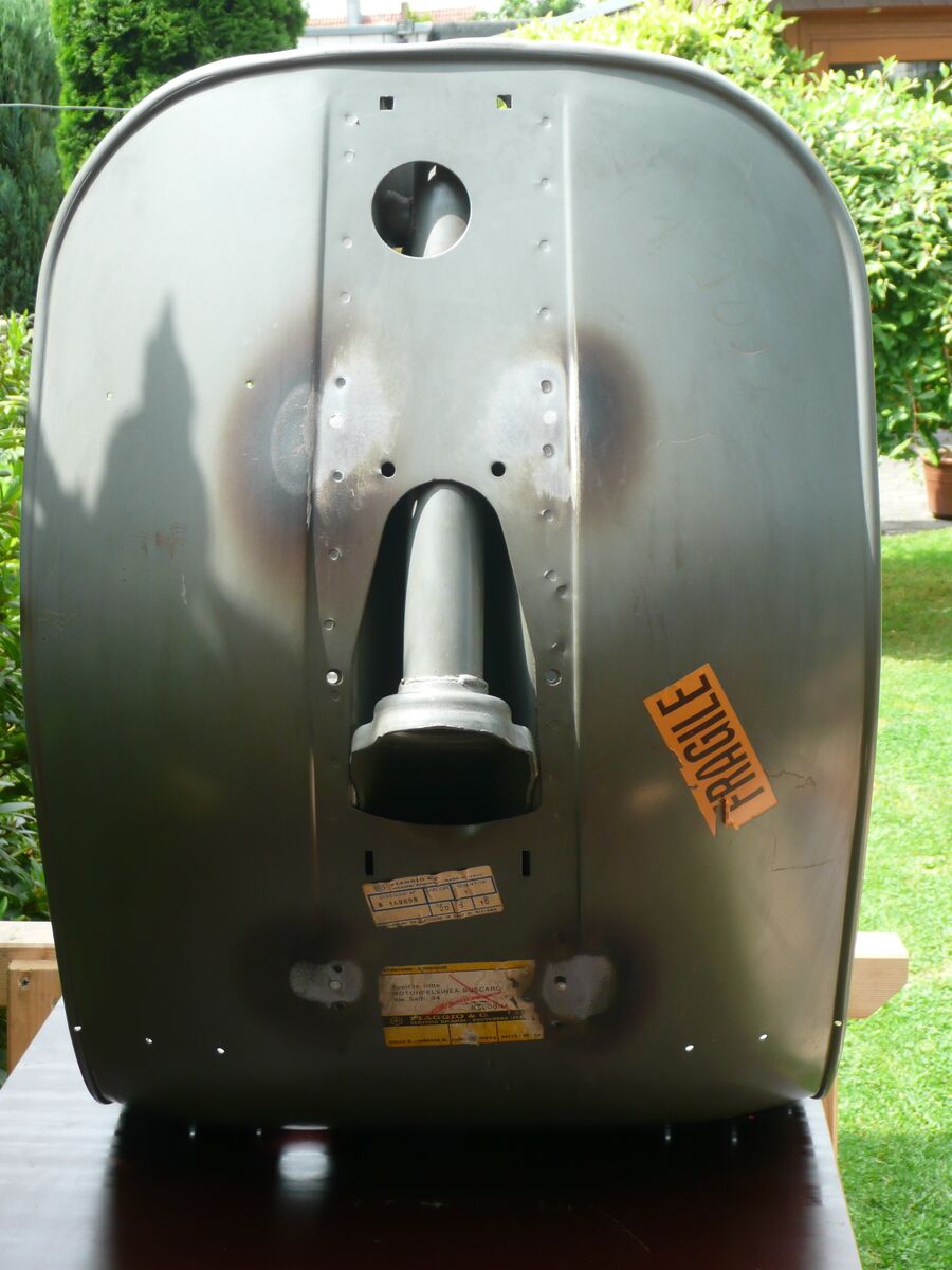

Habe PX Rahmen ohne Blinkerausschnitte im Beinschild erstanden. Kann
mir jemand sagen wann- und bei welchem Modell sowas verbaut wurde?

Hat da einer zugeschweisst und Lenkerendblinker verbaut?!
Die ersten PX so um Bj 77 herum kamen noch ohne Blinker.
Rita weiß das bestimmt noch besser.
Jöpp, sowas gibt es.
Ein Freund hat so eine ganz frühe PX.Die Seitenbacken sind dabei auch ohne Loch, und immer mit der Aussenbefestigung. Seine ist ein aus Italien gebraucht rübergeholt worden (und dann in Holland gekauft, ehrlich
). Ich hingegen werde meine Blinkerlöcher im Beinschild mühevoll zuschweissen müssen

Hallo nochmal,
eine Rahmennummer gibt es noch nicht, der Rahmen ist Fabrikneu, laut TÜV Onkel kann ich meine alte Nummer übernehmen:"Sie müssen dann natürlich eine Ganzabnahme machen, da das Fahrzeug ja zerlegt war".
Lediglich einige ital. Frachtaufkleber sind vorhanden, jedoch kaum leserlich.
Wurden diese Modelle mit [lexicon='Lenkerendenblinker',''][/lexicon] ausgeliefert wenn die Seitenhauben auch ohne Ausschnitt wahren? -

"zerbrechlich" XD
So 'n Teil is doch nciht kaputt zu kriegen.. =P

bis BJ 88 kannste legal Lenkerblinker verbauen....
ab BJ 89 müssen hinten auch dran....
Rita
gab in Italien PX Sparversion mit 6V und ohne Blinker.... zum Teil mit Gabel wie Rally/Sprint...
in Spanien gab es P150S ...die hatte auch noch ein Werkzeugfach in der linken Haube wie die Sprint.......
Also wenn ich dich richtig verstehe Rita, dann ist der Rahmen wahrscheinlich von einer 6V Sparversion :wacko: , ich kann bei meiner geplanten´82er Eintragung aber problemlos [lexicon='Lenkerendenblinker',''][/lexicon] ohne Heckblinker verbauen ?!
