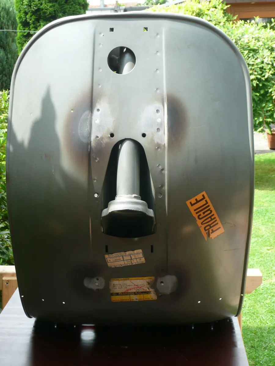

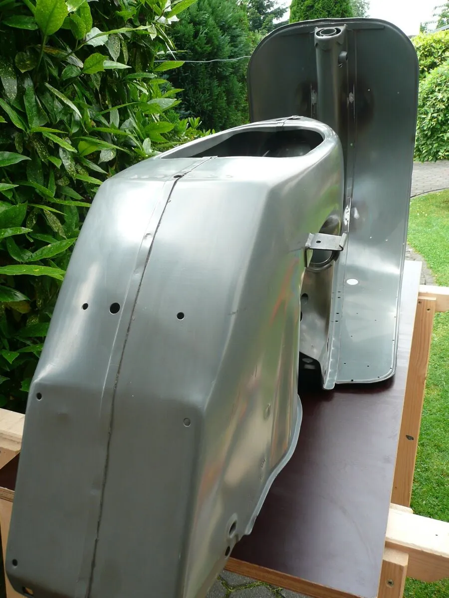

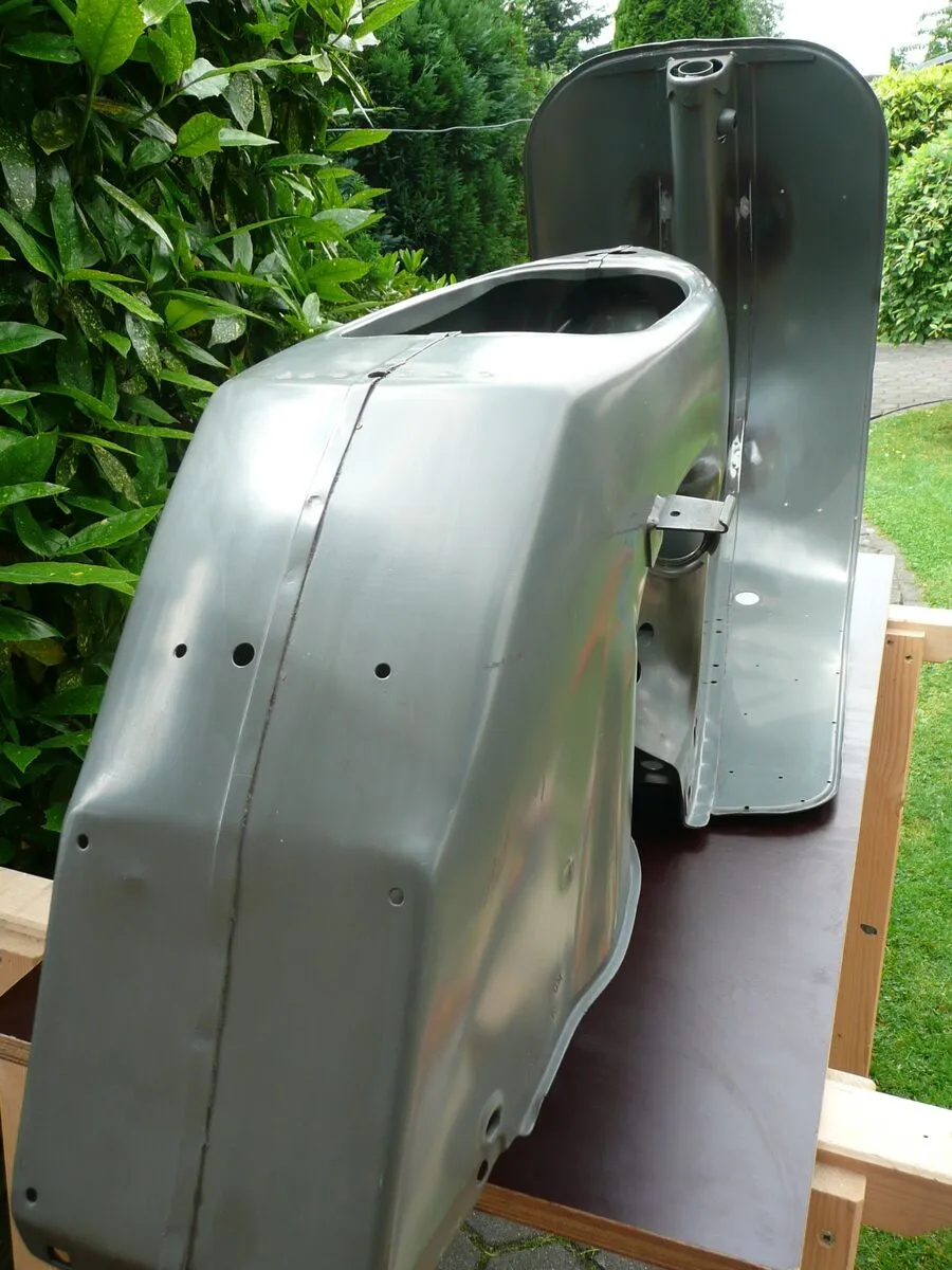

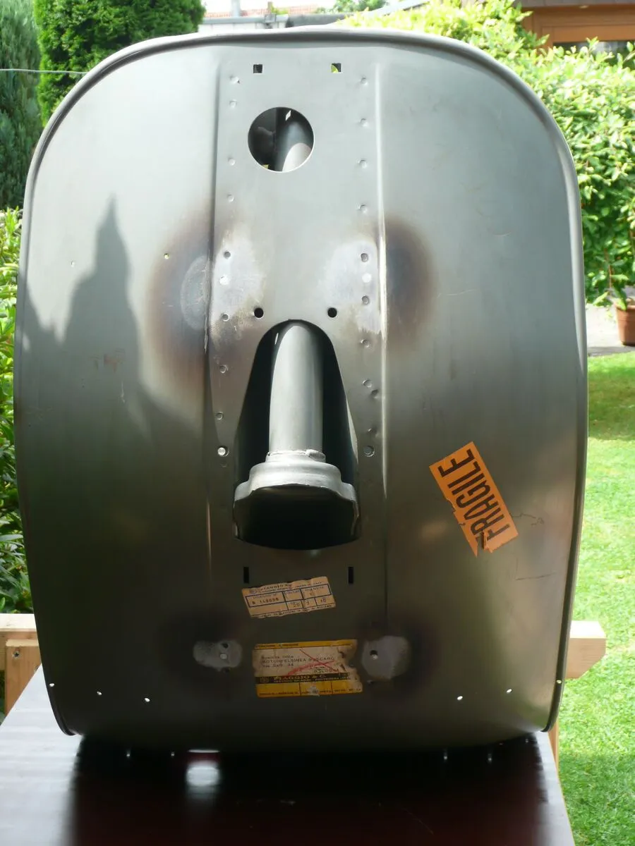

    So, Königinnen und Götter!
    Jetzt mal Fotos vom Prachtstück
    P.S. Die Verfärbungen sind überflüssige- verzinnte Löcher, das Gepäckfach muss weg!

    • June 3, 2008 at 23:07
    "zerbrechlich" XD
    So 'n Teil is doch nciht kaputt zu kriegen.. =P
    Kann man beim deutschen TÜV was deichseln, dass die nich rummaulen wenn ich die Löcher dichtmach und mir Lenkerendenblinker besorg ?
