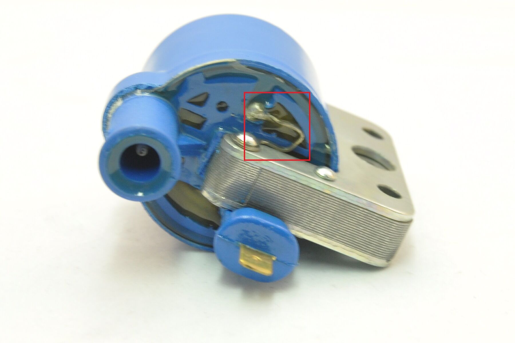

    Würd stark auf die Zündung tippen! Wenn du eine außen liegende Zündspule hast schau mal ob sich da ein Draht kaputt vibriert hat. Ich häng mal ein Bild an damit du weißt was ich meine. Wenn das nicht schauen (bei Kontaktzündung) ob die Kontakte abgebrannt sind --> dann Kondensator tauschen. Bei Kontakt loser Zündung Pickup prüfen.
    Viel Erfolg
