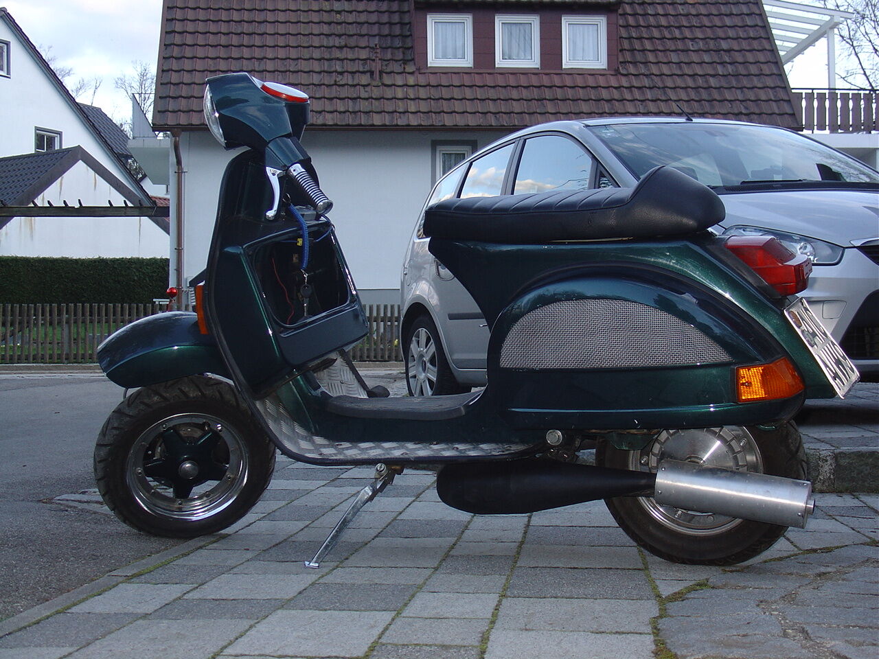

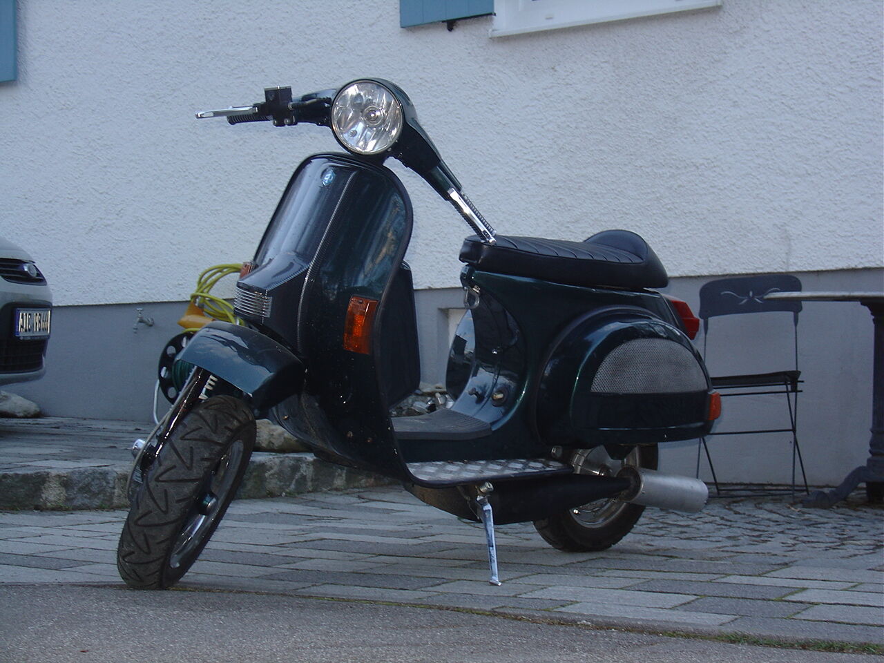

    Hab ne gekürzte PX Gabel drin mit Rs24.
    Bei mir schleift ja eher der Auspuf als der Ständer.Kannst ja den hinteren Stoßdämpfer etwas höher legen- via Hülse,dann kommste wieder dahin als wenn du die Gabel kürzen tust.
    Bin ja schon beides gefahren.Gekürzte Gabel und höhergelegtes Heck.Wenn sichs ausgeht werd ich das Heck mit den Auspuff von NSR auf mein Quattrini auch wieder hochlegen-wenn es passt.Fährt sich wie ein Supersportler und gar nicht nervös,auch bei 130+Kmh.
