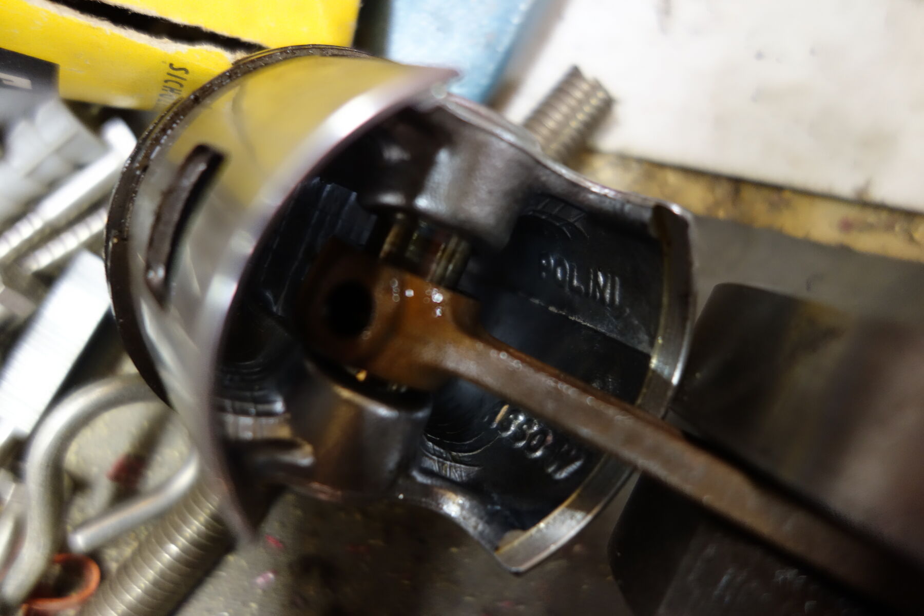

    ich weiß, dass auf dem Motor von meiner v50n (V5A1T) den ich aufbereite ein größerer Kubiksatz gebaut war/ist.
    Nun möchte ich wissen, um was für einen ccm-satz es sich handelt um z.B. neue Kolbenringe zu bestellen.
    Auf dem Kolben steht Polini ASSO w 2810 der Durchmesser ist 55mm und die höhe 51mm

  • 1. müsste Polini 102ccm.
    Stell mal ein Bild ein mit Blick auf den Zylinder.
    Dann kann man sicher sagen

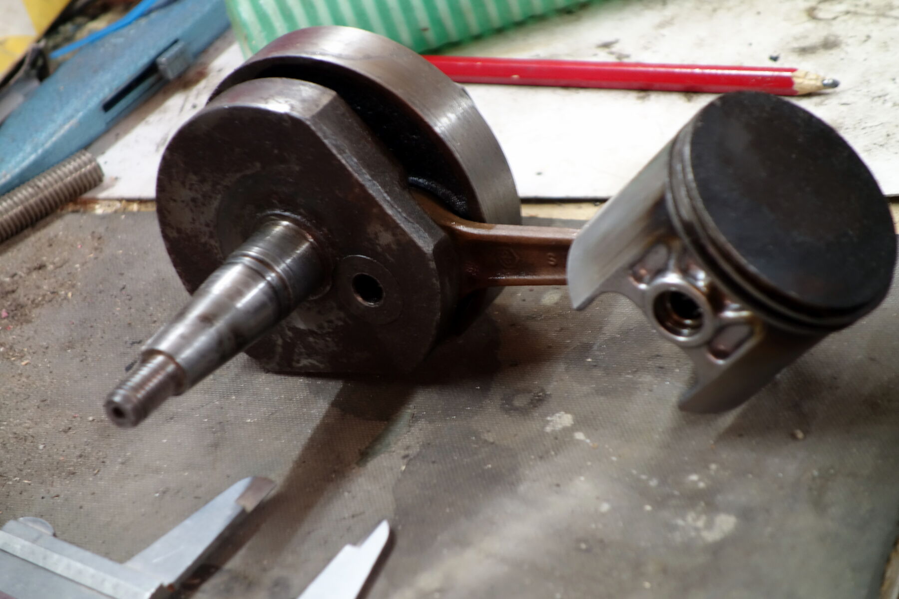

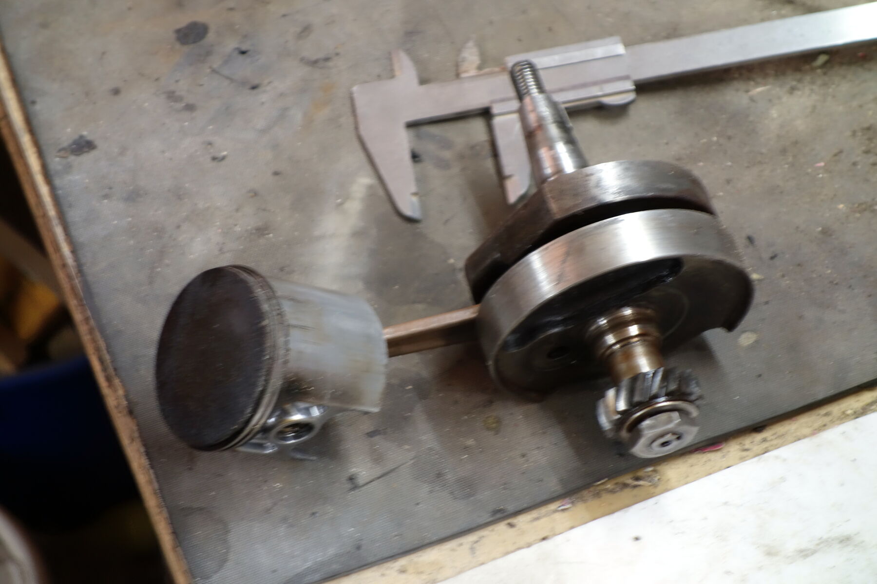

  • Hier die Bilder.

  • Stell mal ein Bild ein mit Blick auf den Zylinder.
    Die Kurbelwelle hat eine Buchse und kein Nadellager. Wird also eine V50 Welle für Kurzhub sein
    Der Kolben sieht auch sehr nach Kurzhub aus
    Wie sieht die Zylinderhaube aus?
    Es sieht alles sehr nach Kurzhub aus, sprich bei 55mm Bohrung -> Polini 102ccm
    2. Bei Kurzhubwelle kannst du jedes stinknormale Zylinderkit von 50ccm bis 112ccm verbauen.

  • deine rechnung ist einfach käse
    eine kreisfläche ist radius*radius * pi
    für das hubvolumen dann *hub
    du hast erfolgreich den umfang (d mal pi) genommen und den mal die höhe genommen. dein zylinder hat also eine laufmantelfläche von was immer du auch gerechnet hast.
    wichtig ist desweiteren die berechnung in der gleichen einheit (mm oder cm, aber nicht gemisch!)
    deine kurbelwelle scheint eine kurzhubwelle zu sein mit 43mm hub
    der durchmesser des kolbens beträgt 55mm.
    korrekte rechnung:
    (55mm/2)²*3,1415*43mm= 102157 mm³ = 102 cm³
