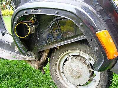

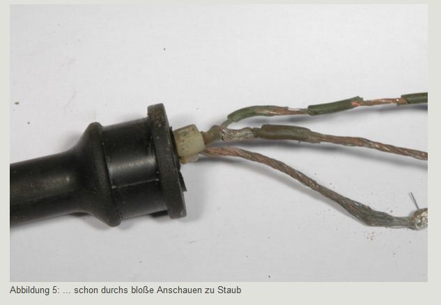

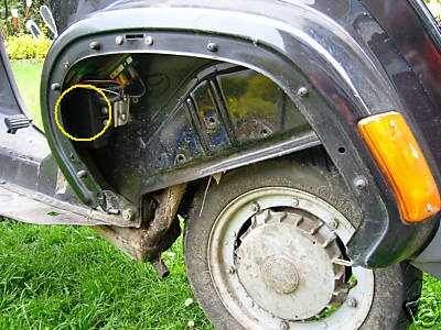

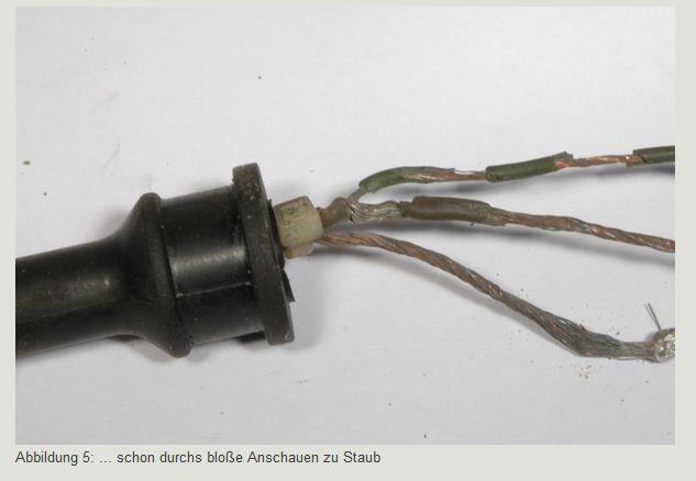

    Es gibt zwei grundsätzliche Möglichkeiten, erstens die Verkabelung in der Zündgrundplatte ist marode, will sagen die Isolierung löst sich auf und es kommt zu Kurzschlüssen. Zweitens ein Kabel ist irgendwo durchgescheuert und da wird der Strom verbrannt. Aber das bekommst Du nur durch akribisches Messen heraus. Das Reparieren ist ne Kleinigkeit, die Arbeit ist das Finden. Ich hoffe Du hast das Polrad wieder richtig verschraubt, das Drehmoment ist 45 - 50 Nm. Wenn nicht fliegt Dir als nächstes die Passfeder um die Ohren. Es währe auch hilfreich wenn Du mitgeteilt hättest WO Du wohnst, bzw ein Bild von der Lichtmaschine angehängt hättest. Ich hätte da noch einen Kandidaten, auf der linken Seite unter der Haube sitzt ein schwarzer Kasten, der Hupengleichrichter. Wenn der defekt ist legt der auch gerne das gesamte Stromnetz lahm. Ziehe mal dessen Stecker ab, und schau ob es dann besser ist.

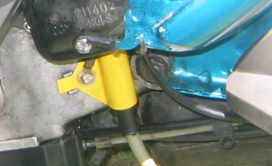

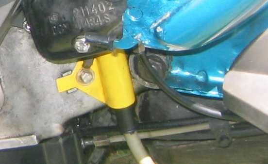

    Hi, mit dem Kabel zur CDI hast Du völlig recht, die drei Kabel sind ausschließlich für die Zündung. Wobei weiß die Masse von der Lima bringt, der Grüne den Strom und der Rote dem Impuls vom PicUp also den Zündimpuls. Aber die Lima wird an der rechten Seite der Schwinge mit einer Kupplung mit dem Bordnetz verbunden (unter dem gelben Teil). Diese Verbindung macht auch schon mal Ärger. Wenn die OK ist und Du im Augenblick kein Problem hast , wird wohl ein durchgescheuertes Kabel schuld sein. Warscheinlichste Stelle im Lenker.
