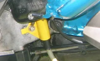

    Hi, mit dem Kabel zur CDI hast Du völlig recht, die drei Kabel sind ausschließlich für die Zündung. Wobei weiß die Masse von der Lima bringt, der Grüne den Strom und der Rote dem Impuls vom PicUp also den Zündimpuls. Aber die Lima wird an der rechten Seite der Schwinge mit einer Kupplung mit dem Bordnetz verbunden (unter dem gelben Teil). Diese Verbindung macht auch schon mal Ärger. Wenn die OK ist und Du im Augenblick kein Problem hast , wird wohl ein durchgescheuertes Kabel schuld sein. Warscheinlichste Stelle im Lenker.
