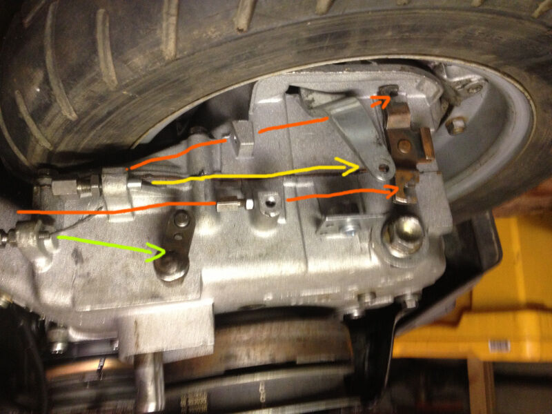

  • Hallo,habe einen neuen motor in meine pk 50 automatik eingebaut,soweit nun alles fertig, will die seilzüge für bremse ,gas,choke und 1gang anbauen...aber.....am neuen motor sind ganz andere halterungen....
    Habe au h schon bei sip geschaut ,aber da steig ich nicht durch...weiß jemand von euch was ich da genau brauche ????

  • Nee, sieht das oben aus wie nen Motor von nem Schaltroller?! Ist schon nen automatic Block den er da wieder einbaut. Zumindest habe ich solch eine Schaltraste bei nem Schalter noch nicht gesehen.

  • Das auf den Bild ist auf gar keinen Fall ein schaltmotor nun weiss ich ja nicht ob es ein Bild vom alten oder neuen Motor ist. Warum wird hier eigentlich von 1 Zug oder 2 Zug Motor geredet???

  • So nun hab ich n bissl was neues...
    Also nochmal...
    Der rahmen ist automatik
    Der alte motor war 1 zug automatik
    Der neue motor ist 2 zug automatik
    Warum der so eine komische schaltwippe hat weiß irgendwie keiner
    Ist aber auch nicht schlimm,nach langer suche und doch nichts gefunden....improvisieren !!!
    Der alte schaltsraht war noch dran und gott sei dank auch verdammt lang- nun ein wenig heraus gezogen am lenker,zughülle auf halterungslänge gekürzt, schaltdraht wieder komplett durchgeschoben, dann mitt stinknormalen seilzugnippeln fixiert- einen direkt vor die wippe,einen direkt dahinter. Was soll ich sagen ? Funktioniert ! Nicht ganz original aber was soll man machen
    Übrigens- ich könnte mir auch 2 züge durchziehen,wobei dann das problem wäre das ich zum einen neue züge mit hülle legen müsste, zm anderen unterm tacho n neues loch ohren muß. Und dann bleibt noch die frage wie ich den schei... Am lenkrohr fixiere- und ne originale fixierung für die wippe hab ich dann auch nicht ...also wieder marke eigenbau...gott wie ich die kiste jetzt schon verfluche
