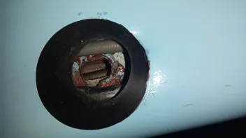

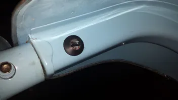

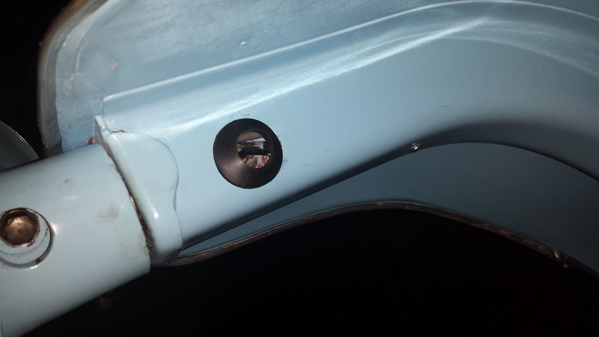

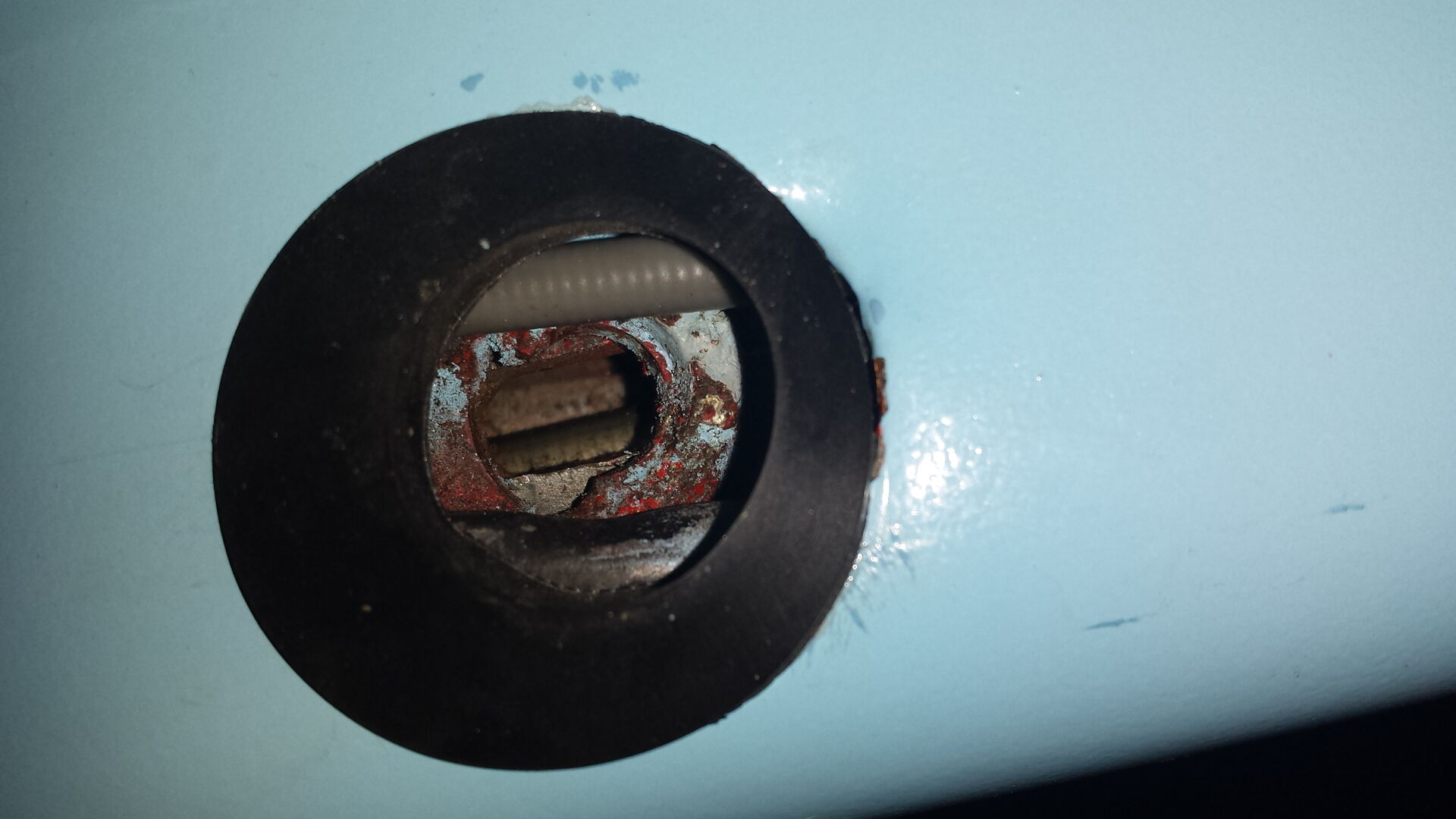

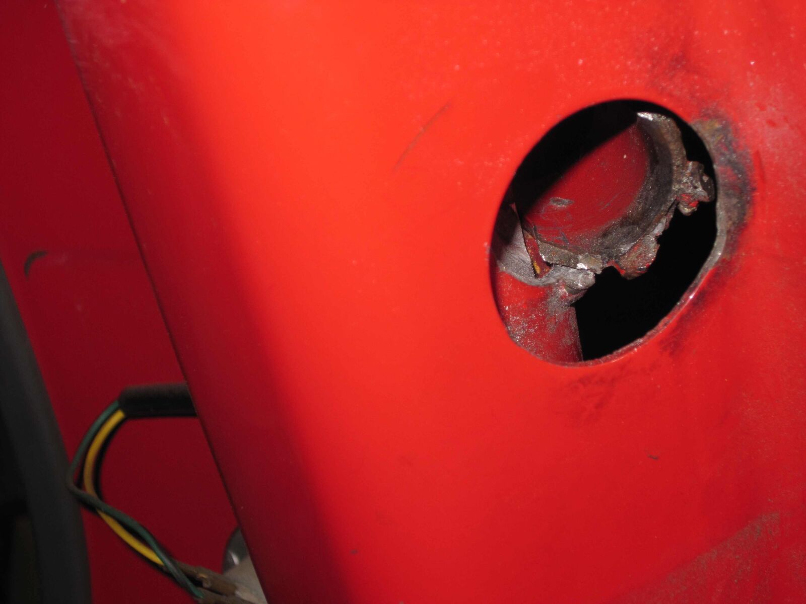

    ich hab mir vor kurzem eine Vespa 50 L, Baujahr 67 erstanden - auskennen tue ich mich aber leider (noch) nicht.
    Leider ist kein Lenkschloss vorhanden, auch die Halterung bzw. Schlossaufnahme fehlt. Der Vorbesitzer meinte zudem, dass der Bolzen im Lenkrohr wohl festsitzen würde.
    Habt ihr ne Idee, ob man was dran machen kann, ohne das Lenkrohr auszutauschen? Gibt es denn auch eine Halterung als Ersatzteil? Momentan ist bei mir einfach eine ovale Öffnung im Rahmen, schaut nicht allzu toll aus.
    Vielen Dank schon mal für eure Antworten!

    • July 24, 2013 at 21:38
    So wie es aussieht ist da nichts mehr vom Schloß drin. Kannst du den Lenker denn bewegen?
    Die Halterung des Schloßes ist festgeschweißt und wurde von irgendeinem Vorbesitzer abgerissen anstatt das Schloß auszubohren. Ich nehme nicht an das du da ein nachträglich einzubauendes Ersatzteil bekommst.

    • July 24, 2013 at 22:24
    Mmmmh, das hatte ich befürchtet! Der Lenker lässt sich ganz normal bewegen, allerdings knackt er teilweise etwas.

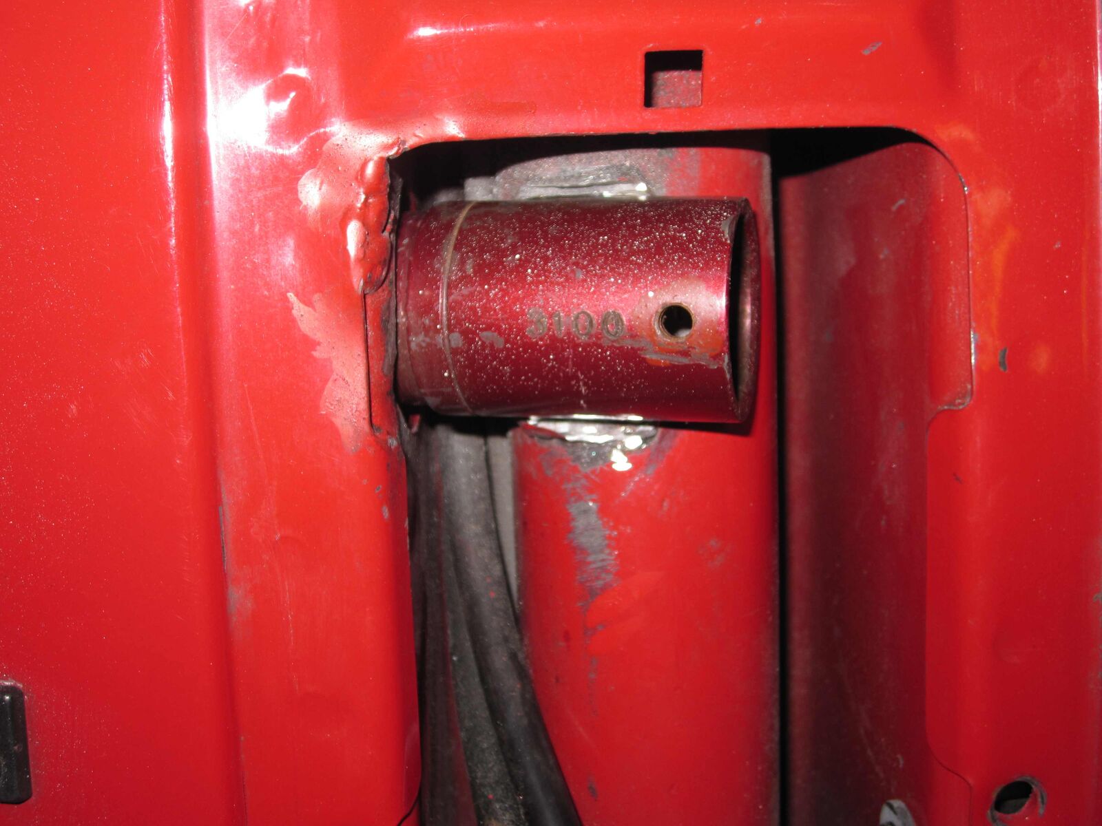

    • July 25, 2013 at 11:33

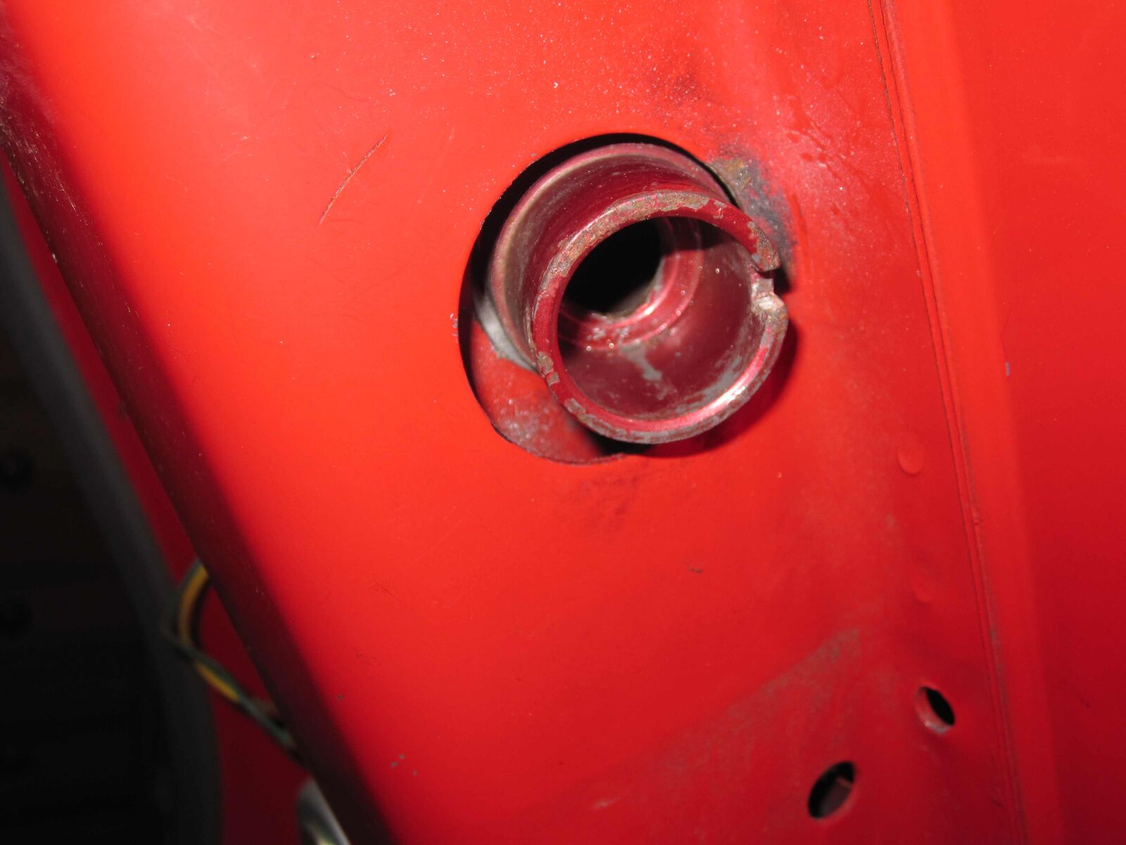

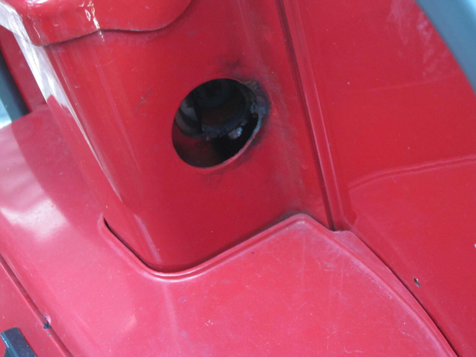

    Das Spiel hatte ich auch schon mal, weil eine "Fachwerkstatt" das schon mal "repariert" hatte. Nach Diebstahl Schloss kaputt. Du brauchst aus einem Schrottrahmen das Teil. Dann muss der Rest sauber abgeschliffen oder gefräst werden. Die Gabel sollte sowie so mal raus weil ggf Späne in das untere Lager gefallen sind. Dann das neue Teil anpassen und fixieren, Funktion überprüfen und anschweißen. Schloss einbauen und gut ist. Die schlimmste Arbeit dabei ist das Abschleifen der Reste, weil man da nur mit einer bigsamen Welle richtig dran kommt. Das letzte Bild zeigt das von vorne vor dem Verschweißen.
    Alles unter der Voraussetzung, dass es mit der PK50XL1 identisch ist.

    • July 26, 2013 at 17:02
    nur, dass man bei der v50 keine schweißpunkte setzen kenn, ohne das rohr rauszuflexen. oder das loch massiv zu vergrößern.
