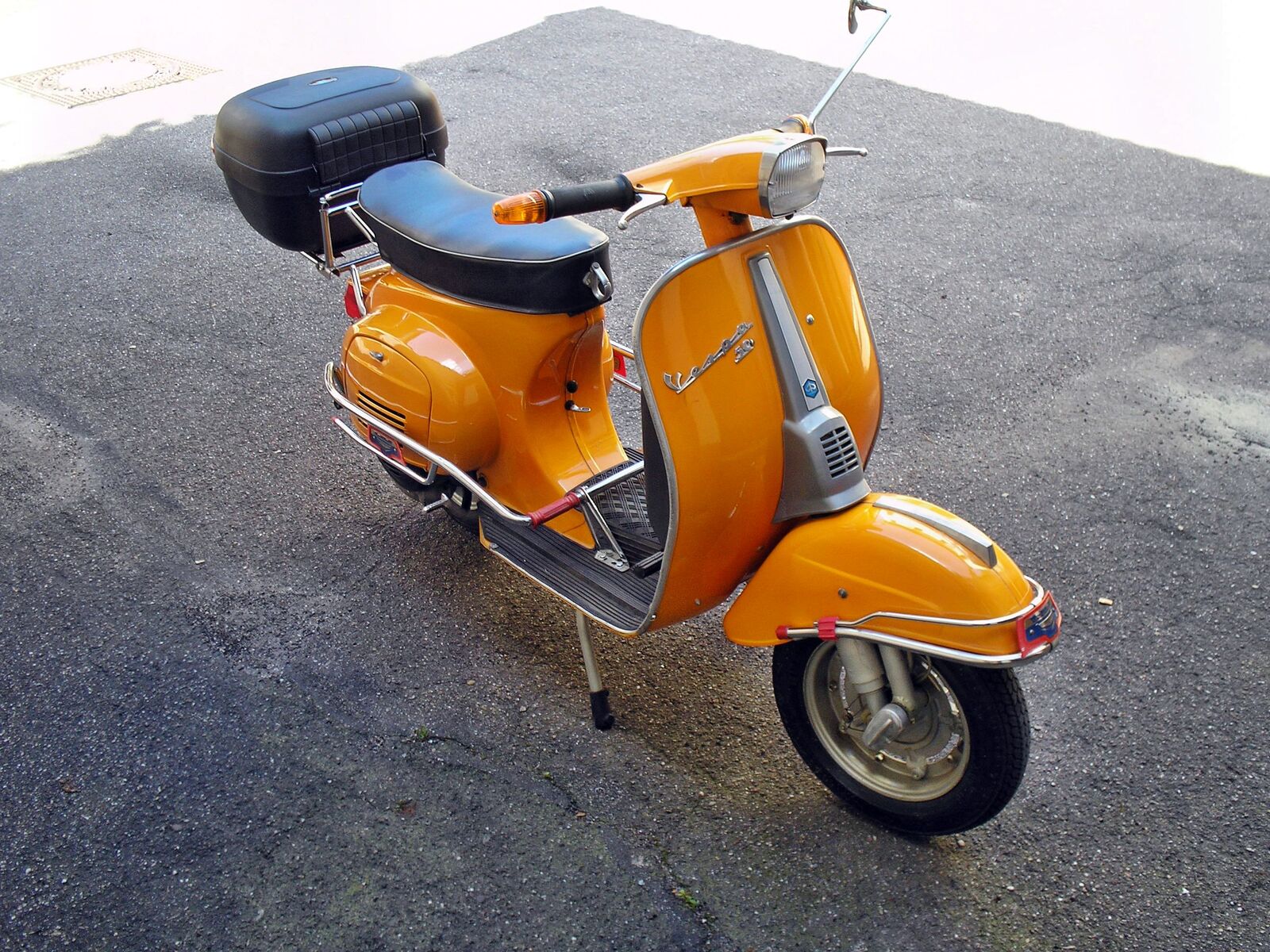

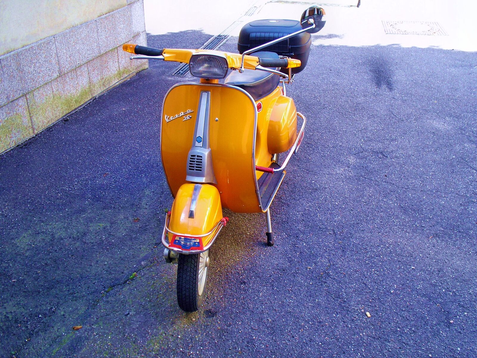

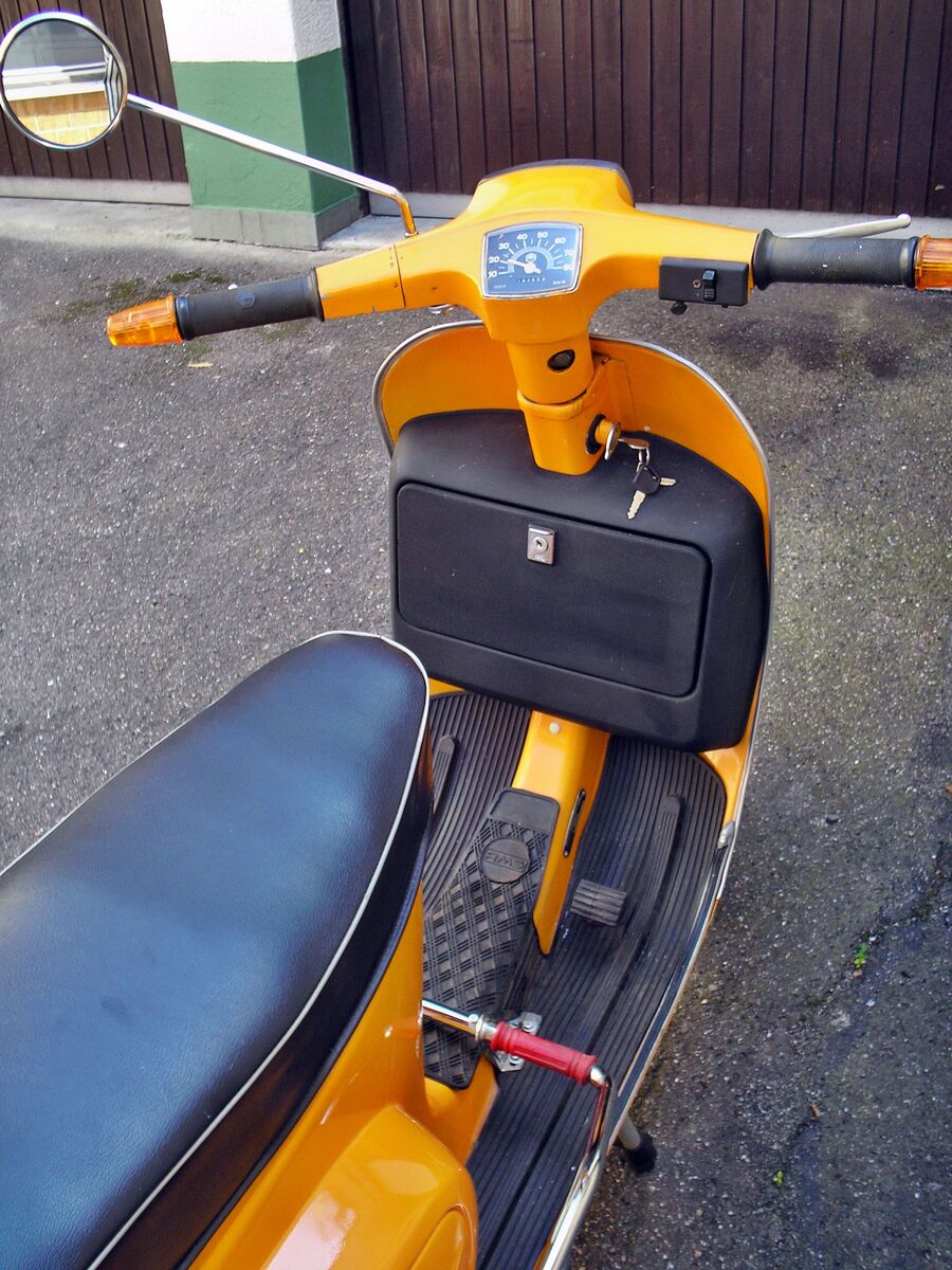

    Hallo Leute, muß heute nochmals ein ausgenudeldes Thema ansprechen. Ich habe eine 50N restauriert, Motor, wie Chasis, Lack, eben alles. Nun zum Problem.
    Das Motörchen läuft wie ein Uhrwerk, springt kalt mit Choke sofort an und man kann fahren soweit man will oder so kurz man will. Standgas einwandfrei,
    Kerzenbild trocken und rehbraun, also muß Zündung incl. Kondensator in Ordnung sein, Benzinschlauch hat immer Gefälle, also keine Luftblasen. Warum
    springt die 50er nur warm oder auch heiss nicht oder nur schlecht an? Manchmal zündet sie ein paar Takte und geht wieder aus. Schieb ich sie an läuft sie
    wieder als wär nichts gewesen. Da sie von meiner Frau gefahren werden soll, geht so was gar nicht. Was stimmt nicht? Ich hoffe auf eine Spezialistenantwort
    oder von jemanden, der dies Problem schon gelöst hat.
    Danke Hornberger
