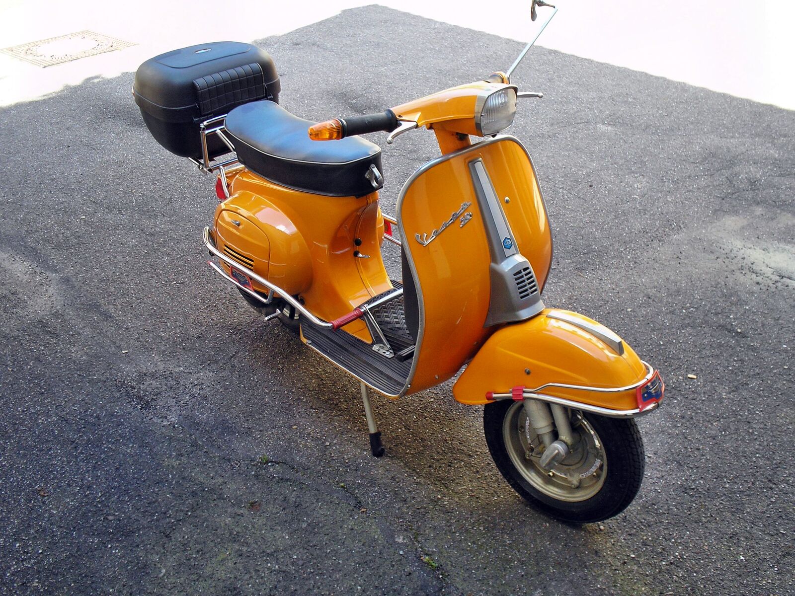

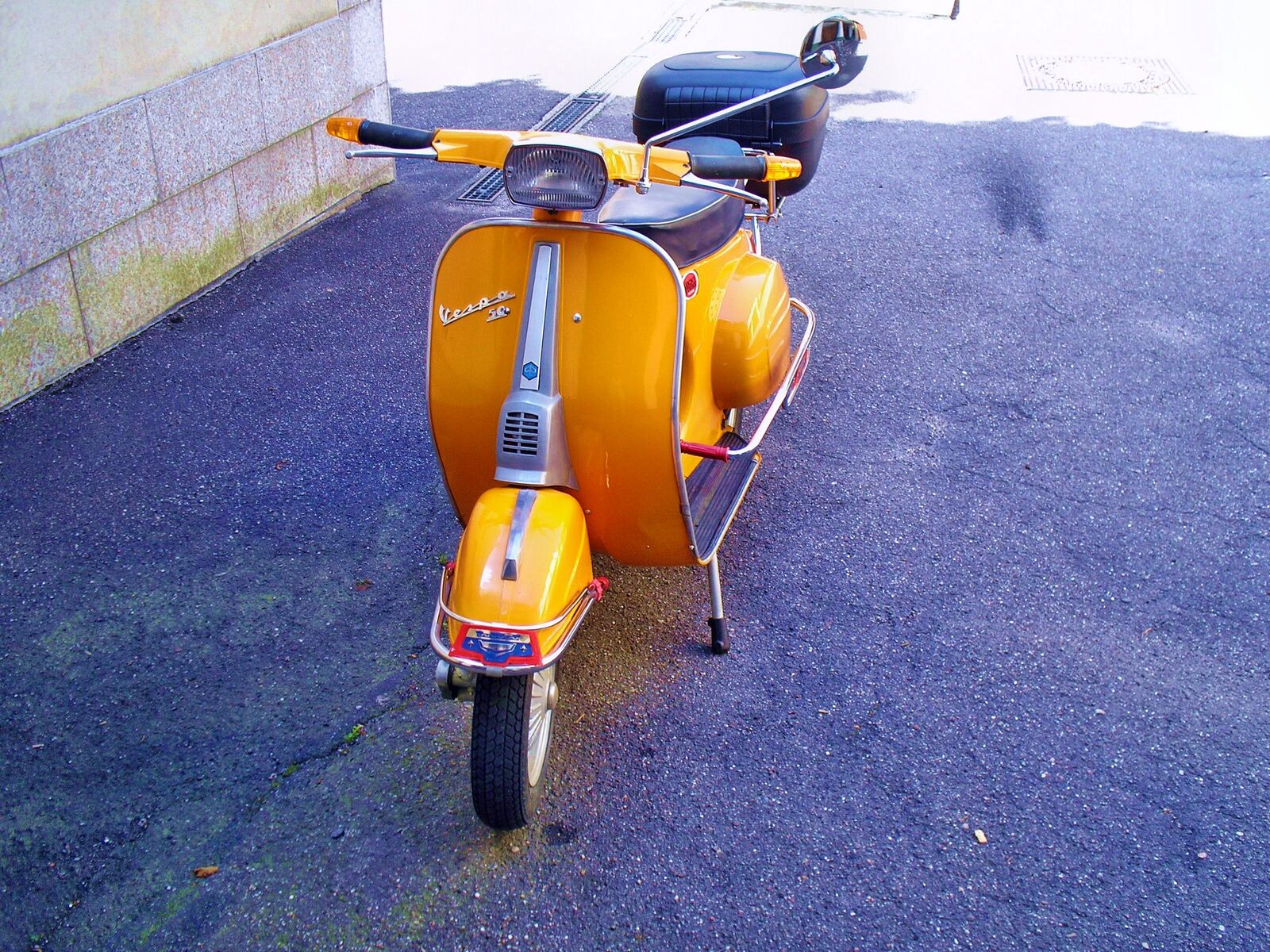

    Hallo Leute, muß heute nochmals ein ausgenudeldes Thema ansprechen. Ich habe eine 50N restauriert, Motor, wie Chasis, Lack, eben alles. Nun zum Problem.
    Das Motörchen läuft wie ein Uhrwerk, springt kalt mit Choke sofort an und man kann fahren soweit man will oder so kurz man will. Standgas einwandfrei,
    Kerzenbild trocken und rehbraun, also muß Zündung incl. Kondensator in Ordnung sein, Benzinschlauch hat immer Gefälle, also keine Luftblasen. Warum
    springt die 50er nur warm oder auch heiss nicht oder nur schlecht an? Manchmal zündet sie ein paar Takte und geht wieder aus. Schieb ich sie an läuft sie
    wieder als wär nichts gewesen. Da sie von meiner Frau gefahren werden soll, geht so was gar nicht. Was stimmt nicht? Ich hoffe auf eine Spezialistenantwort
    oder von jemanden, der dies Problem schon gelöst hat.
    Danke Hornberger

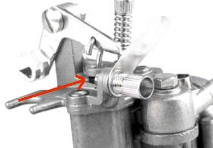

    Hi, ich hab da auch noch etwas. ich hatte mich auch mit diesem Problem
    rumgeärgert. Schau mal folgendes an. Der Vergaser hat oben, wo die runde Stange
    hinein geht um den Schieber zu betätigen, eine Dichtung. Wenn man den Deckel
    abschraubt (zwei Schrauben) kann man den abziehen. Dann Feder und Schieber
    aushängen und den Umlenkhebel abschrauben. Dann kann man die Stange heraus
    ziehen und die Dichtung heraus nehmen. Eine gute Dichtung sitzt stramm auf der
    Stange und wird bei Betätigung mit genommen. Wenn die aber ausgeleiert ist, was
    bei dem Alter vorkommt, kann da Falschluft angesaugt werden und das Gemisch
    verfälscht. Beim Shokestart fällt das nicht ins Gewicht, weil das Gemisch stark
    überfettet ist.
