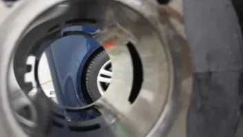

    Noch eine Frage zu meinem Zylinder. Ich hatte immer das Gefühl, dass die Kiste seit der DR drauf ist, klappert oder wie man das nennen soll. Heute habe ich mal den Zylinder abgebaut und mir den Kolben angesehen. Ich füge Bilder mal bei.
    Könnte der Kolben bzw. die Kolbenringe das Problem sein?
    Langsam nervt mich der Bock etwas.  :evil:

    da musst du durch. Wenn du schon tunst musst du auch versehen was du machst. Die Schrauben am Vergaser werden im SI-Vergaser Topic recht gut erklärt.
    Deine Bilder vom Kolben und Zylinder sagen nichts. Der Zylinder ist so schön unscharf, solche Bilder wünscht sich nur ein 80jähriges Unterwäschemodel.
    Ein Vergaserschieber kann übrigens auch einfach dadurch klemmen dass der Vergaser verzogen ist, beispielsweise weil er zu fest auf einen unebenen Untergrund geschraubt ist - dazu reicht schon eine ungeschickt eingesetzte Papierdichtung. Es muss gar nicht am Zug oder irgendwelchen Rändelschrauben liegen.
    Wohin geht eigentlich deine "Tunerei" irgendwie kann man aus dem Thread keine klare Vorgehensweise herauslesen. Warum hast du den SI24 montiert und wie hast du den jetzt bedüst?
    Gruß, Klaus
    PS: vielleicht änderst du die Überschrift so, dass man erkennt was du gerade für Fragen hast.

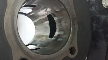

    Danke für die Rückmeldung. Ich habe hier nochmals ein Foto gemacht. Der Kolben würde dann passen oder?
    Also ich habe eine PX 80 mit nem 135er DR.
    Den 24 SI Vergaser habe ich von einem Freund bekommen - mit grds. Standardbedüsung. Die HD teste ich gerade von 115 abwärts.
    Ein 22er Ritzel ist inzwischen verbaut und ein Auspuff soll noch folgen, entweder ein Sito plus oder der BGM Bigbox - da bin ich mir noch nicht schlüssig.
    Ziel? Ziemlich einfach gesagt - etwas mehr Leistung. Und da ich erst einsteige - Plug&Play.
